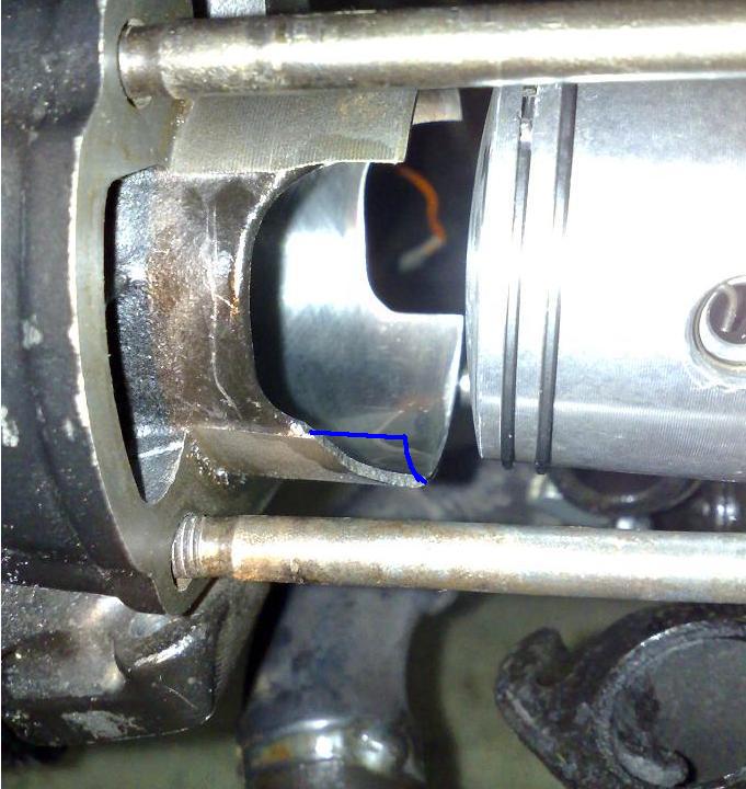

A s toho Sporta je preco ulomene?

to si myslel dufam zo srandy ze to nie je draha zalezitost
.. vies co ma stali tie tri vybrusy, tri piestne sady ?
.. fuh
a z toho sporta nie je ulomene %)

Myslel som ten polmesiecik
ostatne neratam.Myslel som to tak ze je to lepsie ako napr.rozbombovane zapalko:D
A ked z neho nieje ulomene tak co?Od nervov si z neho ukusol ci co ?

ja neviem co tam vy vidite na dom valci ulomene ? .. ako myslim konkretnu vec, zo spodku to vidim aj ja ze tam inu farbu hadze akoby ulomene ale to nie je ulomene

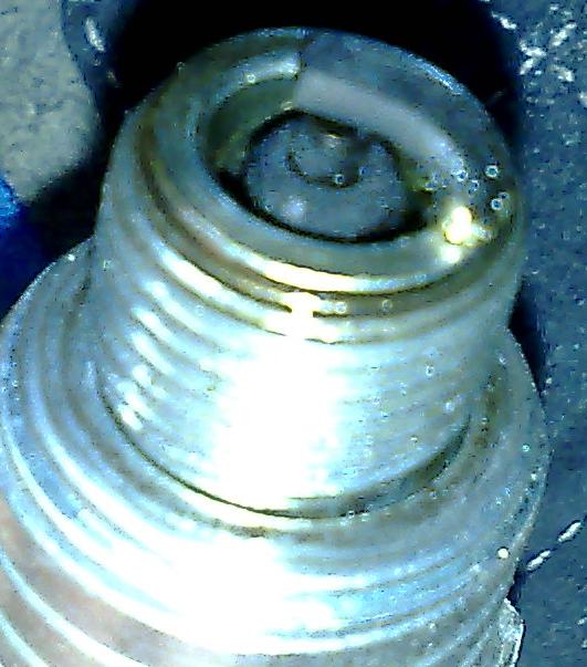

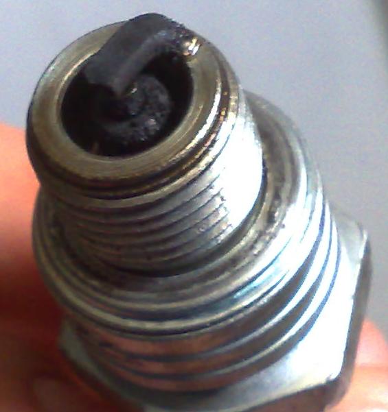

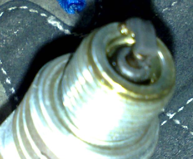

sviecka .. zatial len zabeh , max. pol plynu ...toto je po 20km zabehu a potom som 10 minut stal a siel domov asi 500 metry a kukol som .. d
- Prílohy
- (66.19 KiB) 298 stiahnutí
- (79.16 KiB) 298 stiahnutí
- (50.68 KiB) 298 stiahnutí

pokud ti to jede pěkně a netarokuje tak bych to nechal ... ale myslím si že jehla bude chtít nahoru ... skus po 60km na zkoušku z rozjezdu dát na 10-20m plný plyn ... co to bude dělat ... pokud tam ucejtíš něco co tam bejt nemá tak jehlu vejš
