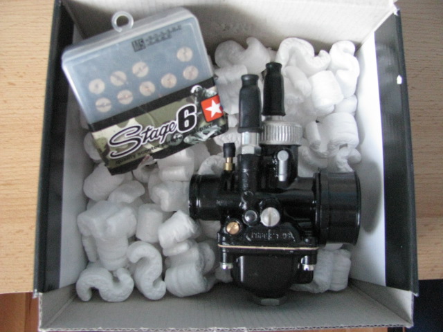

lepšiu foto som nenašiel tak dávam odo mňa
ta mosadzná skrutka to je ten vzdušník ten ked vyšrobuješ by tam mala by tam byť ta strunka ....tá väčšia je na nastavenie otáčok voľnobežných

Re: Yamaha Aerox R
ten maly ,,ZLATY,,
dotiahni uplne a potom povol na 2,5 otačky a kukni čo to povie

Re: Yamaha Aerox R
odlepit a povolit vzdusnik /malá skrutka/ ...povoliť , fakt povoliť ? .. system je taky ze cim viac je povoleny tym menej vzduchu ?

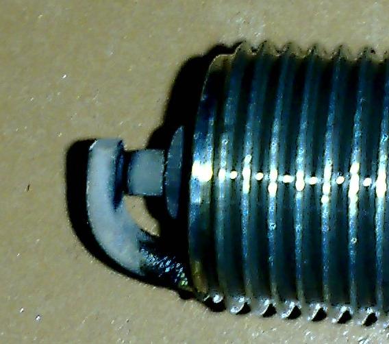

nevieim chalani , skusil som nahodit stary RMS filter ,,,myslím že s riadnou priepustnosťou, skusim to dnes ako to bude šlapať, uvidime ..
a musim este prehodit tie 4g valceky za nieco väcsie, lebo tomu ked utnem tak mam pocit ze odletim ..
inak .. sviecka:
inak .. sviecka:

Re: Yamaha Aerox R
Ou ou ou chudobnde,pozor na pridretie ! Vysoky vykon ale velke riziko pridretia koli teplote.
- modreOKO
- motorkár
- Príspevky: 2472
- Bydlisko: Banská Bystrica
Re: Yamaha Aerox R
chudobne ??
, tak to si ma prekvapkal, pretoze teplota sa s malossi sportom neda porovnat , uplne krasne sa udrziava cez 60° nie ako malossi aj 80° v tychto dnoc .. telpota fakt nie je problem ..
chudobne ?
.. tak to co treba ,, trysku väcsiu ?? ci menej vzduchu , viac ?
chudobne ?

Re: Yamaha Aerox R
mín vzduchu ! to je svíčka kdy si jel alespon 1km na plný plyn nebo si to jen šolíchal ? ... zamě tedy trysku o 1zářez nahoru !! nebo zkusit jet 1km na plný plyn kouknout na svíčku a vyfotit ... ale 86ka tryska je na open a s6 sport faktmálo ... kámoš má na sportu pwk 24 trysku 110 a power jetku 30 takže při plným plynu má 140trysku ...

Re: Yamaha Aerox R
Chudobna zmes znamena malo benzinu(sviecka je biela) a bohata zmes(sviecka je cierna aj s povlakom).Pri bohatej zmesi sa ti nic nemoze stat akurat ze skuter nejde a zere.Ale pozor pri chudobnej riskujes ako som ti uz pisal vyssie.Mozno staci o 5 cisiel vacsia tryska a budes to mat krasne hrdzave takze neboj.Napriklad ja mam trysku 92 a mam to kusocek bohate.A to mam trocha vykonnejsi setup ako ty(nie v zlom
) Lenze je vzdy lepsie trocha vacsiu tysku a postupne ist dole ako naopak.A pockaj ta sviecka je s filtrom alebo bez.Asi bez vsak.Daj si tam nejaky slusny filter a potom daj fotecku.
Hruzamil neviem o com rozpravas lebo 140 trysku davat na sporta je dost na mozog
Porky: mozem sa spytat aku mas spotrebu?Mam len o 7 cisiel vacsiu trysku a zere to okolo 5l
Asi koli otackam vsak.
