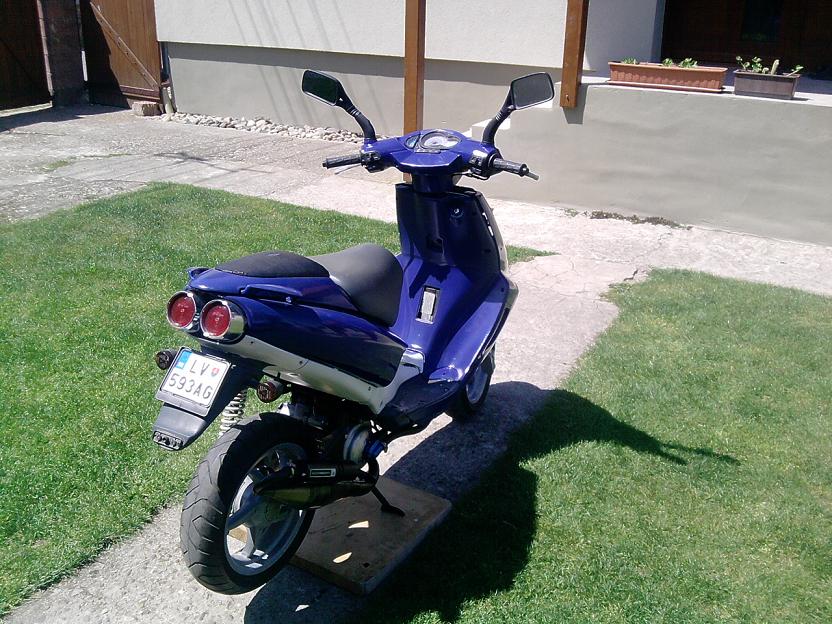

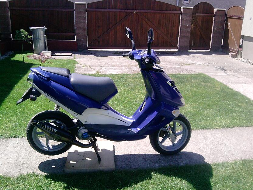

#205 Príspevok od užívateľa michal159 » Po Máj 09, 2011 4:12 pm
poskladané :)

Re: Aprilia SR50 Racing - michal159
#206 Príspevok od užívateľa m4rk0 » Po Máj 09, 2011 7:07 pm
uplna nadhera..ale jedna vec...zadne smerovky sa mi nepacia :D
#207 Príspevok od užívateľa modreOKO » Po Máj 09, 2011 7:09 pm
tak to ej uz ina kava :) . ..zadne smerovky su vpohode ?
#208 Príspevok od užívateľa michal159 » Po Máj 09, 2011 7:15 pm
šporím-šporím, cely zadok je dočasný ! :)
pojde tam kiesler podsedlak +LED svetla so smerovkami :) ale niesom boháč. tak isto aj nakopavačka pojde ina, brzdné páčky, speťáky, asi dám prečaluniť sedlo, nastriekam dekel varia na bielo+kolesa nabielo

#211 Príspevok od užívateľa Menzo » Ut Máj 10, 2011 8:44 pm
Fúha Michal vyzerá to parádne!!! Vodník už na svete. :good: Este ohladne optiky by som tam ponahadzoval nejake polepy APRILIA. Ak budes mat cestu okolo tak sa zastav az bude hotova, pofotim ti ju. Good job :beer:

#213 Príspevok od užívateľa Aerox1999 » Ut Máj 10, 2011 8:55 pm
Feši :) este by to chcelo precalunit sedlo a streknut kolesa a vycisitit.

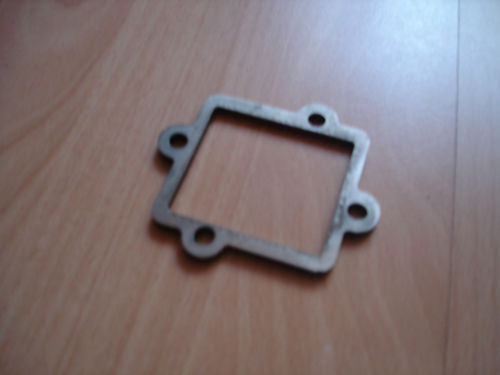

#215 Príspevok od užívateľa michal159 » So Máj 21, 2011 12:47 pm
Včera som hodil pod klapky podložku a veru som to mu ani neveril. Reakcia na plyn je lepšia a ešte by som povedal že je aj lepšia akceleracia a je živší trošku :)
Vrelo odporučam :)

#216 Príspevok od užívateľa michal159 » So Máj 21, 2011 11:08 pm
maly zazrak 8)

#217 Príspevok od užívateľa modreOKO » Ne Máj 22, 2011 11:13 pm
krása Miško, krása :good: ..aky to je material ta podlozka prosimta ?? a zkade to vlastne mas , tu na fore som uz o tom daco cital, ale tam to bolo spravene z nejakeho plexiskla a este vyvrtany nejaky otvor na hadicku a to uz vôbec netusim naco sluzilo ..
co to vlastne robi okrem toho ze potrebujes o jedno tesnenie /papierove/ naviac a ktomu dlhsie sroby .. ?? a este samozrejme ze mas klapky dalej od kluky .. atd ?
co to robi konkretne ???

#218 Príspevok od užívateľa michal159 » Ne Máj 22, 2011 11:18 pm
ja to mam z CZ fora, od TUNERA poslal mito, teda vyrobil za 200CZK, dal mi ktomu tesnenie, podložku,a 4dlhšie ibmusove šroby.
a na čo to je ? povodne čosom sa dočítal na CZ fore to bolo na zníženie spotreby( zatial som to nejak extra nepocítil) ale mne skuter ožil trošku a zlepšila sa akceleriacia:)
a material ? veru netuším,podla mna hlinik. :)

#219 Príspevok od užívateľa Bamma_boy » Ne Máj 22, 2011 11:23 pm
Podľa toho čo mi moja pamäť hovorí, a ak ma neklame, tak niekde som čital, že vlastne klapky, keď sú bez spomínanej podložky, tak vlastne zasahujú do priestoru válca, alebo proste prečnievajú.. A keď sa použije tá podložka, tak sú potom zarovno kartrom, tým pádom asi lepší rozptyl zmesy, výbuch a neviem čo ešte.. :pardon:
Ale môžem sa aj mýliť.. :)

#220 Príspevok od užívateľa michal159 » Ne Máj 22, 2011 11:27 pm
presne takto to viem ajja, ale nevedel som to dobre vysvetlit :)

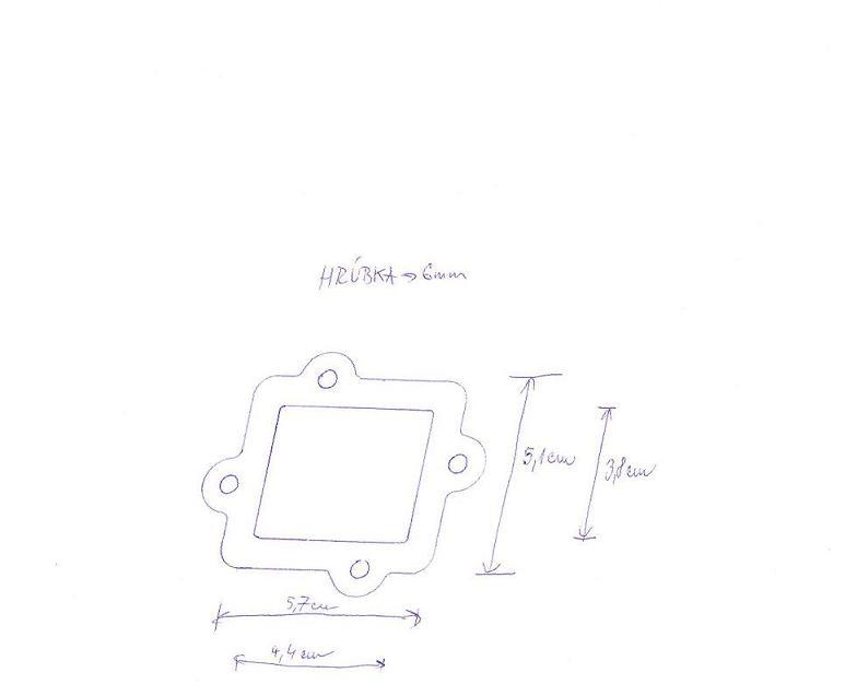

#221 Príspevok od užívateľa modreOKO » Ne Máj 22, 2011 11:28 pm
vieme presne rozmery tej podlozky ? :) . .. hlavne hrubka :)

#222 Príspevok od užívateľa michal159 » Ne Máj 22, 2011 11:34 pm
momentalne to mám vybrané lebo som to skušal bez toho tak zajtra rano to odmeriam všetky rozmery:) aj Porky ich chcel tak vam urobím povoli :)

#225 Príspevok od užívateľa michal159 » Ut Máj 24, 2011 11:09 pm
Tu su rozmery toho maleho zazraku :Rose:
