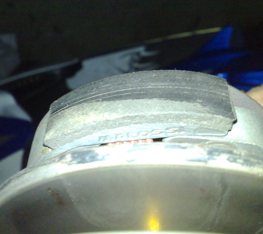

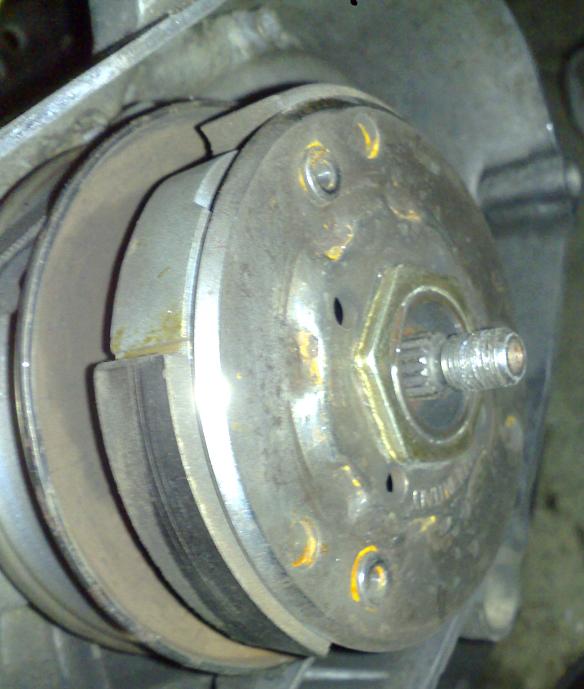

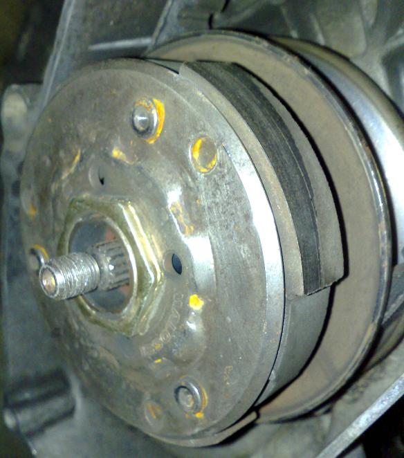

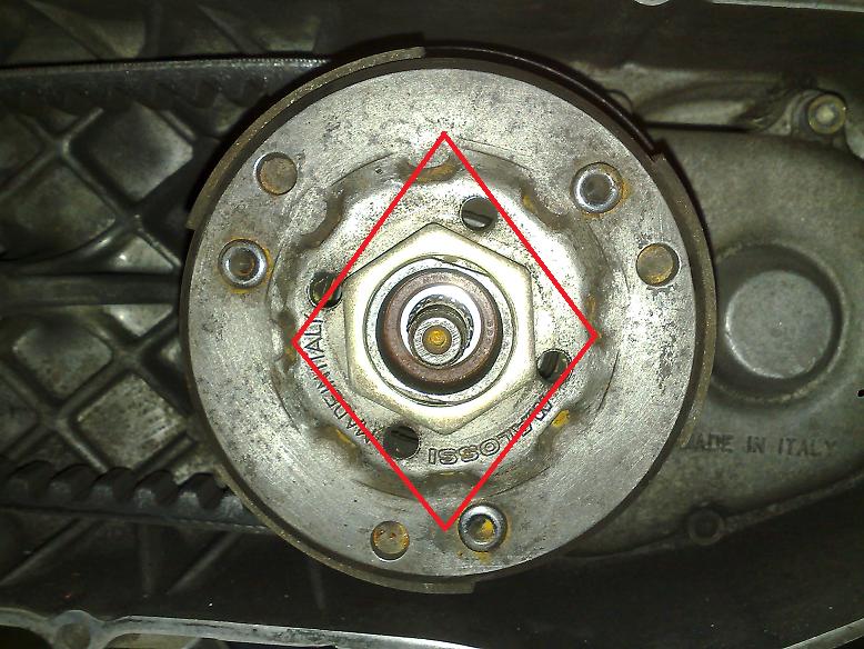

spojka ..
pakne vyzeraju podla môjho skromneho usudku ako nove .. len ta styčna , trecia plocha ktora je "inou" farbou je asi ta ktora sa dotyka zvona, nevadi to ze je to asi len cca 50% z pakne ? každá jedna je rovnako na tom ..

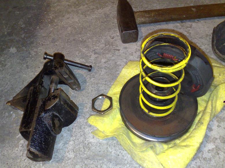

no a teraz babo RAĎ , .. ako dám dole tuto maticu ? :D
vie niekto aspon aka velkosť to je ? .. da sa to chytit do zveraka, ? Pretoze mne tam vsade trcia pakne a to by som nerad chytal o tie .. hm , nemam sajnu a maticu pokazit nechcem ..
Prílohy
(117.3 KiB) 70 stiahnutí
Užívateľov profilový obrázok
Aerox1999
st. skútrista
st. skútrista
Príspevky: 738
Dátum registrácie: St Aug 18, 2010 10:01 pm
Skúter: Yamaha Aerox :)
Bydlisko: Jelka Okres Galanta :)
Re: Yamaha Aerox R
#2029 Príspevok od užívateľa Aerox1999 » Ut Aug 23, 2011 8:28 pm
Mas stary remen alebo nieco podobne?Ja to robym tak ze maticu dam do zveraka,remen obtocim okolo spojky a chytim hasakom :) presne takto ako na scootlande.A este mam cez to prehodeny taky vvelky paplon aby mi to neviskocilo :D http://www.scootland.cz/img/pages/scoot ... /remen.jpg

#2030 Príspevok od užívateľa modreOKO » Ut Aug 23, 2011 8:29 pm
stary remen mam :) .. keby len jeden :) , ale sverak bude problem :D ale dik, skusim nieco vymysliet ..

#2031 Príspevok od užívateľa Bamma_boy » Ut Aug 23, 2011 9:03 pm
ježiš, máš problémy.. :D chytím za pakne medzi drievka do zveráka, na maticu hasák, 2x rana kladivom a je povolené.. neni možné aby to vyskočilo, tam je taký tlak, že tá matica sa povoľuje ťažko až do konca.

#2032 Príspevok od užívateľa modreOKO » St Aug 24, 2011 11:01 am
dakujem chalani , natrapil som sa , no nakoniec som si spomenul na poslednu radu od bamma_boya ;) .. chytil som to , ale len nohami celu spojku , nato som zakvačil starúčičký zverák , maličký pokazený .. a ktomu kladivo a slo to vcelku "ľahko" .. bomba :D
tak uz len cakam na telefonat od kuriera a nahadzujem ;) ..
..to budu rozbehy :D 8)

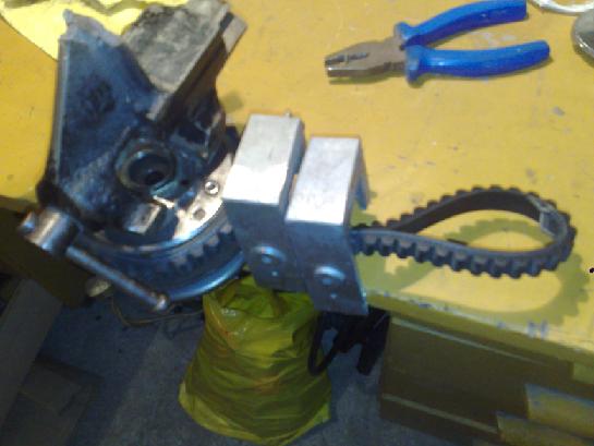

..no pokusy som mal rôzne :D +páka o zverak xD

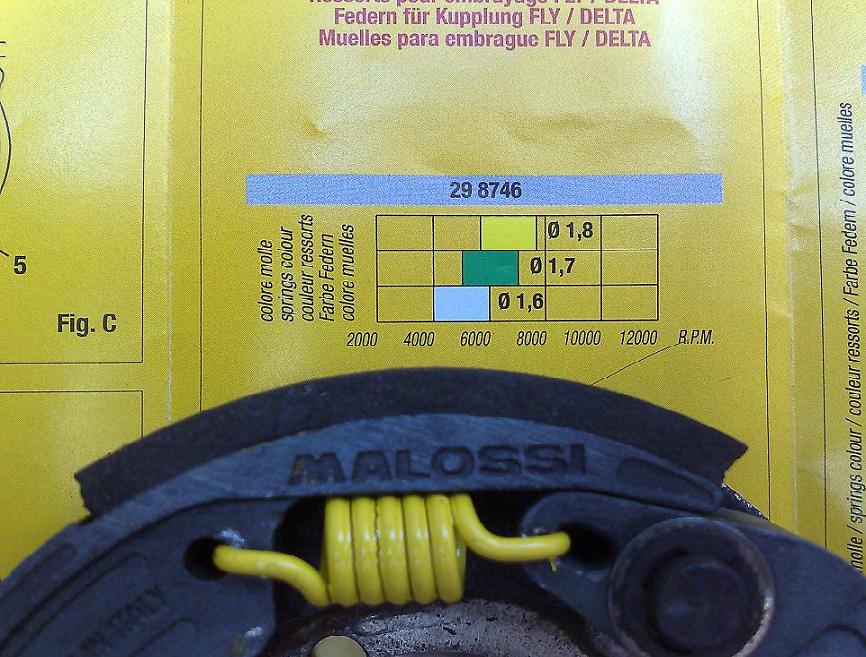

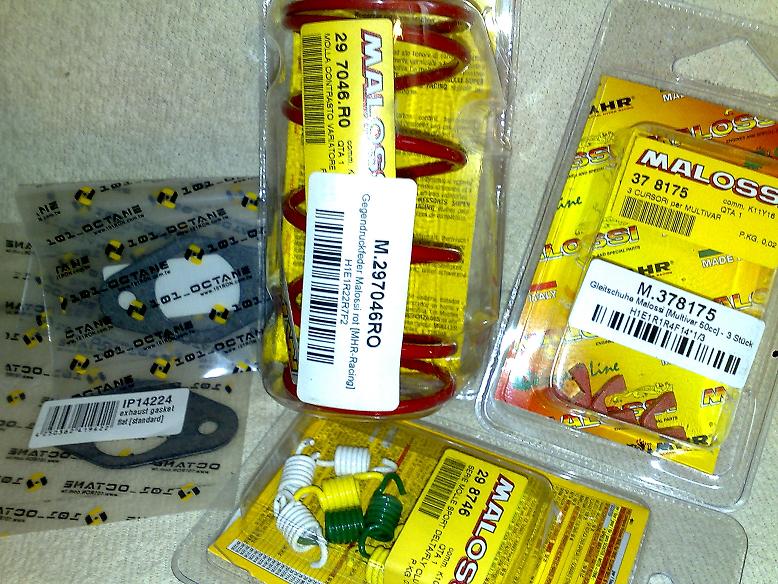

tááákže , došlo to ..
-červená kontra , najtvrdšia pre minarelky
-sada pružiniek, znich použité najtvrdšie /žlté/
-nové vodítka
-konečne tesnenie medzi valec a vyfuk
objednane z minibikemanie včera poobede 8) .. maximalna spokojnosť

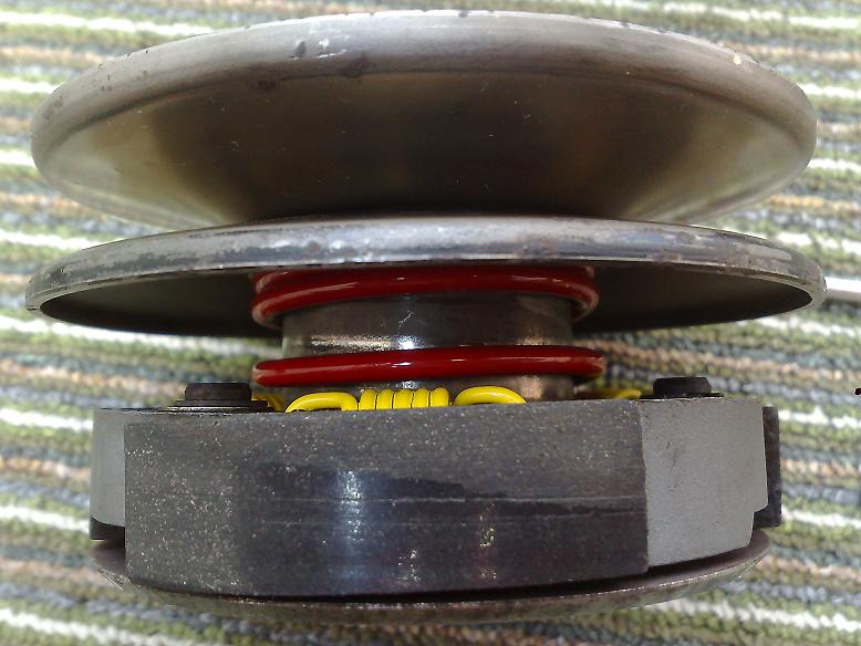

#2035 Príspevok od užívateľa modreOKO » St Aug 24, 2011 2:34 pm
hneď sa začalo makať a nahodili sa žlté pružinky + červená kontra , všetko ako pomasle

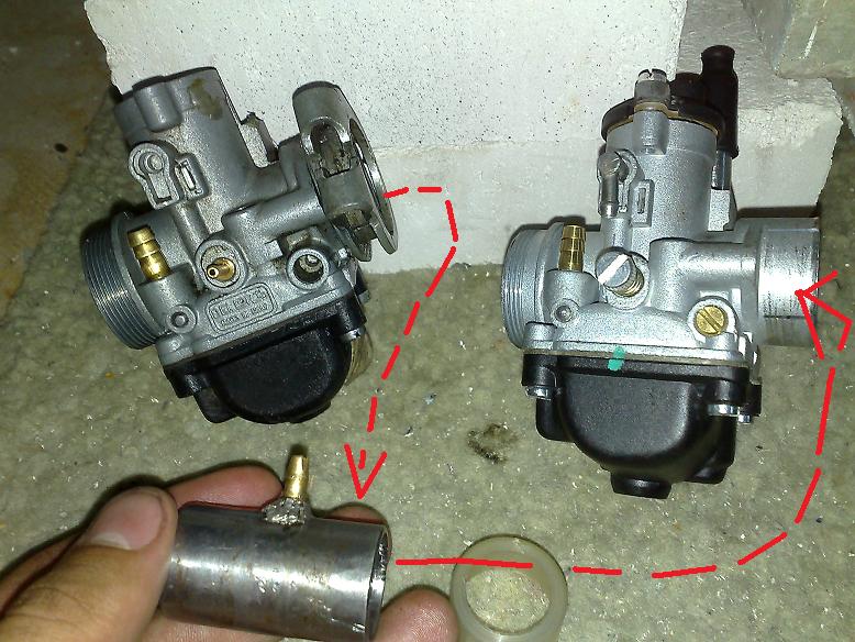

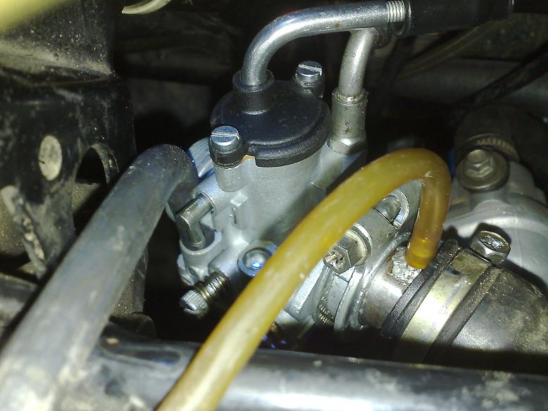

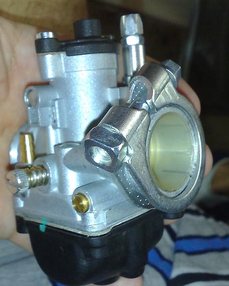

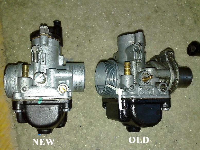

tak dnes úplny žuvôtok, došiel -=nový=- karbec , úplne rovnaký ako doteraz a teda PHBG 21mm
a doňho trysky M5 . . .
na prvý pohlad spokojnosť , dosť ma zaskočilo že som nenašiel nijaký vývod už od výroby na podtlak a taktiež prepady boli nejaké "zaslepené" no až neskôr som zistil ako to celé funguje tak moje obavy boli zbytočné ..
..a ešte jedna "zaujímavá" vec, karb je ´otočený´ ako ste si mohli všimnuť na foto, /myslím šrubky na ladenie/

#2044 Príspevok od užívateľa modreOKO » Ut Sep 06, 2011 8:13 pm

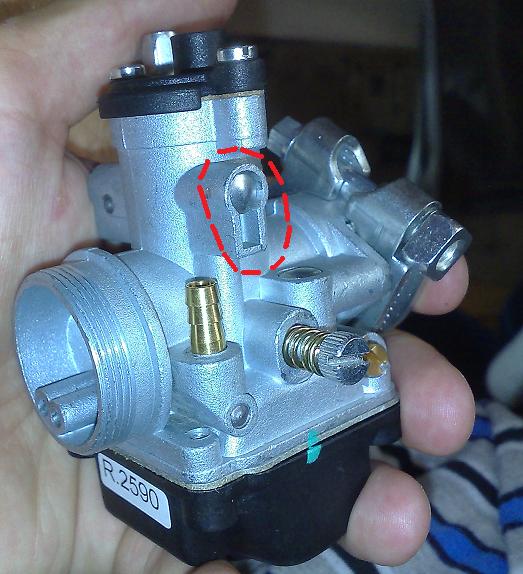

tak som sa pustil do skúmania karbu ako spravím podtlak, ked tu zrazu som to skusil vybrať "podtlak" zo stareho karbu a bolo to nasvete,
podobne to šlo aj s prepadmi, boli tam nejaké záslepky ktoré šli vylupnuť a zo stareho karbu som prehodil ..
vôbec som netusil ze novy karb sa musi este takto upravovat, ono to je asi na babety vsak? a musi sa to takto riesit aby to vpohode vsetko sadlo na scoot .. hmmm

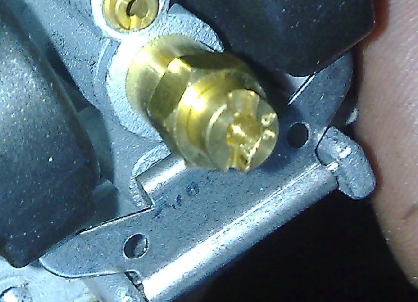

ďalej tryska šla 86 ... podla potreby, .. uvidime

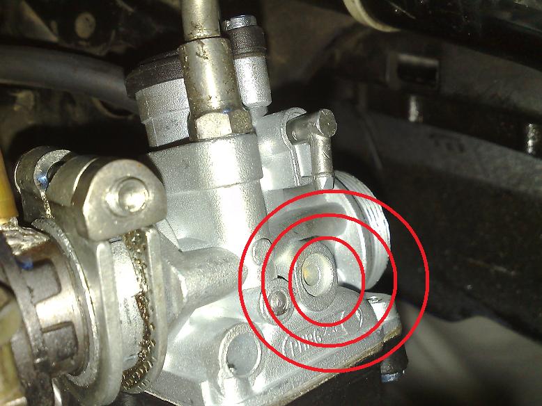

dost ma zarazila jedna vec a to je to na čo ste ma pred nedavnom upozorňovali a to je ten "otvorený" prívod na olej , ktorý samozrejme treba zaslepiť ..
kedze vsetko trebalo prehodit zo stareho karbu skusil som aj tento "pipik" prehodit ale akosi sa mu nechcelo zo stareho karbu von a dolamal sa ..
na novom karbe je len nieco takehoto .. neviem ci mi teraz staci chytit nejake lepidlo a proste to zaslepiť a ladiť, alebo ... ?
Prílohy
(99.31 KiB) 381 stiahnutí

#2049 Príspevok od užívateľa rastinko » St Sep 07, 2011 12:42 am
a je tam na mazanie v karbe diera? nieje to len odliatok a neodvrtany?
modreOKO
motorkár
motorkár
Príspevky: 2472
Bydlisko: Banská Bystrica
Re: Yamaha Aerox R
#2050 Príspevok od užívateľa modreOKO » St Sep 07, 2011 12:07 pm
nie nie rasti, skumal som to a bola tam dierka prevrtana , tak som to dvojzlozkovym zalepil a nato dal zaslepku z noveho karba co bola na prepadoch .. pohoda uz to tesni riadne
no mam iny problem , neviete co by tomu mohlo byt ? uz uz som to skoro vyladil az na tie rozbehy a a plny plyn :( .. tryska momentalne 92, nahodeny stage 6 sport pro
