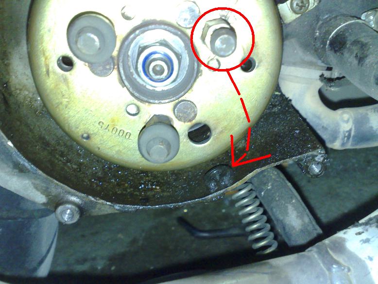

#2085 Príspevok od užívateľa modreOKO » Pi Nov 11, 2011 11:18 am

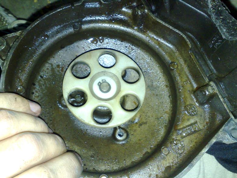

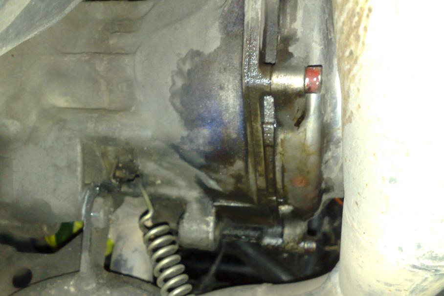

..už sa to stáva asi pravidlom, že mne sa musí niečo stať aby som ukončil sezónu :)
takže včera jedno zimné štartovanie a .. . . . pravdepodobne guferko

#2086 Príspevok od užívateľa modreOKO » Pi Nov 11, 2011 11:22 am

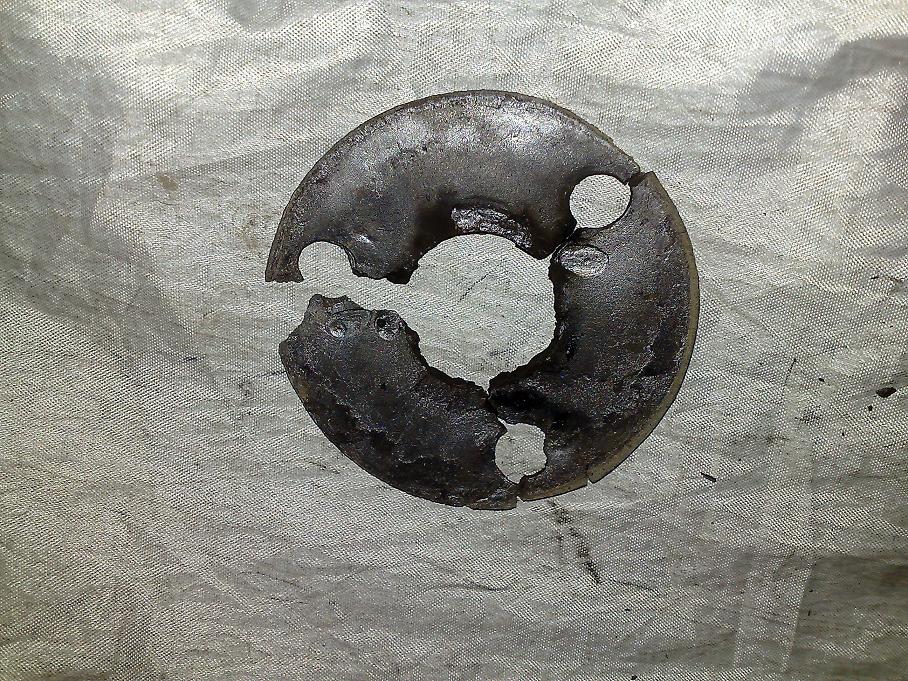

tak som to hned zhodil dole, pozeram pozeram .. a hned som prišiel na príčinu , z nejakeho dôvodu to nevydržal náhon vodnej pumpy, a praskla jedna táto gumička ..
..čo je horšie som zistil že dve z troch tých šrobov na magnete boli uvolnene , bojim sa či nie je nejako strhnutý závit na magnete, no je to asi aj tak jedno , lebo musim riešiť nove šroby a nové tie "gumky" alebo niečo obdobneho ako spravil porky ..
..alebo , nemáte doma funkčný magnet na minarelku, aj stym náhonom , vresp. šrobami s gumkami ? ? ?
dakujem

nekupuj kvoli tym 3 šrobom cely magnet, ja som si to doma vyrobil za 5minut
Užívateľov profilový obrázok

a ked su strhnute sroby na magnete ?? ono to drzi mozno na dvoch alebo troch otockach tie sroby, co ak su strhnute a mne odide pumpa hned na zaciatku sezony ? .. hod fotky ako si to spravil /link/

#2092 Príspevok od užívateľa kiwi » So Nov 12, 2011 11:16 am
ved prvtraj narez novy zavit a vyrob si svoje koliky.... a mas to pevnejse este ako predtym :)

#2093 Príspevok od užívateľa michal159 » So Nov 12, 2011 11:39 am
ja som to spravil tak presne ko má porky v teme! na imbusk som odrezl hlinikovu tenku trubku nu som dal gumu bolo +2 podložky na začiatok a koniec tej hlinikovej trubky :)

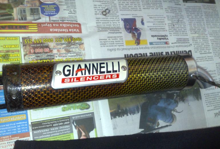

tak už to začalo, začal som s výfukom , na ktorý som si brúsil zuby už dávnejšie, chystám vymeniť vatu v koncovke, kompletne ho prebrúsiť a streknuť sprejom tak ako minuly rok, .. pri zhadzovani kondovky som narazil na jedno tesnenie ktore som mal už v minulosti na dve časti , ale akosi to snim este tesnilo, no teraz je už na tri , .. je to tesnenie medzi telom výfuku a samotnou koncovkou, netuším či sa to da niekde kupiť, alebo len nejako spraviť alebo co, neviete mi poradiť ? ..
...a inak ak máte niekto vatu do vyfuku kludne sa ozvite

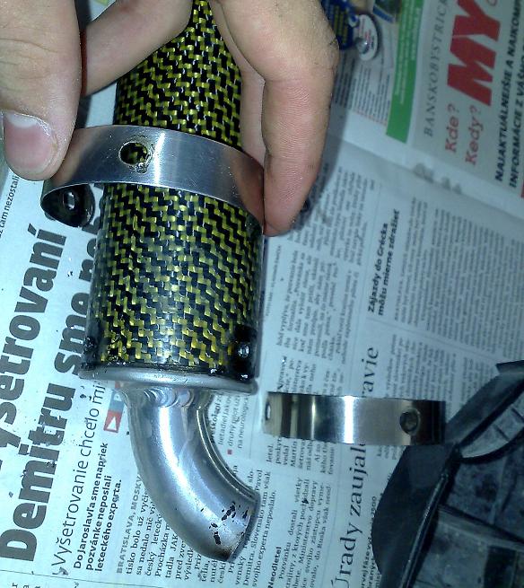

sakra AKO ROZOBERIEM TU KONCOVKU ?? :D chcem dat von tu vatu ktora tam uz aj tak vpodstate nie je a nejde mi to otvorit nech robim co chcem ..
Tu je návod:
http://forum.scooter-tuning.sk/viewtopi ... ymena+vaty
ale fakt nechapem bodu číslo
4.) povolime aj skrutku drziacu koncovku na jednom mieste ...neviem ale ja tam asi taku nemam a nech to taham čo to ťaham do každej strany bucham skáčem , nechce nič povoliť ..

musíš odvrtat ty nýty co ty tam natom máš ..... a pak vysuneš ten obal a koukáš na vatu jinak ktomu těsnění ... mě se celkem dost dobře osvědčil tmel na motory do 600C .... myslím že se jmenuje lukapren (lukopren) nebo nějak tak ... drří i mezi válcem a výfukem a tam je + 600C ... a drží už tak půl roku ježdění ... navíc ti to mnohem líp utěsní než papír

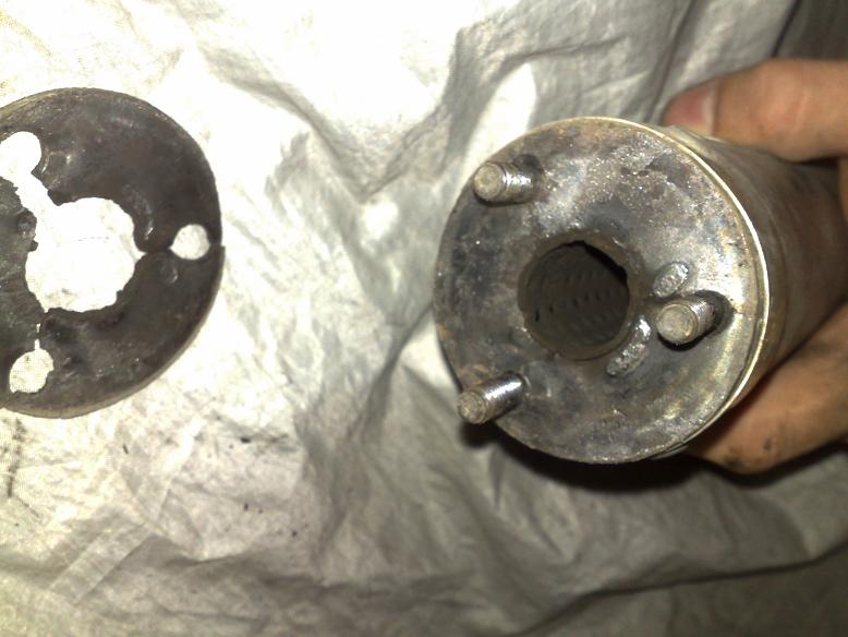

ano ano hruzamil, ten tmel viem o tom mam ho doma , daval som ho medzi karter .. ale jedna sa mi o to ze ja som to uz odvrtal , dal som dole nity, dal som dole tie skruže a NIČ TO NEROBI ..

a vyrazil si jejich zbytky důlčíkem jakoby do koncovky aby nezadrhly ? ... pokud možno tak pořádně zakrut stím obalem a stou trubičkou na konci .... (na vlastní nebezpečí ....)

Ono to je zapecene celeee treba stim pokrutit ako tuna kolega nadomnou radi... ale krúť z rozumom!

prv vyber tie zbytky nitov zatisnutým dnu a jednu časť daj do zveráka z handričkou jemne to zatiahni a musíš to krutenim nejako rozhýbať a potom len vytiahneš a bude ...mne to tak išlo :D
