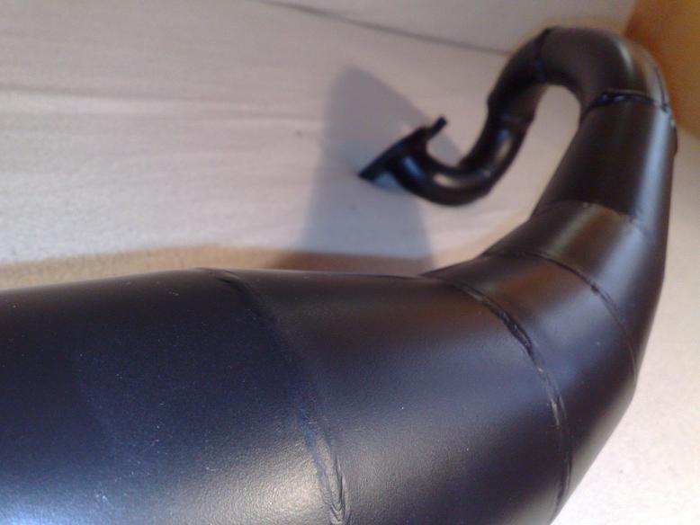

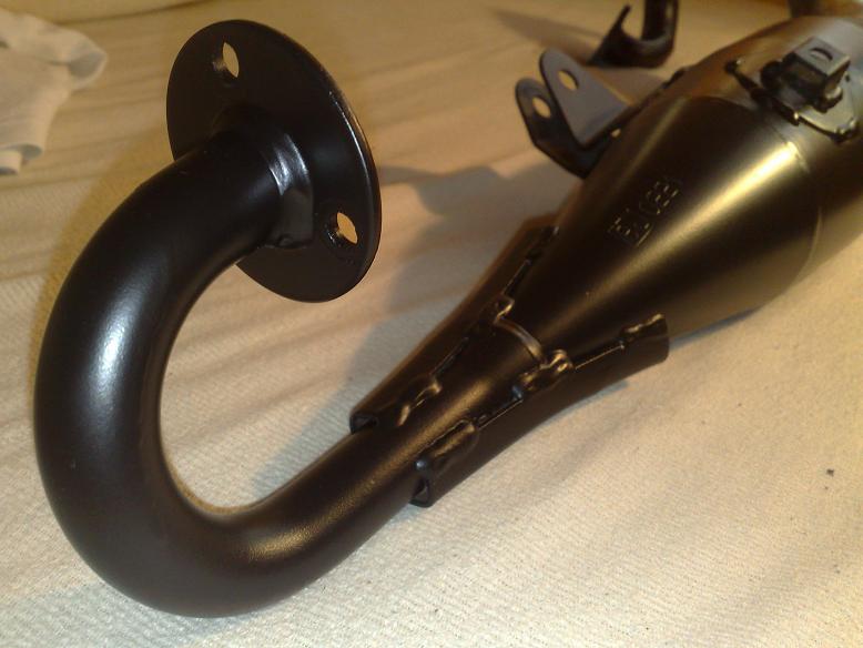

diki chalani ,
...takze vyfucik sa pomaly zacina podobat
, nástrek hotovy (asi 4 vrstvy)

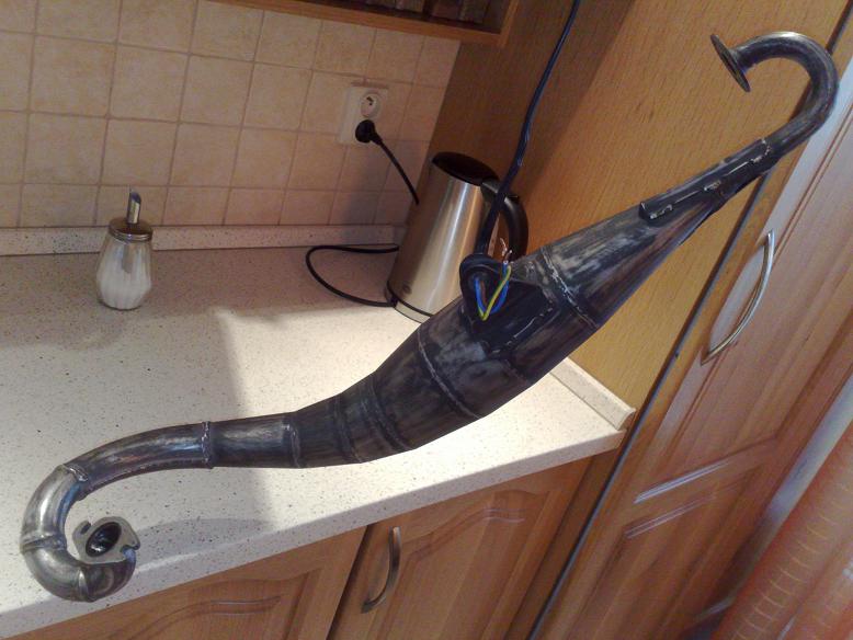

Re: Yamaha Aerox R - modreOKO
to si najprv cely vyfuk vysmirgloval a potom nastriekal? take nieco budem robit aj ja lebo je hrdzavy cely vyfuk
- modreOKO
- motorkár
- Príspevky: 2472
- Bydlisko: Banská Bystrica

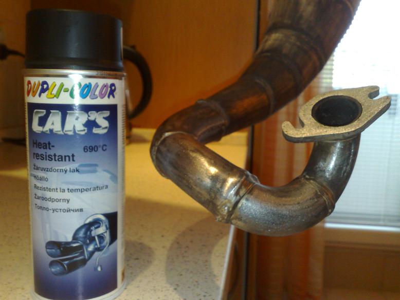

samozrejme , to treba .. vzdy po sezone ho prebehnut smirglom ,, zdrsniet riadne , dat kusok dole stary lak, (hlavne daj dole VSETKU tu hrdzu) .. potom to umy riadne ,, a hlavne to poriadne ale poriadne odmasti .. a môzes davat vrstvy ..
ja som rozmyslal tiez ze fuknem PRO ale je by som este na to supol leskly lak
lebo na tej matnej je videt secku spinu
to mas pravdu, ano vidno .. ale žily mi to netrha , ked sa o to clovek stará a my sa staráme .. tak
borci čo by sa stalo keby si dám totalne vyleštit vyfuk skoro do chromu apotom na to dal priestivny lak ?
myslim ze by to mohlo byt oka...lenze neviem ci to dokazes vylestit do takeho lesku ako napr hliník
podlamna urcite to vylestis , kludne aj na zrkadlo to mi ver, .. minuly rok ked i pozries fotky dozadu ked som robil toto iste s vyfukom som tomu prikladal väcsiu pozornost nakolko to bolo este od vyroby, .. a stacilo aby som ho šupol este troma smirglikmi nejakych 600, 1000, a 2000 a ver tomu ze uz staci len chtit falc a nejaku pastu a mam zrkadlo, .. dá sa to .. len kolko to vydrzi neviem ..
Kamarát renovuje staré Jawy.... a keď leštil nádrž úplne do leskla ako je chróm a doma to striekol priesvitným lakom v spreji tak po čase mu to začalo oxidovať pod tou vrstvou laku.... Ale potom to dal strieknuť odborníkovi s pištoľou normálne a je to krása... Lebo tam ide o to že v kontakte so vzduchom to oxiduje čiže treba to dať streknúť najlepšie nieakemu odborníkovi s pištoľou aby tam neboli žiadne vzduchové bublinky atď.... Ale neviem či je nieaky priesvitný lak do vyšších teplôt keď to chceš na fuk....

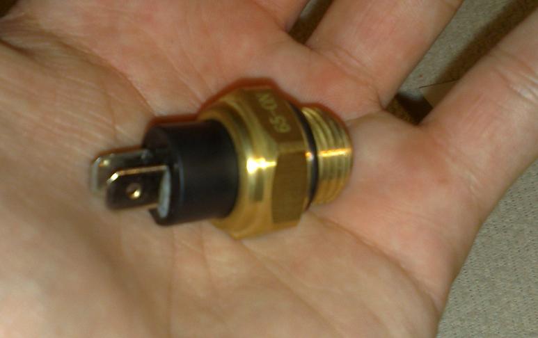

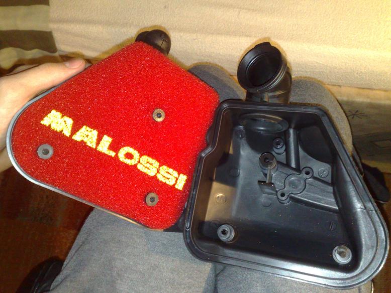

seria airbox konecne , nejdem vymyslat s openamy , uvidme ...
ale co ma kusok viac zarazilo, je ze teplotne cidlo na 65° je velke ako stopel od vina .. cakal som klasicke malicke čidielko , ktore je velke ako teplotne čidlo v hlave motora, ...
...tymto padom sa mi trosku narusili moje plany , ktore som mal stymto cidlo a to tie ze som ho chcel nasrobovat do hlavy valca ako som pisal hore (namiesto klasickeho teplotneho čidla) , proste co najblizsie k motoru...
nech rozmyslam ako rozmyslam , nejako ma nenapadaju veci ako toto cidlo dat co najblizsie k motoru,...
ono by sa dalo vyslekulovat opäť taká redukcia v tvare "T"éčka, zvrchu dat termo spínač a zaradiť celú redukciu niekde do systemu , ale po nasrartovani sa to podlamna dost rychlo zohreje a kedze ta voda vo valci STOJÍ , nič ju necirkuluje, sa to podlamna ktomu termo spinaču dostane ked bude mat mortor 100° a pri čidle bude 65° , a mozno ani to nie, mozno by som skôr zadrel ako by sa spustila samotna pumpa ..
pocuvam vase kreativne napady , nejaku myslienku , daco od coho sa da odpichnut ,
neviem ci je zrovna dobry napad prerezavat do hlavy valca väcsi zavit alebo co ...hmm , alebo nejaku redukciu o ktorej som este ani nepocul, ze zavit velkosti zavitu na hlave s dierou vstrede, ktory sa v polke bude rozsirovat az na zavit velkosti termo spinaca , .. alebo , hm .. no neviem neviem ,
skuste

spolu s kiwim sme dospeli k takemu rieseniu , ze vyvod Z hlavy valca, tak tam normalne hned za valcom umiestnit tento termo spinac , do redukcie "T"-éčka , musim kupit s väcsim zavitom a budem skusat kedy sa tam dostane ta teplota ... a tak no

a naco tam pchas to velke cidlo ? co tym chces ziskat ?
