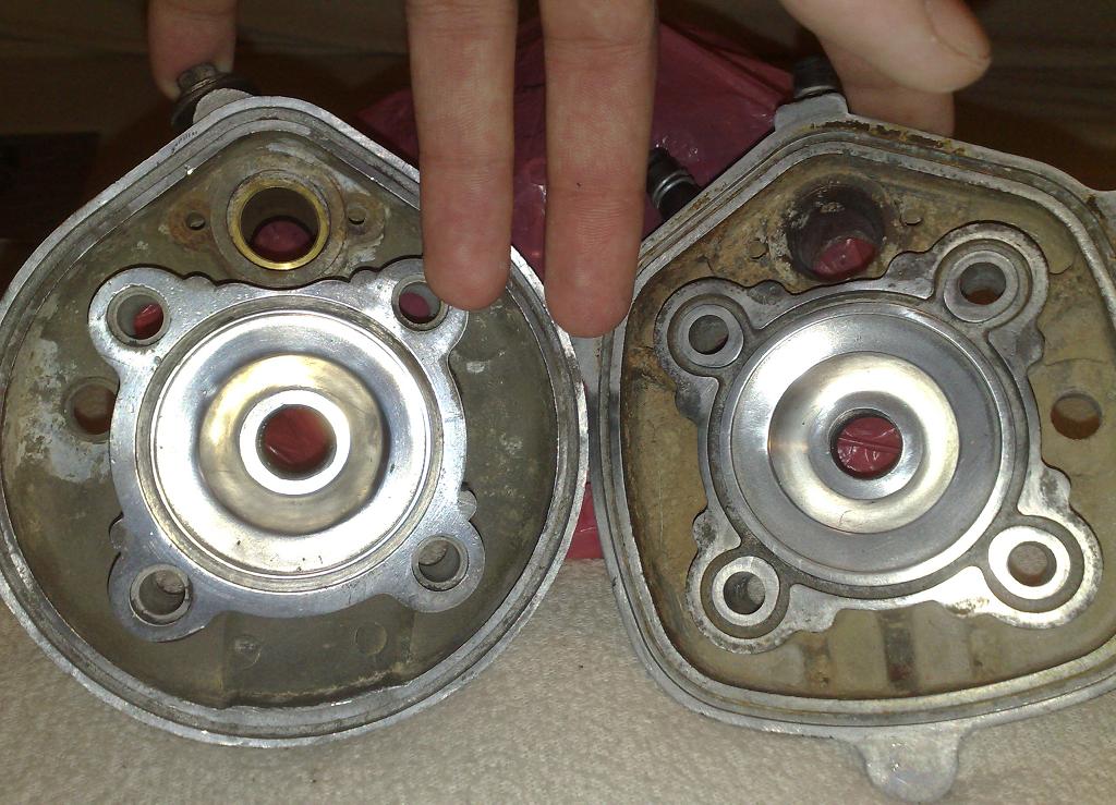

..tak som sa hral s hlavami a dakujem Vedúcemu za pozornosť , potešila :good:

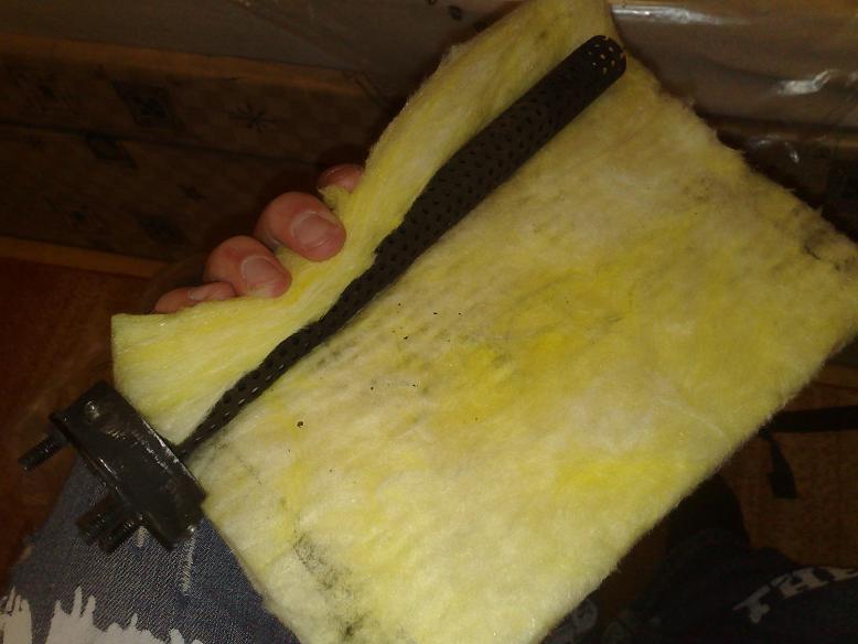

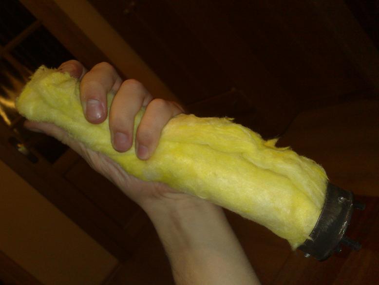

chlapci robim to dobre ?
bamma si písal niečo o tom že ked jej daš vela je zle ked jej je malo je zle, kolko je optimum ? .. ona ta vata sa da tak stlacit ze ja by som tam napchal kludne toho mrte vela ale zatial som to len jeden krat obtocil po obvode, inak neviem , ..môže ist aj dalsia nejaka vrstva na to ? ci aj ta jedna je vela , robili ste to uz niekto? :) sorry za blbe otazky ale som do toho debil ozaj :)

#2237 Príspevok od užívateľa hruzamil5 » St Dec 21, 2011 9:37 pm
Pokud máte koncovku dostatečně naplněnou měl by jí materiál stlačit o 2-3cm. - zdroj scooter-tuning.cz

#2238 Príspevok od užívateľa Adamgo » St Dec 21, 2011 11:52 pm
viem, ze sa to tak nerobi ale cisto teoreticky co by sa stalo keby sa nedala vata do koncovky?

#2239 Príspevok od užívateľa michal159 » Št Dec 22, 2011 12:22 am
žralo by to ako tank, hučalo by to ako traktor a šlo by to ako babeta :D ((si myslím ))

#2240 Príspevok od užívateľa kiwi » Št Dec 22, 2011 12:42 am
aa jaa som myslel ze koncovka,teda tlmic- tlmý hluk :D

#2241 Príspevok od užívateľa hruzamil5 » Št Dec 22, 2011 6:31 am
michal má pravdu, zvýšila by se spotřeba,klesl by výkon a zvuk strašnej ... protože by bylo narušeno správné proudění v.plynů a plyny by v koncovceruzne cirkulovaly a narážely do sebe

#2242 Príspevok od užívateľa Jurixxx » So Dec 24, 2011 12:57 pm
presne tak ja som vyhodil vatu z výfuku hluk trocha vetši spotreba jak sviňa ale výkon to fakt stratilo takže je dobre tam mať vatu doraz idem aj ja si jednu objednať :D

#2243 Príspevok od užívateľa raplik » Ut Dec 27, 2011 10:58 am
to aby som aj ja obejdnal vatu... nejako sa z koncovky vyparila... (však Anubis? :D )

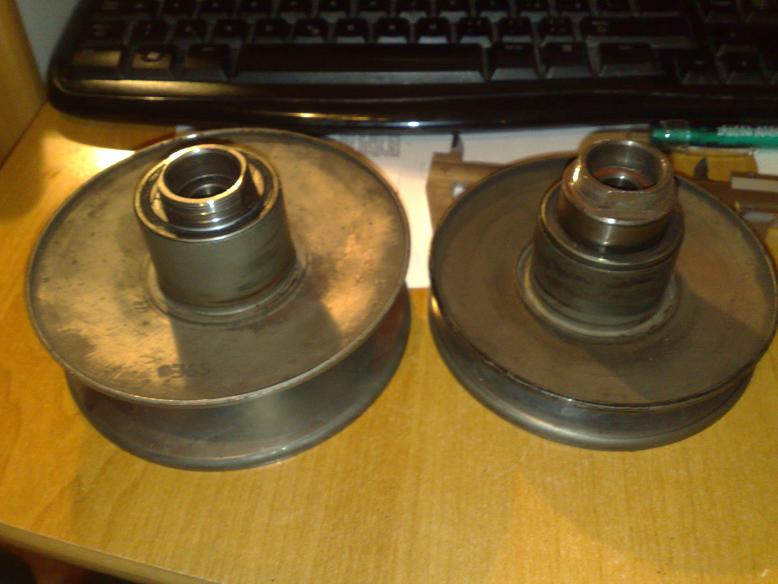

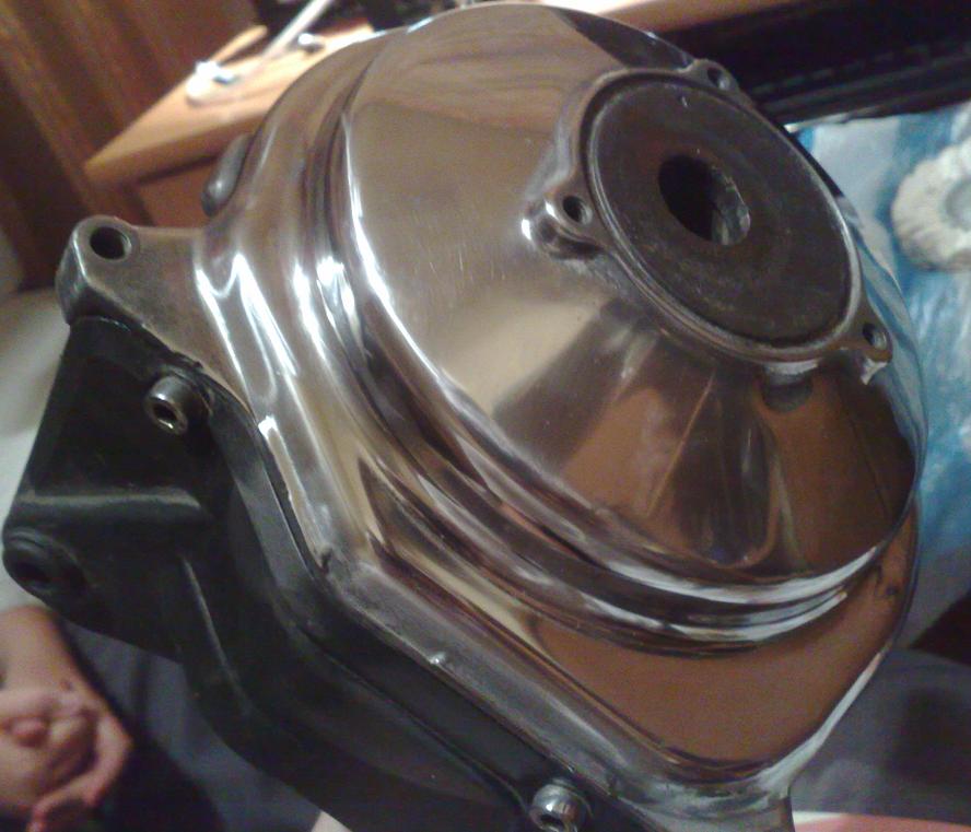

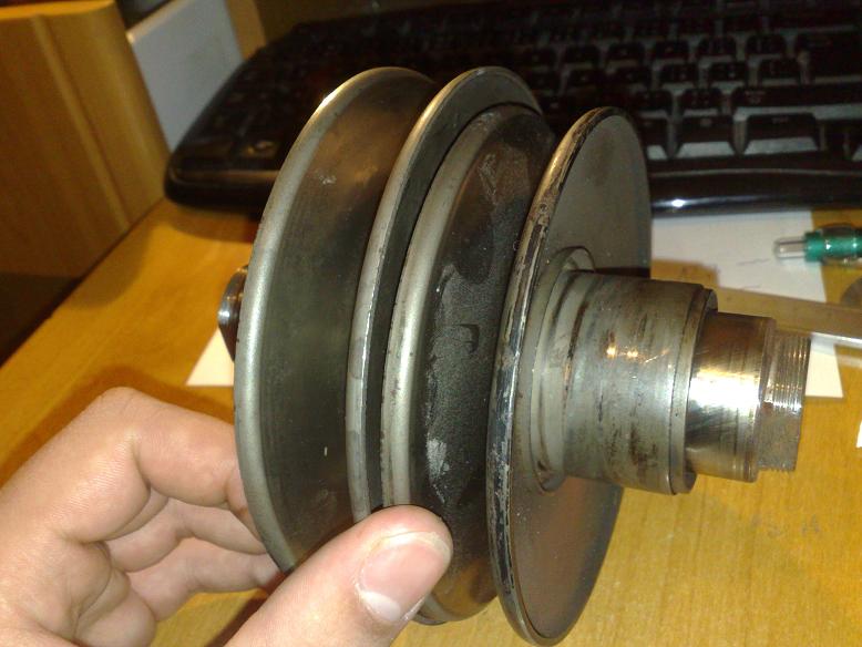

malé oživenie v podobe "novej" zadnej remenice od motora MORINI , ktorá má veľkosť v priemere 12,3cm oproti sériovej remenici 11,5cm .. . budem musieť asi jemne zbrúsiť z krytu prevodov ako sme to s alčim obzerali, no este som to nepasoval na scooter tak potom dam vediet, inak sedí na to spojka, klasika 107mm + mi dosiel novy spojkovy zvon od malossi tak dufam ze to nieco pomôze ..
Prílohy
(76.46 KiB) 114 stiahnutí
(68.84 KiB) 114 stiahnutí
Užívateľov profilový obrázok
kiwi
st. skútrista
st. skútrista
Príspevky: 689
Dátum registrácie: So Mar 27, 2010 7:55 pm
Skúter: Yamaha AEROX-RR
Bydlisko: Koplotovce (HC)
Kontaktovať užívateľa:
Re: Yamaha Aerox R - modreOKO
#2245 Príspevok od užívateľa kiwi » Ut Dec 27, 2011 11:05 pm
vladko to je secko pekne :) ale prosimta najprv si poriadne nalad motor potom spekuluj z remenicu :wink: lebo potom nebudes ani len vediet aky mala ucinok :evil:

#2249 Príspevok od užívateľa michal159 » Ut Dec 27, 2011 11:57 pm
nebola by lepšia remenica zo 4t ??
modreOKO
motorkár
motorkár
Príspevky: 2472
Bydlisko: Banská Bystrica
#2250 Príspevok od užívateľa modreOKO » St Dec 28, 2011 12:13 am
a Michal ano mas pravdu , asi by to bolo lepsie no nikto sa neozyval na 4T remenicu a toto je tomu asi najblizsie ..
