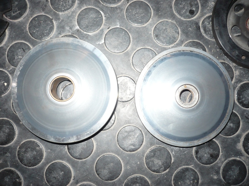

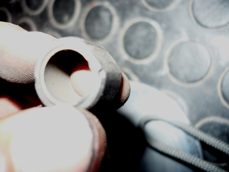

Tak dneska sa mi horko ťažko podarilo uvolniť šrob na variatore a rozobral som ho.No tak zrekapitulujem čo som tam uvidel a našiel
Okusany ten vrubkovany vzor na kluke ( tisic hran? ) valčeky sa už valčekmi nedaju nazvať
natrhnuty remeň a vysipali sa mi z volnobežky tie male valčeky či čo to je Atď...Tak sa chcem spitať že z to volnobežkou bez tych valčekov sa asi neda jazdiť že
A prečo nieje vyleštena kompletna plocha varia ? nebol by tym padom dlhší prevod keby to išlo až na kraj? a toť niake foto

Re: Moj maly Aerox project
myslis ked davas vario dovnutra?to sa vola vodidka tie umelinky.No presne tak ako si povedal.Remen ti ide iba potial pokial mas vydrate...Dlhsi remen by podla mna mozno aj pomohol...Henten odskok je dost velky...To spravi 15 km/h urcite si myslim
Nie erzo ja myslim to čo je na poslednej foto to ty nemaš v piagiu sa mi zda
Tam boli take male valčeky
to je volnobežka služi na naštartovanie ...ale ako pozeram tak ju maš dobre zodranu kvoli tím valčekom.Až tie valčeky máš tak ich tam daj aj ked by nebolo zle kupiť celu ...
ked budes jazdit so zlou volnobezkou akurat nenastartujes elektricky...u minarelky je normalne ze remen vylezie len tak ako mas na foto...mala zadna remenica nepusti...
A da sa stym remenom niečo vymyslet alebo takto je to dobre?
kup si overrange vario...alebo piaggio skuter
u minareliek proste remen nevylieza na okraj varia
jaj tak to som nevedel na piaggiach ide as hore
A to vario je okolo 300€ však
to je moc to,si radšej kupim pia blok a napcham to do aroxa
A piagio skuter by som chcel nabuduci rok na preteky
Uvidime čo panbožko da
