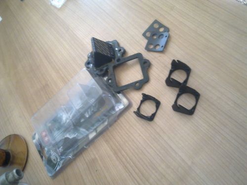

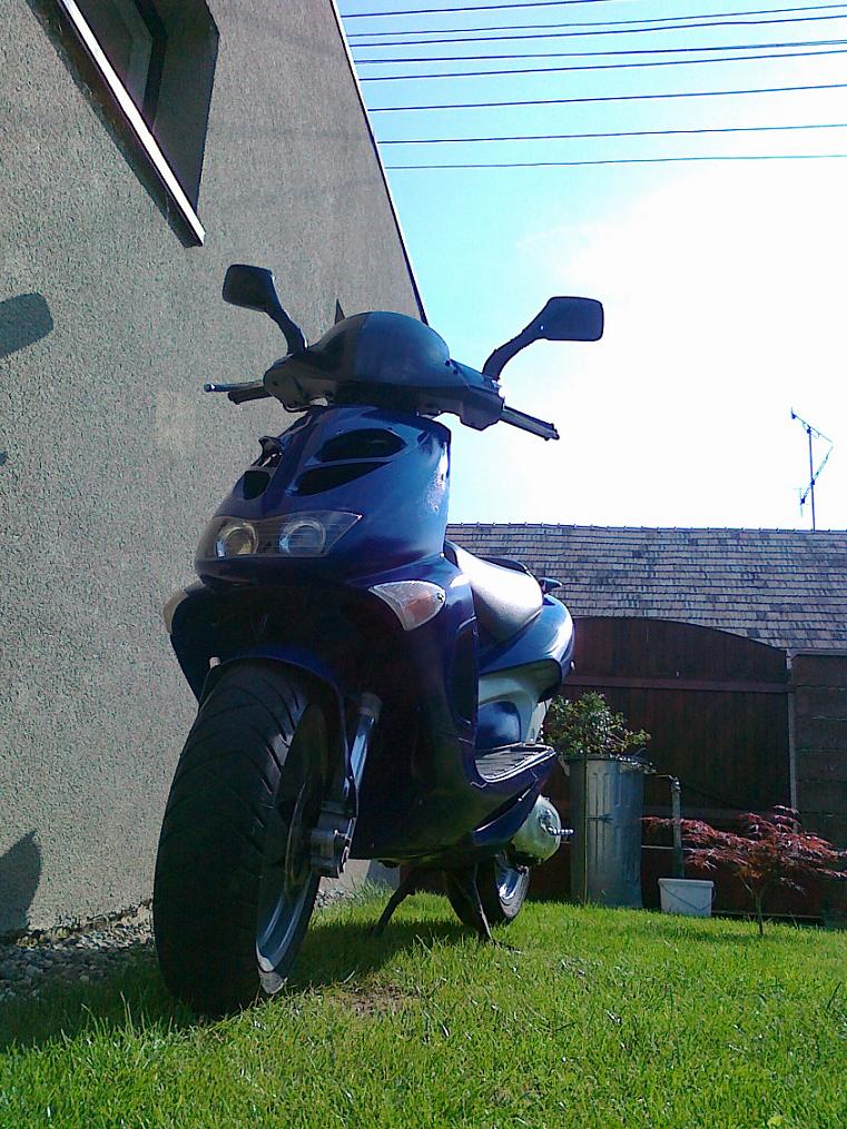

Dneska mi prišli nejake tie vecičky :)
Klapky nahodene :)
a chladič sa rieši :shock:

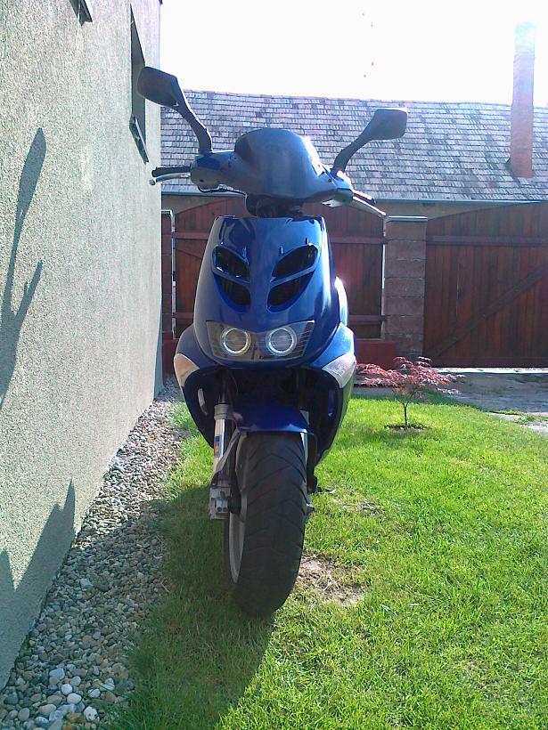

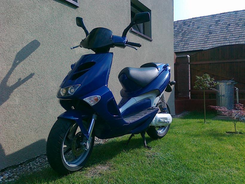

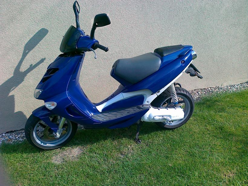

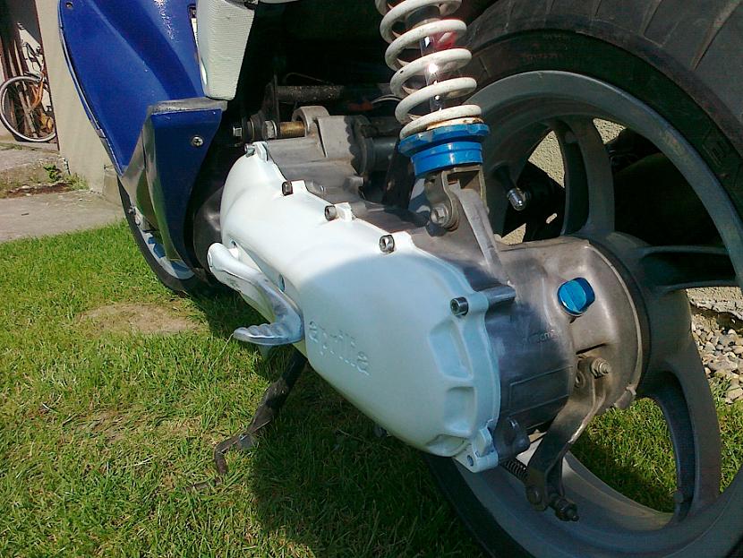

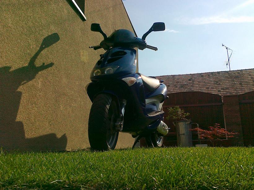

#232 Príspevok od užívateľa michal159 » Ut Jún 14, 2011 5:35 pm
žiaden photoshop :D

#233 Príspevok od užívateľa hruzamil5 » Ut Jún 14, 2011 5:38 pm
pěkný to máš .... eště jinej tlumič a kola do bílý barvy :)
