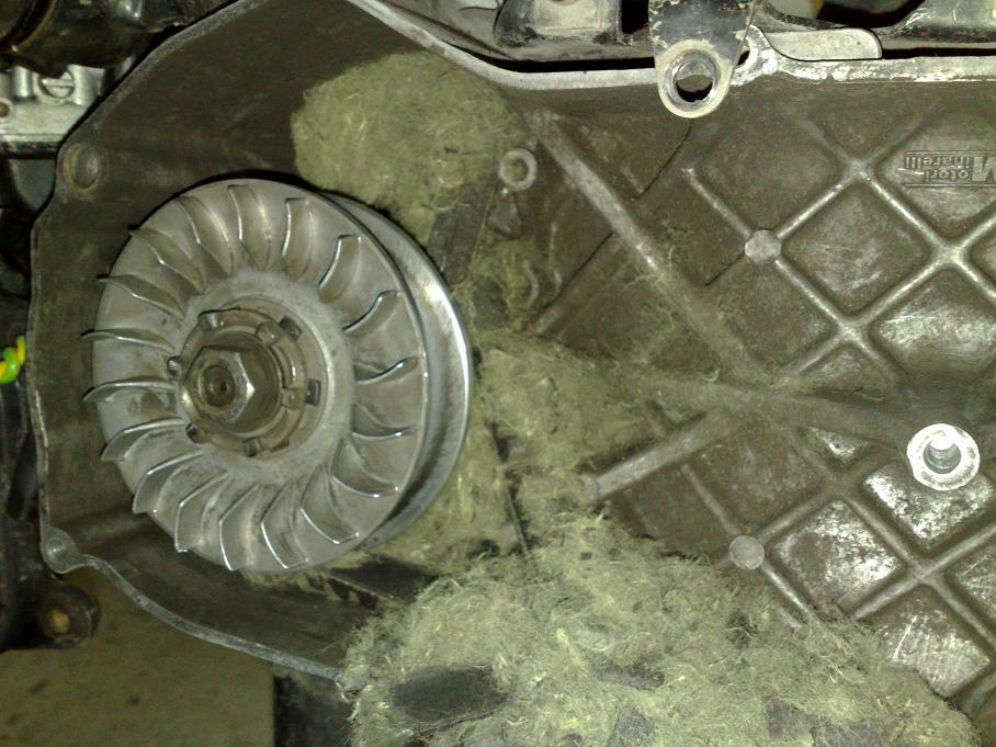

#2414 Príspevok od užívateľa modreOKO » Po Apr 23, 2012 2:30 pm
chcete vidiet? ako to vyzera ked sa vam ...
podotykam ze ten remen som daval novy tuto sezonu
Prílohy
(129.78 KiB) 175 stiahnutí
(129.46 KiB) 175 stiahnutí

#2415 Príspevok od užívateľa Davidian » Po Apr 23, 2012 2:35 pm
Obrázok
Fiiiiiiiiiiiiiiiiiiiii!!!
Hehehehehehehehehehehehe!! Utesnils!! :D

#2417 Príspevok od užívateľa Luthar » Po Apr 23, 2012 3:10 pm
JAAAAj tak som to zle videl na mobile to vyzeralo ako rozlamany dekel varia z kartrom a to je ten bordel z remena..
ale poviem ti pekny vybuch

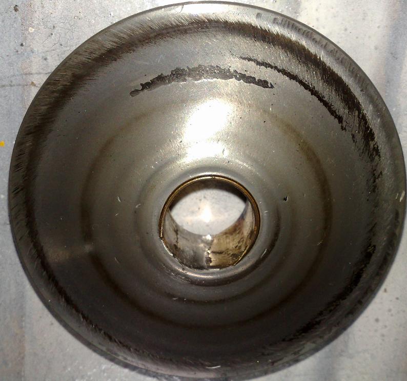

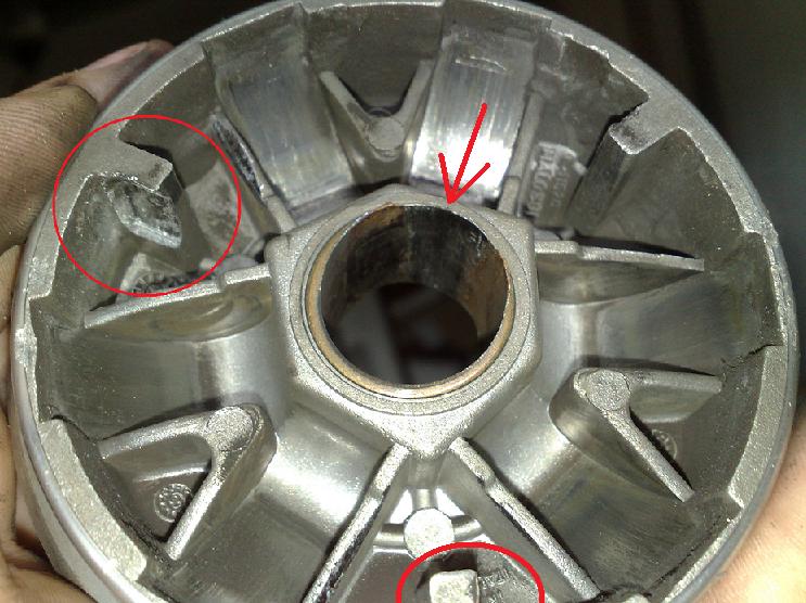

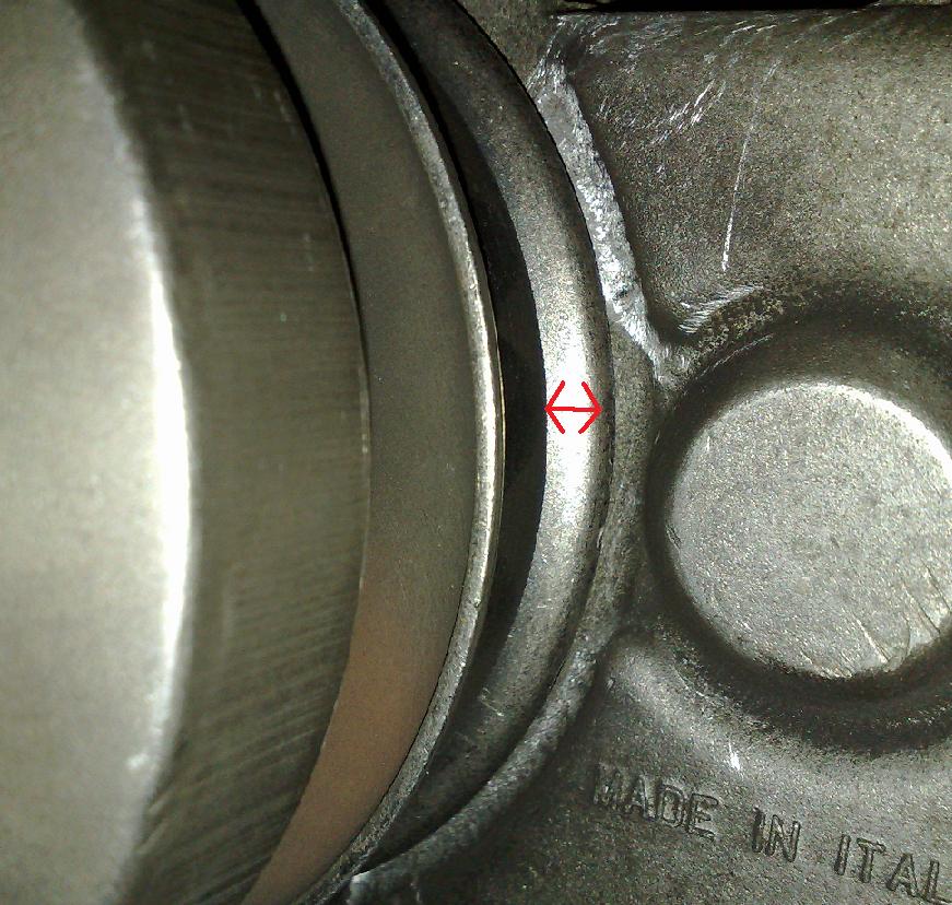

modreOKO
motorkár
motorkár
Príspevky: 2472
Bydlisko: Banská Bystrica
Re: Yamaha Aerox R - modreOKO
#2418 Príspevok od užívateľa modreOKO » Po Apr 23, 2012 3:54 pm
...takže vravíš že aj vario je K.O. ?! :/
mám taký pocit že už to znova začína :cry: fuck
Prílohy
(78.07 KiB) 163 stiahnutí
(99.81 KiB) 163 stiahnutí
(46.15 KiB) 163 stiahnutí
(96.77 KiB) 163 stiahnutí
(87.75 KiB) 163 stiahnutí
(98.48 KiB) 163 stiahnutí
Užívateľov profilový obrázok
Davidian
moderátor
moderátor
Príspevky: 4571
Kontaktovať užívateľa:
Re: Yamaha Aerox R
#2419 Príspevok od užívateľa Davidian » Po Apr 23, 2012 4:05 pm
Obrázok
Davidian napísal:co tam po srobikoch, ked si do varia piesok zo zeme nanosis :) ci zda sa ze aj tak asi nove budes kupovat, ci? vies multivar~ventilvar :D :D :D
Ja som Ti to hovoril :) Pamatas ? :D :D :D

#2420 Príspevok od užívateľa Luthar » Po Apr 23, 2012 4:09 pm
cim viac do toho je.... tak tym sa to viac kazi :P
to varo mozes rovno do kosa poslat :-/
modreOKO
motorkár
motorkár
Príspevky: 2472
#2421 Príspevok od užívateľa modreOKO » Po Apr 23, 2012 4:10 pm
no to mi je jasne ze vario je nepouzitelne , treba nové..
ale vario bolo chytené už od minulej sezóny z dôvodu rozpadnutej volnobežky ktorá tam narobila neplechu , odvtedy sa celkom držalo, až v poslednej chvíli začali divné vibrácie pri maximálke .. preto som ani rychlo nechodil no a dopadlo to takto ..
David:
aale, cosi odvtedy milion krat zlozeny , vyumyvany , všetko .. toto bolo zapríčinené niečim iným .. nemám šajnu čím ..
Naposledy upravil/-a modreOKO v Po Apr 23, 2012 4:13 pm, upravené celkom 1 krát.
