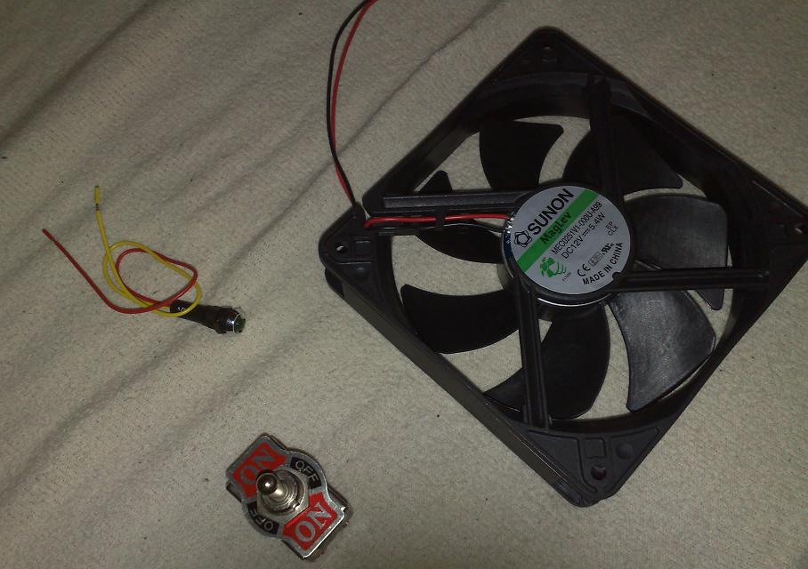

..dnes som sa zase hral na elektrikára
 spínač prišiel pri spínačku namiesto "starého" spínaća ktorý spínal hudbu, audio, teraz to je tak že do dola spína hudbu ktorá je priamo na baterke, dohora spína ventík ktorý som napojil zase cez spínačku ..

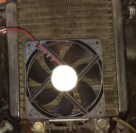

pmože hentaky maly ventilator?  ked budeš mat odskušane povedz, lebo chcel by som ajja dat za moj dačo taketo .)

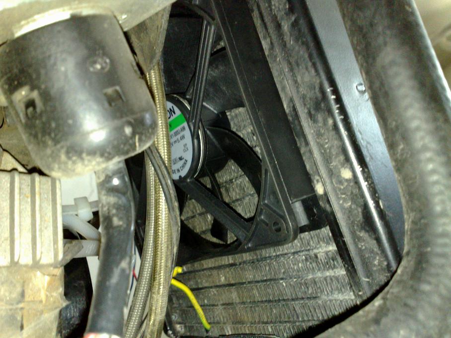

Re: Yamaha Aerox R - modreOKO
viesco ja by som ho tam ani nedaval ale pred nedavnom som zistil na 1.Maja ze ked sme sa na vyjazde vo velkej kolóne splhali do kopca ..a samozrejme sme sli pomalou rychlostou zacala ta teplotka stúpať, tento ventilátor som nasiel unás v špecializovanom obchode a tento bol znich rozmerovo najlepší a celkovo aj najvýkonnejší . Pri priložení na chladič tak zaberá zneho väčšinu. Nemám ho pusteny napriamo , len v takychto pripadoch ho budem púšťať (ručne) .. inak to vie spraviť celkom slušný vietor , 7 lopatiek tam je a nacapeny priamo o chladič ..verím tomu že to pomôže ..

 - UKÁŽKA VEĽKOSTI .. je to ventilátor 12x12cm
A nevadi to z hladiska priedusnosti chladica?
ked som ho nahodil tak som sa ho to spytal a vravel mi že mu to nevadí ..
urcite sa Ti len boji odporovat, narozdiel od vzduchu...

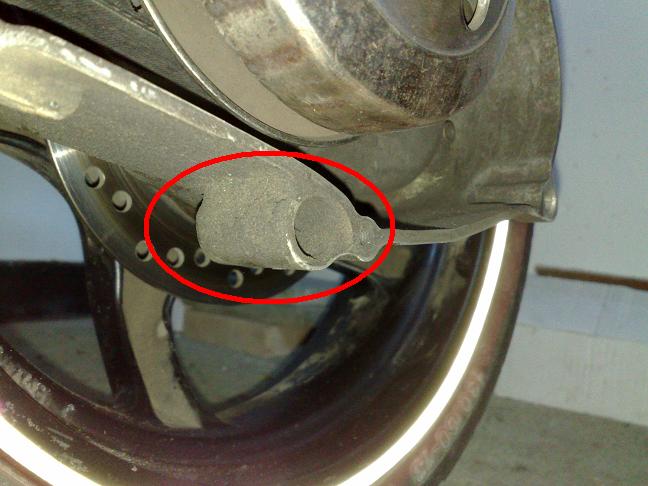

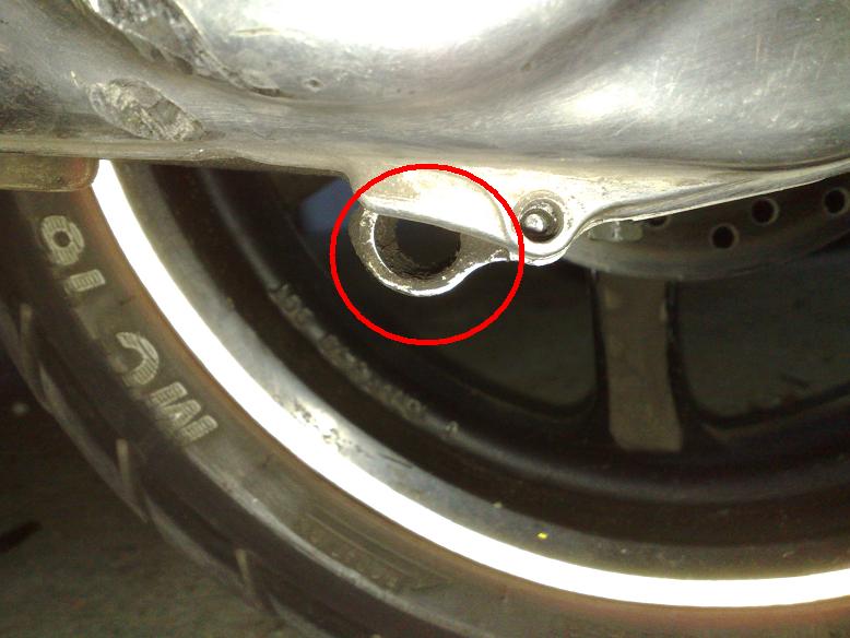

mám otázku na zdatnejších, keď som sa tak dnes opäť hral s roxom som si všimol na kartri odspodku nejaku dierku divnú, je priechodná a nemám najmenšiu šajnu na čo tam je ... neviete  nahodou  ?  Nachadza sa pri zadnom kolese odspodu ..

Ide tam original hadica na odvetranie prevodov a tam je ta hadica zapichnuta

aha akože prepad myslíš

No dá sa to aj tak nazvať,nemaš tu hadičku original?

jasne uz viem co myslis, dik ... tak sa spytajme ćo mám ešte vôbec original
 ?!  , no kedysi som ju mal , ale už to mám vyriešené prepojením prepadového otvoru so šroubou kde leješ samotný olej .. čiže to cirkuluje a nič sa netratí ..
už si skušal jazdit stym ventilatorom?
 nenormalne ma to velmi zaujíma
vcera sme tu mali okolo 16° a dnes je tiez dost kosa .. motor nevynde ani k 60° ...takze

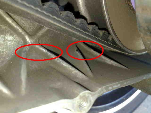

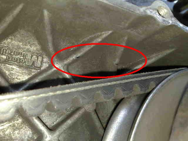

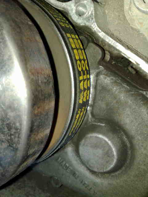

..napadla ma taká vec, nakolko mam vzadu remenicu bez toho stredneho vybratia , ze dat tam "o nieco" dlhsi remen
Uz som sa tu na to pytal, ale odpovede sa mi nedostalo, tak som to zacal riesit a dostal sa mi pod ruku
MALOSSI OVERRANGE REMEN , ktorý má dlzsku 780mm ....
remeň malossi x-kevlar , na ktorom som doteraz jazdil má dĺžku len 746,5mm
čo je rozdiel 33,5 mm.
Zdalo sa mi to dosť, na to, že mám klasický multivar a len čínsku remenicu bez stredového zvaru , čiže remeň zíde eŠte nižšie ako je normálne a čiže na variu ešte vyššie .. tak som to skúsil s OVERRANGOM naskôr ..
Remen na remenici oprety na kraji, na variu totalnom kraji
 .. bojim sa toho ci to nahodou nevyzujem neviem ..
Ďalšia vec , odspodku a kusok aj zvrchu mi chytá karter , rovnako ako na overrange KITe sa musi brusit karter musel by som to aj ja spravit , co problem nie je ..

Druhy remen , ktory je o nieco KRATSI , a má 750mm .. ten tam pasne vcelku okej a je tam aj kus "medzery" na remnici zadnej ..

Zase sa v tom sprtas? nemas sa ucit?...za hod ti bzucim pod oknom pojdem z prace do domca, ak chces pridi
aby som nebol OT tak strelim od pasa prvu blbost co ma napadla: daj si tam ako doraz remena nejake lozisko na oske ktore by ho nepustilo vyssie..

Podla môjho skormného názoru, by ten prvý remeň bol v pohode...vyskúšaj na nom po okolí pobehať....
A len tak mimo, ten prvý remeň nemáš naopak ? Nemajú byť písmená tak aby si ich mohol čítať ? Či to je jedno ? Lebo remene, ktoré majú šípku, tak ked ich máš podla šípky, majú písmená že ich čítaš....a nie naopak

lozisko na oske ? myslis nejaky restrikcny kruzok na variu alebo kde , neviem presne co myslis..Wasi napísal:daj si tam ako doraz remena nejake lozisko na oske ktore by ho nepustilo vyssie..
ja som sa na nom skusil po garazi pobehat, on je vpohode ten prvy remen (overrange) , len neviem co to spravi ked pôjdem rovinku plny plyn , zalahnem a pôjdem uz uplnu maximalku .. pretoze na videu to nevidno dobre (teda vôbec :/ ) ze zvrchu ja ked som sa na to pozeral a pridaval som mu uz v tych max.otackah tak on uz vysiel uplne uplne po totlany vrch varia , a pritom na remenici sa mi zdalo (z videa) ze mal este miesto aby klesol nizsie ... a to som sa uz bal nechat dlhsie ten plny plyn , neviem ... :/IdMud napísal:Podla môjho skormného názoru, by ten prvý remeň bol v pohode...vyskúšaj na nom po okolí pobehať....
a či je naopak toto pocujem prvy krat toto otcenie remena , nemam sajnu , viete o tom nieco blizsie ci to treba aj na malossi remenoch robit ??
