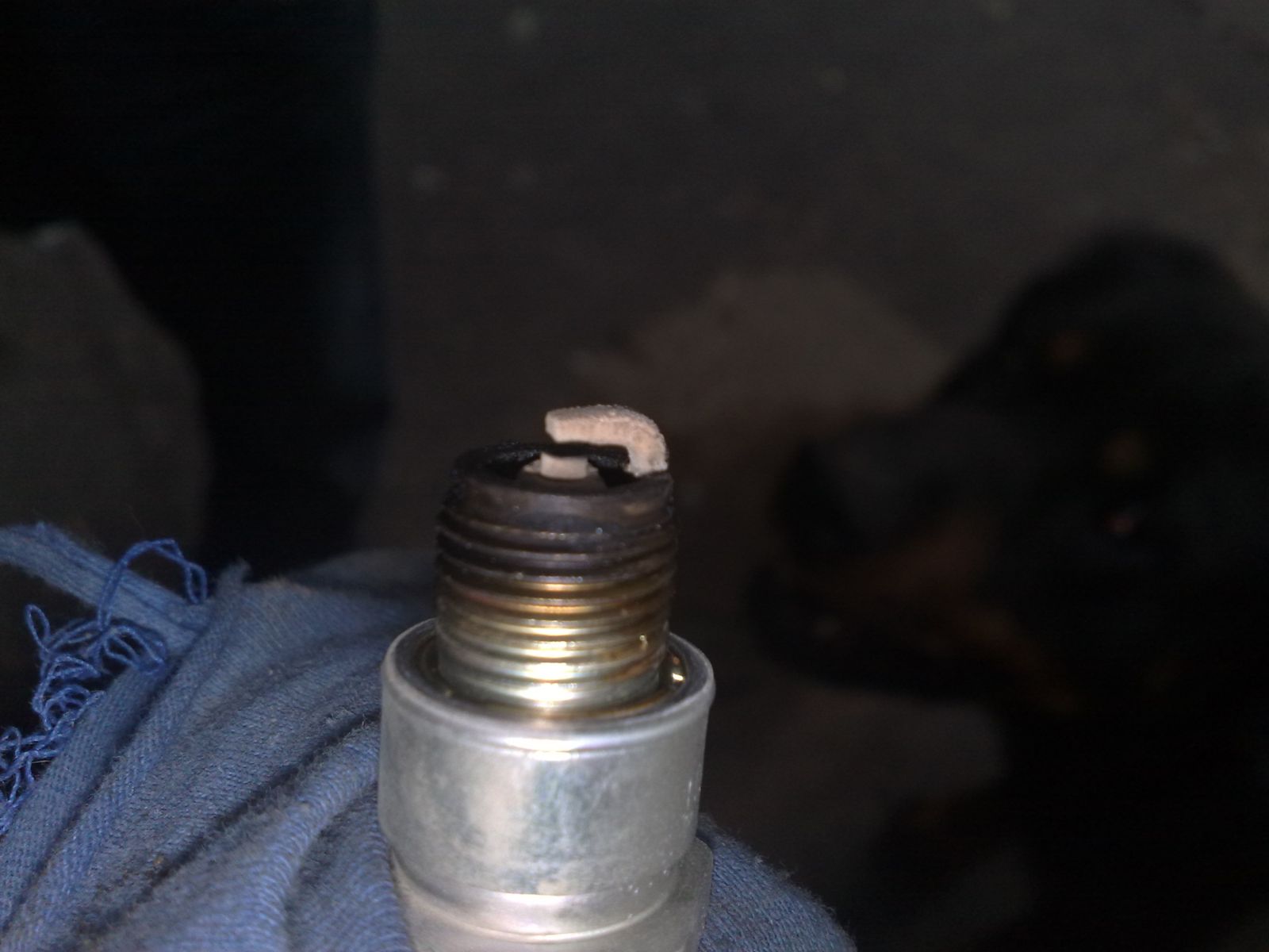

dnes som vybral sviecku a mala takuto farbu. Poprosim o vyjadrenie sa odbornikov. dakujem

podla mna je dobra ta farba :)

prd na tých fotkách sviečky vidieť. nanič foto ale z toho ničoho čo trochu vidieť je to do sivobiela - tak asi chudobné. daj lepšie foto pri dennom svetle

určite bude zmes chudšia !

zajtra skusim pridat lepsie fotky, ale aj podla mna je ta farba do sivo biela. Rspeed povedal ze bud vacsiu trysku alebo obmedzit prudenie vzduchu. Ako sa ta obmedzit prudenie vzduchu?

zalepis kusok otvoru na airboxe

mozno bude stacit dat seriu vlozku .... a ked budes mat trisku ta pretriskovat,ale zas az take chudobne to nieje - a zalezi aj od toho ako si to vypol,ci ti to este neslo dlhsie na volnobeh kym si to odfotil ...sak ked pamatam tak sme so smesou nic nestelovali ....

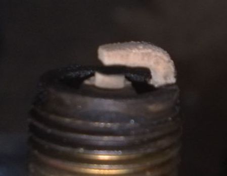

#39 Príspevok od užívateľa gianmarco1 » So Apr 04, 2009 10:49 am
fotka vznikla 15minut po jazde. Seriovu vlozku uz nemam tu som vyhodil lebo bola od oleja a s karburatorom sa nerobilo nic, takze mi ostava asi len dat vacsiu trysku. Ale netusim aku velkost,zas to bude o skusani.

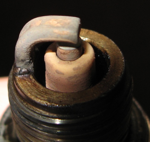

... tak tu je moja sviecka - pre porovnanie .... a pod nou sviecka gianmarca1....

vypada to ze by to chcelo dat vacsiu trysku u gianmarka je viac siva ako tehlova
