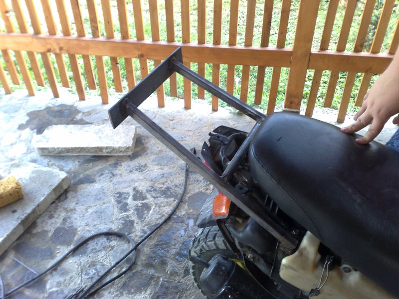

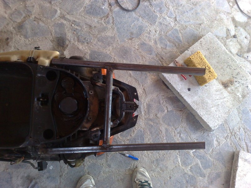

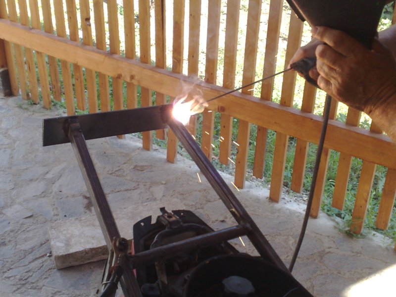

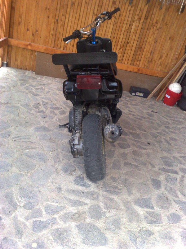

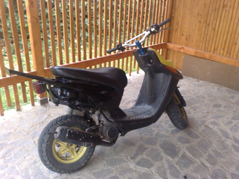

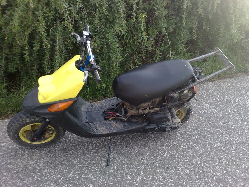

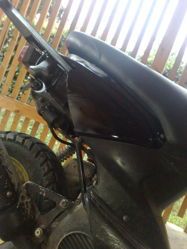

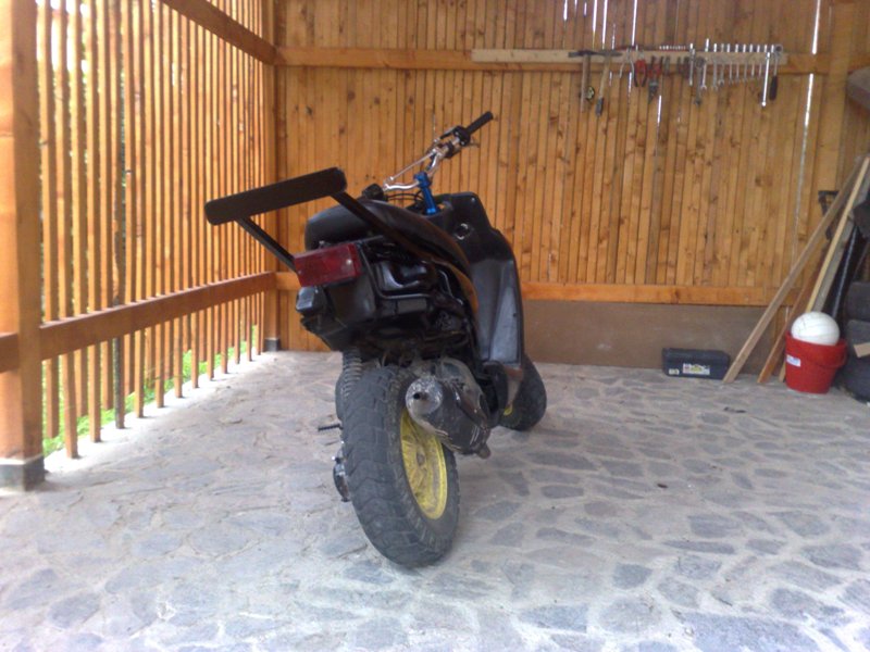

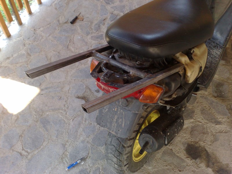

takze hrazda spravena, este ju musim trosku premakat, nastriekat na cierno aby nekorodovala...som sa rozhodol ze to tam prizvaram kôli pevnosti a bolo to aj lahsia varianta...vacsinou sa tieto hrazdy robia do trojholnika tak ze pri sedacke je mensia dlzka a vzadu na plochaci vacsia..ja som to spravil naopak....zatial sa mi to lubi aj dobre sa stym ide...dufam ze to bude splnat tie ulohy co ma
takze tu su foto a piste co si o tom myslite...ja sa rad poucim a opravim

Re: Yamaha BW`s
uuu to bude bláznenie tie bočné plasty si tam nemal uchytené tak zo spodu? lebo na slideri to je.. a tie úchyty sú tam tiež presne na tento "držiak" aby si si neprekotil na stunt

Re: Yamaha BW`s
Jaký pekný držiak na KUFRÍK......

Re: Yamaha BW`s
ukaz foto jak je to postavene na hrazde

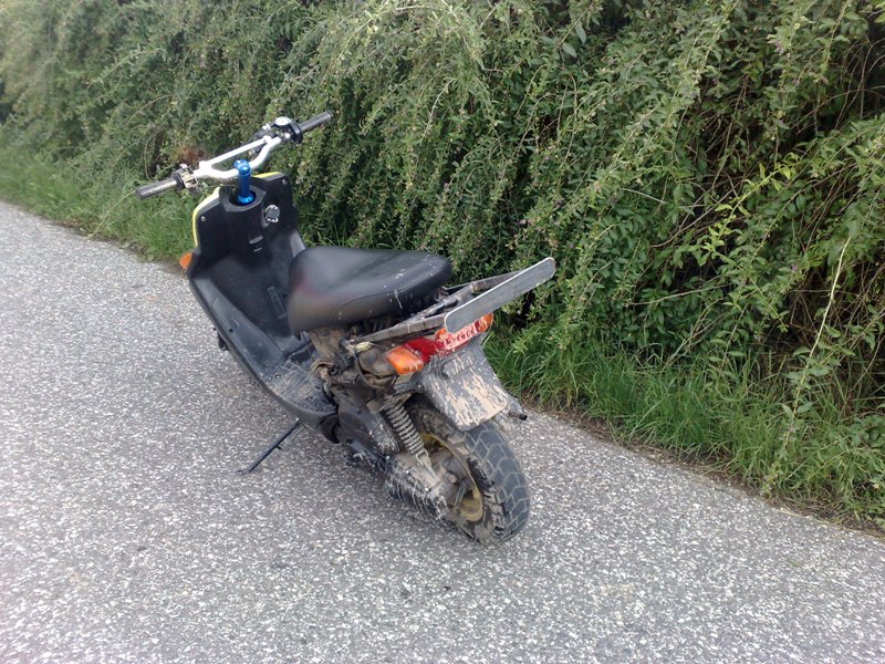

Re: Yamaha BW`s
koukám na ty fotky jak si na zadním
...no malá rada
nebud tak u ridítek a trochu si upust zadní gumu

Re: Yamaha BW`s
neni ta hrazda nejako dlha?Stoji to na nej alebo si ju robil len od oka?Edit-konik-dva na viac nikdy niesu zla vec

Re: Yamaha BW`s
nemylim ale myslim ze hrazda je proti prekoteniu nie?? A ked sa opres o zem tak to musi dost trhnut (zabrzdit) a keby tam boli koliecka tak by ta to len oprelo o zem ale nic by neskrelo a nebrzdilo... No to je len moj nazor...

Re: Yamaha BW`s
tak by sa mu to mohlo este prehupnut dozadu a 100kg by mohlo lezat na odovi, ma to byt tak ako to je ...

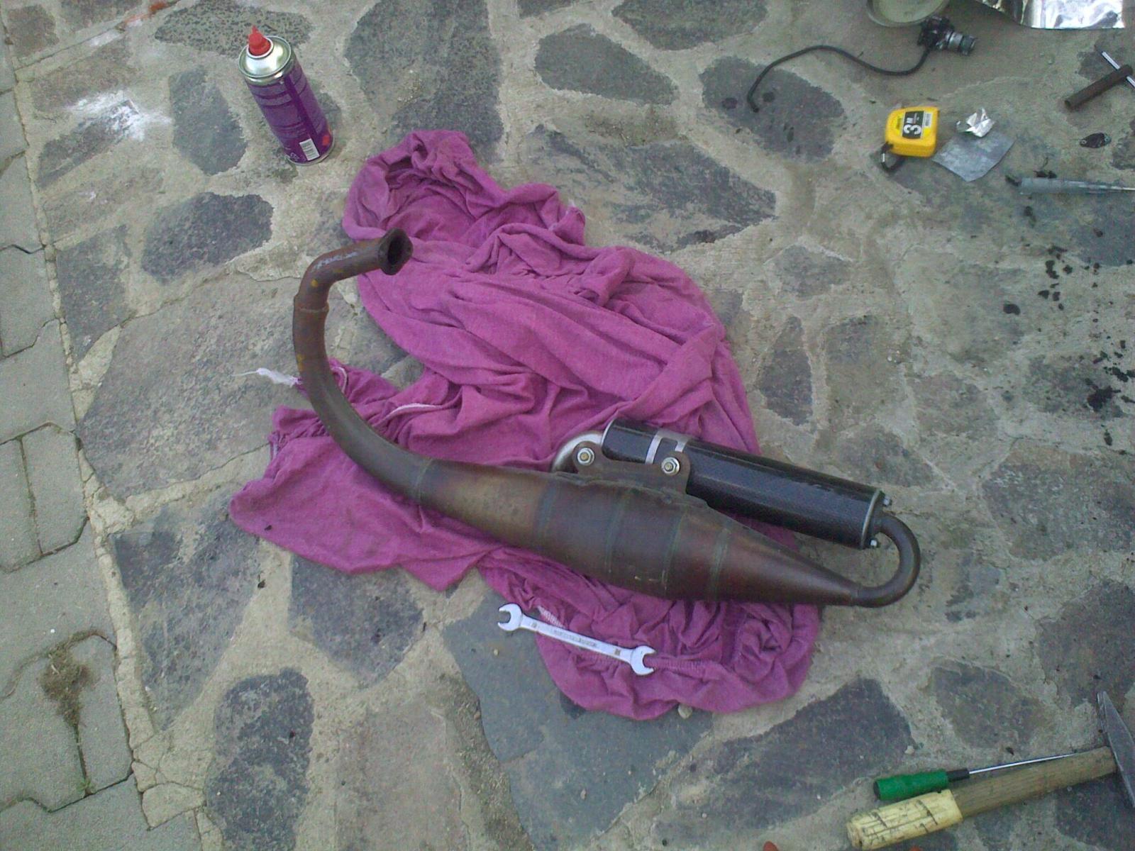

Este raz napisem co som tam do toho fukol : Karb Stage6 Del orto black edicion 19, Malossi Multivar,Malossi X Special,Malossi Delta(myslim tu nastavitelnu spojku), Stage6 R/T wingcooler, Malossi CDI... Este cakam na lahsie valceky, na pruzinu tvrdsiu....

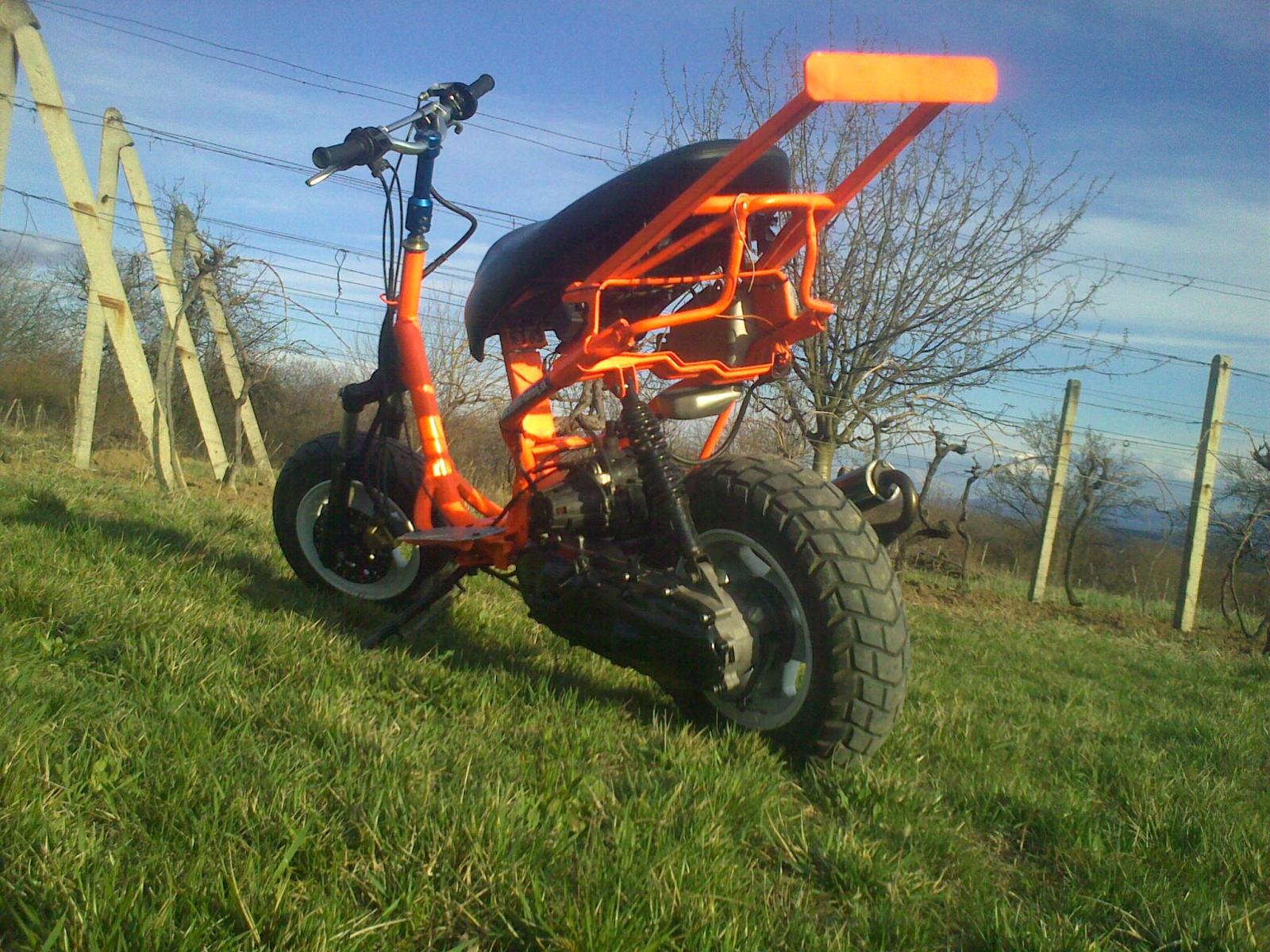

Re: Yamaha BW`s

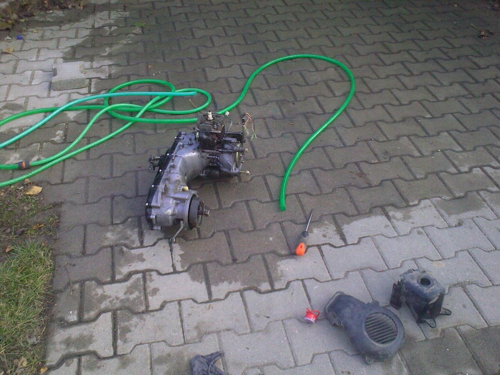

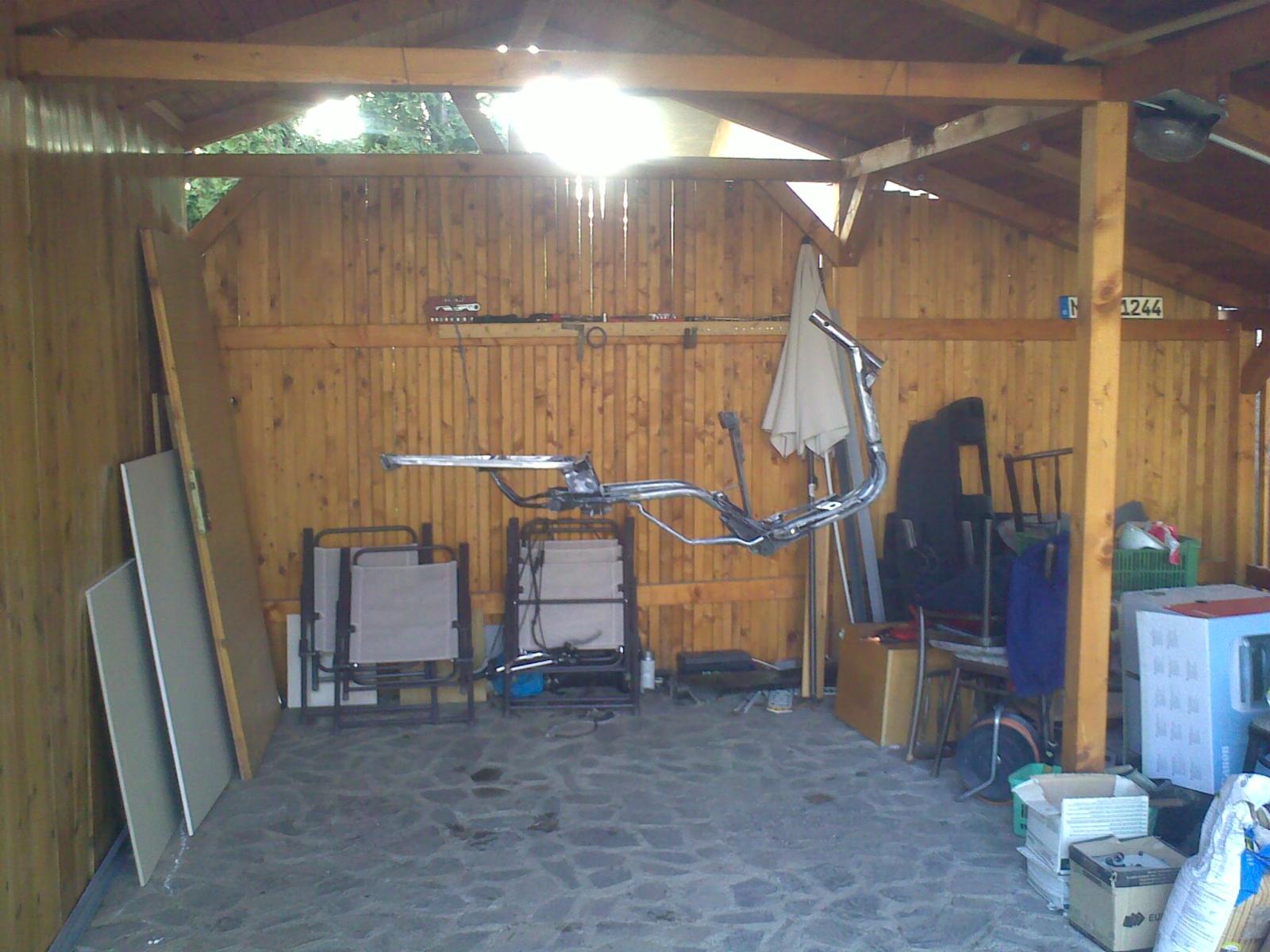

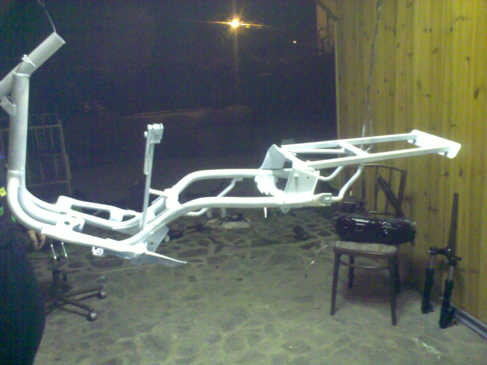

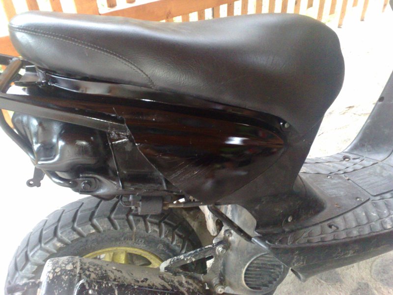

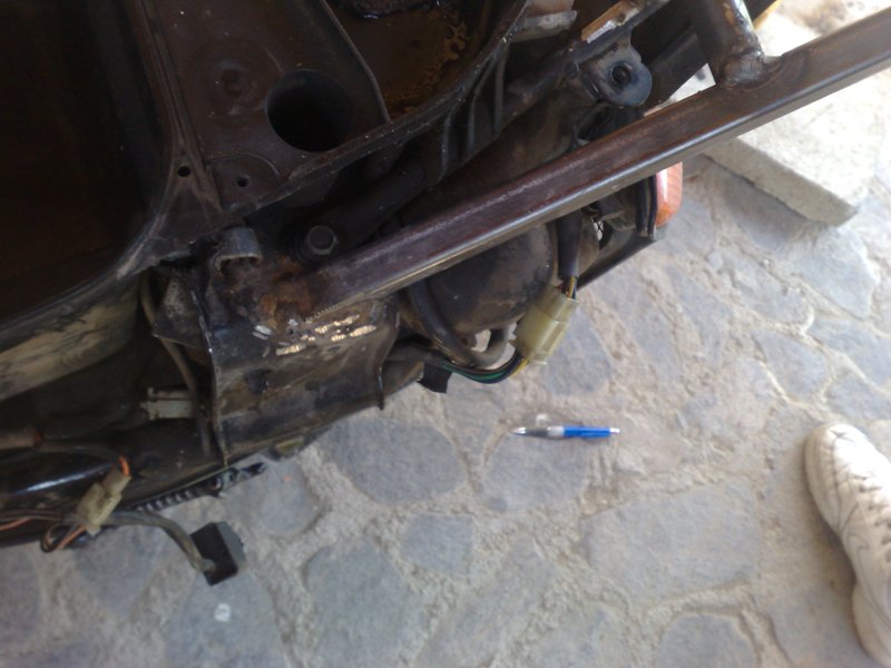

Takze co sa deje(nedeje) u mna...Trosku som sa pohral zo zadnou castou scootra...Este to neni vo finalnej podobe, este musim obrusit plasty, nastriekat ich plnicom a potom ich streknut, a zacina ma strasne srat elektrika takze to vypada tak ze to spravim nanovo!!! Este ma caka to cele doladit ale niak je menej a menej casu...

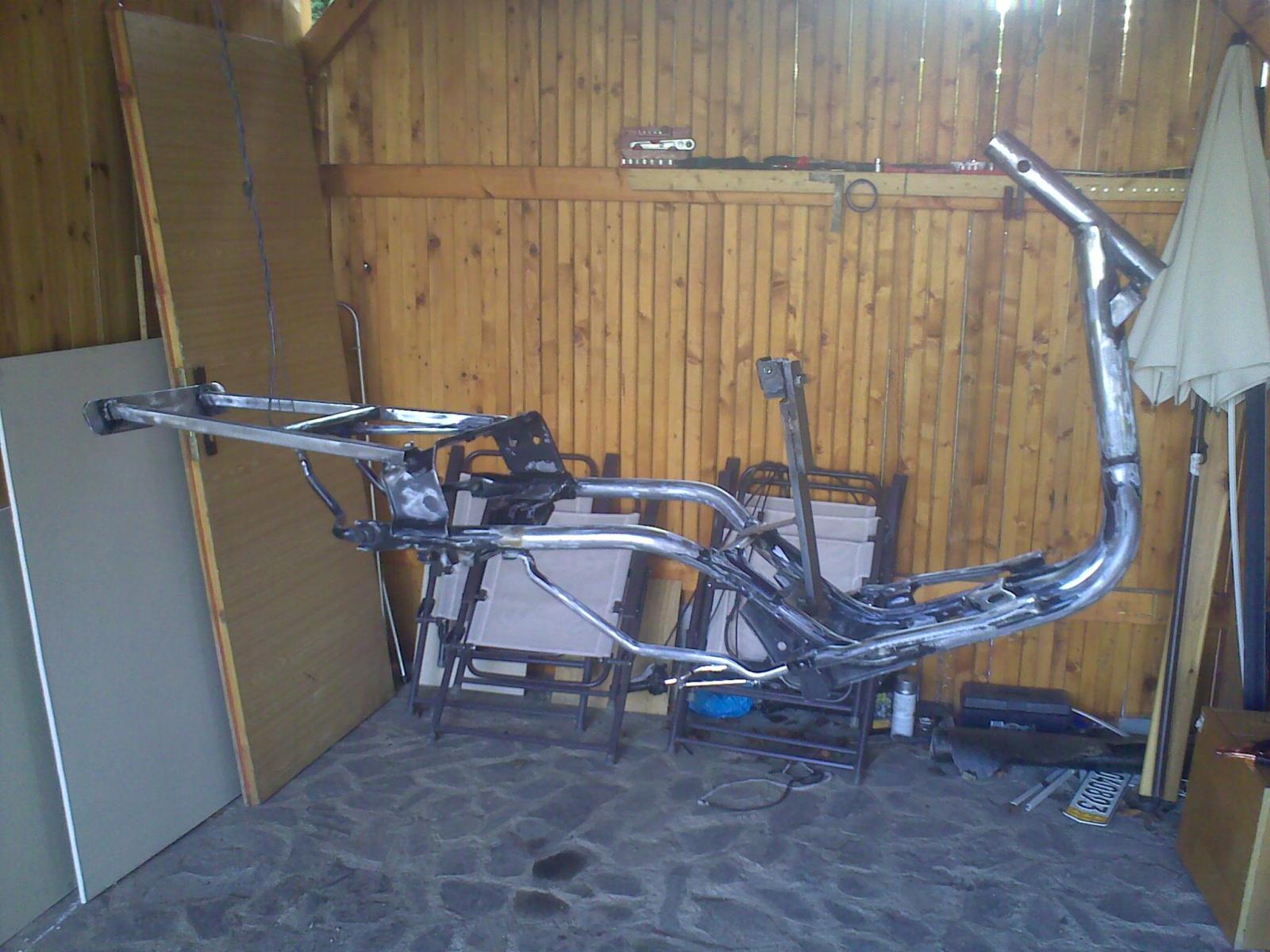

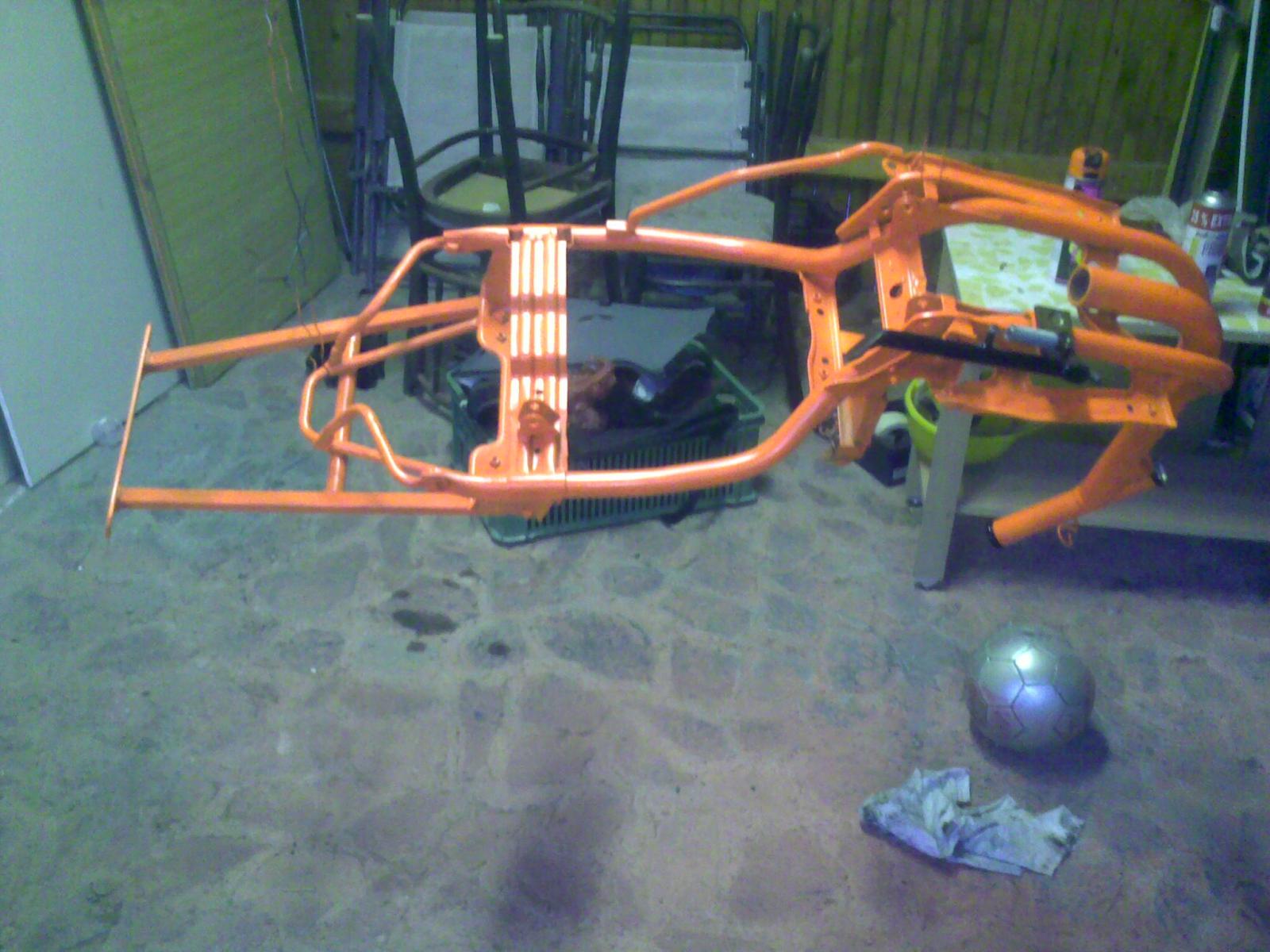

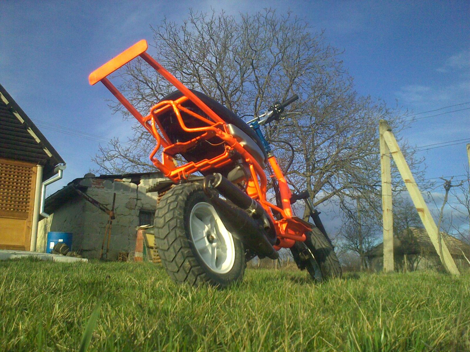

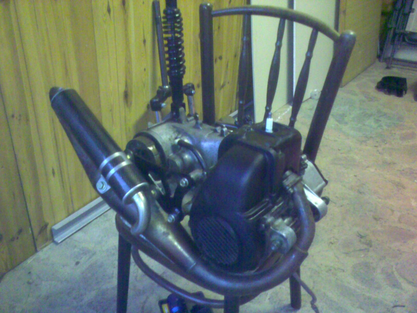

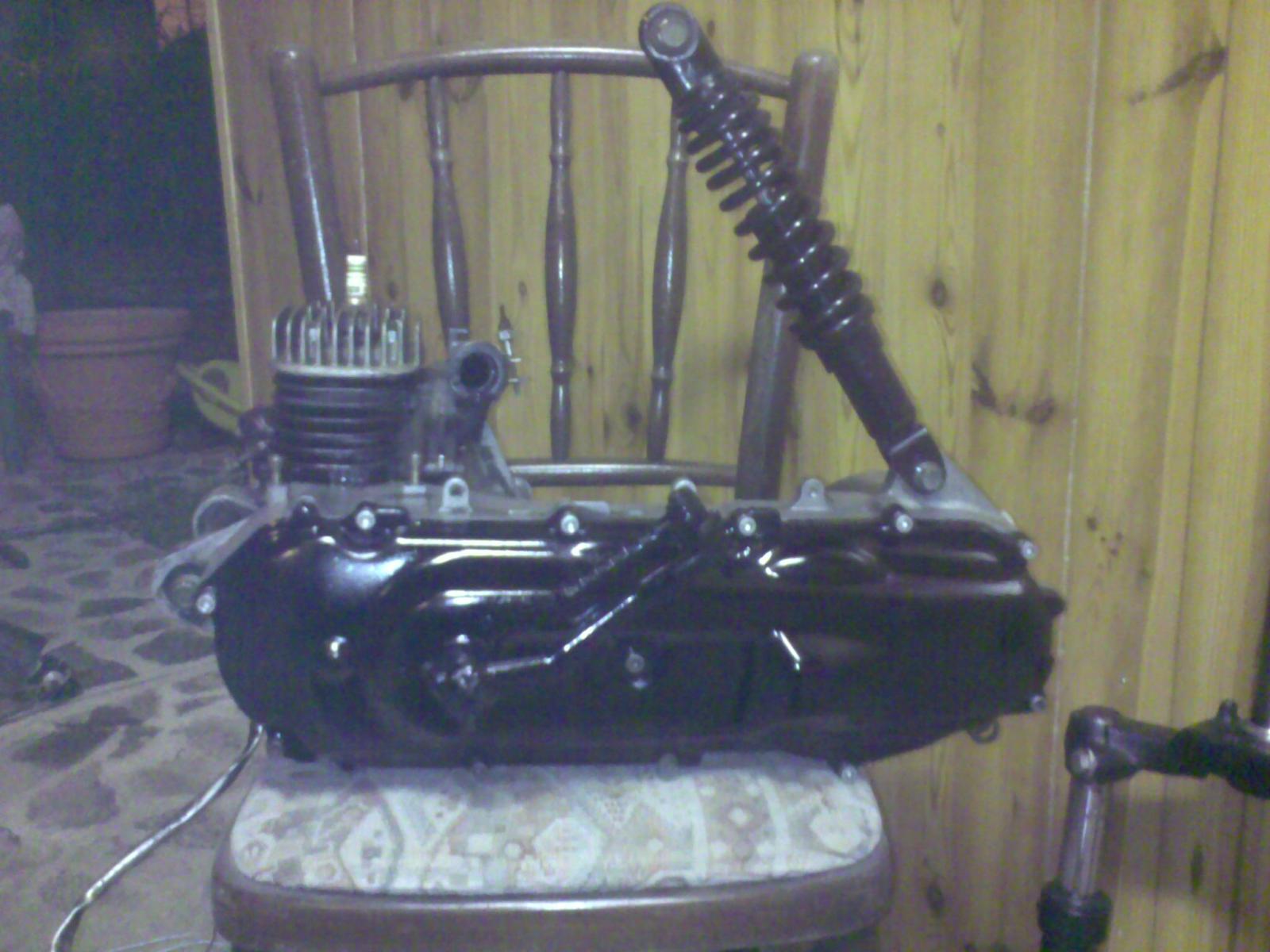

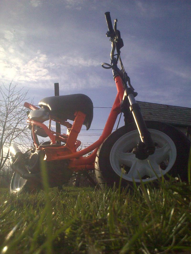

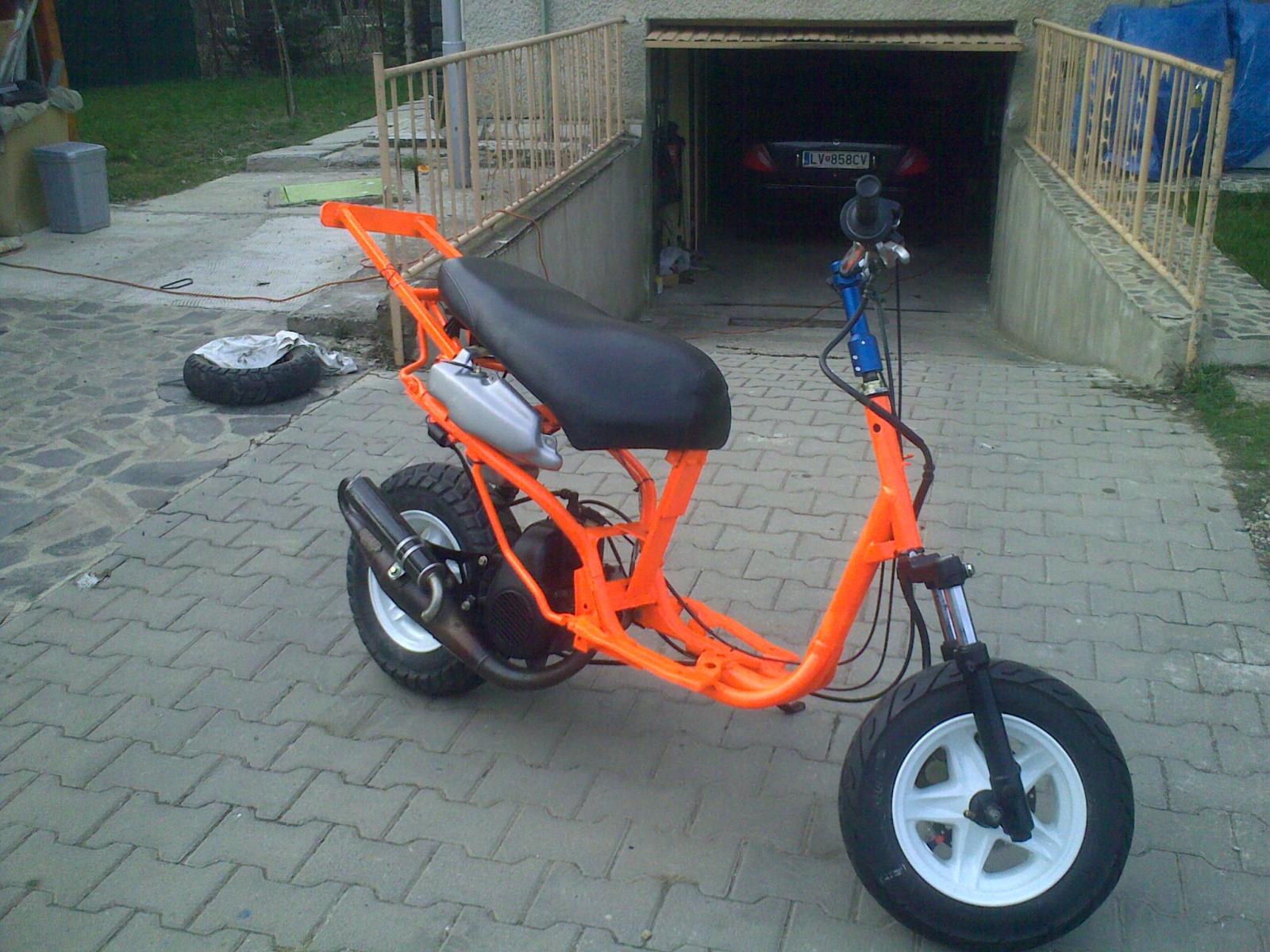

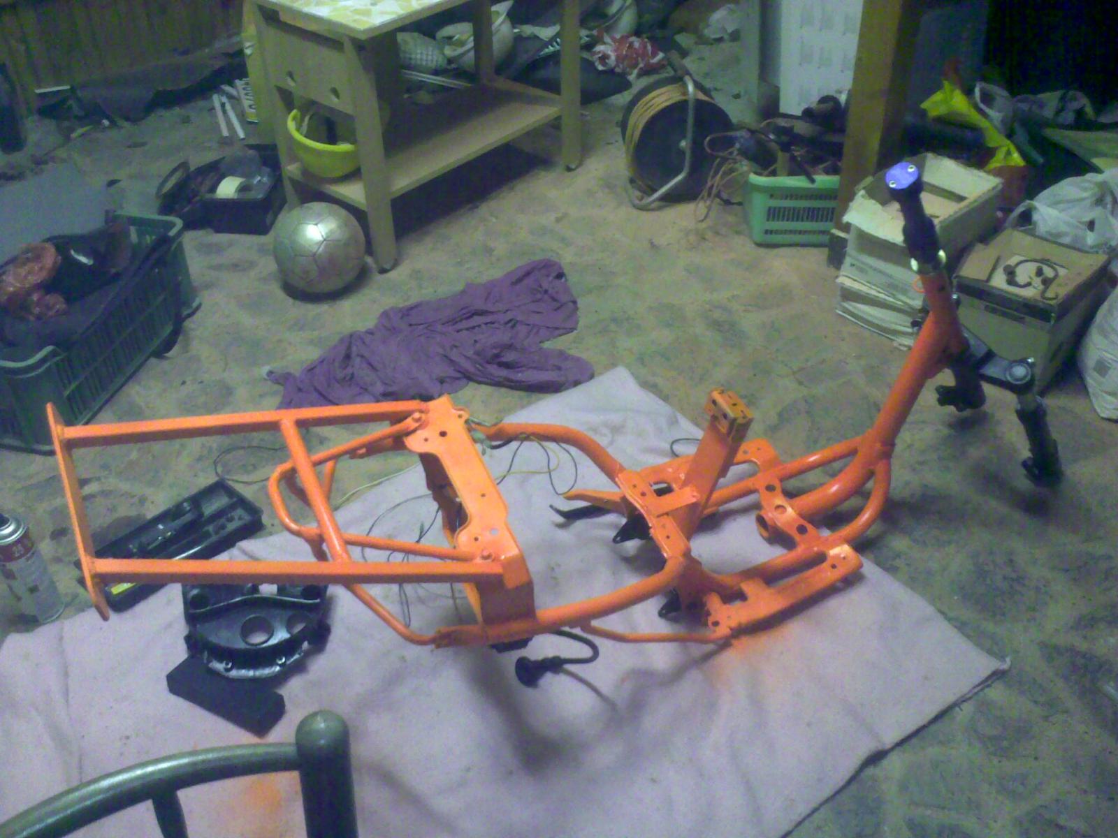

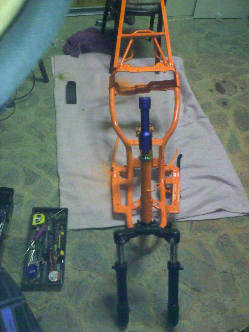

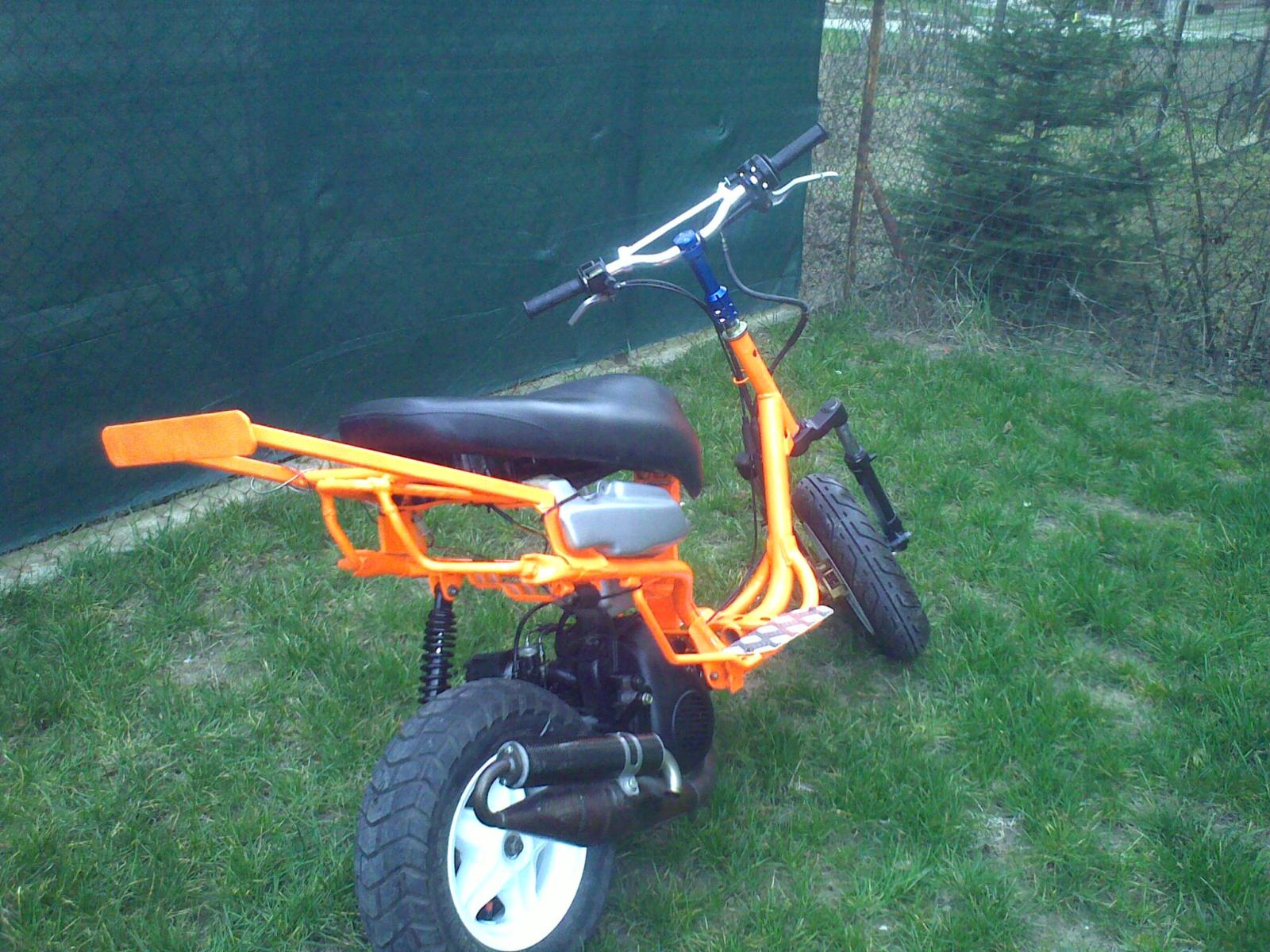

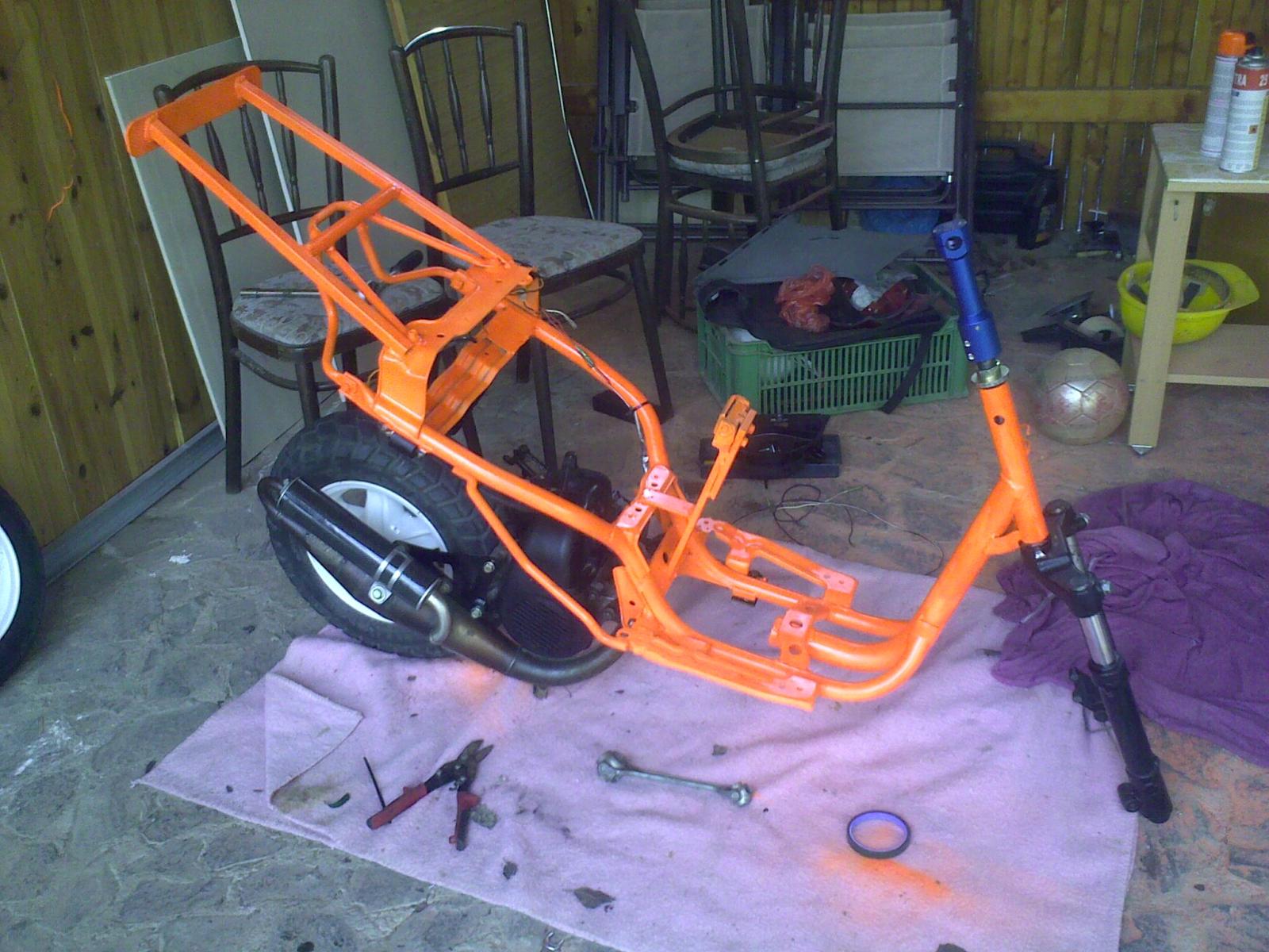

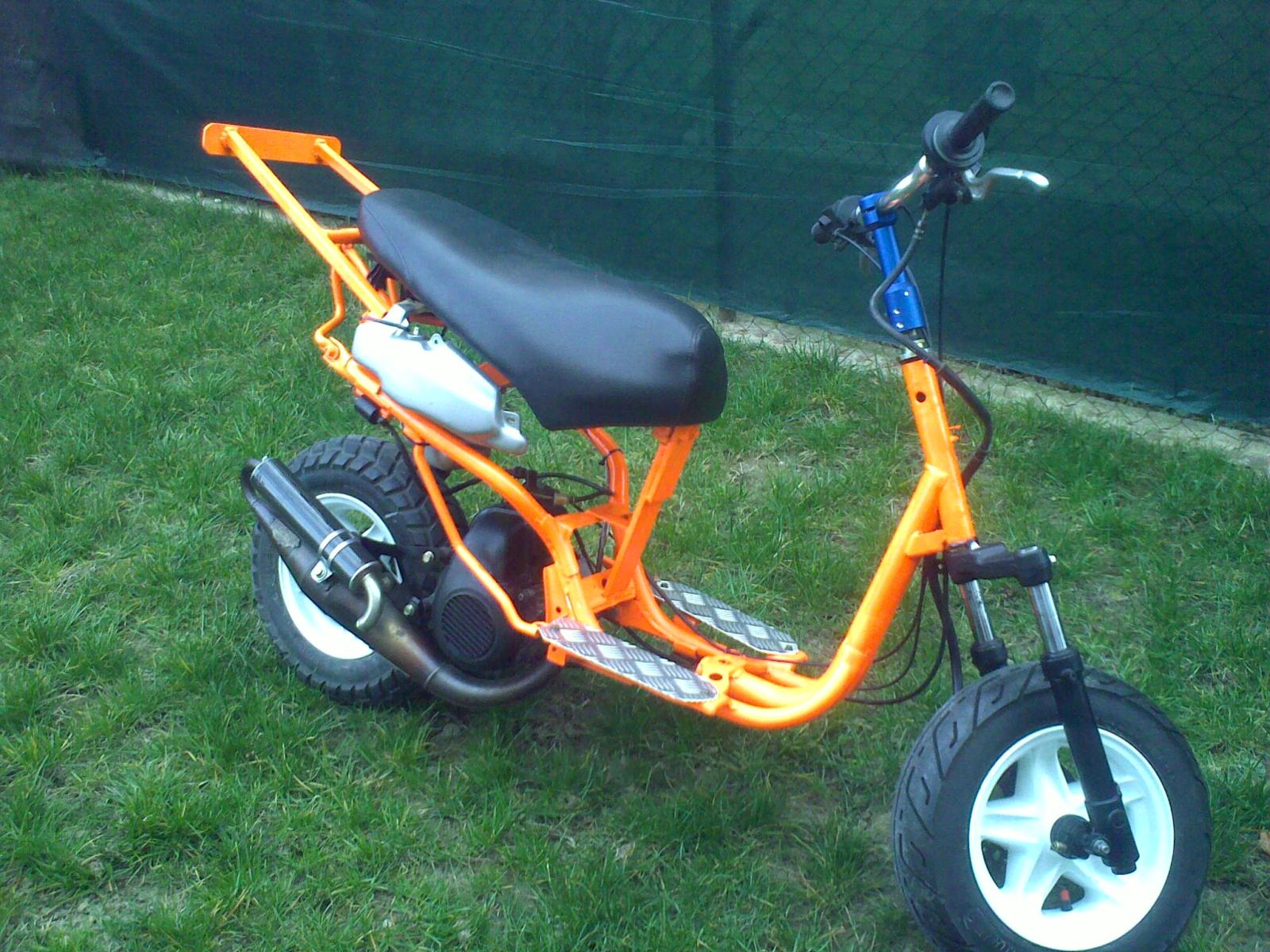

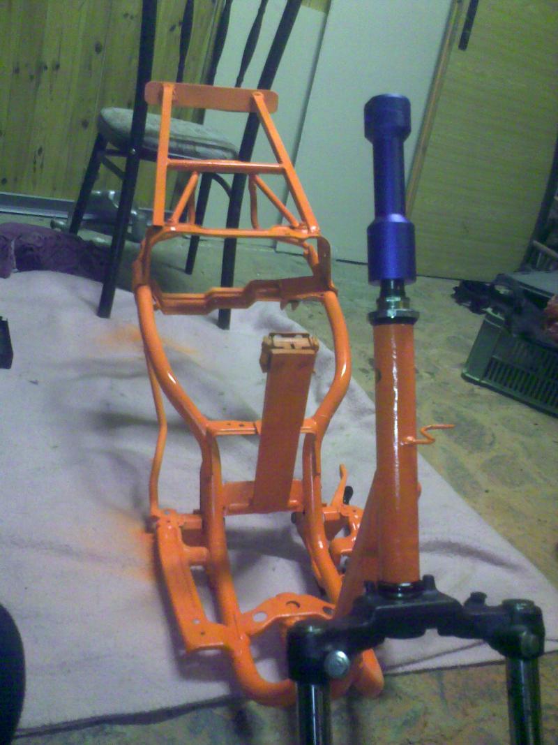

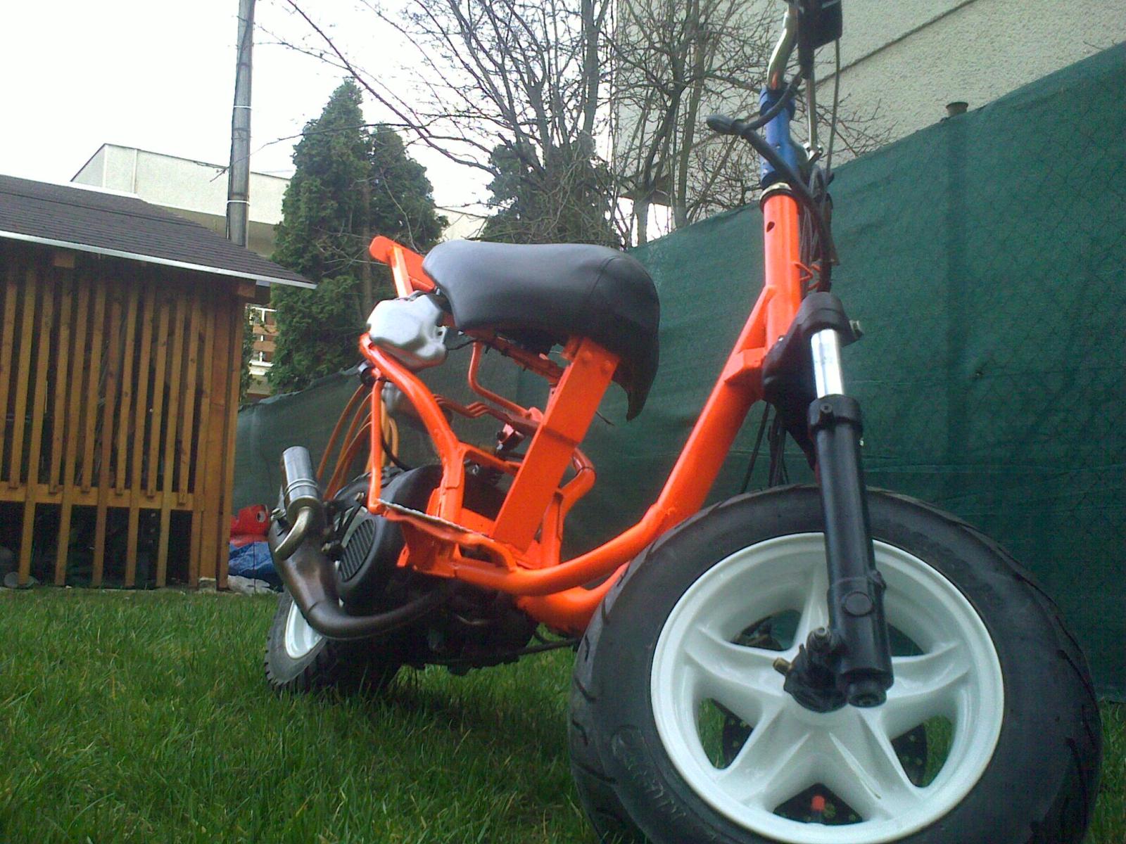

Pokracovanie projektu YAMAHA BWs je vo finale.

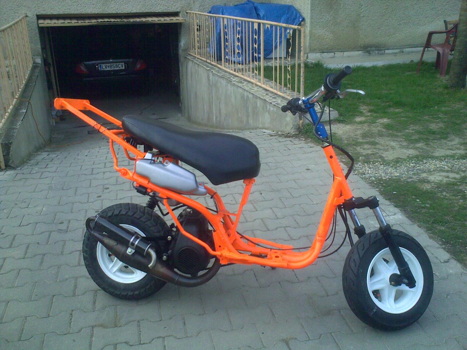

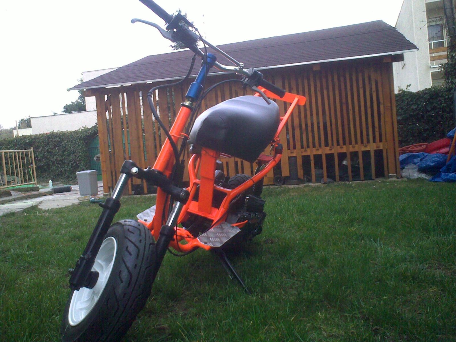

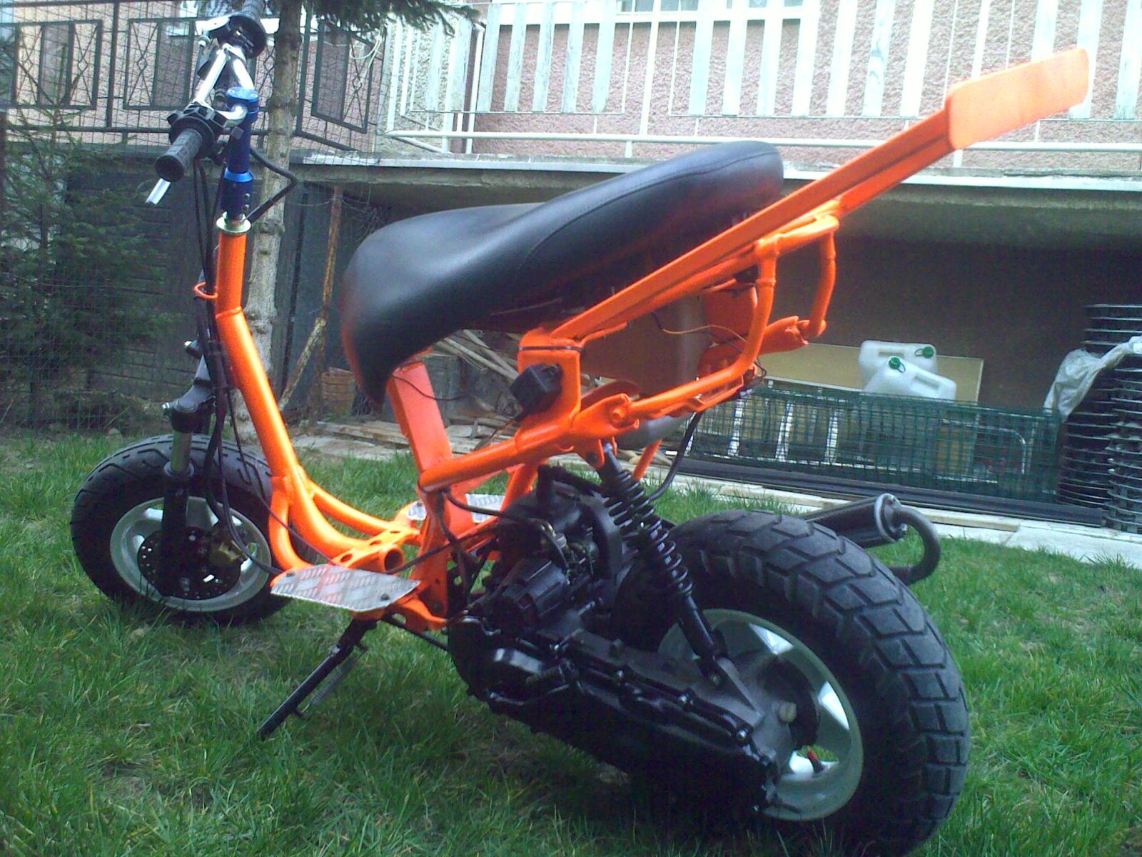

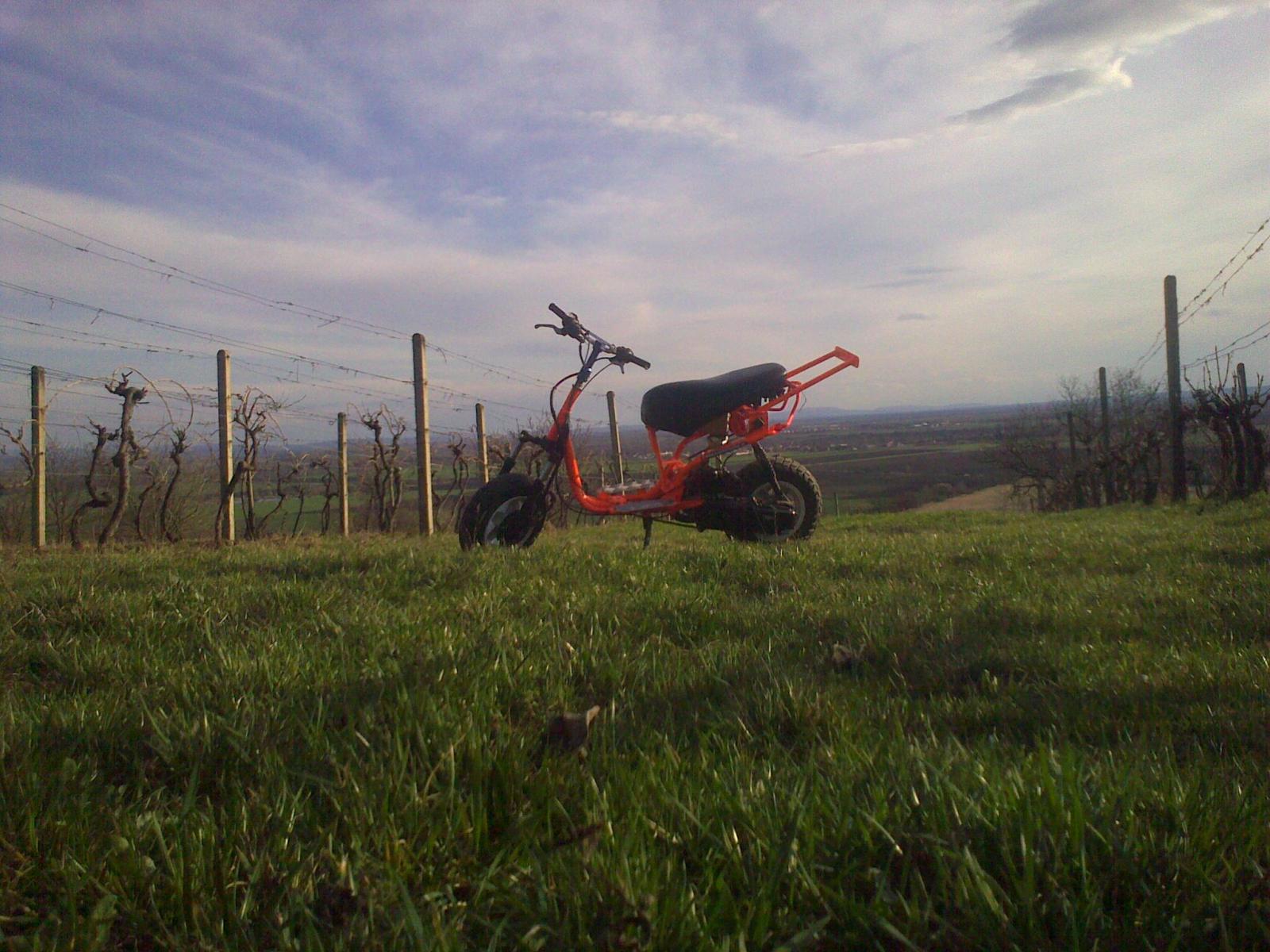

A na koniec

Re: Yamaha BW`s
tá oranžová je fasa
...a inac odo co to mas za fuk?...jak kukam tak kukam...nepoznam
Už je väčší
