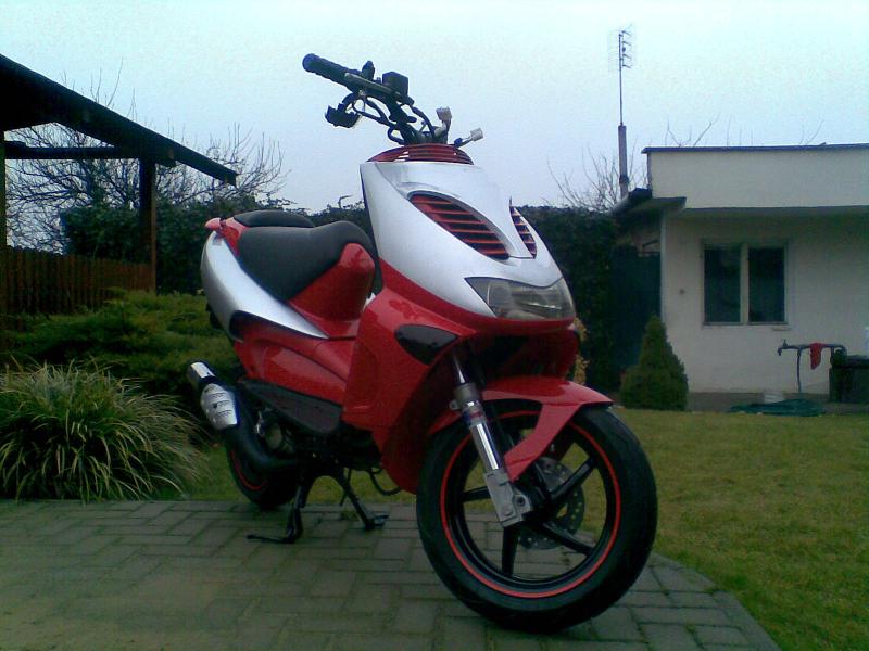

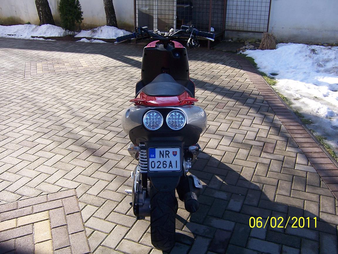

inak zda sa mi na tej druhej foto dost vysoko..Neviem ci to spravil ten novy tlmic.dlzku mas tu istu?ale dobre to akoze vyzera :D ked das podlozku tak to uz sa budes zo sedacky zosuchovat dole :D

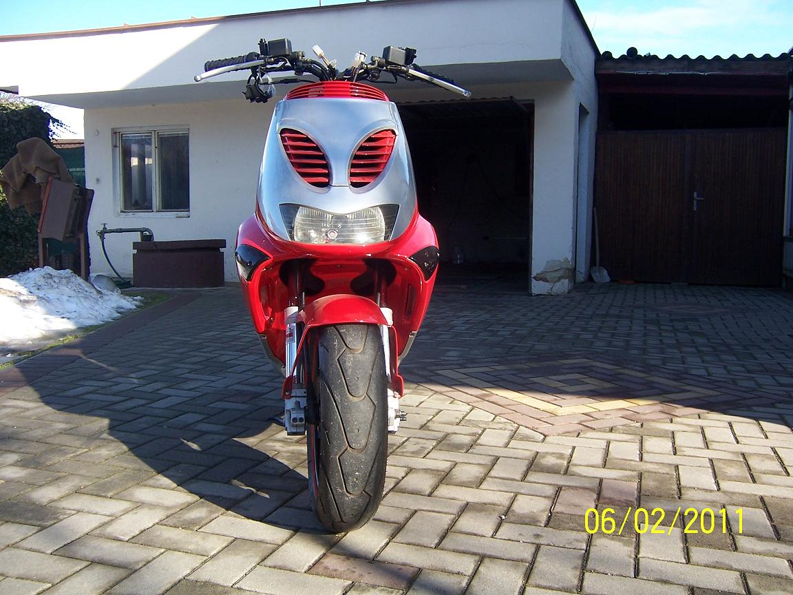

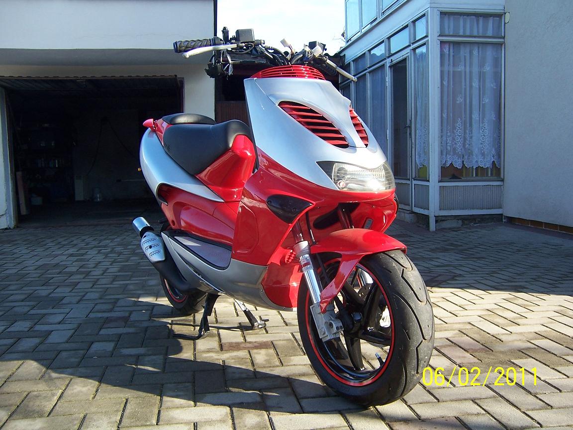

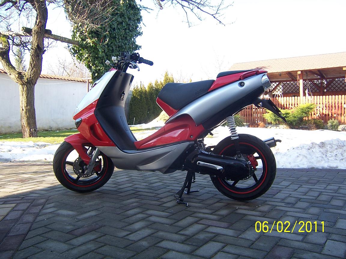

#29 Príspevok od užívateľa Peter 218 » Pi Dec 31, 2010 12:00 pm

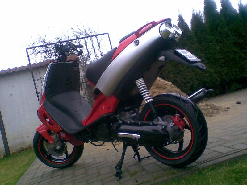

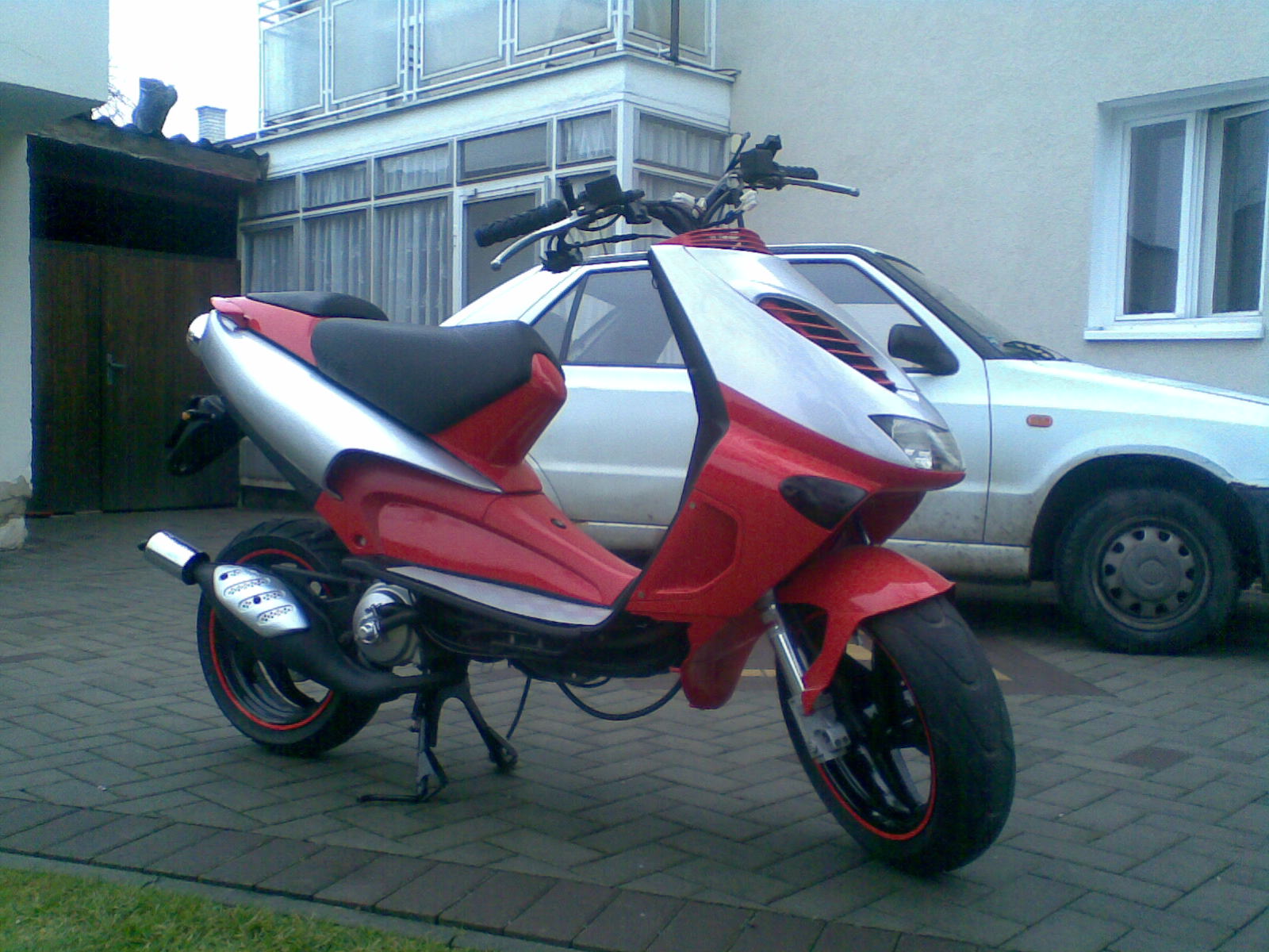

takže motorka takmer poskladana :) par foto na zasmiatie :D

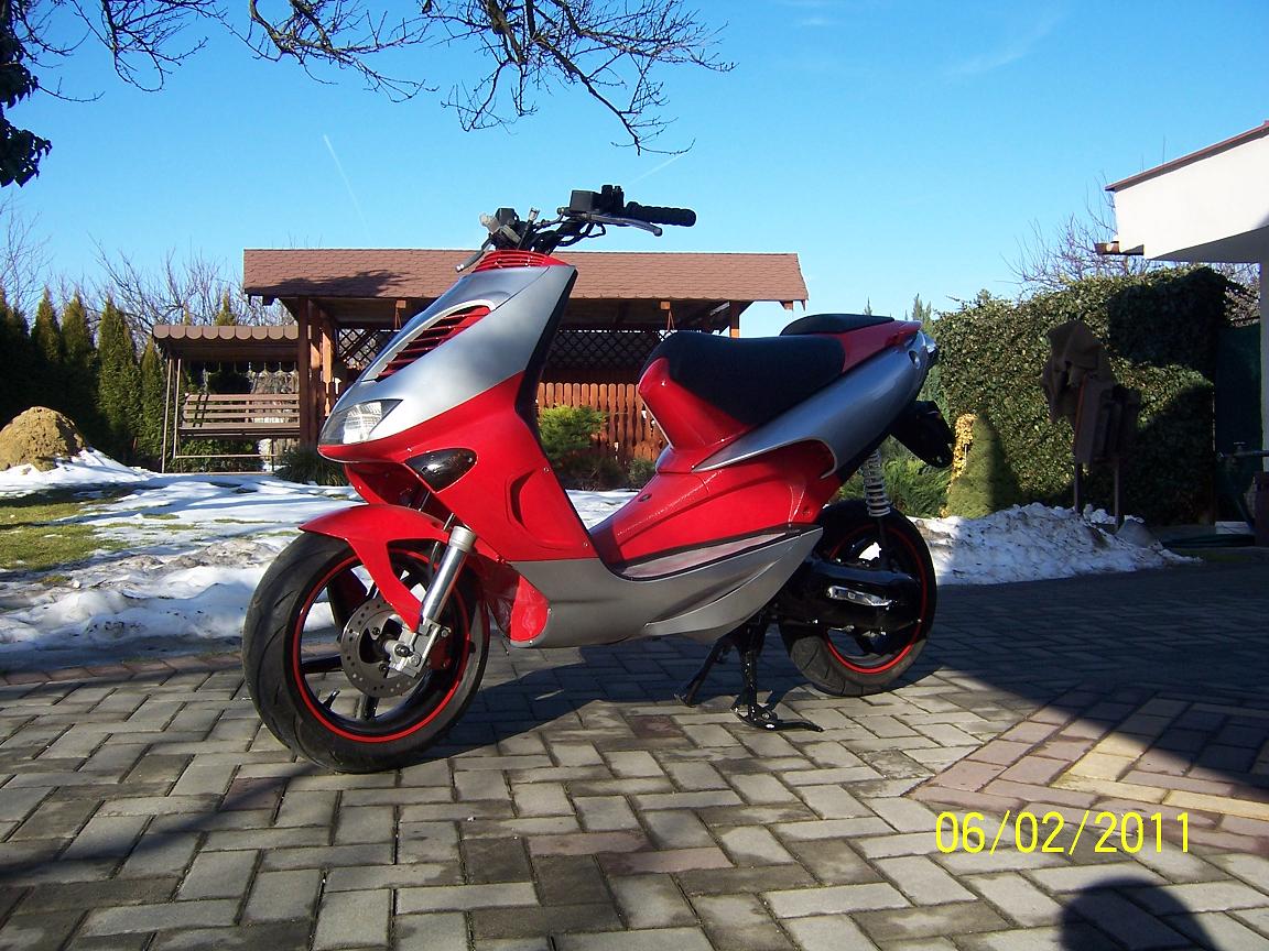

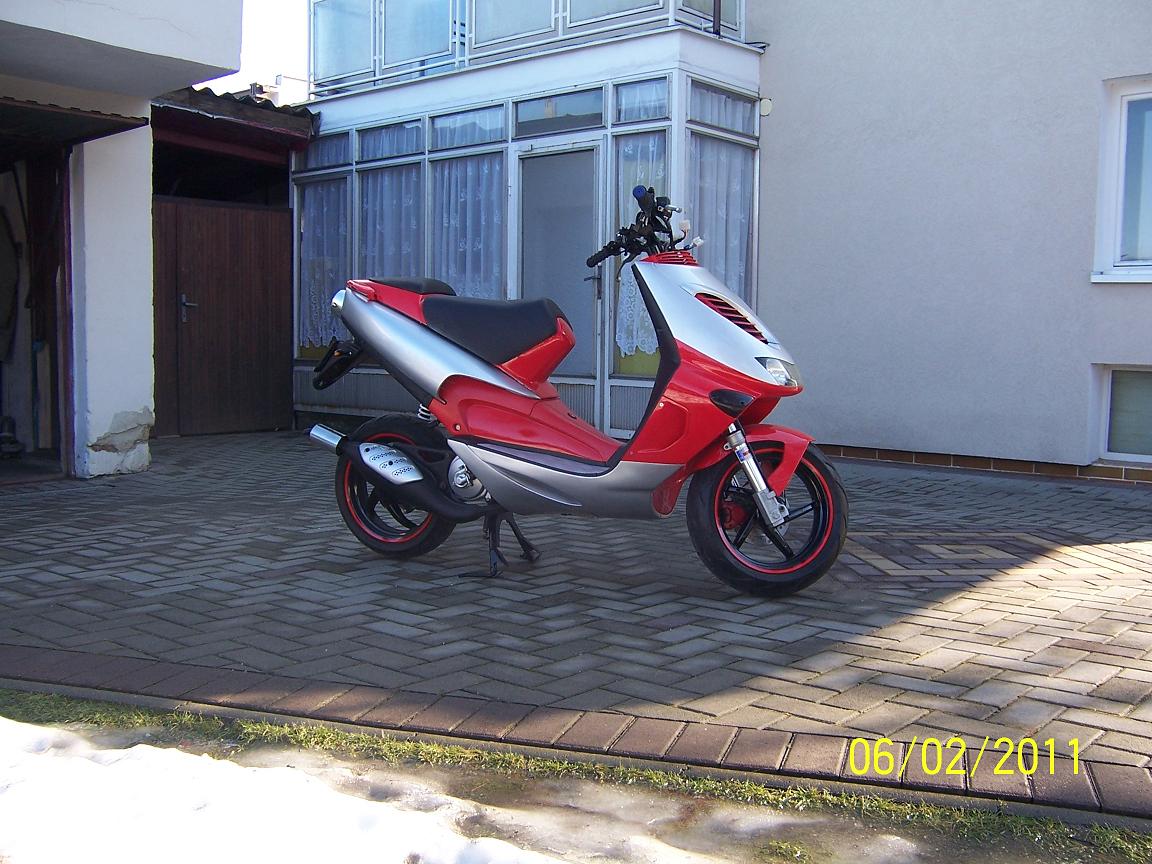

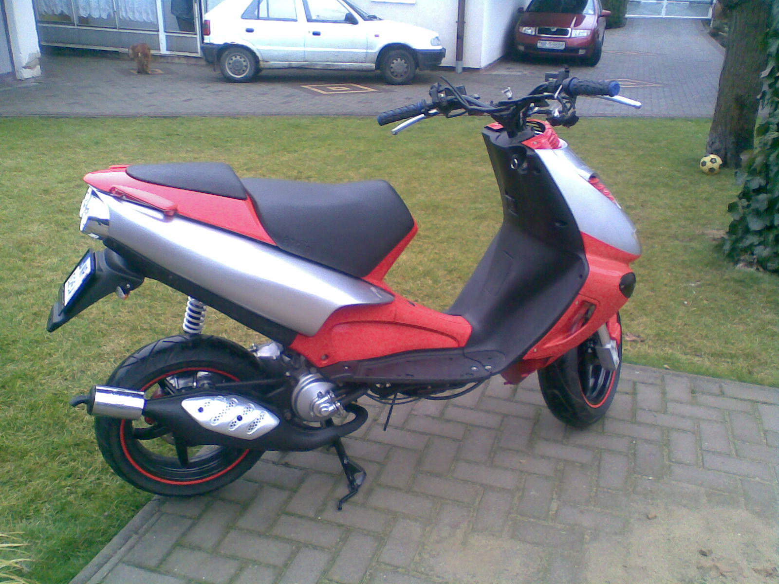

#30 Príspevok od užívateľa Peter 218 » So Feb 05, 2011 10:03 am
dalšie foto :)

#31 Príspevok od užívateľa NITRO » So Feb 05, 2011 1:05 pm
Neni ten zadok nejaký vysoký ?? ...
Ale Super .. Dúfam že toto leto si zajazdíš :) ...

#32 Príspevok od užívateľa Peter 218 » So Feb 05, 2011 2:05 pm
dakujem :) .. a ano ten zadok je vyskoky ale neviem prečo lebo je tam taky isty tlmič tak neviem ale o to lepšie :)

sak to kvoli tomu tlmiču lebo si dal asi o niečo dlhši ako bol starý.kokos ale pradna je fakt klobuk dole ako nová.Tie reflexné pásiky na kolesách spravia svoje :good:

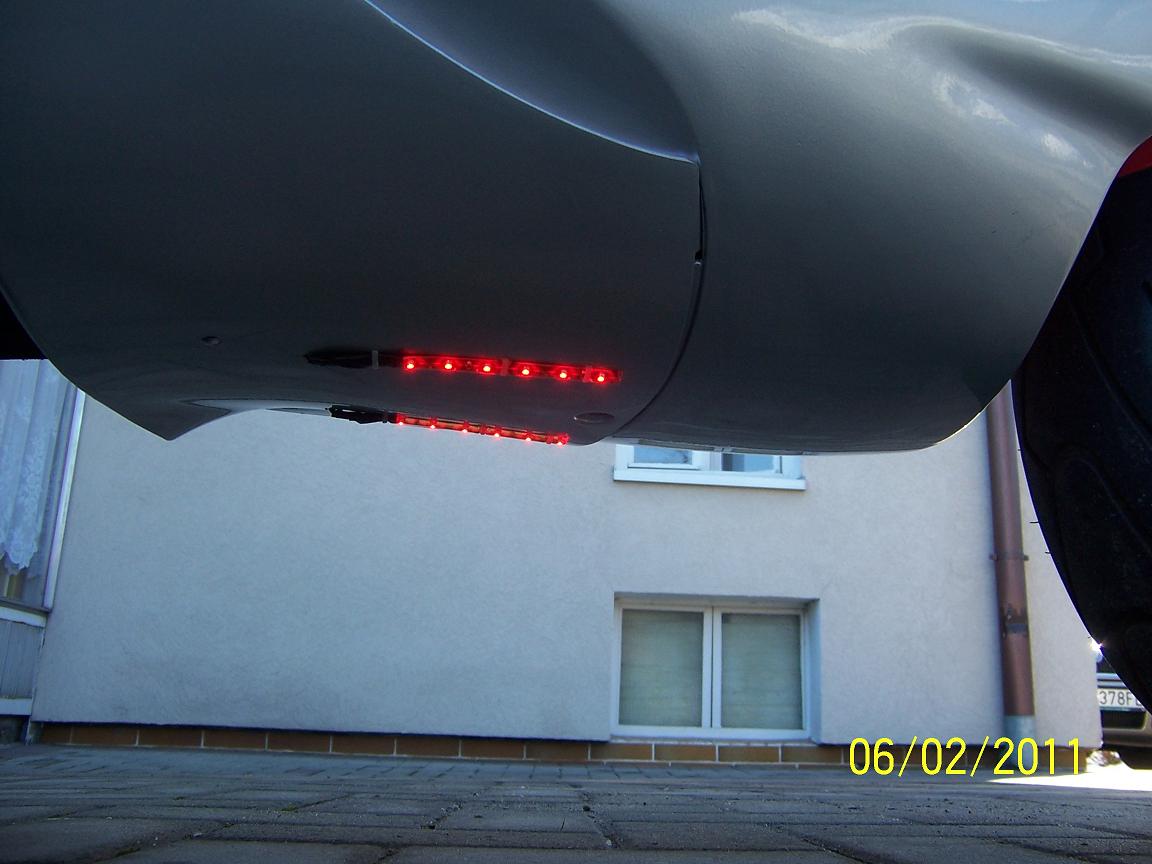

#35 Príspevok od užívateľa Peter 218 » Ne Feb 06, 2011 11:14 am
dakujem :) ano tlmič ma tak isto ale je rozdiel ked je tlmič 10 ročni a novy ten stary bol už unaveni preto bola nižšia :wink:

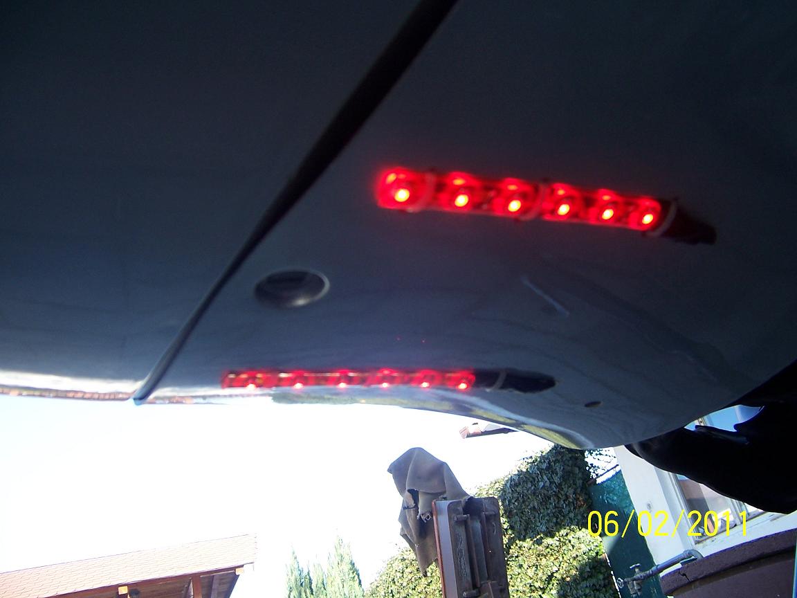

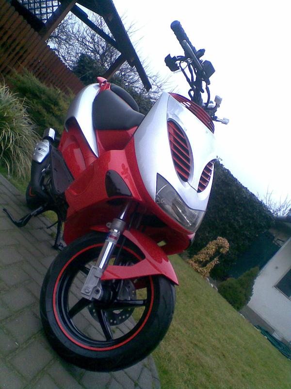

#36 Príspevok od užívateľa Peter 218 » Ne Feb 06, 2011 12:01 pm
dalšie foto

11erzo11
motorkár
motorkár
Príspevky: 2773
Bydlisko: Rišňovce
Kontaktovať užívateľa:
Re: Aprilia Sr 50 :)
#37 Príspevok od užívateľa 11erzo11 » Ne Feb 06, 2011 1:39 pm
m4rk0 napísal:erzo jeden prispevok nad tebou pise ze tlmic je rovnaky .... :D
tak prečo ma potom tu motorku vyššie?len takk lebo si zmyslela že ja teraz budem vyššia tak sa zvýšila?musí byť ten tlmič o niečo vyšši nie?ked uchytenie o ram aj na motore je rovnaké podložku tam nemá tak jedine tlmič bude dlhší nie? :unknown:

#38 Príspevok od užívateľa Peter 218 » Ne Feb 06, 2011 3:01 pm
nie nie tlmič je rovnaky ved vam hovorim jediny problem je že stara struna bola unavena takže bol nižšie cely scoot ale teraz je novy tak to nadvihlo :wink:
