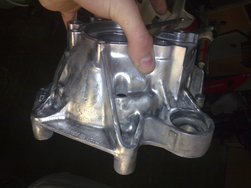

daco nove :
Prílohy
(422.25 KiB) 1022 stiahnutí
(424.47 KiB) 1001 stiahnutí
(409.22 KiB) 984 stiahnutí
(514.92 KiB) 979 stiahnutí

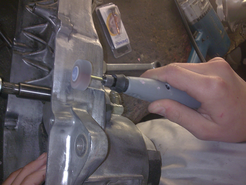

cau pocuj kde kupujes tie dremel nastavce??
Užívateľov profilový obrázok
skrone
skútrista
skútrista
Príspevky: 293
Dátum registrácie: Po Okt 01, 2007 3:08 am
Skúter: neuvedený
Bydlisko: Bratislava
Kontaktovať užívateľa:
Re: F12 by Stage6
#254 Príspevok od užívateľa skrone » Pi Mar 20, 2009 12:34 am
bud objednas abo tahaj hornbach a tam maju na vyber len mrte drahe :/
7.90e kus

no ale to je smirglac ze? lebo ja som bursil takto karter s dratennym kotucom a bolo to taketo leskle pekne asi 1tyzden a potom to jednak ztmavlo a zaslo :) tak som to vylestil.. ak si to brusil.. teda tak zlahka neviem kolko ti to vydrzi :D

hehe niekto ma 400vku digital.. :D inak v ehhobby to maju super obchod poslu aj postov co mas tak 50 sk:)
inak ktory presne kotucik to mas?

#257 Príspevok od užívateľa skrone » So Mar 21, 2009 12:44 am
nene ja som to len tak vybrusil bo som xcel vypieskovat popraskovat ale serem nato to vybrusim nech to neni skarede a thak bo to uz skladam...
zajtra pridam foto...

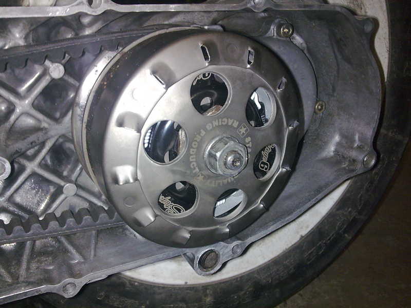

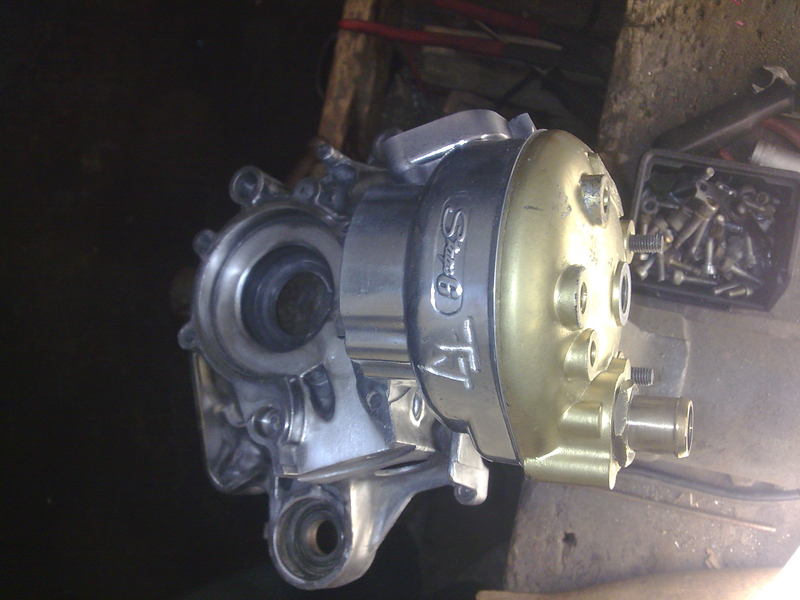

Prílohy
(500.2 KiB) 615 stiahnutí
(528.08 KiB) 629 stiahnutí

takze co vsetko tam uz je natlacene :
1. Kluka Stage6 HPC 12mm
2. Valec Stage6 racing
3. Vyfuk Stage6 R1400
4. Kit sania Stage6
5. Karburator DO 21mm manual
6. Variátor Stage6 SportPro
7. Kabel + táhlo sytiče Stage6
8. Spojkový zvon Stage6 WingCooler R/T
9. Spojka Stage6 Torque Control
10. Sada trisiek
11. Valecky Stage6
12. Filter Stage6
13. S6 rychlopal + prepinace
14. S6 pumpa
15. Krit varia Str8
16. krit pumpy ci zapalka
17. Domino gripy
18. s remen
19. NGK svieckovy kabel + fajka
20. Denso iridium svecka
21. multimeter s6
22. Koso digi
23. xenony
24. nove hadice na vodu
25. chladic ala rox
a neviem kolko dalsich debilin.. este nektore casti zas znovu nalakovane...
lenze pruser je vtom ze to ani zaboha neviem spojazdnit takze thak...
co mi ostava je sa dohodnut z alcim a odnies mu to bo som v koncoch minimalne 15 hodin dokopy som sa stim uz trtkal a ani zaboha to nejde do otacok....
jedna vec ma napadla takze prosim o radu...
1. Je mozne ze mi taha falosni vzduch od gufera pod zapalkom ?? kukal som tu na fore ze aj optik ma tam taky pliesok co mu pritahuje gufero ku lozisku ja tam ten pliesok nemam hmm ?
2. ze cu mastne remenice ???
3. neviem naladit zmes tomu neverim boaspon raz by mi to skocilo do otaciek ale toto do otaciek nejde vobec !!!
takze spravim video a posudite a date dake rady a budem velmo rad ...
a ked ne tak bud alci bude musiet pomoct nech to sotoji co to stoji abo neviem uz to hodim do dunaju :D
takze takto foto dam zajtra video spravim zajtra a som zvedavy co stoho vykompenzujete :(
