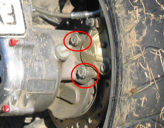

Jedna otázočka , ktorá ma tak trochu brzdí.
Obidve šrouby čo držia zadný strmeň na kartri sú pravdepodobne "k.o." a zaroveň držia jak ďas...
skúšal som na to striekať kadečo ale neuspešne...
máte nejake finty ako to povoliť aby som to mohol potom rozpoliť ?
..napadá ma jedna možnosť , zhodiť koleso, scoot zavesiť o strop a chytiť tie sroby nejakymi extra giga kliestami a skusit to povolit, pretoze teraz aby sa to dalo chytit tam vadí koleso .. uhm

Re: Yamaha Aerox R - modreOKO
To je tak keď sa to šroubuje nasucho bez namazania ...skúsiť pobúchať po hlavách alebo skúsiť nahriať teplofukom tú časť kde je závit - v hliníku.... A treba poriadny kúč najlepšie 6hr. golu, aby si nestrhol hrany na hlavách...Ak strhneš tak potom len karbošku a odrezať hlavy...a nové šrouby.
A s prstencovým kľúčom sa tam nedostaneš tiež?

skusim to,
no tie sroby su uz bohuzial dost načaté, preto spomínam tie kliešte , ..a v kombinacii stym nahriatim ..asi to vysskusam

A dostaneš ten brzdič potom von, po odrezaní tých "hláv"? Sorry, neviem akým spôsobom je to tam poskladané..
áno, áno , velmi dobra poznamka .. to je to že kebyže odflexkujem tie hlavy, nič tym asi neporiešim , to by som tie šroby už vôbec nemal ako vytiahnut kedze by boli zarovno kartrom ,, :/ nvm
veď z druhej strany ich vytiahneš spolu so strmeňom, a potom kliešťami zo strmena vyskrutkuješ závity...

Len som sa spytal
nikdy som to nerozoberal
Tak ako sa tu píše ,normalna gola 6 hran a musí to isť ja mám tie šroby rovnake ako ty ,a nebodaj repas brzd ideš robiť ako ja ?
