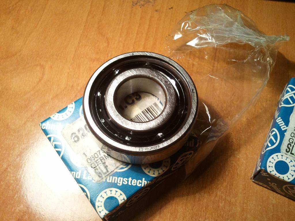

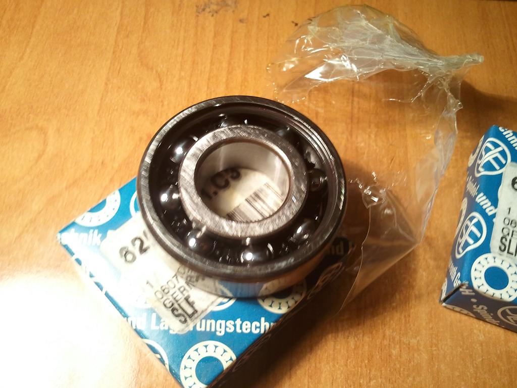

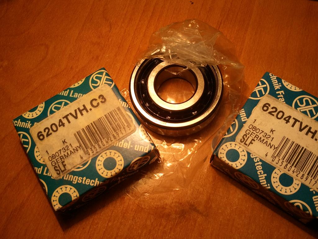

Prišli ložiská,
tentokrát som stavil na nemeckú kvalitu s plastovou klietkou..
vôla C3
..ešte by ma zaujimalo či na druhej strane ložiska nie je nejaká "krytka" ktorá sa musí dať dole , pred tým ako sa použije , nvm len som niečo takeho počul , preto sa pýtam ...
vôla C3

Re: Yamaha Aerox R - modreOKO
kde tam vidis krytku? len keby si mal jednostranne kryte lozisko by si daval dole...
inac nech ta tie loziska nenapadne mrazit alebo nahrievat...musia sa lisovat...plast je na to veeeeelmi citlivy
Fuh dobre že vravíš,  nalistovať by to problém byť nemal. To potom Ložiská priamo do kartra nalistovať,  nič nenahrievať,  a len zachladiť kľuku? A potom už postup klasický. šupnúť ju rychlo dnu a spojiť kartre,  klasika?
Sak normalne schlad lozisko, a nahraj karter a normalne ho tam daj, klasika, len potom ho moc nenahrievaj, aby sa ta plastova klietka nezosuverila.
Nemozu sa ani chladit. rozletia sa v kartri. na cechoch to skusali velakrat a vzdy sa rozletela klietka ked chladili.
more a preco tan nekupis radsej nejake poriadne loziska a nie toto z kinderka, co sa viac pise o tom ako sa rozleti, ako to, ze je super?
normal podlozim karter pod lis, polozim lozisko a zalisujem...potom este poklepem po obvode ci sadlo rovno...a kluku normalne natiahnut dnu...nic netreba nahrievat ani chladit...plast chladom krehne, teplom mekne...ked zamrazis a staci ze ti padne tak klietka vecsinou praskne...

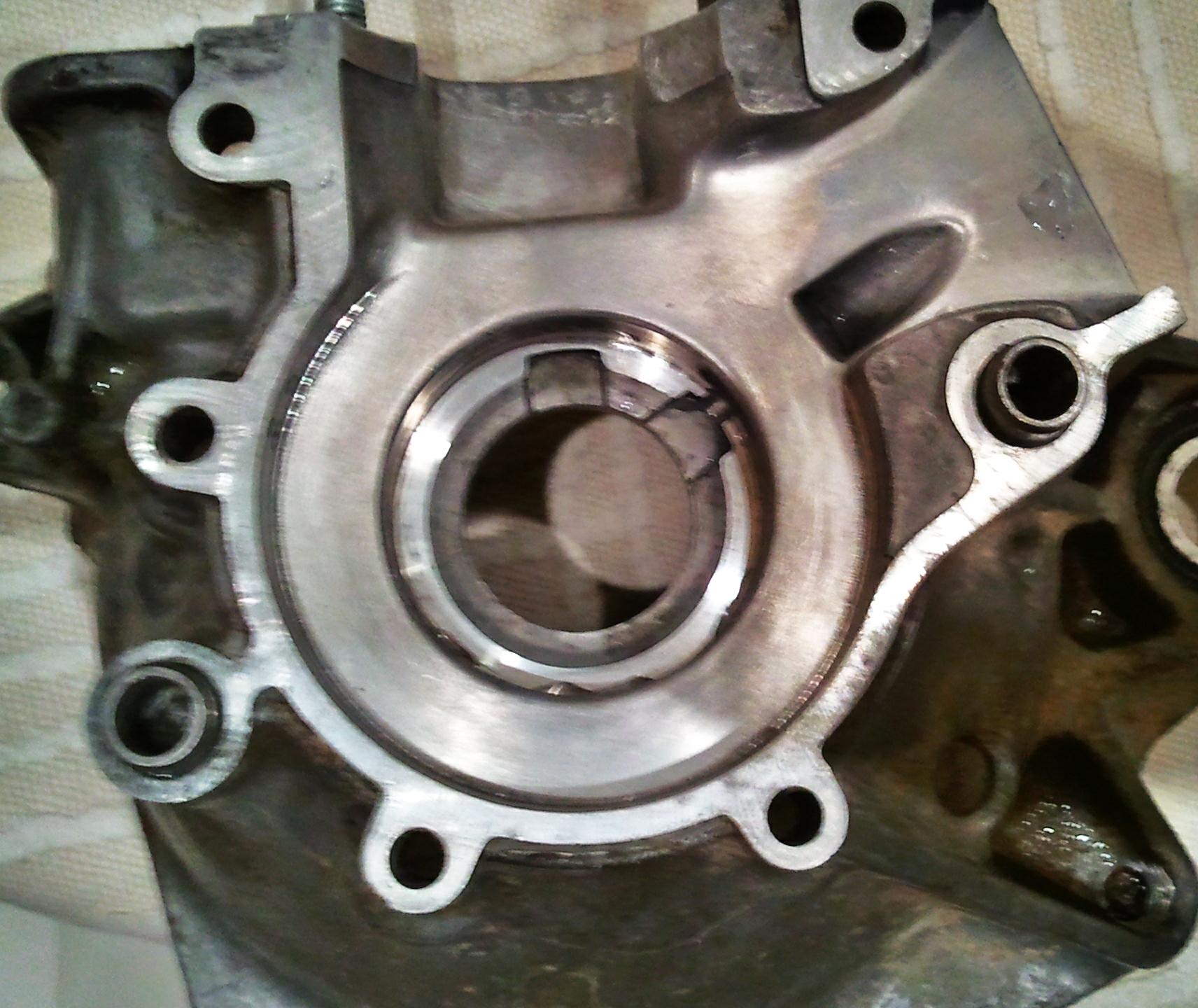

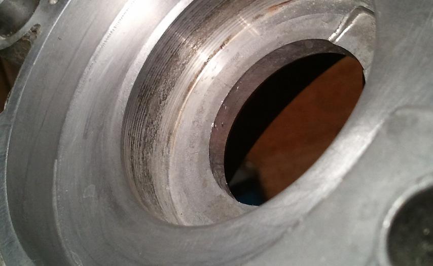

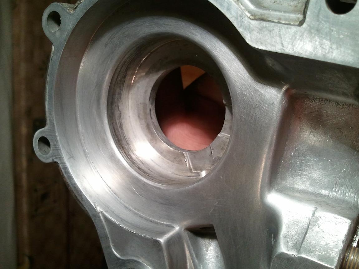

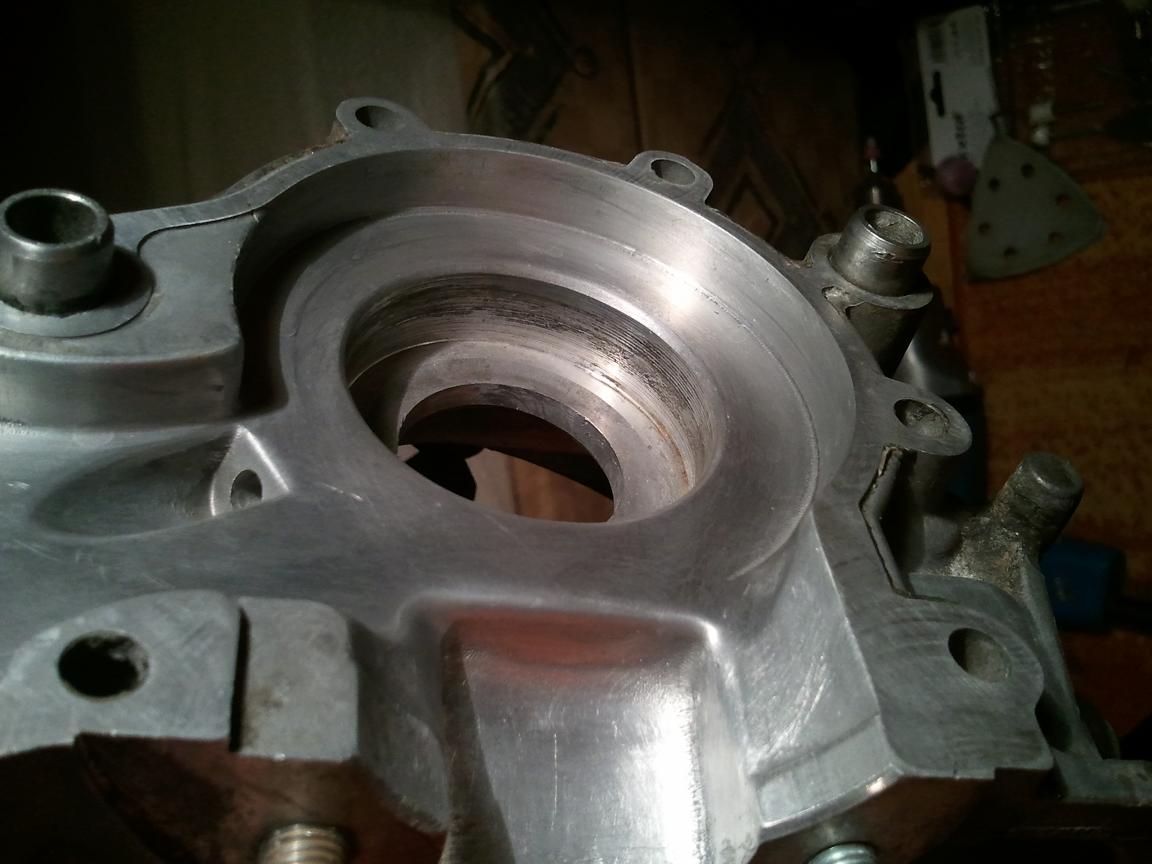

...inak zacal som sa hrat s kartrom , robím dobre to čo robím ?
je to čerstvo umyté, a sú tam kvapky vody
nevydno to dobre s tej fotky ale tusim sa ti pretacaju loziska v tom kartry.

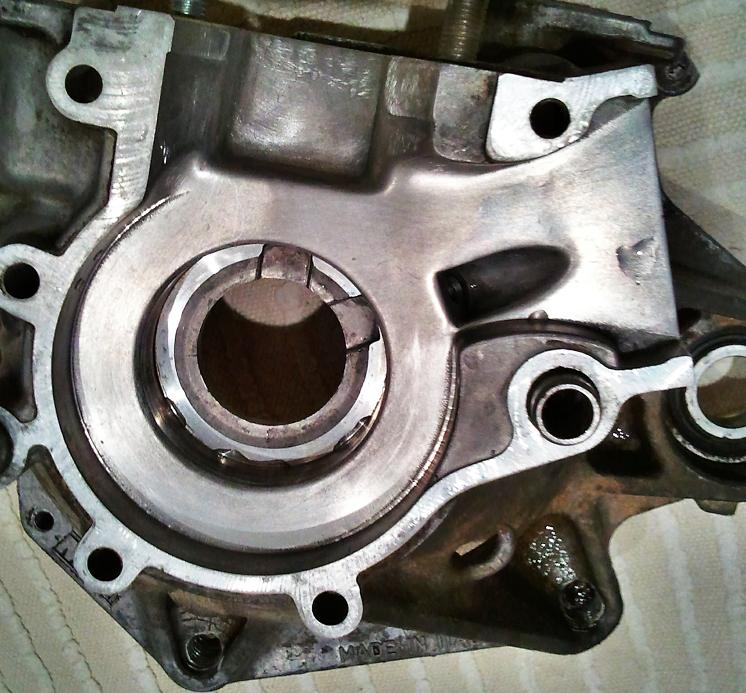

vidno lepšie ? ..
..niesu to len drážky ktoré slúžia presne opačne že sa to ložisko o to "oprie" a nepohne z miesta ?
Nic sa mu tam nepretaca je to v pohode

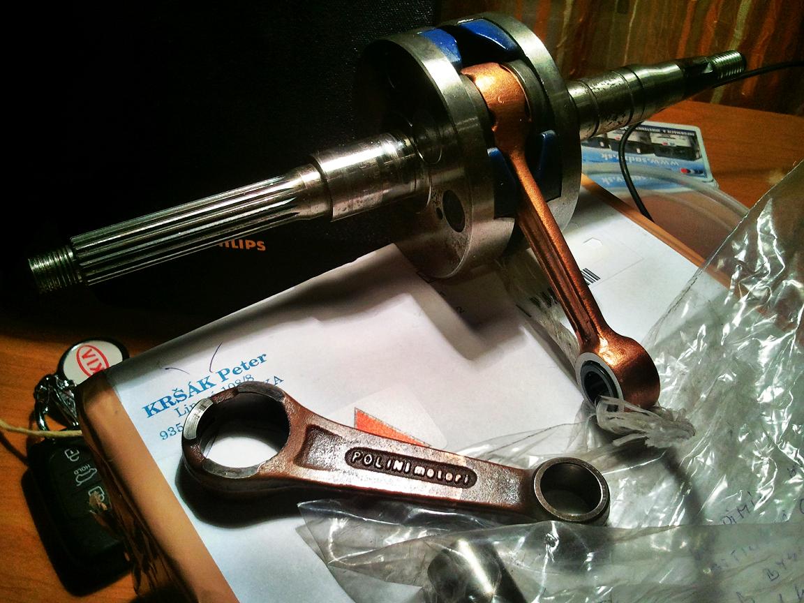

kluka repasnutá, nové ložisko, nová ojnica, nové ložisko piestneho čapu
opäť musím vyjadriť veľkú spokojnosť s firmou VXMOTO ktorý bezodkladne vedeli vyriešiť môj problém.
ĎAKUJEM.
ĎAKUJEM.
Tie drážky a ten vývrt k nim slúži skorej na mazanie ložiska....
hej bude to na mazanie , nema to byt co ine kedze to je priechodne a priamo od klapiek ..
