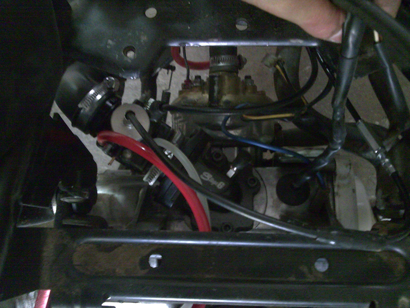

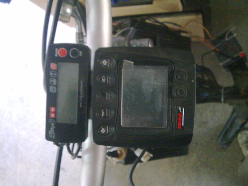

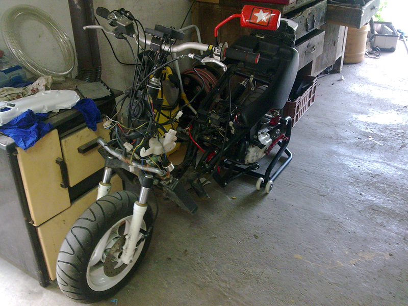

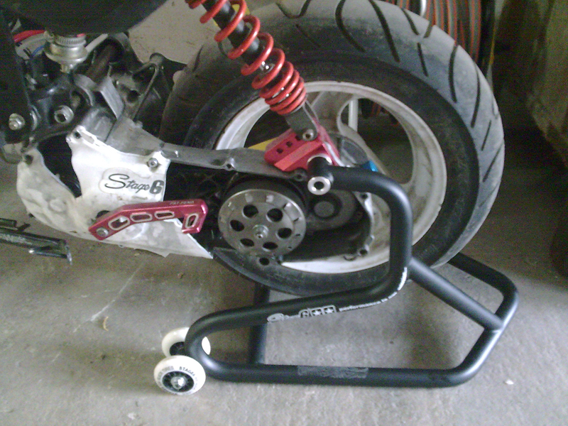

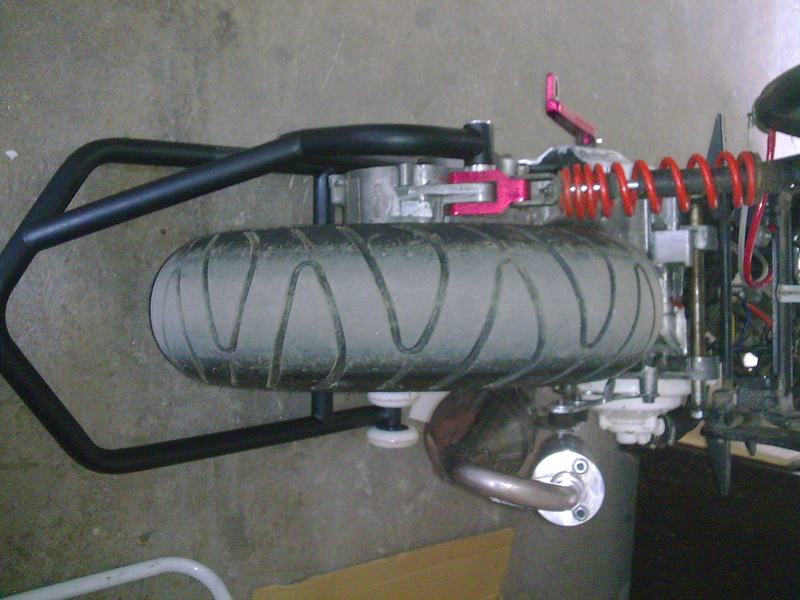

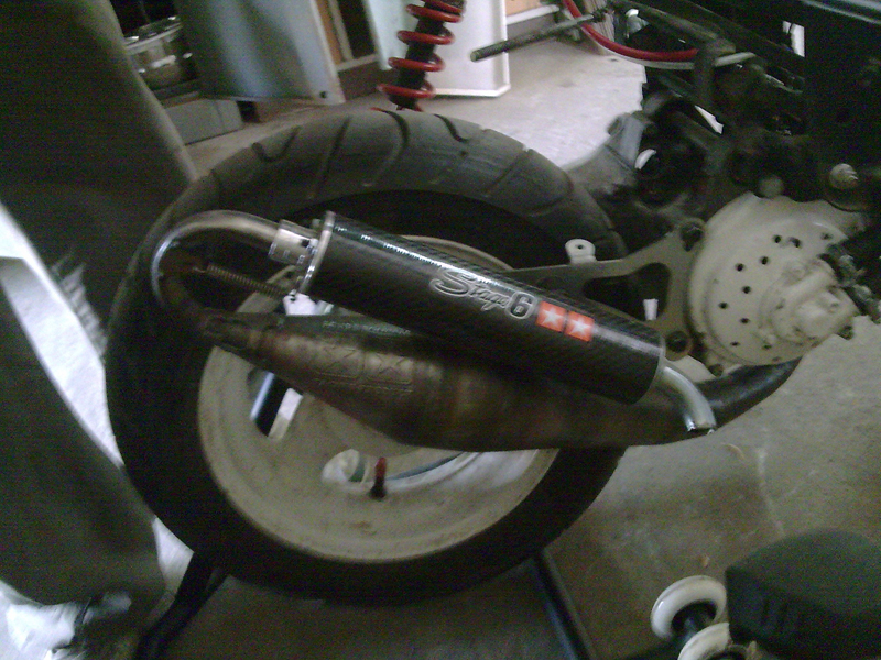

#282 Príspevok od užívateľa skrone » Po Máj 04, 2009 2:37 pm

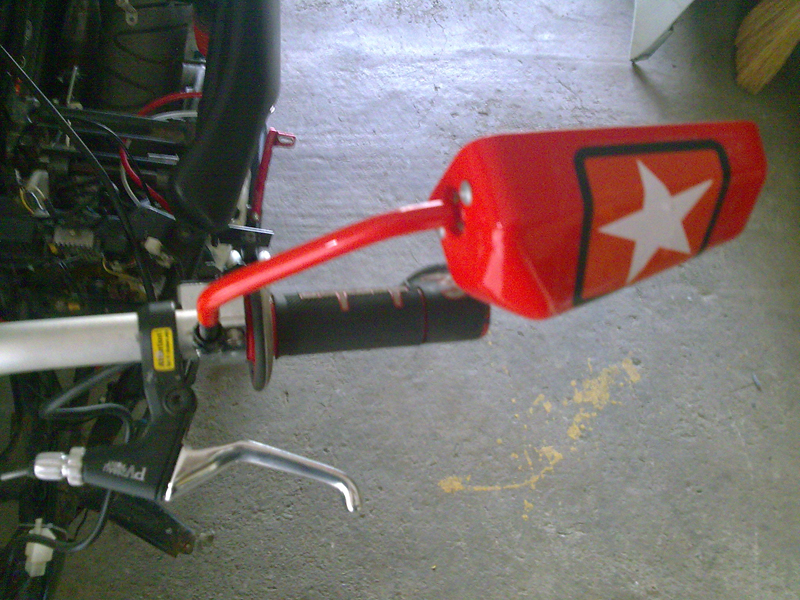

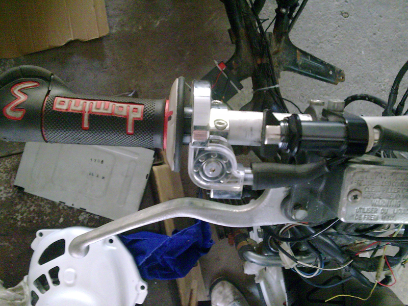

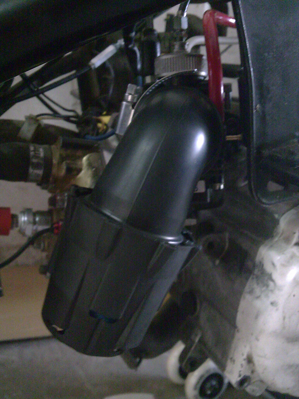

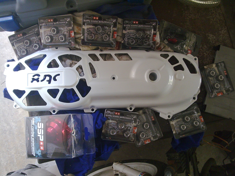

slubene foto ( sry za kvalitu ) S6 pumpa uz nahodena a akoze kugwa rozdiel...

#283 Príspevok od užívateľa Redline » Po Máj 04, 2009 2:44 pm
krasne diely :)....mas ako predvadzaci model stage6 :D....uz to chcem vidiet na videu ako to lieta

Perfektne je to supeeer... Aj ja chceeeeeem :D Len tak dalej.... :wink: :good:

#285 Príspevok od užívateľa DOM » Po Máj 04, 2009 4:38 pm
to vario bez dekla cisty respect :good:

plánuješ ísť aj na brzdu ?

#290 Príspevok od užívateľa skrone » Po Máj 04, 2009 10:19 pm
takze k variu... zrezal som ho na rychlo pri ladeni.. je novy kryt varia ale aj tak bude iny..
No a toho ze vletia do valcu listky sa nebojim zajtra budu malosacke tak uvidime no..inak valec ma kompresiu jak svina jak si hovoril chudaro...
a chladenie neviem no to je v stadiu riesenia bo uz mam ala rox odlozeny ale thak uvidime nexcem vrtat do masky :(
a na zraze sa vidime len na golfa musim gulu nechat spravit xD
, a ten stojan s6 haluz ale zabili ma te kolecka jak na korcule s6 :D
nejake veci su este na ceste a uz to bude vsetko .. dufam xD

#300 Príspevok od užívateľa skrone » St Jún 24, 2009 12:10 am
sry za vypadok... dake veci mi dotoho skocili takze dake novinky...
nevim rozbehat :unknown:
foxo tebe poslem nacrtok toho...
a co sa stalo praskol blok jak sa uchytuju klapky , zavarene uz a zajtra to snad uz rozbeham..
poslem foto a video jak to vrnci drzte palca :evil:
