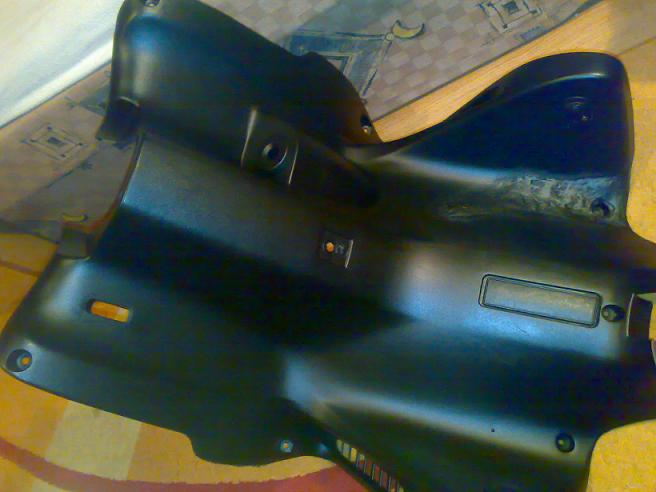

btw: dnes som kupil zaklad na plasty a ciernu matnu farbu , technicky benzin som doma nenasiel ako mi alci poradil, tak som to jemne prebehol riedidlom, na odmastenie...
takze plast kde su umiestnene vysky krasne komplet cierny

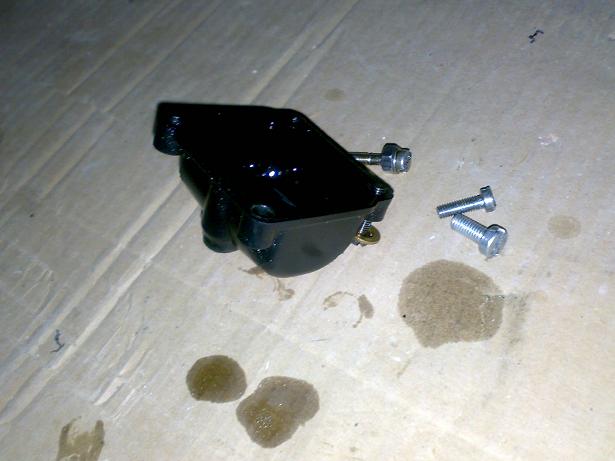

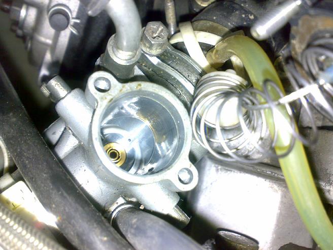

..dnes som sa rozhodol ze nahodimkonacne plasty aspon tie ktoe mam doma, no este som si povedal ze idem vyskusat plynove lanko ci je vsetko vporiadku. vytiahol som scoota vonku, nastartoval a skusil plyn a samozrejme plyn s kartrom nic nerobil, a stale len volnobeh
:(:( .. som z toho uz debil, tak som znovu vsetko rozobral a kukol sa do karburatora. Vyzera to celkom OK, az na to ze ma prekvapila vec, ktora tam chybala a to je ta TYČKA ktora sa picha dostredu, viete čo myslim ? .. ale som si viac nez 100% isty ze ked som to skladal som to tam dal a aj som sa vozil na tom po parkovisku, ja fakt neviem co sa stym stalo. A mam taky pocit, ze to tam asi dost chyba vsak?:( sakra, neviem co mam teraz robit..

Pravdepodobne si ihlu stratil kôli tomu že si tam nemal závlačku. To je taký malý krúžok čo sa zaisťuje do tých ihlových drážok. Skús sa popýtať niekoho na fóre či nemá starý nepotrebný karburátor a odtial zobrať.

noo, ved ja ako som si opravil to plynove lanko som sa na tom este vozil, a odvtedy co ja viem sm to nerozoberal, a idem skusit ci je vsetko OK, potiahnem plynom a nic sa nedeje, .. otvorim karbik a BUM ihla sa vyparila

Ak vypadla segerka tak ihla (zväčša) nevletí do motora ale ostane padnutá v emulznej trubke. Stačí ju vytriasť ( najlepšejšie je dať scooter horekolečkama
)...alebo odspodku vybrať po odkrútení hlavnej trysky by to malo vypadnúť von tak isto...alebo sa mýlim zase???

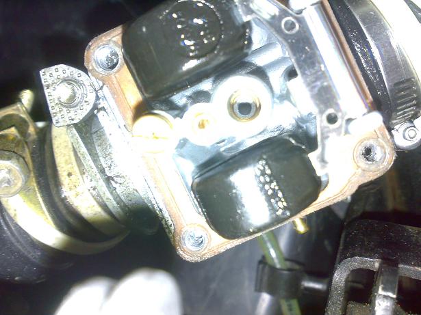

nio VLADY, posluchol som tvoju radu, rozobral som karter odspodku, odkrutil som trysku, a jedine co namna vypadlo boli kvapky benzinu , pozrel som karter aj zvrchu a uvidel som cezneho az nazem , ale po IHLE ani chýru ani slychu
,,uz som zufaly

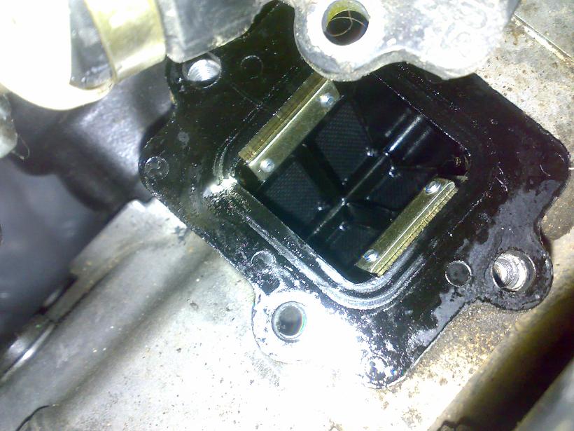

Ak máš istotu že tam bola tak ju musíš nájsť ...možno by mohla byť ako sú klapky za karbecom smerom do motora ...pochybujem že by vletela do klukovky...ale šak zas občas sa stane kadečo....

..ako pozriem do motora tie klapky ci kde by sa mohla nachadzat ??hM:(

..tak dal som dole prírubu, .. a ANI v prirube ani medzi klapkami NIC nie je
.. W7 sa stratila z povrhu zemskeho
