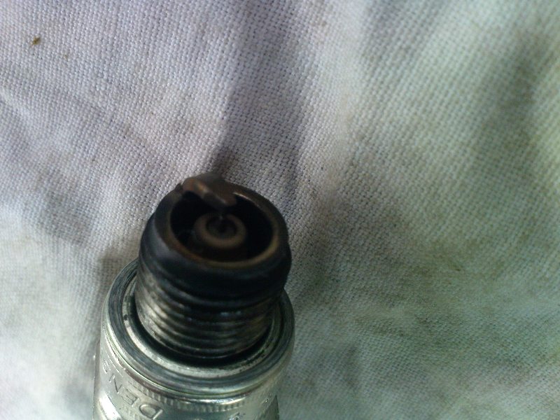

Tak skuter je funkcny mam tam valec 70 ccm liatinu od motoforce trisku 95-iridova sviecka sa mi nechce zafarbit ani po 20 km
ale chalani spotreba je sialena nieco okolo 8 litrov pri seriovom airboxe z redegesponde pls co mam robit aby sa to dostalo do urovne aspon 4,5 litra 5????

Re: Yamaha aeroX 50
pridavam foto sviecky asi po 20 km dalej pri triske 95 ked idem tak 50 kmh a nahl epridam akoby ho troska dusilo no po 30 sekundach zacne tahat ako sialeny cize z 0na 40 taha az na zadne potom nic prestane a moc dlho mu trva kym sa dostane do vykonu a spominam spotreba je moc velka okolo 8 litrov na stovku poradte co mam dat open filter alebo aku trisku vecsiu mensiu??????????????????? PLS napiste svoj nazor

Re: Yamaha aeroX 50
no ak velka spotreba tak menšiu trysku ale potom bohatost budes musiiet bohatost doladit nieako cez filter vieš zmenšiš saci otvor alebo niečo take tam urobiš. alebo ešte aj sa pohraj s ihlou skus ju dat vyšie alebo nižsie teraz neviem ale mala bi saa tiež zmenit spotreba

Re: Yamaha aeroX 50
toto site som mal aj ja problem...my sme s beellom prisli na to(mysleli),že to robí vario...aj tak bolo...boly zodrane voditka aj valceky...potom prišlo na rad multivar...DAR0 napísal:ked idem tak 50 kmh a nahl epridam akoby ho troska dusilo no po 30 sekundach zacne tahat ako sialeny cize z 0na 40 taha az na zadne potom nic prestane a moc dlho mu trva kym sa dostane do vykonu...

Re: Yamaha aeroX 50
dakujem bolo to varion aj dost opotrebovanymi valcekmi teraz som tam dal 3 ks 4,5 gramovich a 3 ks 4 gramovych samozrejme rovnomerne rozlozenych celkom pekne to ide no este sa chcem opitat aky pomer olej bendzin teraz davam 1:40 a zda sa ,i to vela aj ked som dal dole koncovku fuku tak ta vata bola sam olej môze nieco poskodit ked dam 1:50 ????

Re: Yamaha aeroX 50
spotreba moze byt aj preto taka velka ked ti scooot netaha ako hovoris tak ono to vtedy takisto papá ako keby to slo njormalne len odijde menej km za tak isto vela spotrebovaneho benzinu,mne toto iste robilo s hebo variom co tebe,ze rozbehy szuper,potom strasne spomalenie po 1mi zrychloval,ani valceky nepomohli vario som dal multivar a ide krasne odvtedy,alebo to moze byt remen ak nemas spravny rozmer,kamosovi toto robilo kvoli remenu ked mal uz velm inatiahnuty
