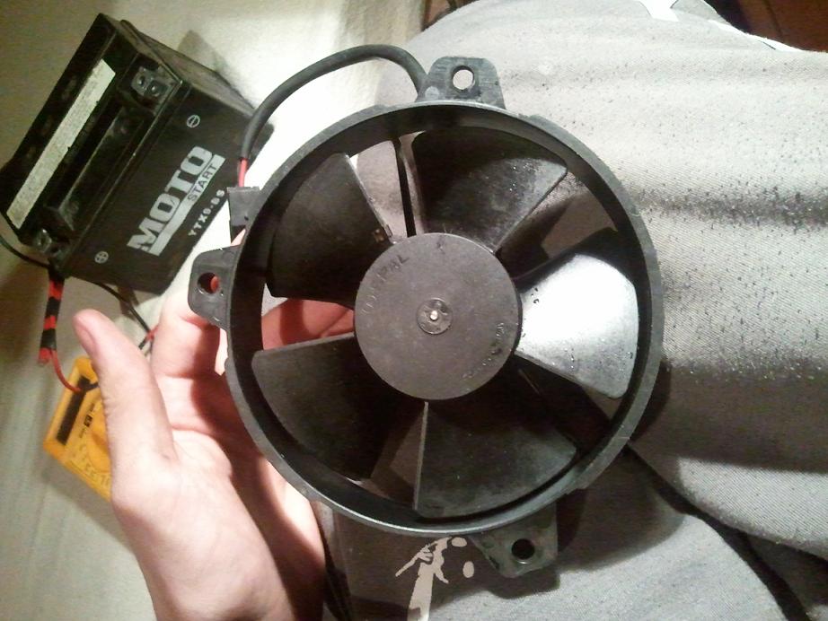

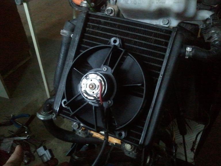

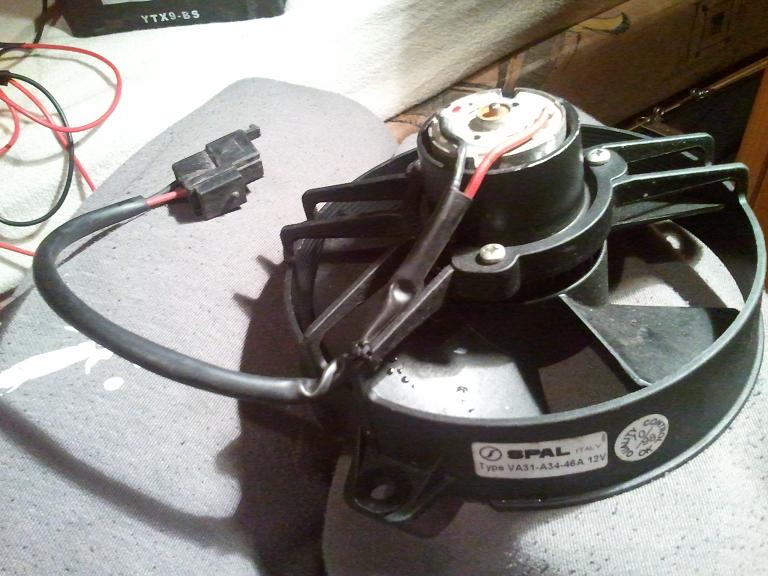

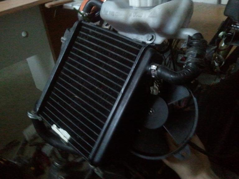

-dalej som menil ventilator za chladičom, doteraz tam vol velky 12x12cm PC fan, ktory nebol zly ale toto je lepsie
, ventilátor sadol ako uliaty, naozaj robený presne na seriovyy chladič, úplne mi padala sánka ked som to videl, ako prdel na serbel, je to orig.zo scootra myslím že Aprilia Leonardo
vie to spraviť riadny hurikan ked sa to pusti, cize spokojnost ... ak by niekto potreboval [typ: SPAL - VA31-A34-46A 12V]___na foto len prirovnané kôli veľkosti, normálne prišiel DOZADU, ZA chladič

A teraz by si mohol poradiť zasa ty ,za kolko si kupil ten chladič a zmestil sa zo zadu pohode?..a ešte ako to ideš zapajať na vypinač alebo niečo originalne?

novy je aj v shope http://shop.scooter-tuning.sk/product_d ... em_id=7698
no pozor na to ci uz z pod ruky alebo novy, vzdy to treba dat cez spinac pripadne tepelny senzor , nech to vzdy iba chvilkovo dochladzuje, henta mrcha ma taky odber ze ti stiahne baterku ako nic, moc silny motorcek

-veduci: ano cez zatvorenu a vysávačom som okolo toho behal aby som vycucal všetok vzduch
, tie brzdy urcite niesu uplne vporiadku, ale tak neriesim brzdit brzdia a koniec koncov su to "len brzdy" nie ;-D
-julko z Banskej Štiavnice, foto tachometra nie je problem, len neviem naco ti bude, je to klasicke cyklo tacho s nejakymi zbytocnymi funkciami, objednaval som z tadeto-TENTO ...a aké lanko máš na mysli naozaj netuším aké lanko , hm ?!
-Peter, áno zmestil sa úplne vpohode, tak ako som to opisoval hore, sadol tam ako riť na šerbel, len treba dávať pozor aký ventík kupuješ, vresp. či fúka PRED seba, alebo ZA seba, či bude pred chladičom alebo za, kôli miestu
... Čo sa týka zpojenia, je to klasika, pri spínačke spínač
.. ktorý pohybom dole zapína audio, ... pohybom hore (iba ked je klúčik v zapalovani) zapne ventilator, - to uz som spravil cez spínačku..
Look má pravdu, na taký vietor je potrebný aj určitý výkon ktorý síce ten ventilátor má, ale vie aj čo to zožrať , čiže toto mám naozaj len keď bude extra teplo, dvaja na scootri a do kopca alebo čo, ..to počas sezóny viac ako 10x zapnuté nebude ... "núdzovka"

Takú nudzovku riešim aj ja ,ešte sa chcem spítať ty ho dávaš zo zadu?..
Aprilia Sr 50-liatina 70 ccm,17,5ka karburator,Malossi multivar,Naraku spojka,Malossi remeň,Gianelli Extra.
- modreOKO
- motorkár
- Príspevky: 2472
- Bydlisko: Banská Bystrica
Re: Yamaha Aerox R - modreOKO
áno áno všetko to je popísané v prvom príspevku o ventilatore
.. prirovnaval som ho len kôli fotke zpredu, aby ste si vedeli predstaviť ako tam sadol... foto odzadu nemám , len tá čo je hore : (

čisto lajická otázka, keĎ prepóluješ motor, nepôjde náhodou naopak a tým padom aj bude fukat naopak?
- modreOKO
- motorkár
- Príspevky: 2472
tiez ma to napadlo, neviem, neskusal som ...(radsej)

asi by bolo treba otocit lopatky
- modreOKO
- motorkár
- Príspevky: 2472
co je dost hardcore, kedze lopatky su fixnute k rotoru ..
- SnoopyBA
- moderátor
- Príspevky: 2539
- Skúter: Honda Vision 110
- Bydlisko: Bratislava
Neda sa to nejako prehodit ako faza na 380?
- Look
- moderátor
- Príspevky: 1161
- Dátum registrácie: Ut Jan 10, 2006 12:12 am
- Skúter: -TUNING.SK
- Kontaktovať užívateľa:
sak stym problem nieje podla man prehodis kable a ide naopak ako kazdy elektromotor, akurat ze smerovanie lopatiek treba zmenit aby to vedelo fukat naspat asi

Sorry chlapci ale som nejako mimo..čo teraz riešite?..

To som nedomyslel, sorry.
- Damo555
- motorkár
- Príspevky: 3825
Áno, pre zmenu smeru otačania jednosmerneho motota stačí prehodiť polaritu....
