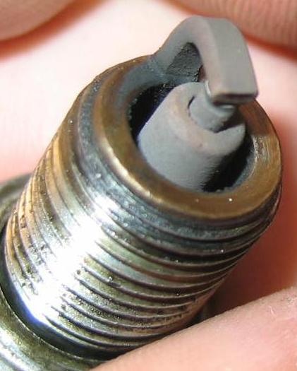

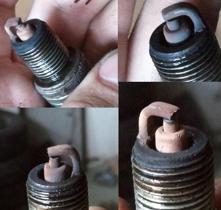

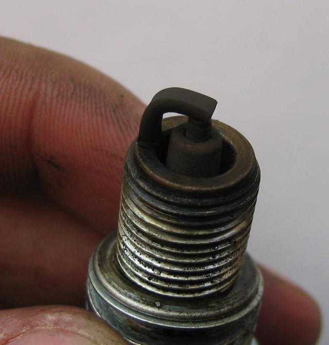

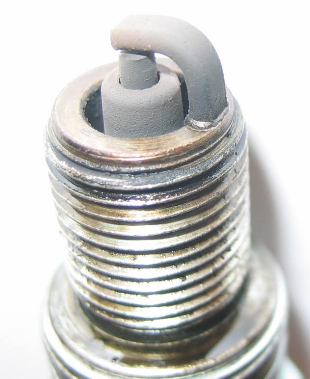

čo poviete na sviečku ? .. chudobné ?! :/

Re: Yamaha Aerox R - modreOKO
Máš to strašne zle odfotené.... z toho sa skoro nedá určiť farba. Naj keď to odfotíš pri dennom svetle ale zamračenom či pod mrakom počasí potom nebudeš mať problém s prepálením záberu.
mno, chcel som to kvalitne odfotit tak som si zobral normalny fotacik digi ale mas pravdu riadne to klame prva a posledna foto mega chudobne (odfotene s bleskom) ostatok taky pofider ,, kazdopadne zväčšujem trysku o 4 cisla, nic tym nepokazim uvidime co to da
dobre to je. ale v lete to moze byt cele inak. teraz mas vsade studeny a vlhky vzduch
ano to je pravda, .. no uz sa tehlujeme kusok

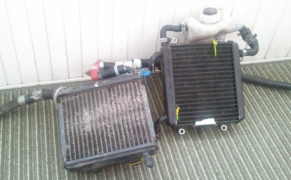

a tak sa hrám s chladiacim systemom kúsok ..
Ked sa na to tak kukam, vies co? , prerob to na vzduchac
Očko to tam čo vyvíjaš...
Nebudz mäkýš a daj to na vzducháč a miesto vrtule to chlaď vírovou trubicov (angl vortex tube) vymysleli to páni Ranque-Hilsch, ak to dobre navrhneš, tak pri vstupnej teplote vzduchu 21 stupňov vyrobíš dva prúdy vzduchu jeden bude mať teplotu 76 stupňov ten použi na ohrev vody pre zalievanie Nesca kávy a druhý bude dosahovať -34 stupňov a tým opatrne ofukuj AC hlavu motora a máš vystaráno, len si musíš ešte zo sebou voziť kompresor na výrobu stlačeného vzduchu
