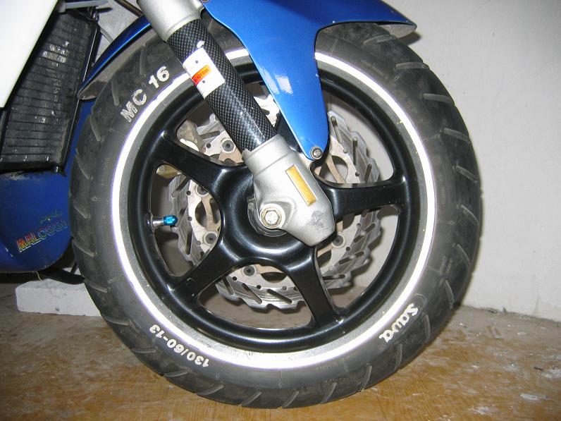

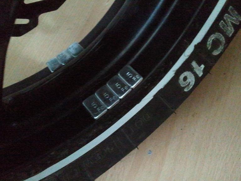

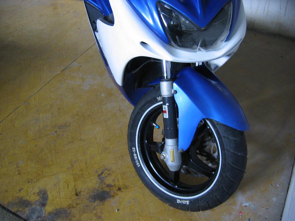

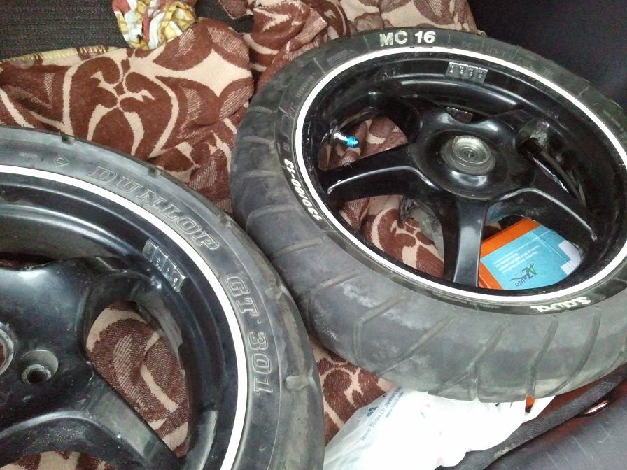

super, som rád, ste ma v tom este viac utvrdili, kolesá som hneď zložil, našiel som servis kde to robia (je stym celkom problém) a dal kolesá vyvážiť..
..už sú nahodené na scootri, všetko poriadne pozaťahované, testovačka v nedohľadne because of this fckg winter

Toľko tých závaží nemám ani na aute
Hadam to vyrieši tvoj problém. Ak by si mal krivý disk ja som ho dával vyrovnávat v nitre s týmito malímy kolesami je dosť prbolém ...
- mucow
- motorkár
- Príspevky: 1711
- Dátum registrácie: Št Aug 19, 2010 9:13 am
- Skúter: Aprilia Leonardo 150; Suzuki DR 600 S
- Bydlisko: Jaklovce okr.Gelnica
- Kontaktovať užívateľa:
Re: Yamaha Aerox R - modreOKO
Mne vyváženie predného kolesa pomohlo .
Striekni tie závažia čiernou farbou
