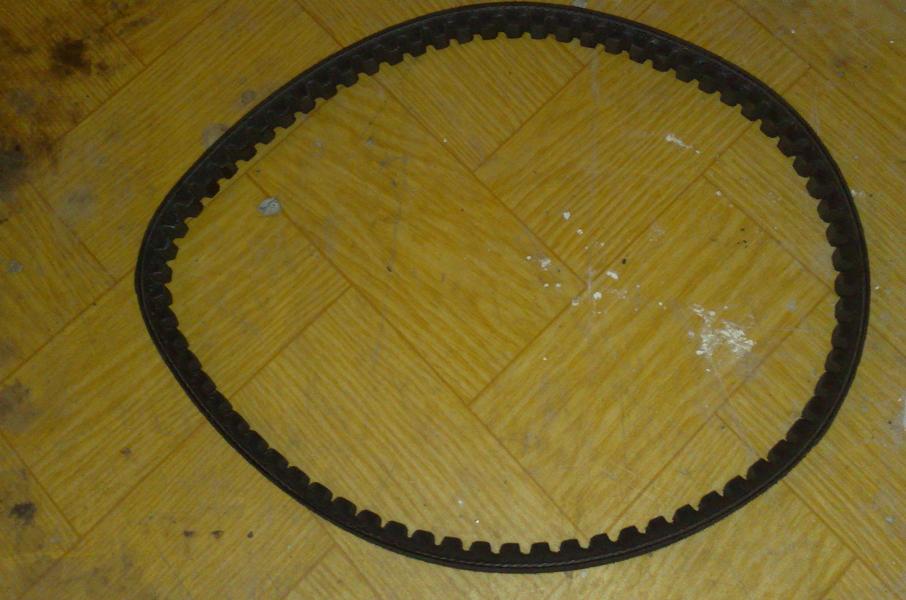

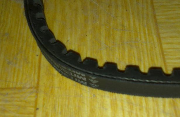

Re: Yamaha Aerox R - modreOKO
Nieje to od remeňa??? ten to zvykne tak robiť v takých intervaloch...aspoň ja mám takú skúsenosť s GD keď som mal.

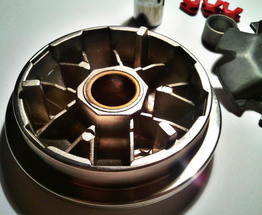

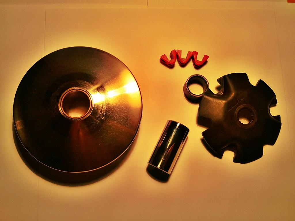

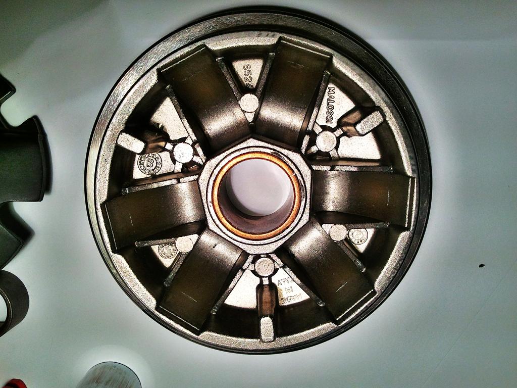

remeň skúsim druhý,
.. konkretne overrange, pretoze sa mi dostal pod ruku Malossi variator, overrange trosku inak ako ho pozname , mam taky pocit ze to nie je to novsie MHRko, ale to starsie (8524) a teda vyrabane pred rokom 2005, kde sa pouzivaju este valceky o rozmeroch klasika 16x13..... a teda nie 19x15,5 ako do noveho mhrka
ak sa mylim, opravte ma
, inak vario okrem toho ze ma kusok odlupnutej farby z tanierika je ako nove, este vidno drazky na samotnom variu od vyroby..

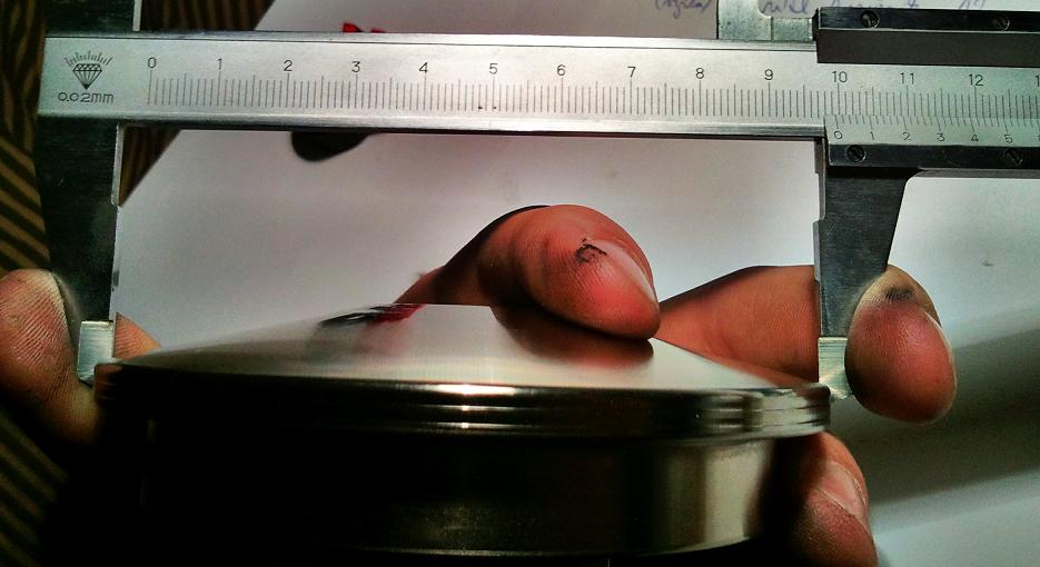

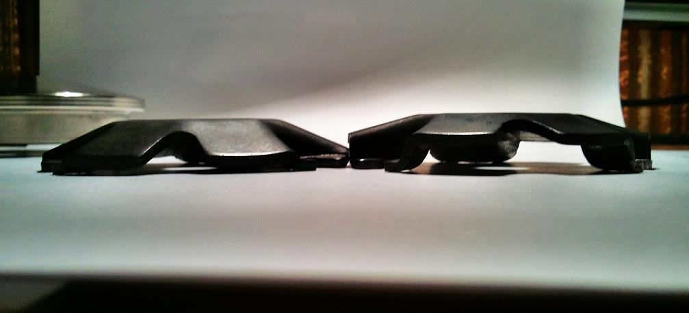

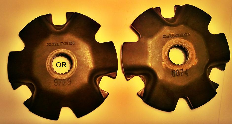

trochu čísel,
___________
stredový valček
OR-39mm (cca)
multivar 37mm (cca)
___________
priemer varia
OR-99,5mm (cca)
multivar 96,9mm (cca)
___________
prítlačný tanierik (výška)
OR-12mm (cca)
multivar 13mm (cca)
___________
valčeky jednoznačne 16x13mm
___________
stredový valček
OR-39mm (cca)
multivar 37mm (cca)
___________
priemer varia
OR-99,5mm (cca)
___________
OR-12mm (cca)
multivar 13mm (cca)
___________
- Prílohy
- (56.03 KiB) 280 stiahnutí
- (38.98 KiB) 280 stiahnutí
- (54.56 KiB) 280 stiahnutí
- (53.4 KiB) 280 stiahnutí
- (63.35 KiB) 280 stiahnutí
len poupravim...neporovnavas overrange vario ale MHR vario s multivarom...overrange je 19x15.5 (prave koli tomu je overrange)
- modreOKO
- motorkár
- Príspevky: 2472
- Bydlisko: Banská Bystrica
..a MHR vario ma rozmery overrange varia, len tam sedia mensie valceky ,,? ci rozdiel medzi MHR variom ktory mam ja a overrange je v tom, ze tam idu valceky 19x15,5 a nie 16x13 ?! valcek je tiez o nieco väcsi ako original z multivaru, aj ten pritlacny tanierik s mi zda iny, .. lebo ako priznam sa som z toho debil, ..môzem na toto vario pouzit overrange remen ? ci mu to bude nejako vadit ? vresp. sprava sa tento MHR v niecom inak ako overrange ?
- alcatelko
- moderátor
- Príspevky: 7443
- Skúter: piaggio zip lc
- Bydlisko: malinovo
- Kontaktovať užívateľa:
tak overrange hlavne pracuje s velkou zadnou remenicou (ma rozmery piaggio remenice po roku 98)...cize ak mas zadnu remenicu z OR kitu mozs dat OR remen...
- modreOKO
- motorkár
- Príspevky: 2472
super, toto som potreboval pocut, dakujem

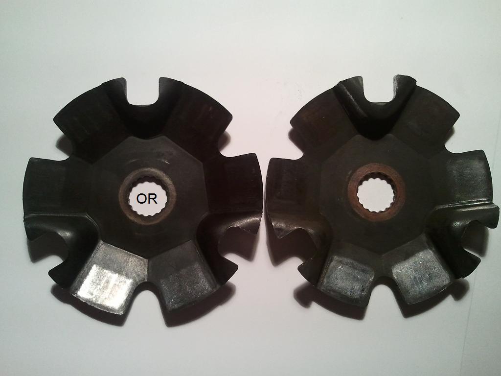

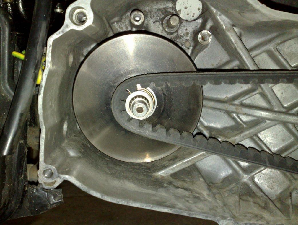

S radosťou Vám oznamujem, že môj problém ktory sa prejavoval nad určitú rýchlosť <65km/h bol spôsobený VADNÝM REMEŇOM, pri výmene varia som ho zhodil dole , voľne položil na zem a nemal tvar kruhu, ani elipsy, ale tvar KVAPKY. V mieste kde sa remeň ´spája´ sa začali prejavovať určité nedokonalosti, trhliny, porušenia. Remeň som vymenil, nahodil som nové vario a Aerox ide jak oči
.. musím len kúsok pridať na gramáži valčekov, lebo už je to trochu moc ako to teraz chodí, vresp. točí
takže SPOKOJNOSŤ
