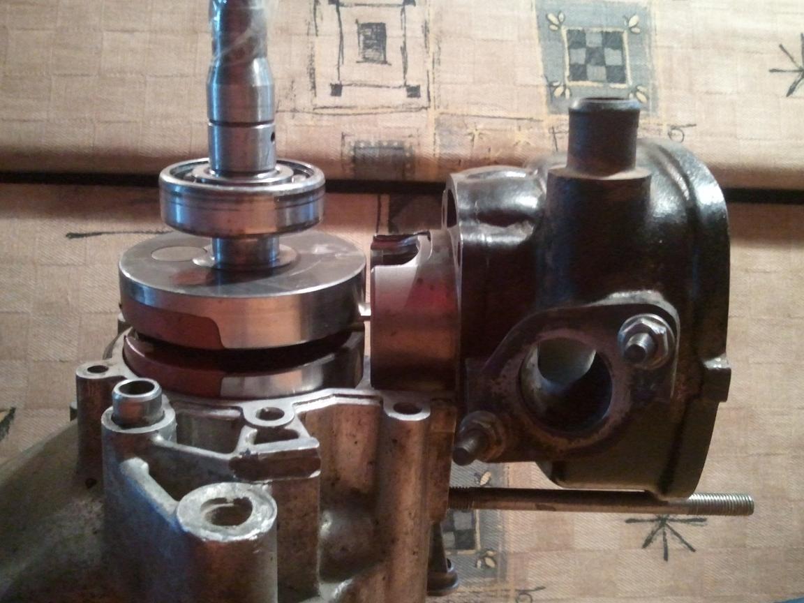

Stanleey nevidim tvoj obrazok, skus poslat cez spravu.. dakujem,

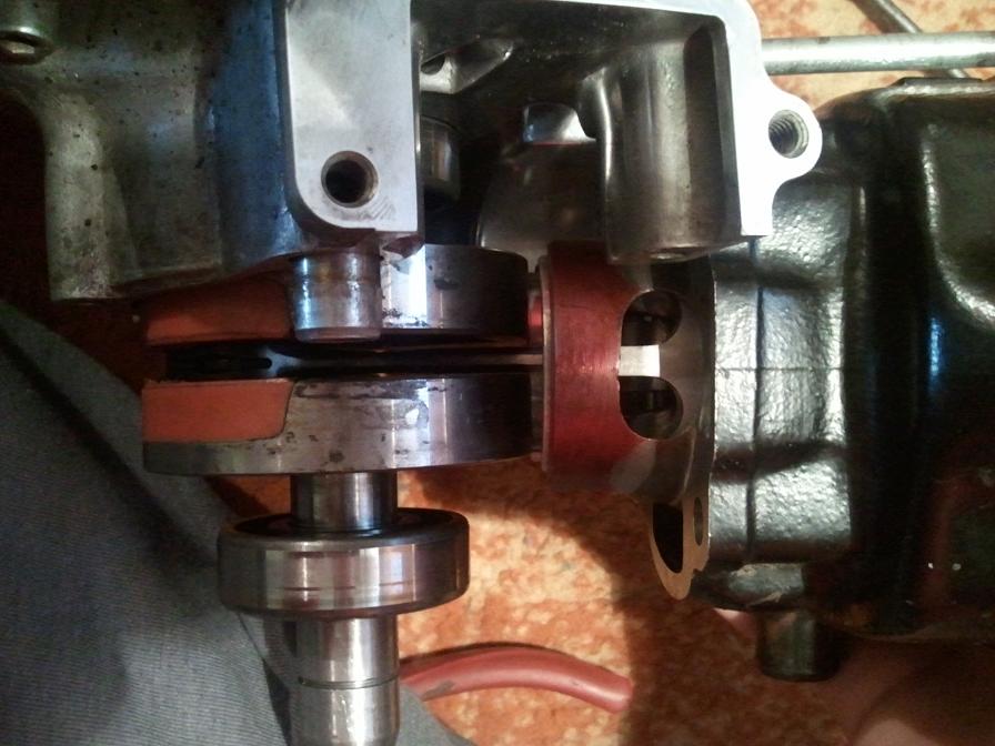

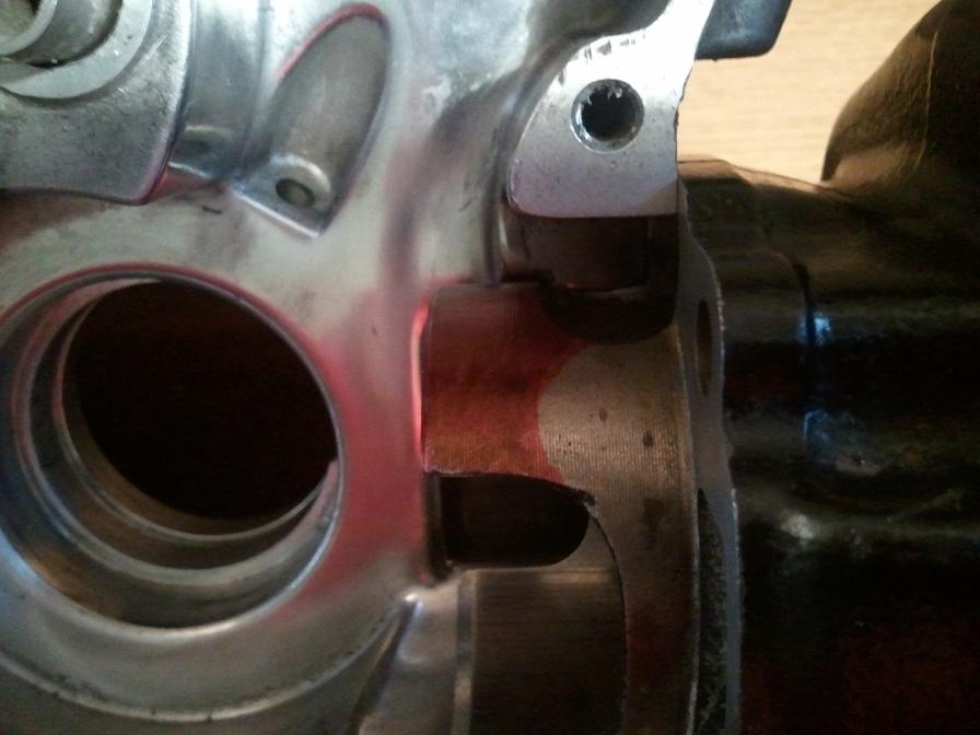

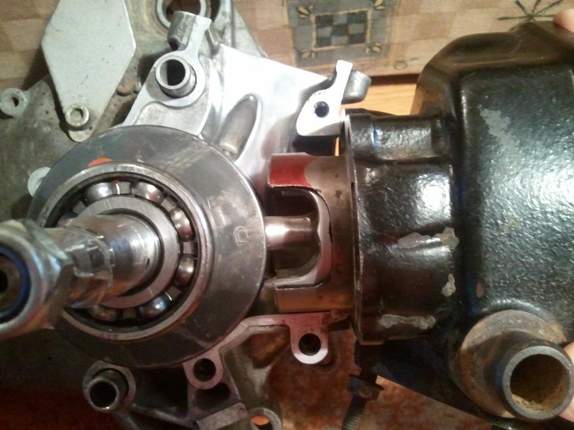

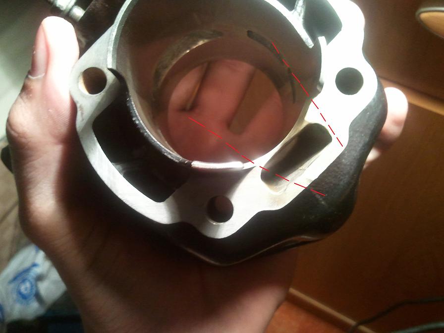

...dalsia vec ktora ma trochu zaraza je Jeho valec a môj a teda priestor znazorneny na foto, on tam ma priestor, zatial co ja uz vôbec , je tam priamo "diera" .. je to problem ?
je to este lepsie, pôjde to napriamo ?

Re: Yamaha Aerox R - modreOKO
laickym pohladom..: no problem by mohla byt poloha piestu na dolnej uvrati, alebo teda, skus dat piest do tej polohy ked je najnizssie pozri sa na to a spytaj sa tu otazku este raz.. inac to je potom aj o tom, ako pevne sedi valec v bloku motora.. alebo sa mylim?
ale pride mi to ako riskantny "porting"..

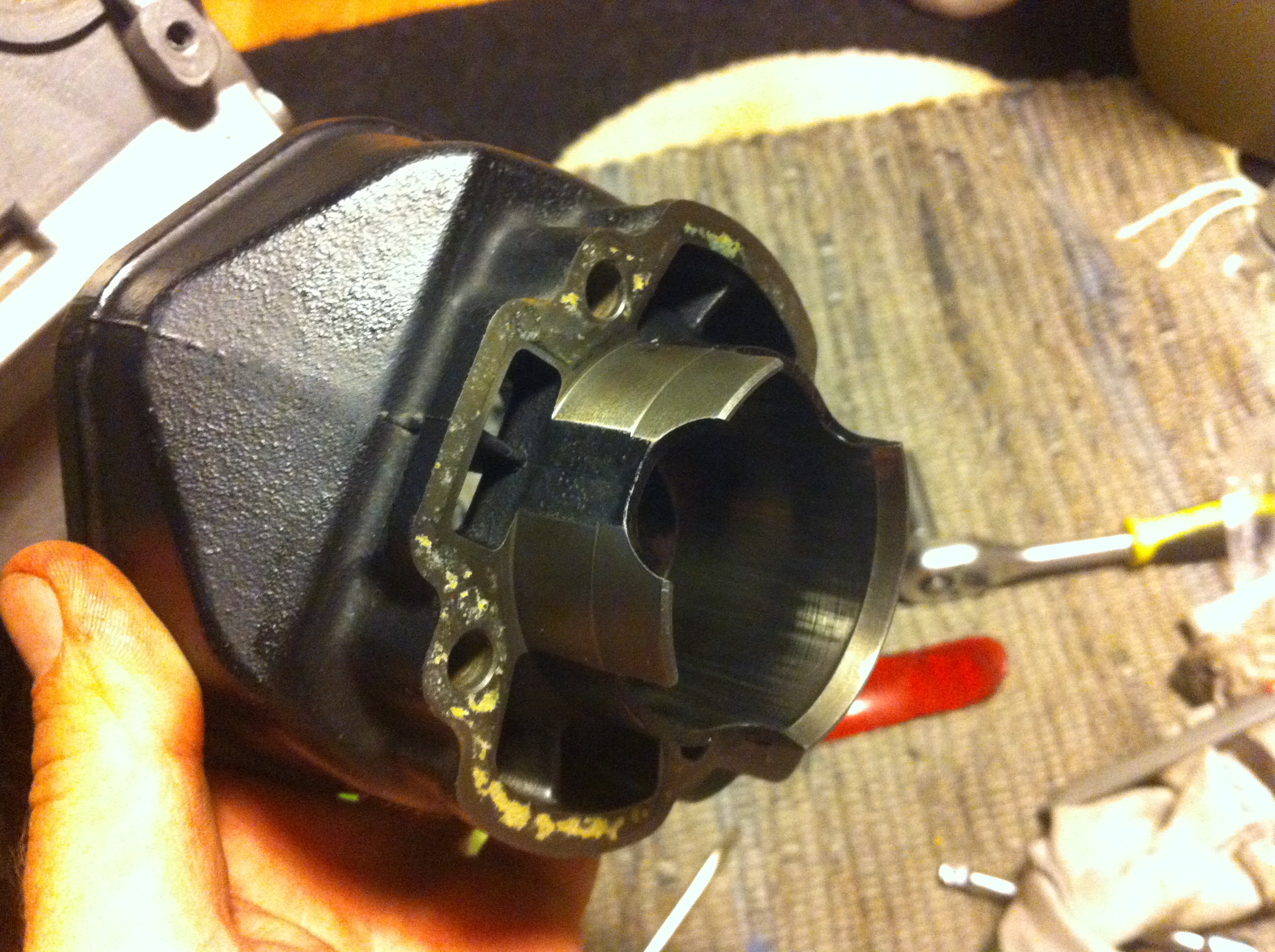

Vyrezávať ten prostriedok jak si naznačil a nechať tam len také úzke uši je podľa mňa dosť riskantné...čo ak sa to časom ulomí....Hlavne ak už teraz je to prasknuté na jednej strane ? A celkovo myslím že ak to tam nebude vôbec, že to urežeš celé dole, tak piest bude viac namáhaný na klopný moment a isto sa bude viac opotrebovávať . časom to tam bude viac a viac lietať a to nebude dobre robiť ani krúžkom ani valcu ani piestu. ale môžem sa mýliť, len myslím že pre nič to tam nieje.
Kasli nato, na druhej strane ti to drzi normalne. Poskladaj to a jazdi dalej. Podlamna to nema dovod odlomit sa
ale prasklina bude pracovat, vid moj karter..
Ked uz pokus, tak potom ako nakreslil Stanley. Moj nazor
Karter a hento je dost rozdiel v namahe

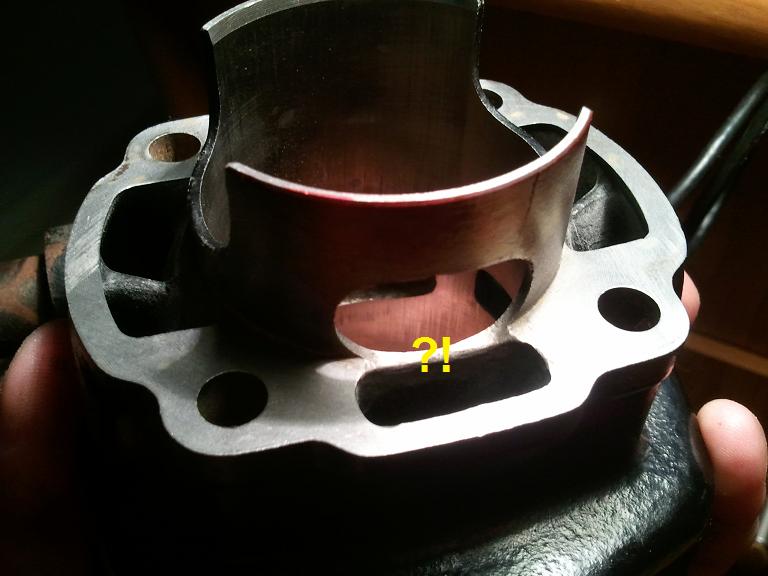

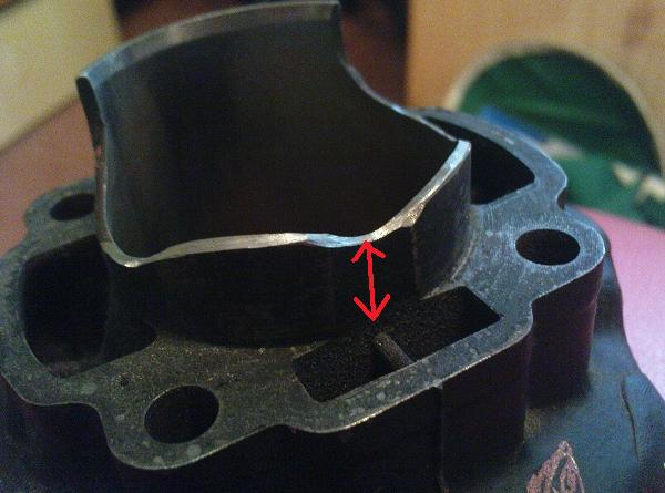

(1)berme do uvahy ze by som si to nevsimol , nasadil valec na miesto a jazdil,,, ved ono vpodstate doteraz som tiez o tom nevedel, aj toto ma napadlo, len potom som si povedal ked sa to ulomilo tu tak sa to môze aj na druhej strane a taky kusocek zeliezka vie spravit neskutocnu paseku v kartri , kde by sla dole uz aj kluka , mozno karter, valec urcite atd ..
(2).. odrezat a nechat tam "usi " ako stanleey radí, je prinajmensom rovnako riskantne ako nic stym nerobit, takisto hrozi ulomenie , no aspon by ma hrial pocit ze mi piest nikde neubehne pocas nejakej maximalky , a bol by "obpásaný" kvazi zo vsetkych stran, drzal by si kanal svoj, , , len dokedy , ked ta námaha tam je velmi citit a ten valec nie je nový..
(3) tretia alternativa je zrezat to podla môjho obkresleneho cerveneho nakresu, kde opät sme zastali na bode ze nevieme ci zachovame piestu svoj "kanál" a ci sa piestik nespusta este nizsie ,, do miest, kde my úplne odoberieme material, ,, a jedneho pekneho dna sa piest rozhodol odcestovat o milimeter vyssie a "vzpriecil" sa tam,.. by siel komplet cely scoot do neba to si nechcem ani predstavit, , ,
(4)tak ako vravi davidian ,,áno,, bolo by to tak najlepsie spravit, zistit polohy piesta a povedať, .. . ..kebyze nemam kluku uz v mraznicke a karter po celej izbe , , volal som alcimu len dnes neviem ani ja kde mi hlava stoji , tak si pockam pravdepodobne na jeho vyjadrenie , vsetci mate u mna pravdu to ma metie asi najviac , no metodu ktora sa tu rozoberala asi najmenej by som nerad podstupil a to zavarenie!" , so still waitin´ , dakujem vsetkym

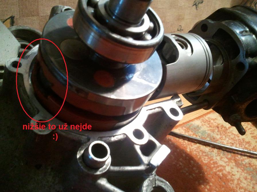

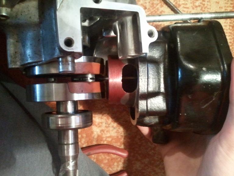

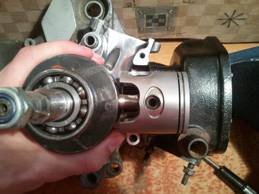

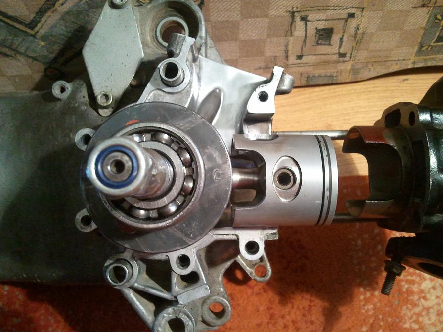

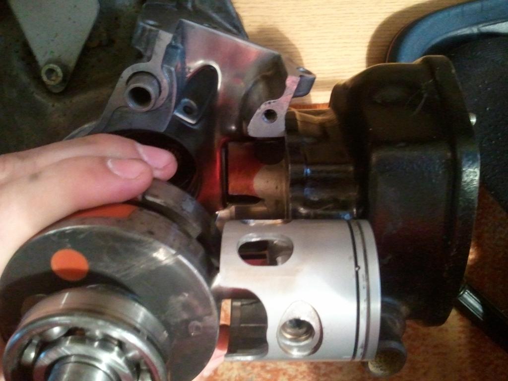

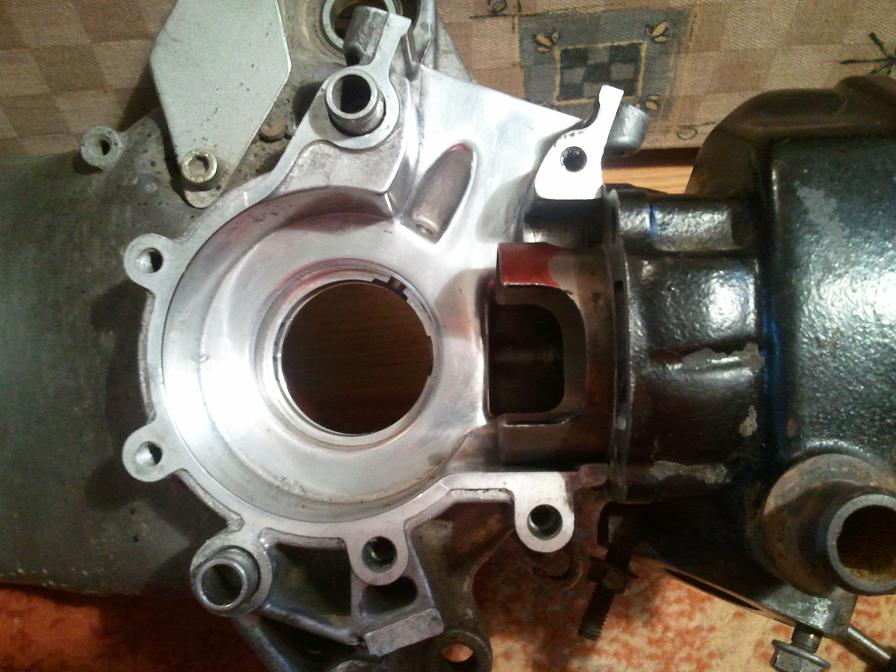

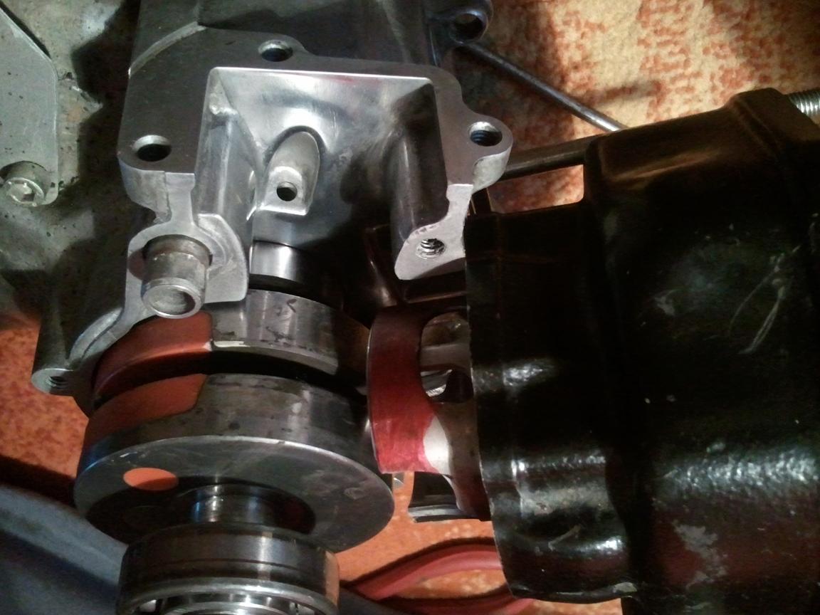

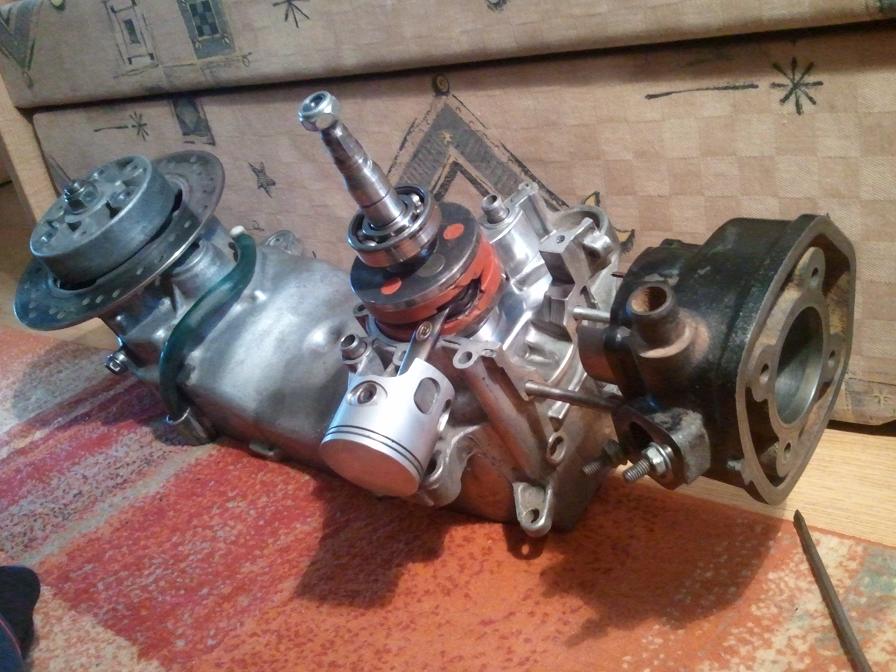

tak som chytil staru kluku , nasunul jemne stare loziska , nahodil piest z corsy,
.. zobral karter, valec a skusil to prirovnat,
Davidian odpoved najdes v obrazkoch,
tak a teraz sa skúste vyjadriť, či by to mohlo ísť dole ?!
tak si aspon popisem sam so sebou, ;-D .. len na skusku som daval loziska do kartra ..
klasika nahriať karter, zachladiť ložiska , .. aj ukazka ako to NErobit
tak pre ilustraciu,..
..no co páni , co stym valcom, pozerali ste fotky ?
ja bych to odtial nerezal prec, lebo tym ocividne zmenis casovanie otvorenia a zatvorenia a mozno aj tlak kedze zmenis dlzku tej diery v smer jazdy piestu. mozno to je dobre tak ale ak nie su ine veci na tom valci tomu prisposobene tak mozes sa dostat do nepredvidanych situacii.
to modre budes mat zrazu otvorene ale to ti je asi jasne.
ale sak pozri u looka nejaky racing valec a porovnaj rozdiely ale zas ak tym aj zvacsis otacky tak aby si tie 2 kruzky tam neuvaril...
Lenže Modreoko nerieši zlepšenie preplachovanie, ale odstránenie praskliny na hrdle valca...
tak.. su 4 moznosti:
urezat to cele
nechat tam len tie "uši"
vymenit valec
zavarit to
ked to urezes cele, tak si nechcem predstavit ako si povedal ze keby sa to pri maximalke vzprieci co by sa s tym motorom stalo..
ked tam nechas usi, je mozne ze to vydrzi ale aj nie.. ked sa to odlomi tak to narobi paseku, ale stale by sa to dalo opravit.
ked vymenis valec mas vystarane, len to bude zase dost mastne, a Corsy by bola skoda..
zavarenim nic extra nepokazis, pokial to bude zvnutra hladke, prinajhorsom to praskne znovu, no musel by si to casto kontrolovat v akom stave to je.
urezat to cele
vymenit valec
zavarit to
Ako som uz pisal, najlepsim riesenim je to nechat tak, poskladat to a jazdit

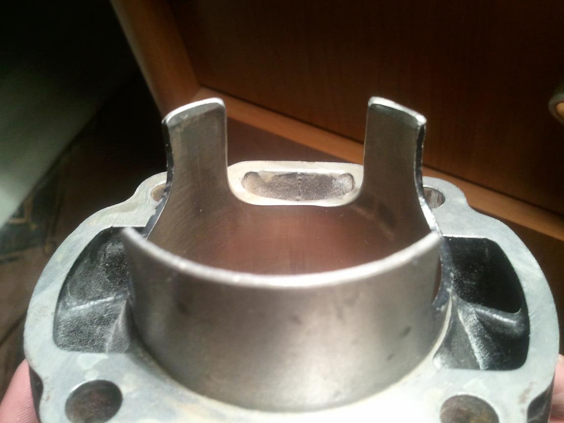

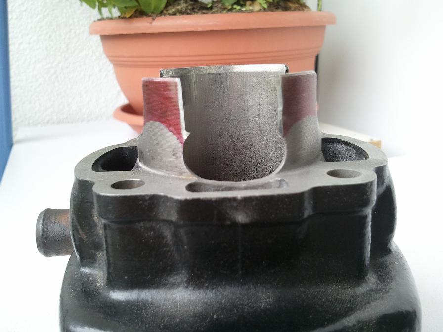

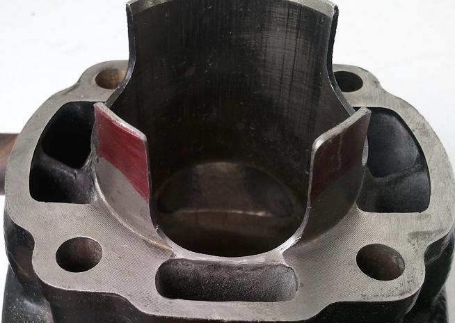

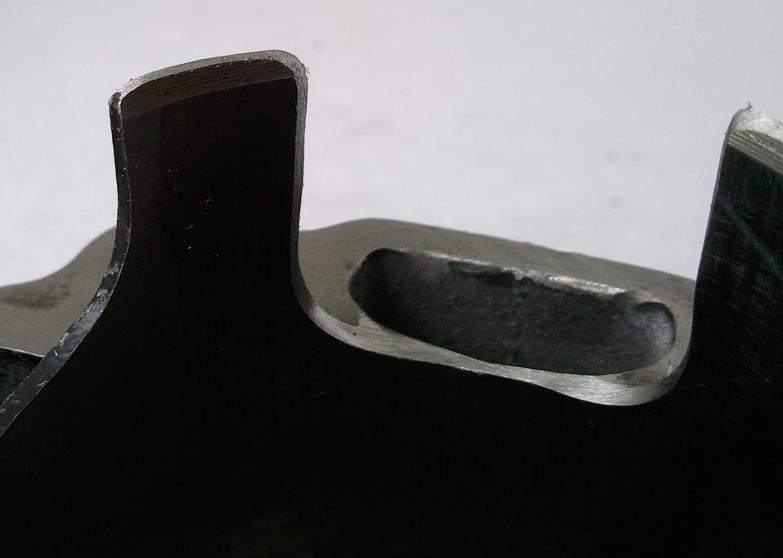

takze padlo zasadne rozhodnutie po konzultácii s Alkatelkom , za čo mu velmi ďakujem .. výsledok vyzera nejak takto
na foto naznacene zbrusovanie hran, teda zahladzovanie smerom ako je naznacene ..

- Luthar
- motorkár
- Príspevky: 1992
- Skúter: Derbi GP1i 250
- Bydlisko: Bratislava
Lol si znicil
mal si to nechat tak neexiztuje ze by sa to odlomilo, to uz sa toto skor odlomi.
Ale uz je to teraz jedno, kazdopadne drzim palce nech sa to nerozsype!!!
Sent from my iPhone 5 using Tapatalk
