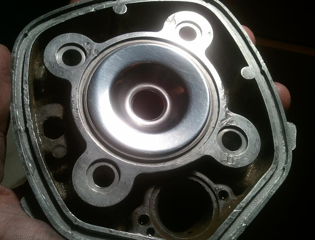

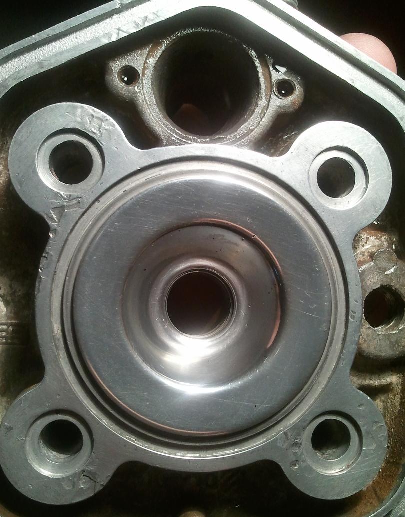

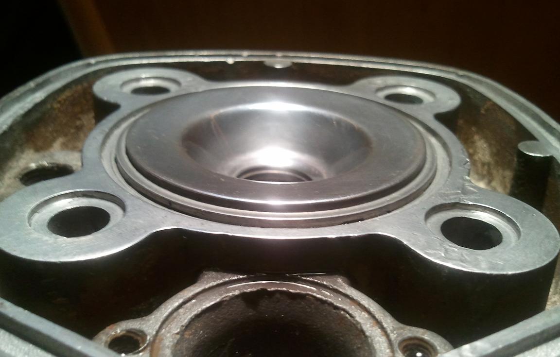

tak som sa trochu pohral aj s hlavou, .. myslíte že môžem takto vyleštiť aj piest ? .. ymslím hlavičku piestu , .. nebude mu to nejak extra vadiť ? jedna sa mi o ten karbon aby sa neusadzal , :)

No prosím. Ruku do ohňa by som za to nedal , ale osobne si myslím, že by to malo niečo vydržať.

nooo vidis. . takyto pristup sa mi páči :D

ako tak kukám na tie dosadacie plochy tak najbližší problém bude voda vo valci :)
ale hádam ti to vydrží čo najviac :wink:

nic nelesti. to je dobry karbon

nigdais02 napísal:ako tak kukám na tie dosadacie plochy tak najbližší problém bude voda vo valci :)
to uvidime, a zistime si myslim velmi rychlo, ale tak tesnenia mam dobré a stiahenem to poriadne , dosadacie plochy boli uz take ked som to kupil a doteraz vsetko drzalo :) dakujem za postreh ..

Čím to rozoberal krompáčom :shock: ?
Do tých dier by som pod tesnenie dal aj silikón, len tak aby ich vyplnilo...

Skorej mám pocit, jak keby bola upnutá vo zveráku.....že by ju dakto dakedy rovnal??? alebo???

no to vam neviem povedat hosi, priznam sa ze ja som nikdy nemal v ruke novy valec, ako myslim svoj vlastny ,.. vzdy len taketo "vraky" takze mne to uz ako nieco extra nepriprada, silikon som na valec nikdy nepouzil, vzdy stacili tesnenia ktore sa raidne stlacili, a vsetky tesnenia sú kvalitné a čo sa stou hlavou robilo , ako sa rozoberala alebo to niekto rovnal uz sa asi nedozvieme :)

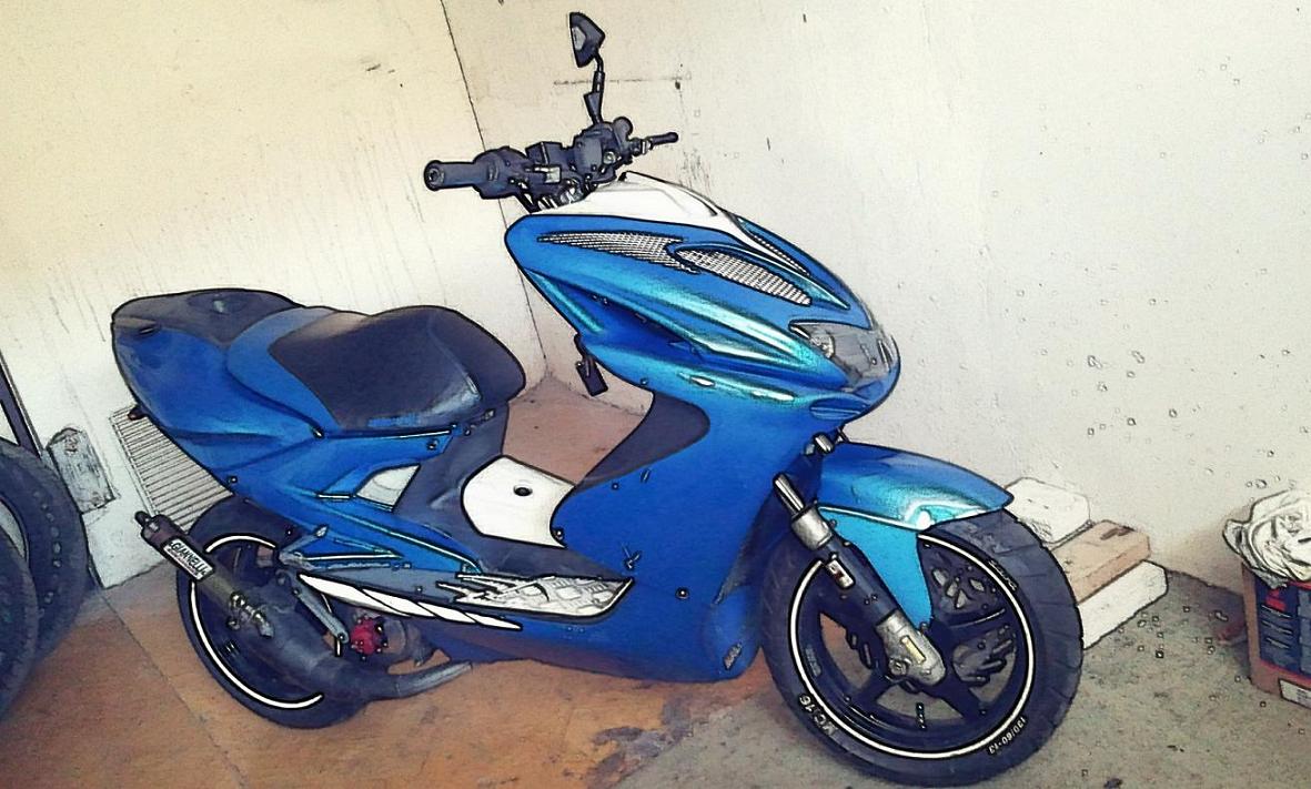

#2940 Príspevok od užívateľa modreOKO » So Jún 08, 2013 4:58 pm

juj ta prva taha oci :D modre :D

nejake samolepky biele by to chcelo na tie bocne plasty
smulo ma doma nejake s mojim menom urcite co mu zostali od bobka :)
