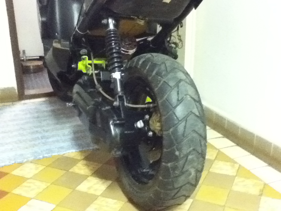

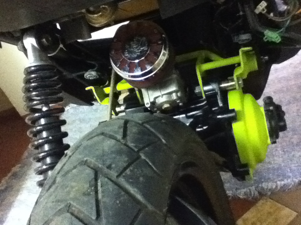

No ale dnes som precistol klukovy priestor ci ako sa to vola.Preplachol benzinom a tocil som klukou aby sa to pekne vyplachlo.Nakoniec som tam dal trocha oleja ktori pouzivam do skutra aby sa to nezadrhlo.Ale vsimol som si ze ked som zatocil klukou tak mi blikalo zadne svetlo a to som nemal ani kluc v zapalovani.Neviem cim to moze byt
Nahodil som sanie,prirubu,karb a open.Dal som dole sklicko z predneho svetla a precistil.Blatnik na karter bude z aprilie rally ale upaveny
Momentalne musim kupit zivicu a tvrdidlo aby som mohol pokracovat.
A ospravedlnujem sa za dlhodobu otrasnu kvalitu fotiek ale pokazila sa nam zrkadlovka takze fotim ipodom co je nanic

Re: Moj maly Aerox project
ešte že mam jelku na skok zo Senca a tento krasny skutrik dufam že cez leto uvidim. Mark fakt klobuk dolu vyzera to fakt solidne
vsetko krasne ...len zadna guma mi tam nesedi
- Aerox1999
- st. skútrista
- Príspevky: 738
- Dátum registrácie: St Aug 18, 2010 10:01 pm
- Skúter: Yamaha Aerox :)
- Bydlisko: Jelka Okres Galanta :)
Ta tam uz bola
ale sedí uplne super.Klopit sa snou da az na hranu a flekovat taktiez tazko lebo ma prehodi

No tak maly up
Mhr-ko je uz na mieste,vyfuk by mal zajtra az pozajtra dojst.Velmi sa tesim
Olejove cerpadlo pojde do teplych krajin.Este musim dobrusit karter,zohnat prevody ,olej do prevodou a matku na zvon minarelli.A potom sa pustim do plastou.
