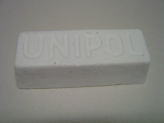

... ten stojan nieje dolesteny,su na nom skrabance ... kamos vyraba ramy na auta,ploty a zabradlia z nerezu,na dolestenie pouziva pastu unipol a filc,toto spravil s 20 rocnou sekerou ...

no neviem či rspeed myslel tuto pastu na českej stránke stal cca134 Kč to nieje až také hrozne ja mam zelenú univerzálnu :D
