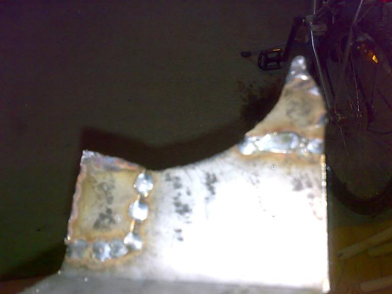

ja som lestil vyfuk tak ze do pneu brusky som dal smirgel 1200ku na folii a 18tis rpm...skoro na zrkadlo to slo...keby som mal 2500 tak je to uplne dokonale...
stopy po zvaroch sa pekne stratili

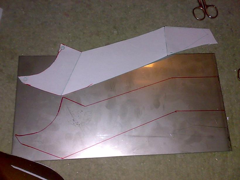

#405 Príspevok od užívateľa modreOKO » Ut Jan 19, 2010 6:03 pm

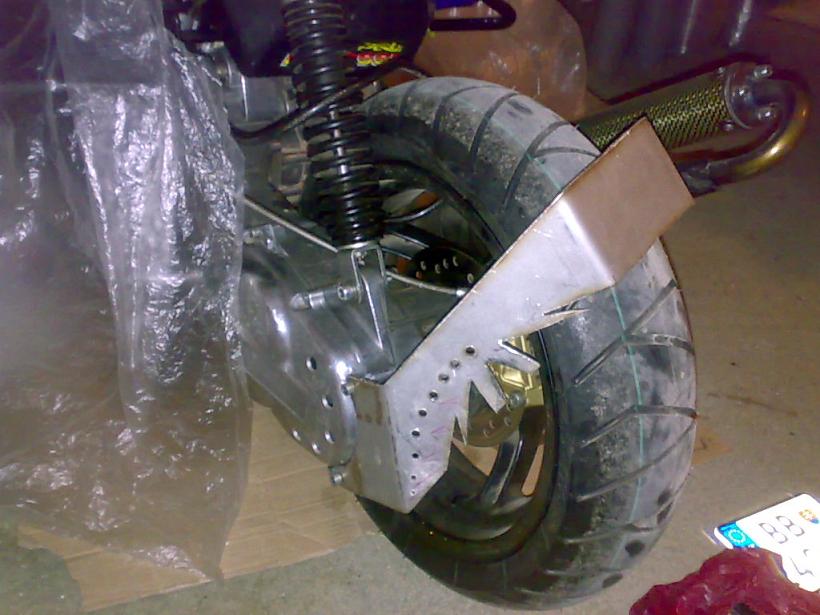

no páni .. konecne mi prisiel PC zo servisu a nahadzujem nejake fotky toho mojho výtvoru :D :crazy:
pripominam ze to este nie je dokoncene , ked pridu veci na leštenie, to este musim raz prebehnut karboškou, a poupravovat aby to
bolo kusok symetricke .. potom este s pilnikom nejako hrany zaoblit atd.. a vylestit :)
..tak zacalo to kupenim 2mm hrubeho nerezu

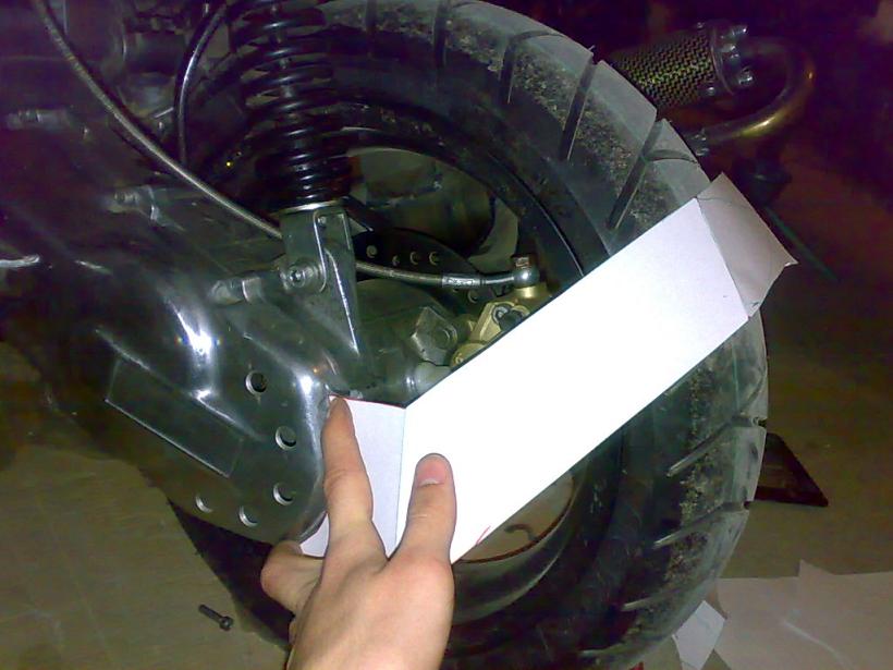

#406 Príspevok od užívateľa modreOKO » Ut Jan 19, 2010 6:04 pm

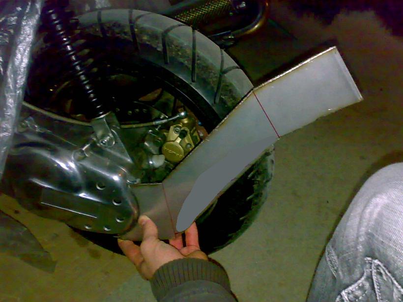

..dalej som si spravil šablonku z papiera :)

..a zacal som rezat, poviem vam nebola to ziadna haluz :%)

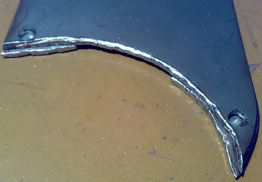

#408 Príspevok od užívateľa modreOKO » Ut Jan 19, 2010 6:09 pm

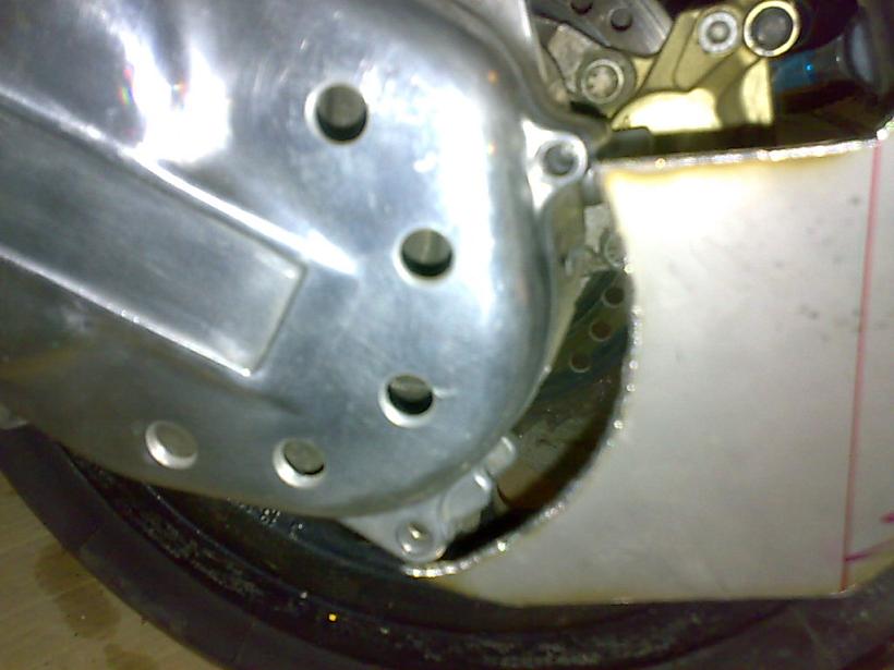

,,a najlepsie bolo obrezat zakryvenu cast pri variu... fuuu

prislo na radu ohnutie .. od varia smerom ku kolesu 30° .. od ohnuteho smerom "kolmo" nad koleso 90+30= 120° tupy uhol

#410 Príspevok od užívateľa modreOKO » Ut Jan 19, 2010 6:15 pm
este som zabudol dodat, ako som konzultoval s celnom nasim PeterZ co ma origo spraveny tento drziak ze pocase sa mu urvali drziaky ako to drzalo pri variu ,, tak som este odkusol karboskou take "male" kusky a dal to privarit ktomu odspodu...
sorry za poslednu foto .. zle podmienky

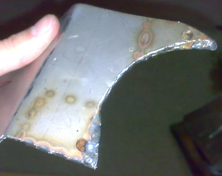

#411 Príspevok od užívateľa modreOKO » Ut Jan 19, 2010 6:17 pm
..no a po prizvarani mi spravili na druhej strane stopy po zvaroch ,, alci pisal ze sa to da vylestit tak pevne verim a dufam ze sa oho zbavim
btw: je to odfotene tesne po zvareni takze este neopracovane ..

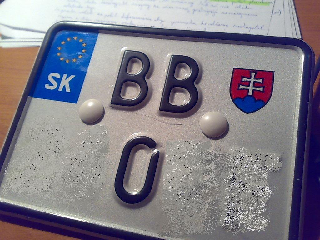

..dalej som kupil polgulove srouby ktore som strekol zvrchu nabielo nech velmi nekricia ked budu na znacke ..
do znacky som spravil 2 dierky a snazil sa ju umiestnic rovno dostredu scootu-...

..zatial takto .. :pardon:

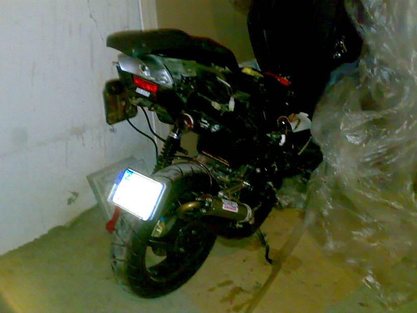

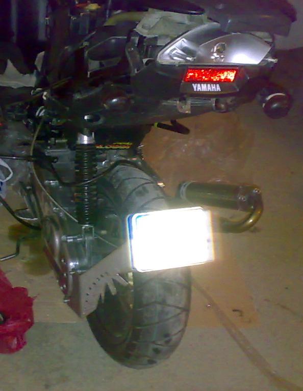

#415 Príspevok od užívateľa modreOKO » Ut Jan 19, 2010 6:36 pm

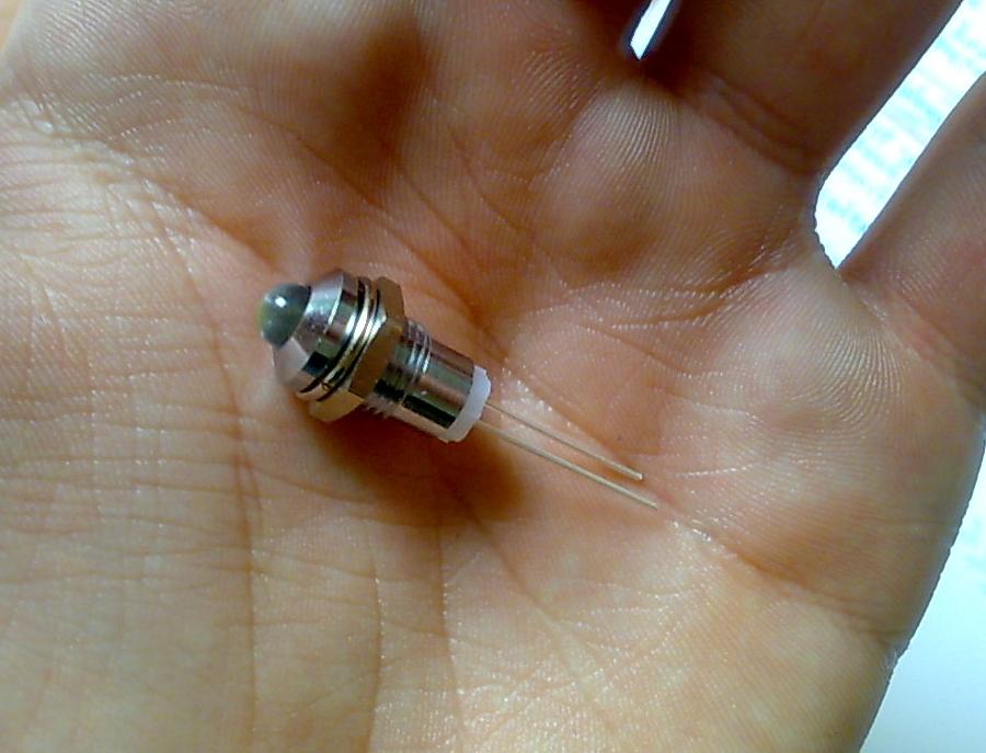

..dalej som rozmyslal nad osvetlenim spz,
vyhútal som jednu diodu na 12 V a nejaky ten kovovy drziacik, spravim dierku do origo krytu osvetlenia tam dam diodu a pripojim na svetlo..
hm? ...ako mi porkyyy poradil ktomu este jeden Kohm odpor .. na dlhsiu (anódu) a dat na baterku,, teda svetlo ;)

#416 Príspevok od užívateľa fifais » Ut Jan 19, 2010 6:57 pm
vymyslene celkom dobre :) ...ale z tich ornamentov tam ja nemozem :lol: ...key zalezi na mne tak to dam nizsie..myslim to umiestnenie znacky... :good:

podla mna je to takto v pohode

#418 Príspevok od užívateľa modreOKO » Ut Jan 19, 2010 7:42 pm
diki chaloši , dakujeem :D .. a výška je akurat nieco okolo 33cm takze ... :)
a je to tak super spravene ze ta dioda bude presne svietit na spz..hh

#419 Príspevok od užívateľa m4rk0 » Ut Jan 19, 2010 8:13 pm
Som zvedavi na fotky tej diody jak to osvetluje dufam ze buduuu

#420 Príspevok od užívateľa modreOKO » Ut Jan 19, 2010 8:26 pm

#425 Príspevok od užívateľa Damo555 » St Jan 20, 2010 5:29 pm
Ešte ti poradim jednu vec ta led dioda ked ju nasmerujes na ŠPZ tak tam bude svietit taky kruh ale ked vezmes brusny papier a zbrusis trocha tej diody (pozor nie vela) alebo stiekačkami odštieknes ten koniec aby nebol okruhly ale zarovno tak ta dioda to svetlo z nej sa ti pekne rozplynie. Existuju aj take diody. Ked budem mal cas tak nafotim ten rozdiel a hodim foto :beer:
