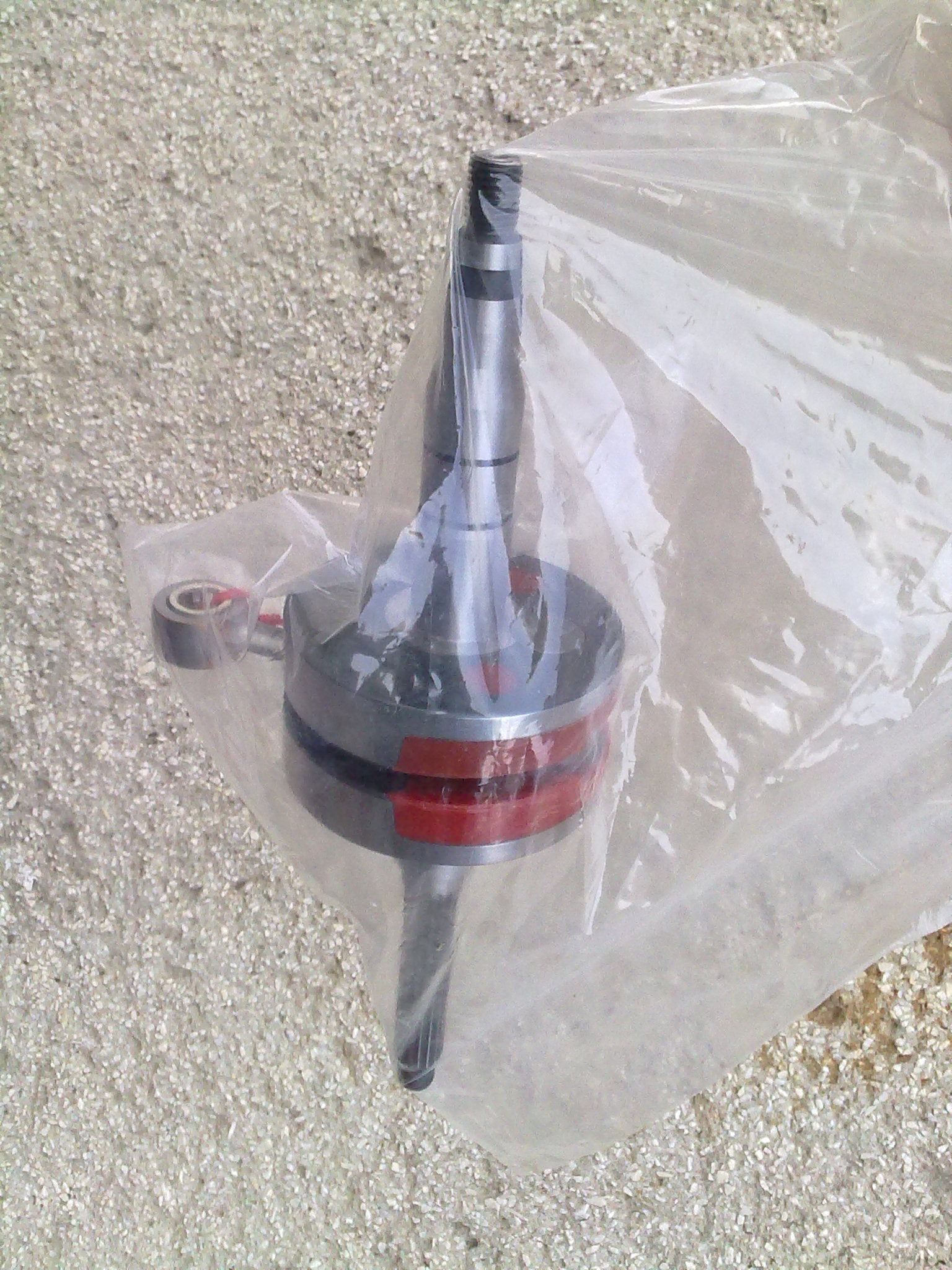

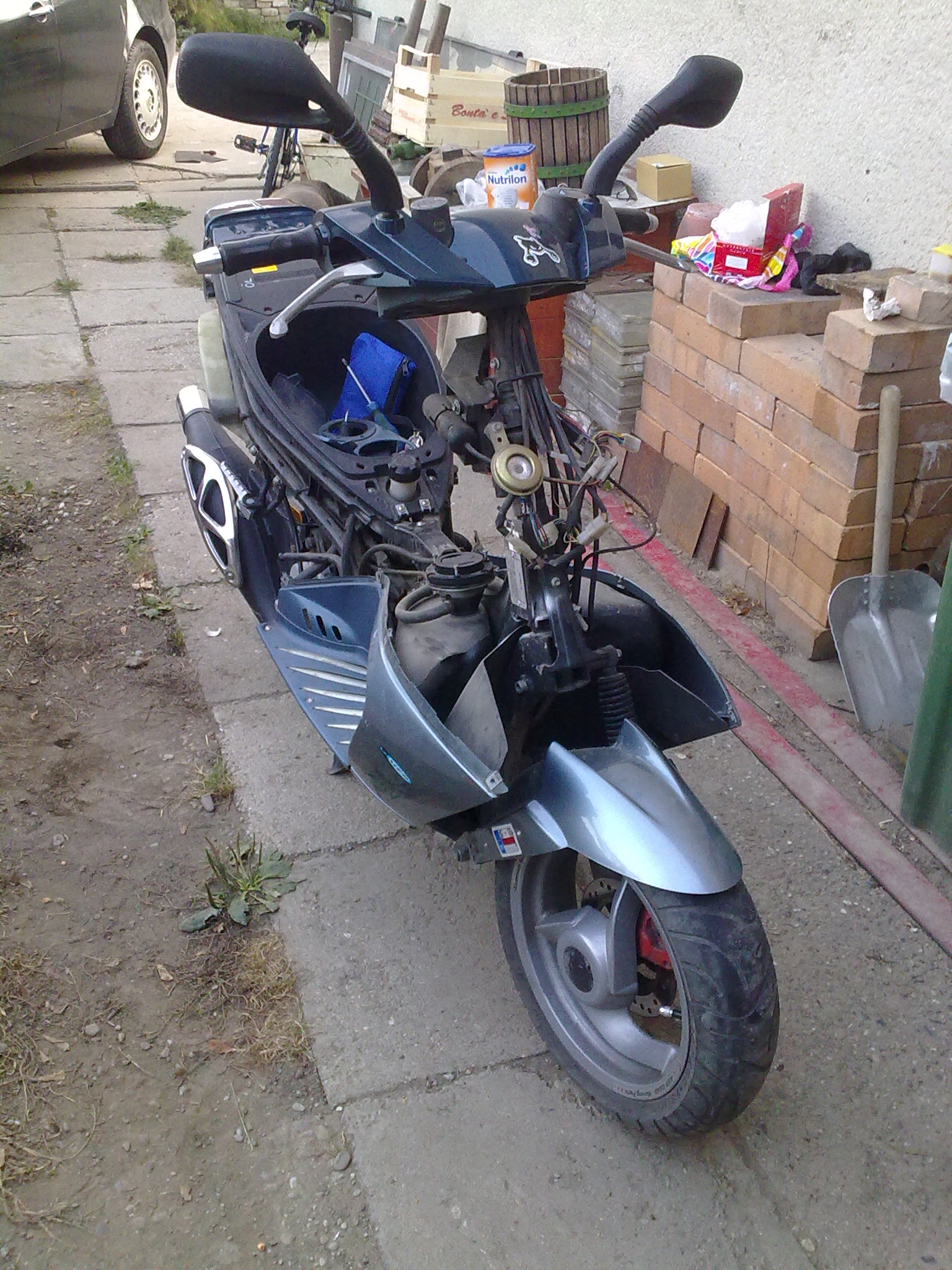

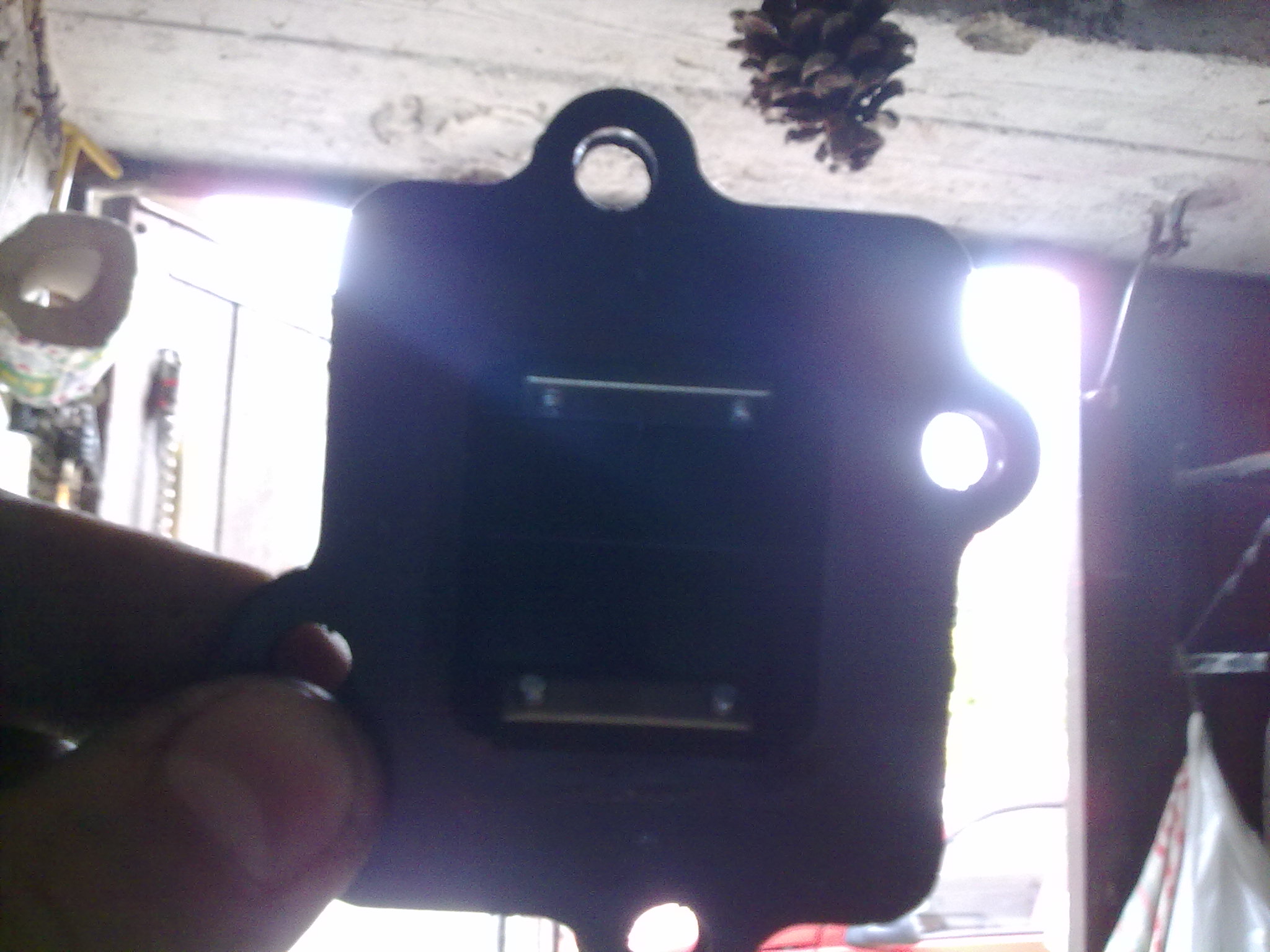

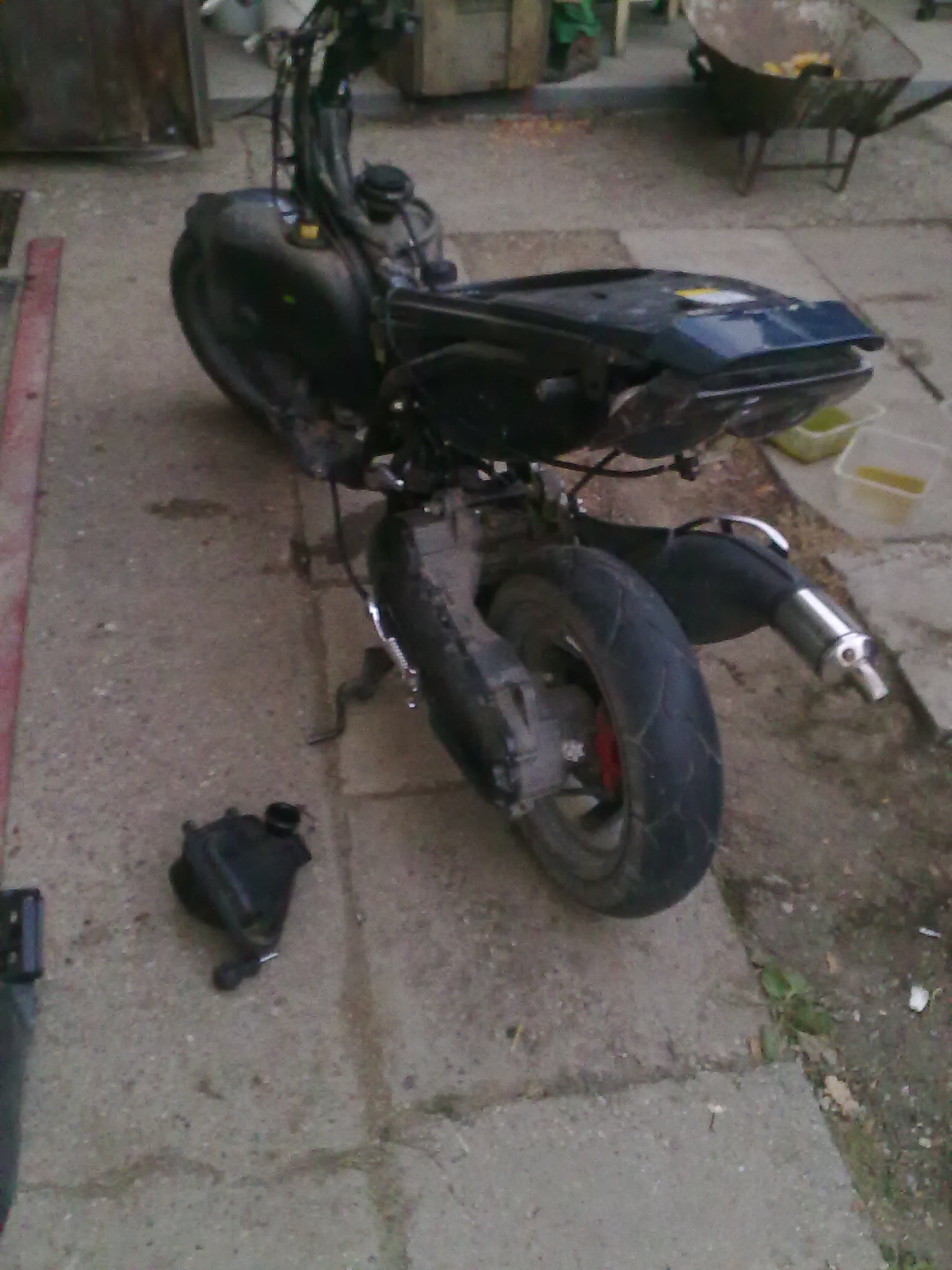

Re: Aprilia Area 51 - IdMud

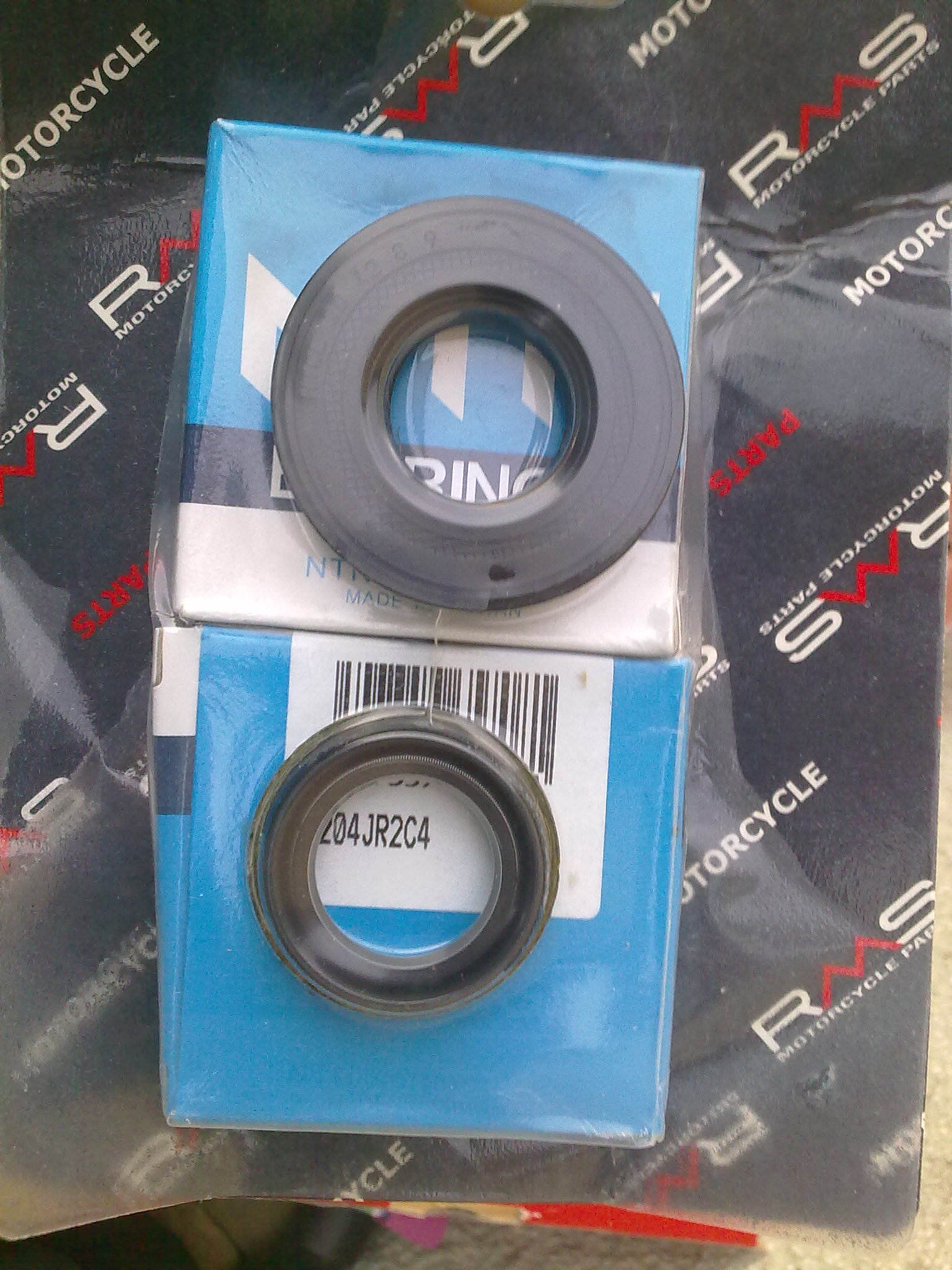

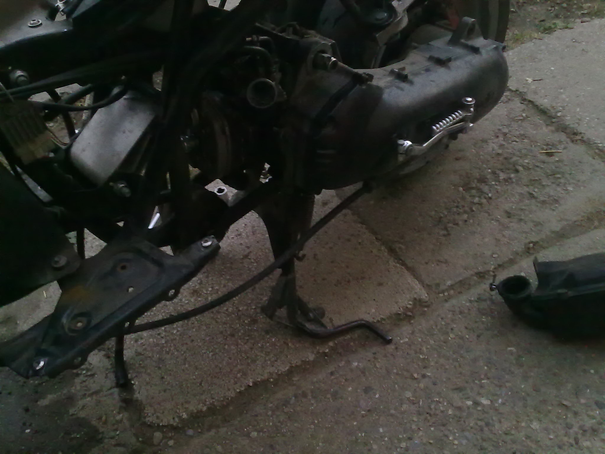

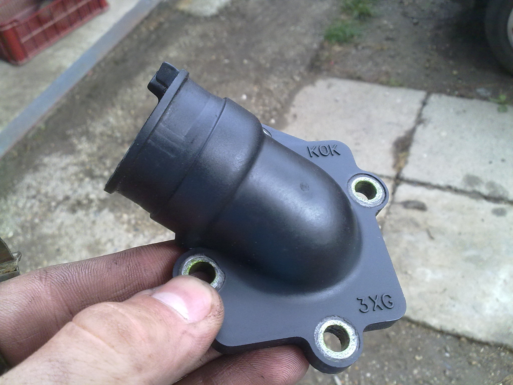

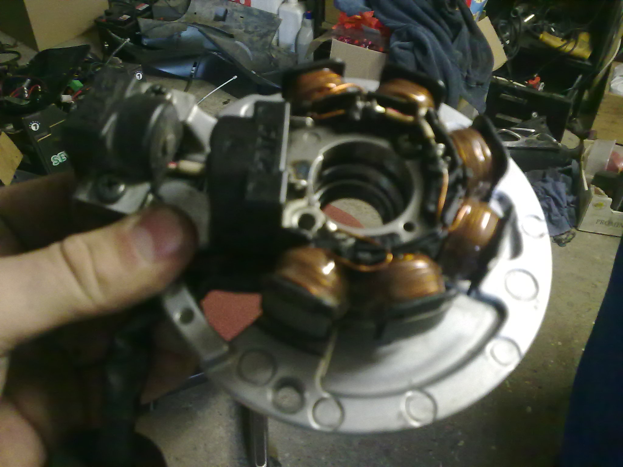

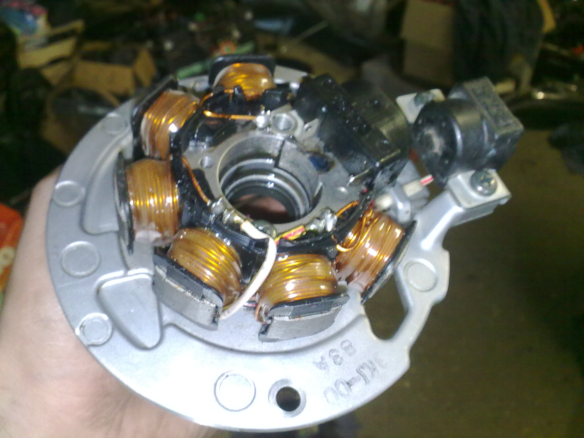

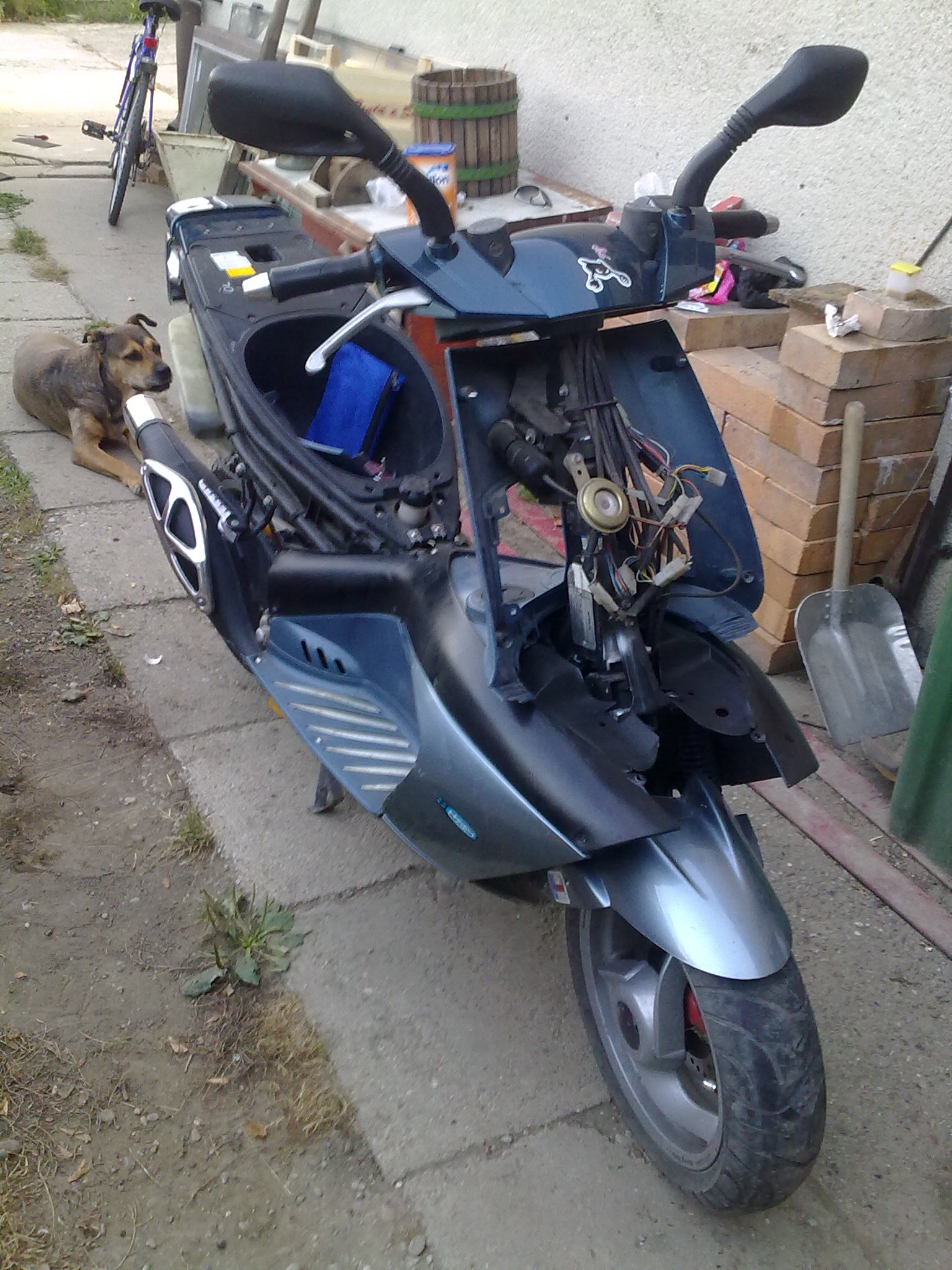

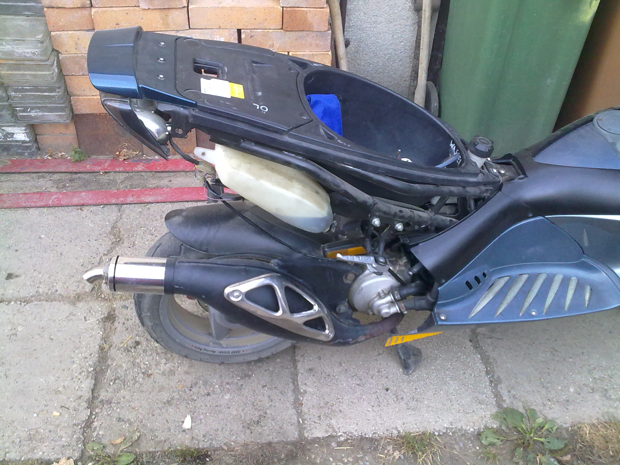

Dneska sme začali trošku svižnejšie. Prišli nejaké vecičky od Alčiho

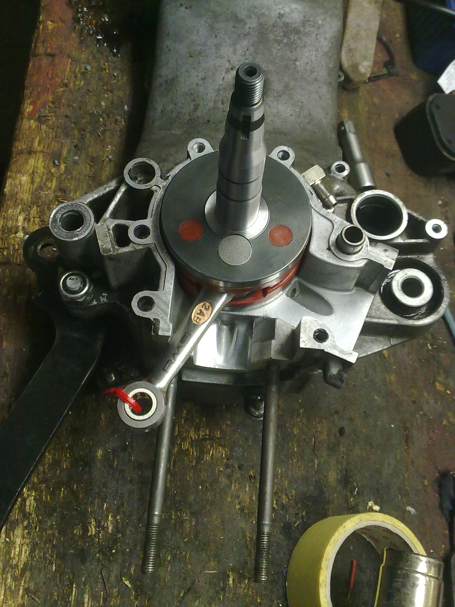

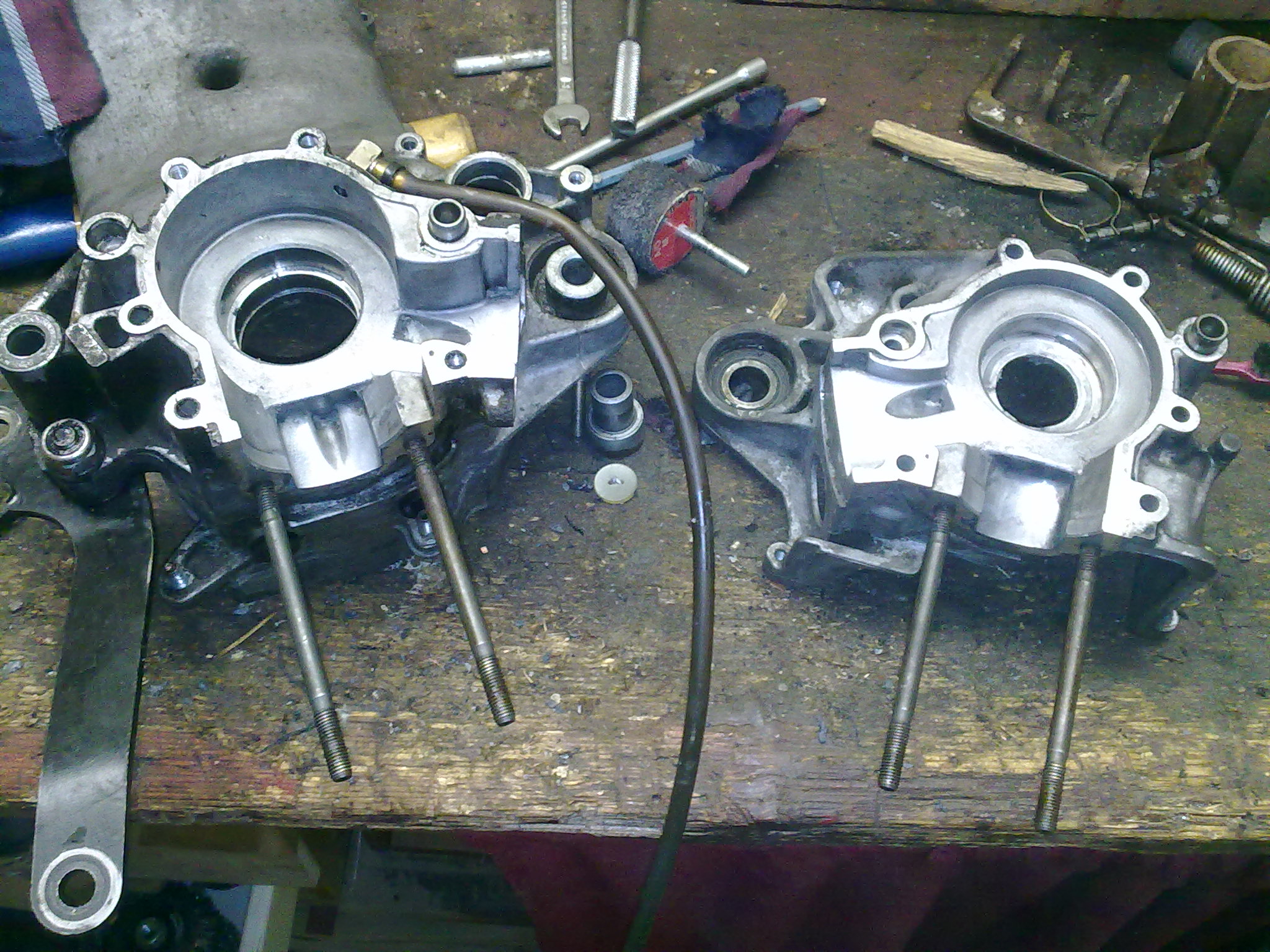

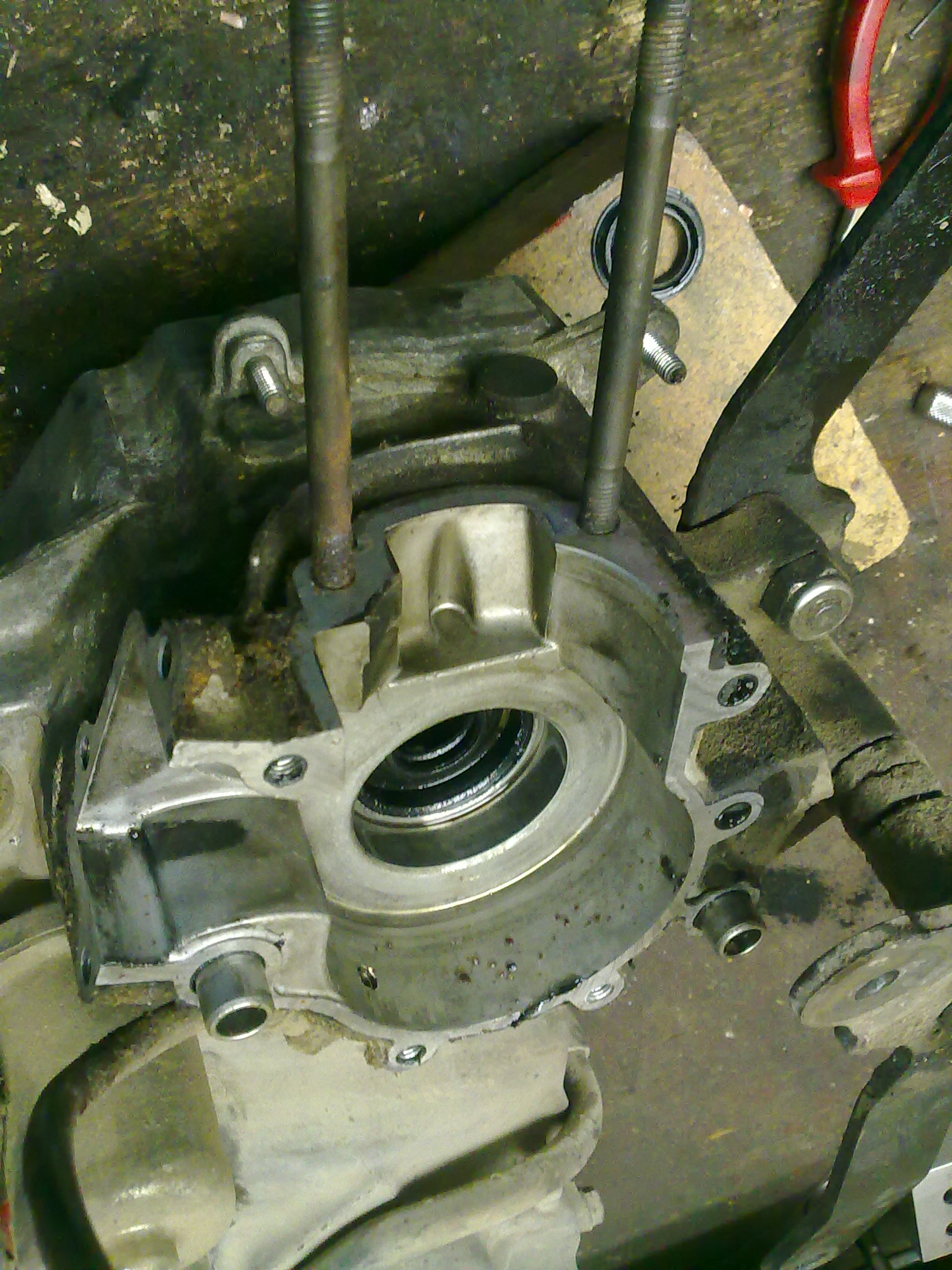

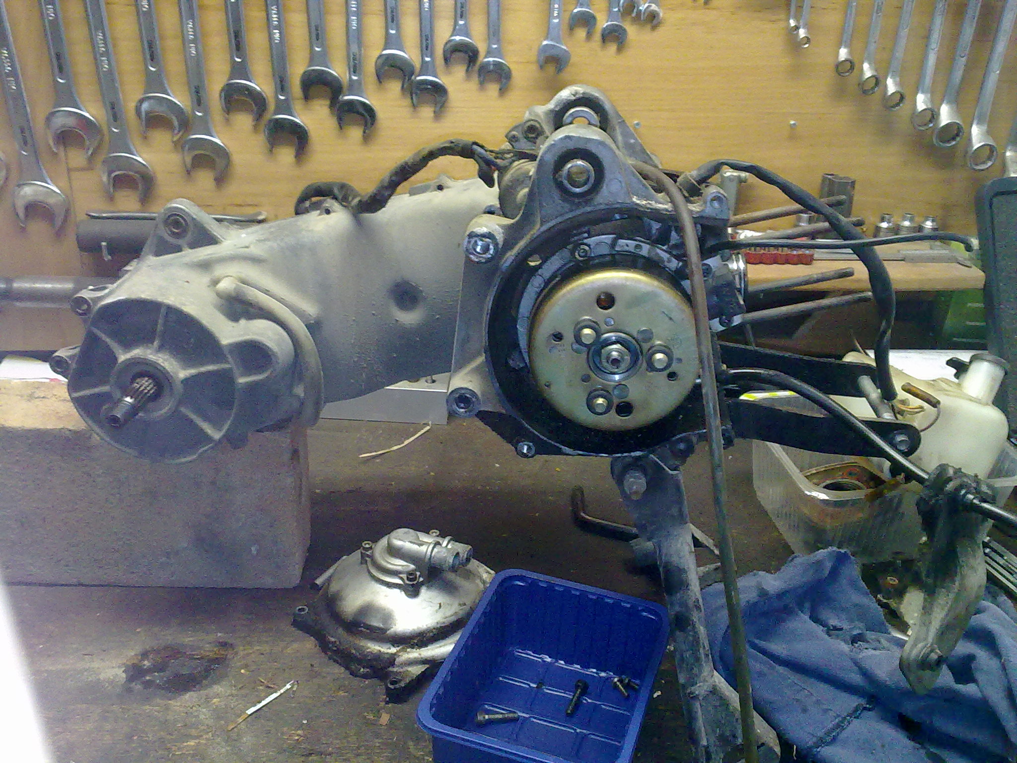

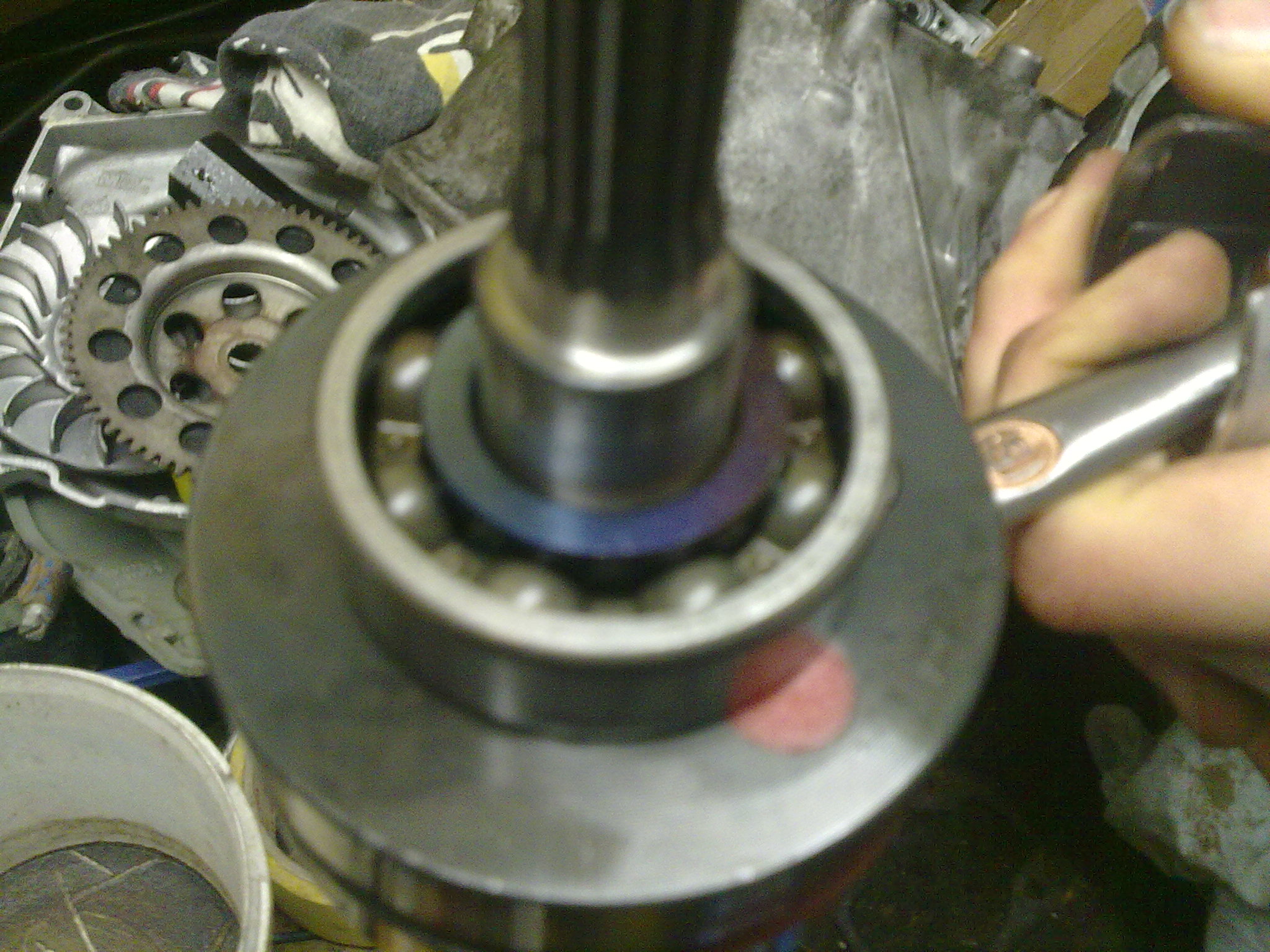

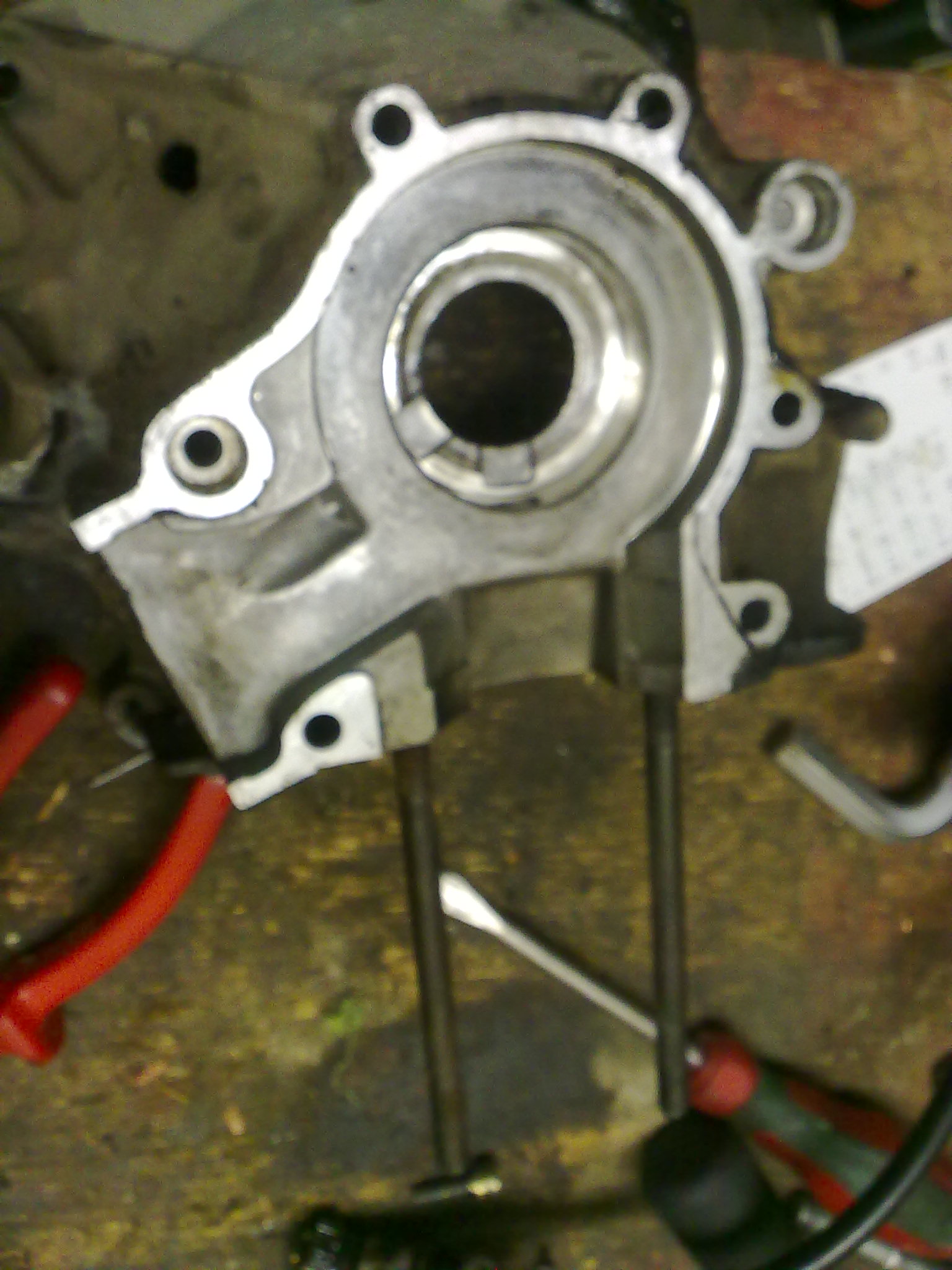

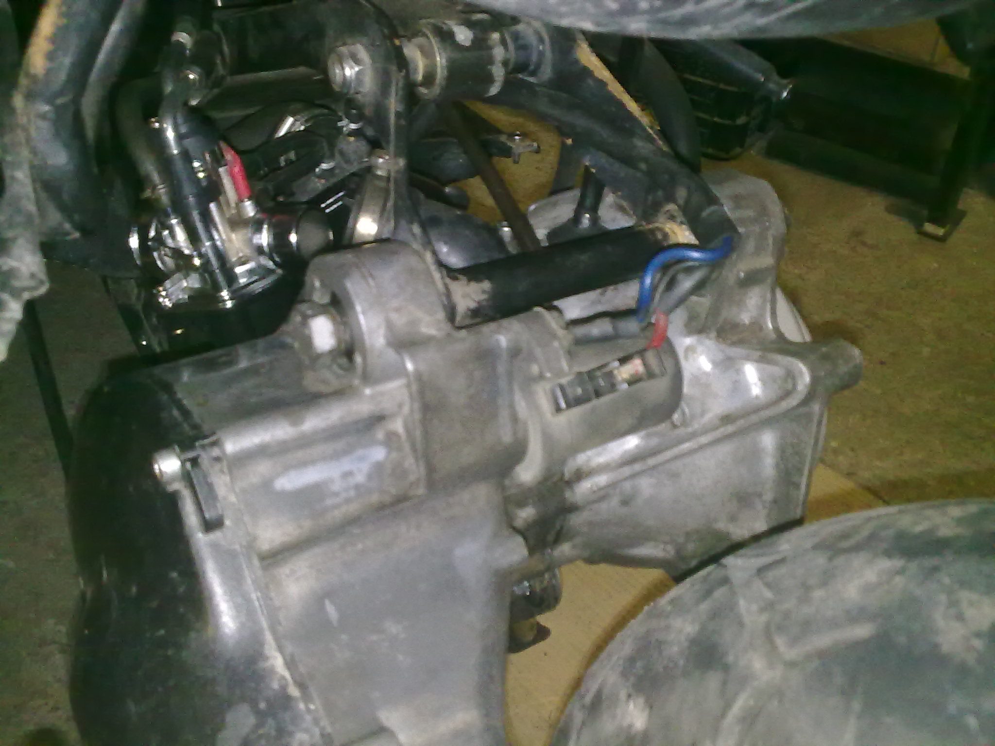

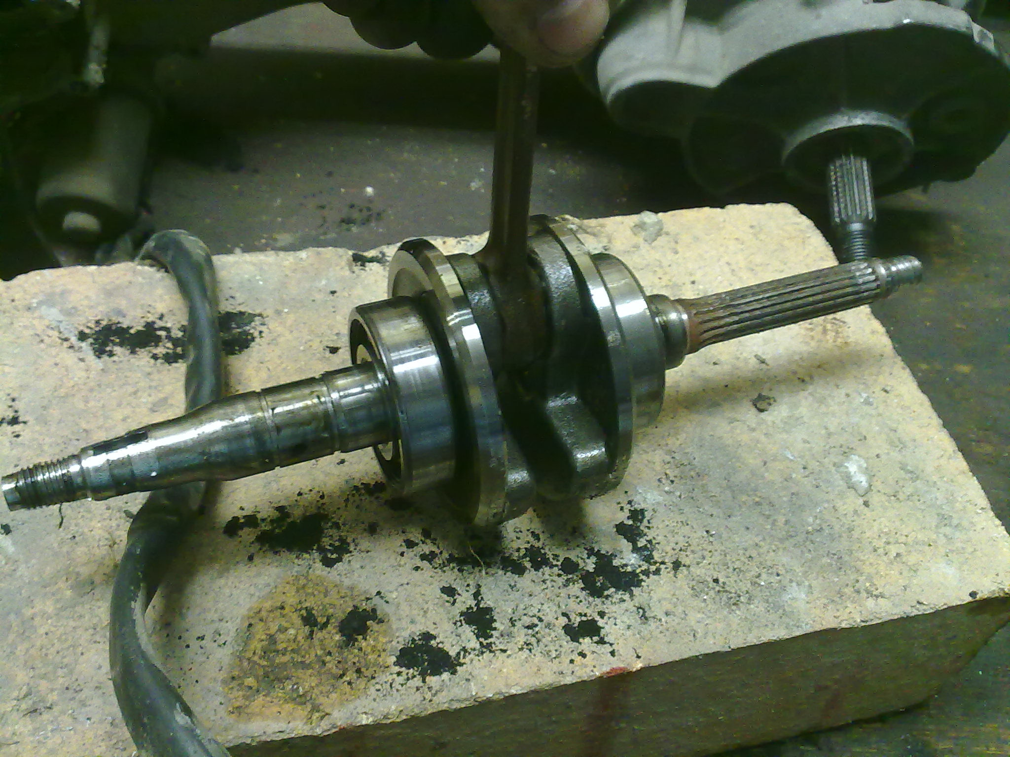

Takže motor je už vypúlený, ložiská boli SKF jedno bolo už KO. Musím zavariť na karter držiak na silentblok, bol odlomený. Vyleštené kanáliky, príruba jak nová, takisto klapky bez poškodenia. Olejmaster bol zlý, niekde pretekal=odpojený. Cez týždeň to spojíme
Takže karter zvarený, zložený, čakám na krúžky

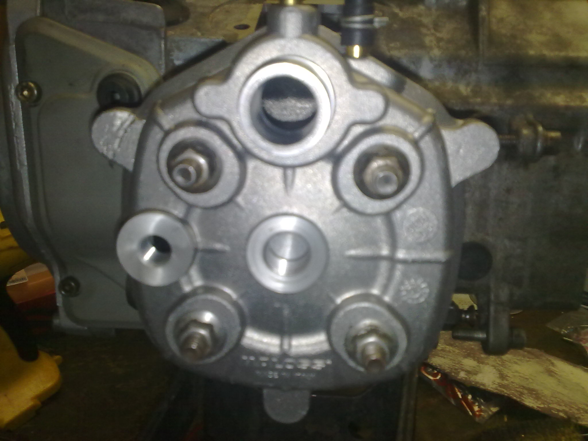

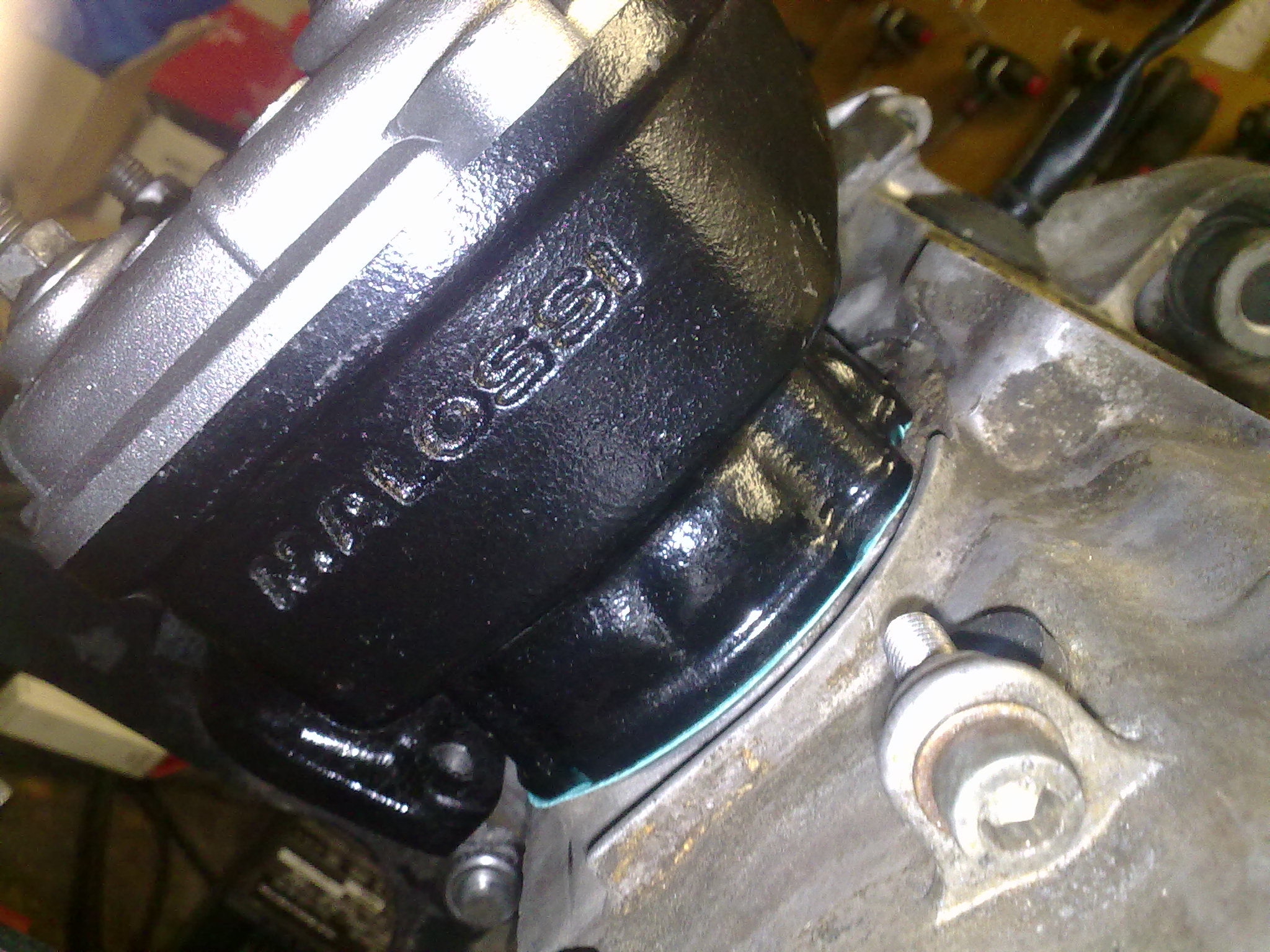

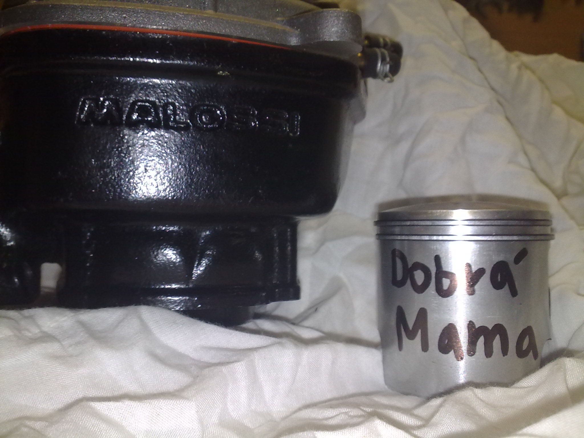

Valec malossi sport objednaný
zajtra skladanie série, pozatiaľ budem behať na nej, velké skladanie a oživovanie motora, len nech sa prebudí ten lev

Sport nahodený, nemal som moc času, tak išiel len komplet kit na karter
- Prílohy
- (573.3 KiB) Zatiaľ žiadne stiahnutie
- (302.04 KiB) Zatiaľ žiadne stiahnutie
Takže dneska zapojená elektrika, hadice s chladičom....a prvý krát naštartované
hned som počul ten rozdiel oproti sérii valcu, už sa len pohrám s karbecom, volnobežné otáčky treba nadstaviť a hybaj ho zabiehať
Môj plán bol nejaký street výfuk, a čistou náhodou som v pivnici našiel zapavučinované SITO, čo viac si len môžem priať, dám prevariť koncovku a finitito

Po dlhej dobe niečo nové:
-nová kluka RMS Racing, lebo pri rozpadnutý ložísk som z "novej" kluky dával dole ložiská s karbinou a pri druhom som vlastnou nepozornosťou 2mm zarezal do kluky, dá sa to vyvážiť, ale kúpil som novú, stará pôjde do tajného projektu.
-takže motor rozpúlený, nové ložiská NTN kovová klietka(zase), tento krát kluka zmrazená a ložiská sme len "prihriali" do teploty cca 50-60stupňov. Všetko išlo dokopy takmer bez sily.
- dneska som doskladal motor, dal ho do rámu, spravil podtlak, prichystal si veci na zajtrajšie štartovanie.

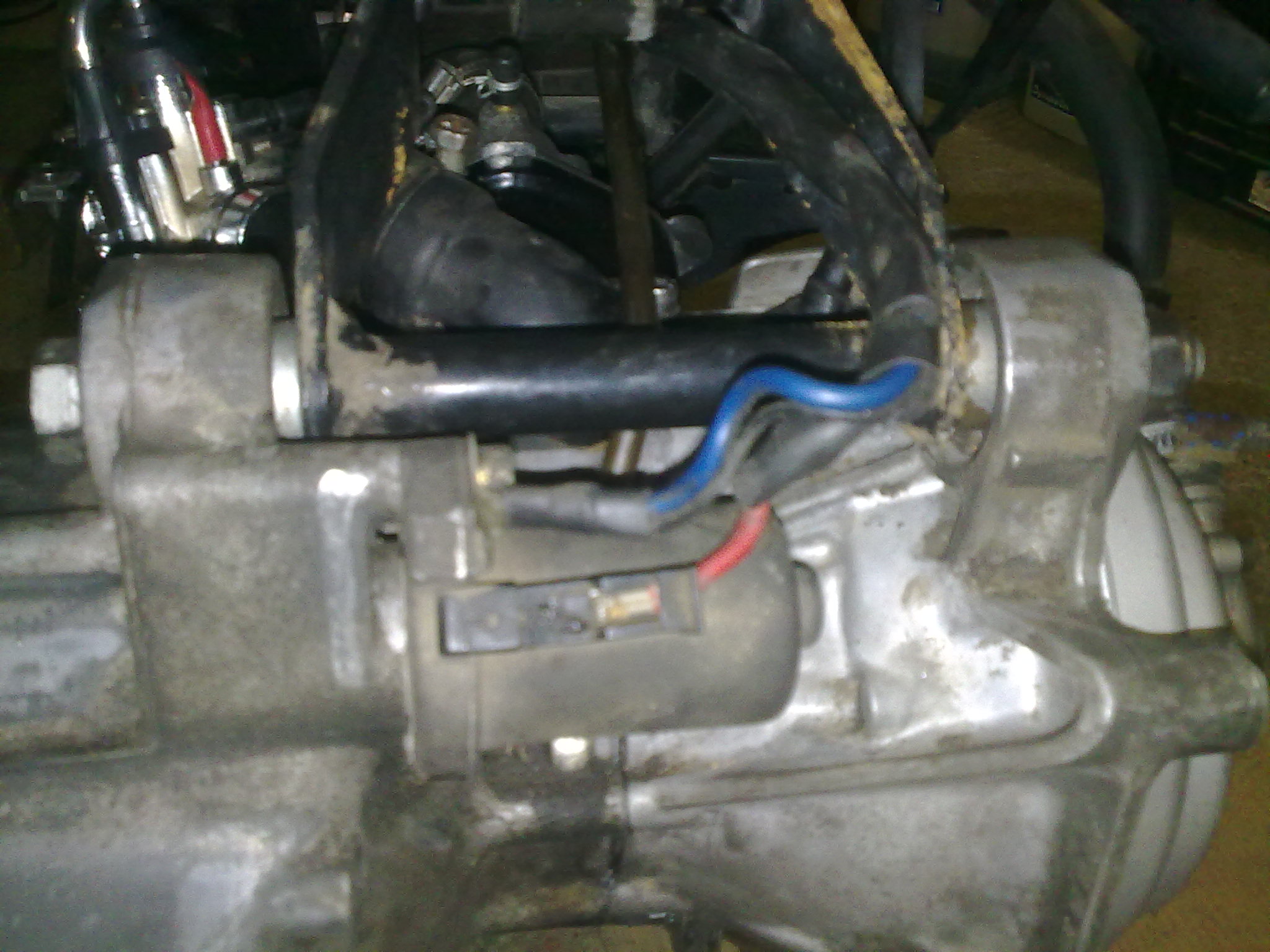

Mám otázku na vás, dúfam mi pomôžete...Hlavná oska, ktorou je prichytený motor o rám, tak tie "silentbloky" v úchytoch na kartri sa dajú kúpiť nové, alebo zase nejako opraviť/upraviť aby sa mi nevyklal motor ?
Pár foto....
Pár foto....
- Nechal som sa inšpirovať nemenovaným videom, kolujúcim po zradných sieťach internetu....;)
- (379.54 KiB) Zatiaľ žiadne stiahnutie
- (314.17 KiB) Zatiaľ žiadne stiahnutie
- (648.55 KiB) Zatiaľ žiadne stiahnutie
- (331.97 KiB) Zatiaľ žiadne stiahnutie
- (413.29 KiB) Zatiaľ žiadne stiahnutie
Aprilia Area 51 [70cm]

Som sa s Adamgom nudil, tak reku niečo vymyslime a nedalo mi to....
a mame tu dalsi specialne vyvinuty kelimok v spolupraci Danone vs. Stage šidzem, pozeram

Ale to lebo v Malossi sú šeci.....
