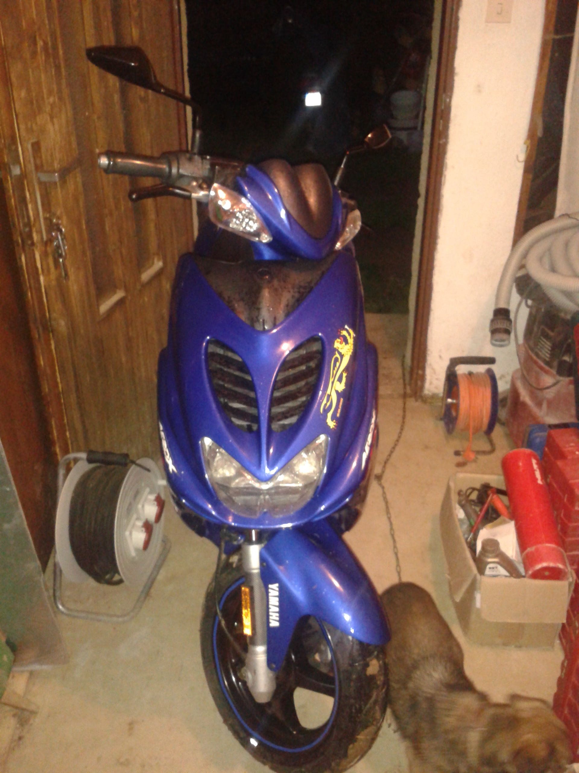

Re: Yamaha Aerox - Alchemist
takto nejako to vypada aktualne, prijmam nazory, kritiku .
