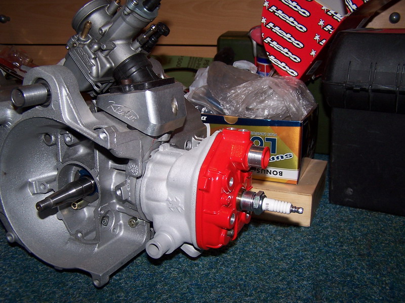

Re: italjet dragster 50
tak vyfuk hebo racing + valec hebo manston
- Prílohy
- (126.35 KiB) 1035 stiahnutí
Setko je to ok ale to si mal k tomu hentaky drziak fuku???
alebo je to home made??

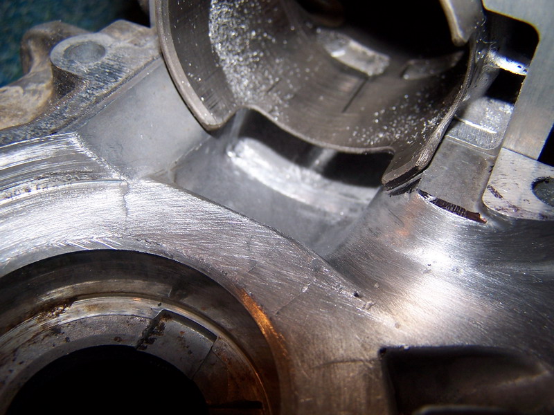

trosku upraveny karter
- Prílohy
- (157.14 KiB) 1030 stiahnutí
rastik volako ti tam chyba kluka:D,inac pekne ten vyfuk sa mi paci ale chyba tam nalepka hebo

vy by ste len nalepkovali
.. pekne to je karter budes ece brusit..? resp. budes davat tu "kovovu" hmotu na zarovnanie este?

budem ešte brúsit aby tam neboli priehlbiny od brúsky a potom niakou 600vkou finiš
ps: nalepka bola uz trochu zhorena teda taka nahnedla tak som ju strhol - vyfuk som kupoval jazdeny

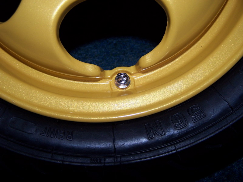

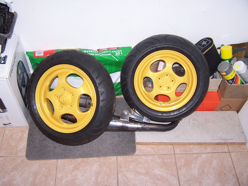

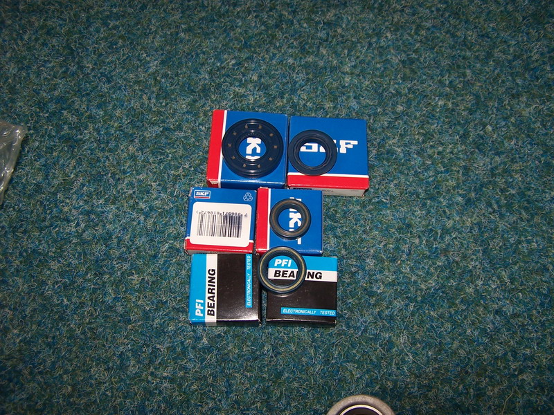

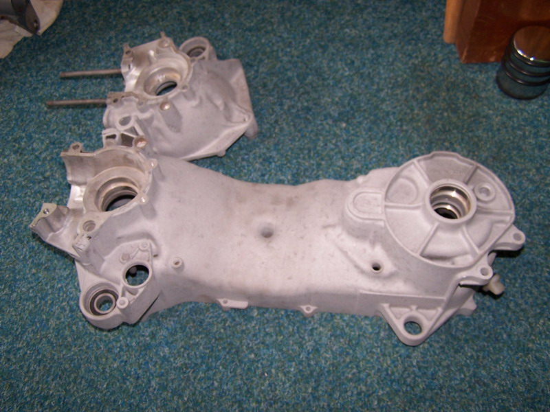

tak co je nove.. karter je opieskovany a dokoncene upravy kartera, nove loziska a simeringy, nahodene dlhsie prevody malossi, nastriekane a obute kolesa
- Prílohy
- (148.68 KiB) 782 stiahnutí
- (109.29 KiB) 779 stiahnutí
- (143.63 KiB) 786 stiahnutí
- (258.92 KiB) 783 stiahnutí
jooo chlape začíná to být moc pěkný...a rád vidím, že se lidi znovu vracej k většímu tuningu, jednu dobu mi připadalo že to uplně upadlo
paráda jen tak dál
niekde som čítal že SKF nie sú práve najlepšie ložiska tak keď budeš dávať výkonnejší setup tak pozor
a já už mám 10mth na teflonovejch skfkách s MHRkem
musím zaklepat ... je to stejně buď a nebo ...
no ja som dal skf s kovovou klietkou lebo ine neboli a bol som nedockavy, ale nestane sa ze by som ich nechal srotovat az do takeho stadia ze by vyletela klietka, budem ich menit preventivne..
ten karter je ako nový,pekne si ho spravil a cím si ho brusil?
... pieskovanie ...
jo musel ist na pieskovanie lebo bol cely skorodovany, skuter bol v taliansku pri mori.. a na vrchu je len strieborna farba na disky
