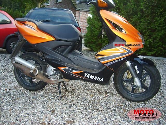

... k farbe - zatial sa mi najviac pacilo susedove MBK v oranzovej perleti a hlavne napis NITRO - je krajsi ako napis AEROX ....
plasty sa mi pacia viac hranate:
http://adrenalinpedstop.blogspot.com/20 ... -kits.html
tu mas fialovu :
