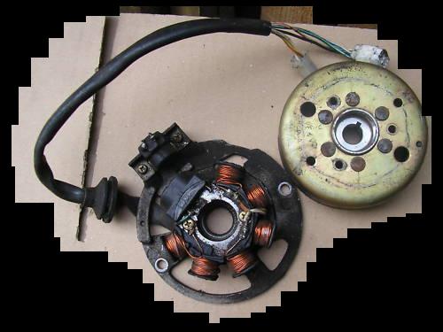

alternátor to byť toto však? ...pod vodnou pumpou..

áno to byť ono máš sťahovak na to

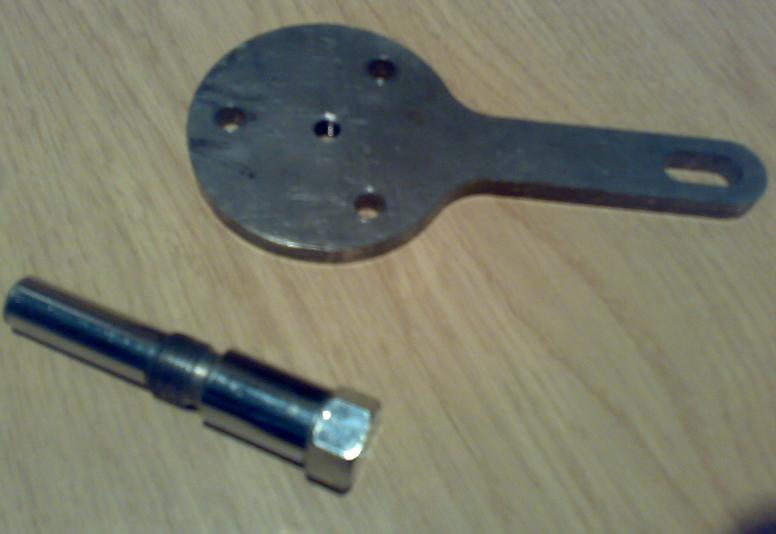

a to potrebujem okrem stahovaka aj piston stopper .. nemam ani jedno.. porazi ma :(

tak piston stopper nieje až takí dôležití ak si vieš poradiť

..aha ,, vlastne ten pit stopper sluzi na to ze to zaskrutkujes namiesto sviecky , pretocis valcom, on sa oprie o ten stoper a netoci sa to cele a ty môzes kludne okrutit ten deklík tym stahovakom ...pochopil som to spravne ? A ako sa to da spravit bez toho mizu ?

sak si sprav...zober staru sviecku vnutrajsok vyklep,vytrep tak,aby ti zostal len zavit a do diery daj klasicky srob a maticu...a mas...alebo sa to da neak,aby si zadrzal rotor...napr...co sa pouziva na uvolnenie olejoveho filtra na aute... :D

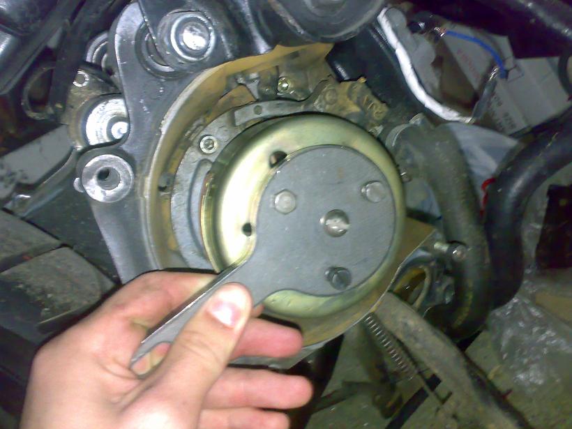

no hosi ,,takze som mal stretko s alcim , helfol mi stahovak, aj piston stopper za co mu VELMI DAKUJEM , pretoze mam taky pocit ze som vyriesil môj problem so zapalkom ...

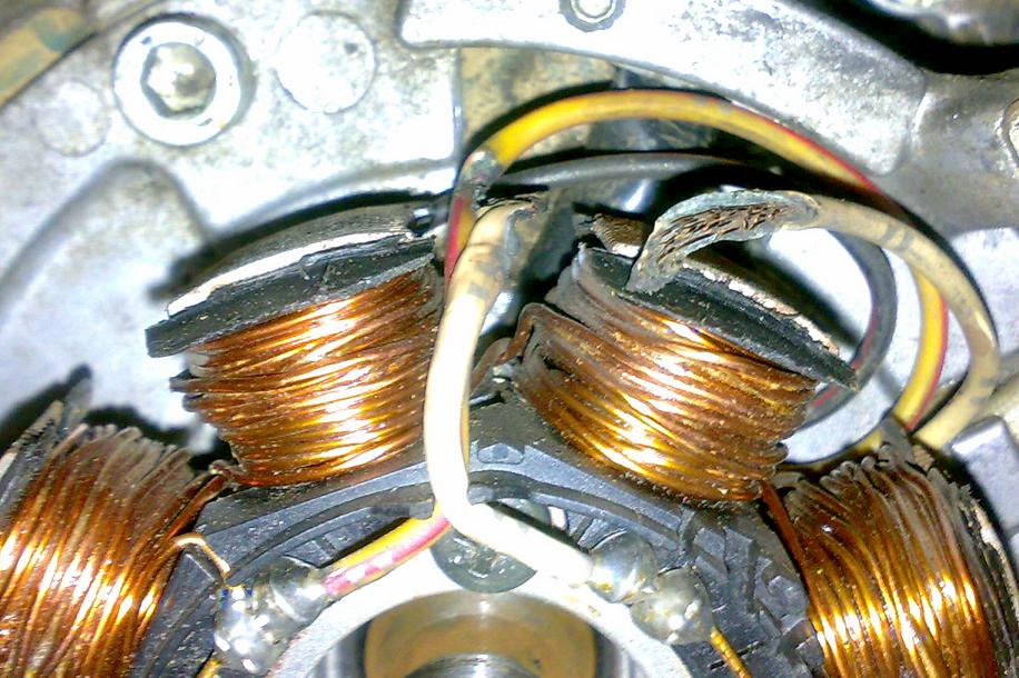

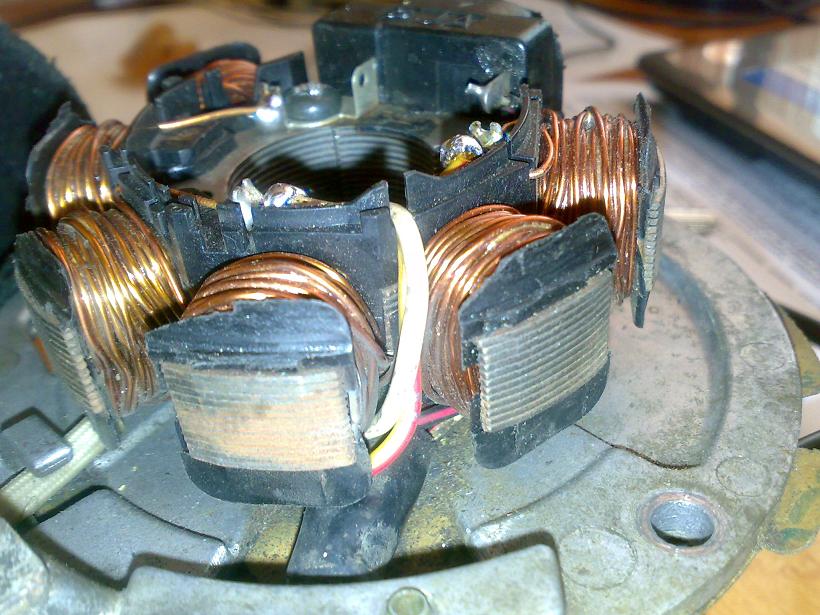

dal som dole ten kryt stahakom .. a hned sa predomnou objavilo zapalko .. a ako uplny lajk som asi pochopil ze tam nieco NIE JE vporiadku :x .. a to : ..
Prílohy
(91 KiB) 114 stiahnutí
(123.63 KiB) 114 stiahnutí
..a to preseknuty, spaleny alebo inym spôsobom preruseny niely kablik, ktory isiel od cievky smerom ktej ciernej skatulke

no a páni , teraz je otázne že či to mám celé zobrať a dať niekde do opravovne ELEKTRICKÝCH MOTOROV nech mi to tam pomerajú alebo niečo podobné , ALEBO len mi stačí nahradiť ,vymeniť vadný káblik za nový .. ?! ..lebo už to bude v poradí asi 4tý regler a nerád by som aby ... :(
Užívateľov profilový obrázok
modreOKO
motorkár
motorkár
Príspevky: 2472
Bydlisko: Banská Bystrica
Re: Yamaha Aerox R
#588 Príspevok od užívateľa modreOKO » Ut Mar 02, 2010 9:41 pm
..kaslem na to, nejdem to nikde davat, opravil som ten kabel riadne upravil aby sa to uz viac krat nestalo a dal naspäť.. uvidime ci je fakt odpaleny ten regler , skusim pokus :)

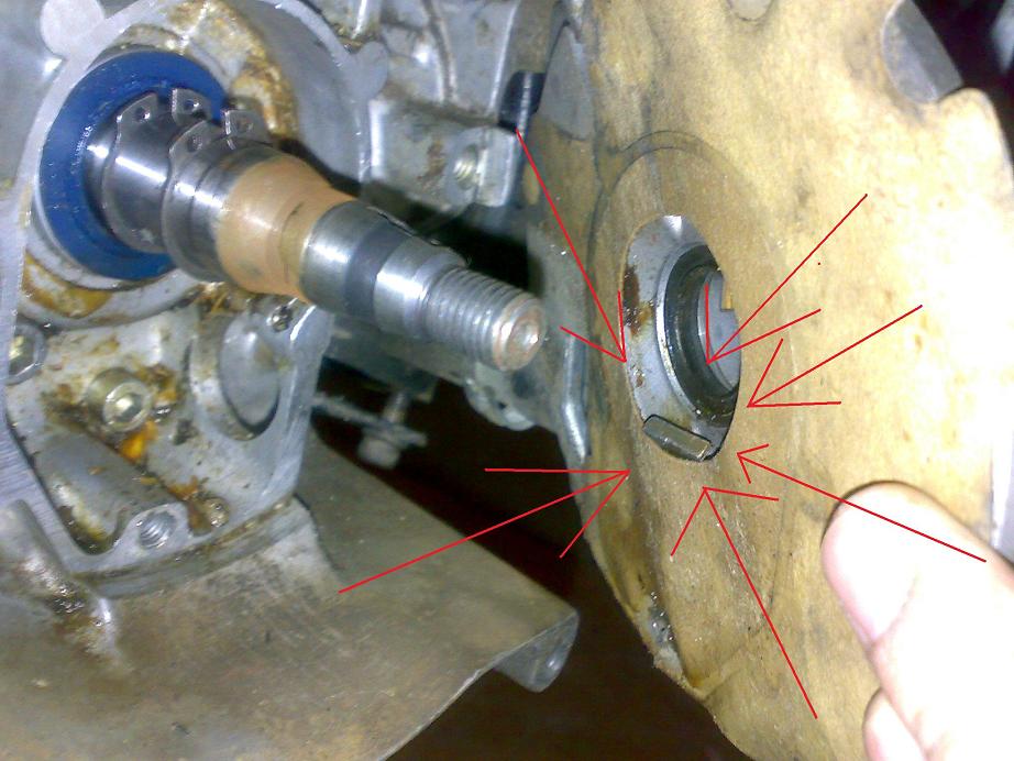

..a stala sa mi strasna vec .. pri zakladani som zistil ze mi chyba na rotore táto vec v krúžku .. ale myslel som si ze to bude OK, no ked som si pozeral tuto foto som zistil ze to tam musi kazdopadne byt, lebo aj tak mi enslo do hlavy ze to bude drzat ta jedna stredova sroba ,cosi cosi .. musim to niekde najst ahh :(

no očko je to tam treba takže hledala hledala :D :D

mnoo, viem :( .. nemas toho nahodou fotku nech viem aspon ze co hladam ?

takí pol mesiačik to je :D

..uAaa aha :D .. uplne chapem :D .. nieco takehoto ? Lebo ako priznam sa este som to nehladal, robotka bola dlhá .. Vyzerá to nejak takto ? :unknown:

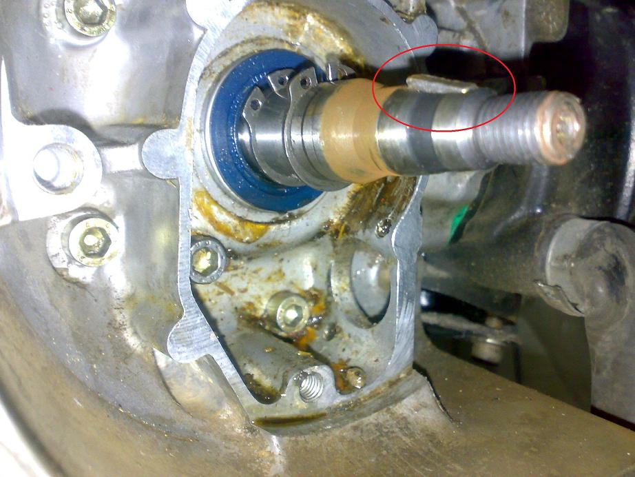

no chalani co sa mi stalo za poslednych 40 minuT NEUVERITE MI !!!
...ako som dal posledny prispevok ze ten "polmesiacik" :D .. som sa dvihol zo stolicky a siel rovno ku scootru.. zobral som si malú metličku a po kolenách som sa plazil po celej miestnosti a hľadal polmesiačik .. no bezvýsledne , prešiel som úplne všetko .. ÚPLNE .. a tak idem rozobrat vsetko aby som sa dostal k zapalku (lebo ja som to medzitym uz poskladal :D )
..rozobral som to vsetko, az som sa dostal na zapalko .. a zacal som rozmyslat ci to nie je niekde v motorke ,, cosi, prehladal som hadam vsetko okrem kufru :D .. ale potom ma napadlo ze DAM DOLE AJ ZAPALKO (uz som bol zúfalý) ..dal som ho dole a posvietil si telefonom a CO SOM NENASIEL :D

P O L M E S I A Č I K ! ! ! :D :D
..no povedz mi, hladal by si ho tam ?? ..skoro som vyletel z koŽe ked som ho tam zbadal riadna euforia ma chytila :D
