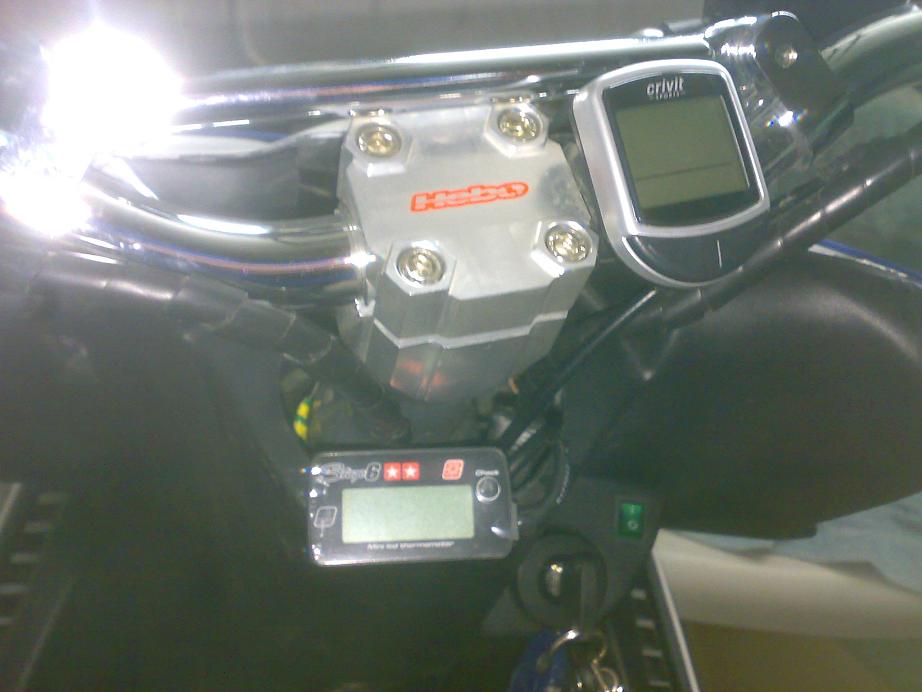

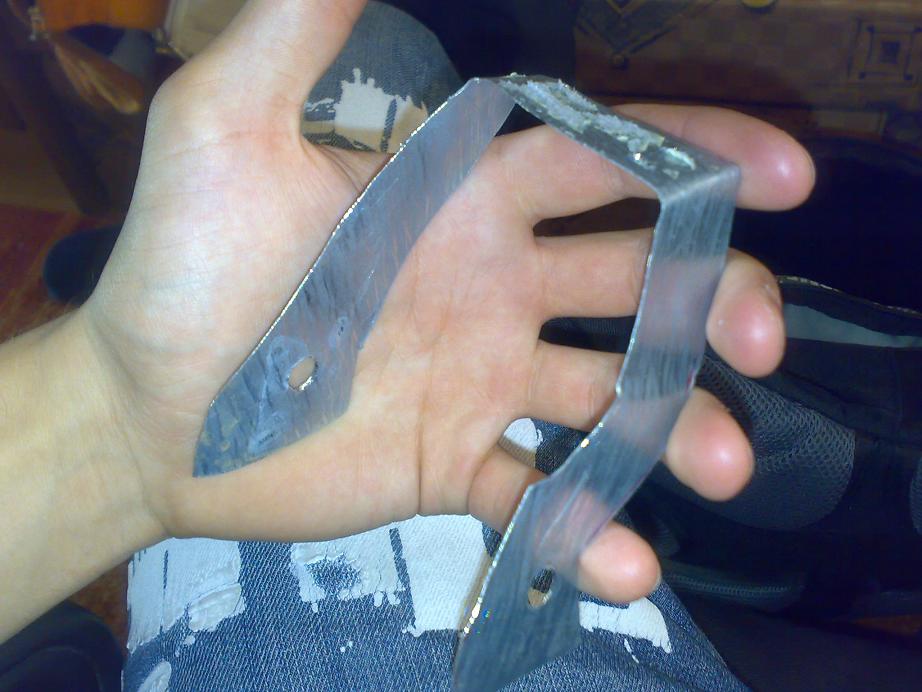

ideme pekne od zaciatku. Ja som sa vam vôbec nepochvalil ze mi pribudla nova vec a tym je Stage 6 Thermometer, teplomer na motor ktory mi dal alci nedavno. A pri tej instalacii som vymyslal aj drziak na ktotom ten teplomer bude [ale nedomyslel
]. A vymyslel som TOTO:

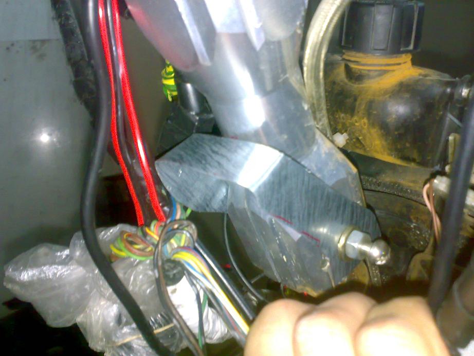

no a tento môj plechovy "drziak" som srobami pripevnil priamo na moj HEBO predstavec dvoma srobmi . Ked mi odpalilo prvu poistku , myslel som ze bude chyba v tom zapojeni teplomera tak som niekolko,, krat daval dole plasty vsetky predne a spekuloval.. no dnes uspesne
Nahodil som novu poistku a vyskusal odpojit pridane veci od baterky, no bezvysledne. Uz uz som si myslel ze chyba bude vo vnutri v kabelazi no nebola. Siel som pekne od KONCA, dal som prec vsetko co som dorabal odkedy sa to zacalo kazit. Odpojil som teplomer, dal prec drziak a ...
... a zrazu sa to vsetko pekne chytilo
, smerofky blik blik, vsetky 4,, svetla krasne svietili, teplomer fičal...
chyba bola v plechovom drziaku ! .. neviem si to vysvetlit co tam robil za šarapatu
, ale dal som to prec a je to vklidku
prisli sme na to s porkym, dnes ked sme nad tym rozmyslali a nalpadlo ma to ked som si uvedomil, ze ta poistka vydrzala ako kolvek dlho, POKYM SOM NEPOOTOCIL VOLANTOM !!! vtedy ma napadlo ze asi ten drziak ...

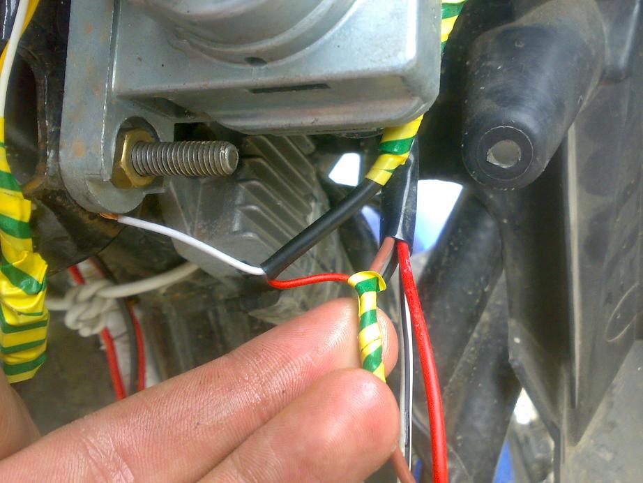

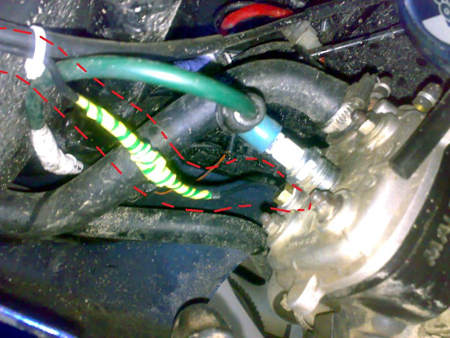

... foto z instalacie

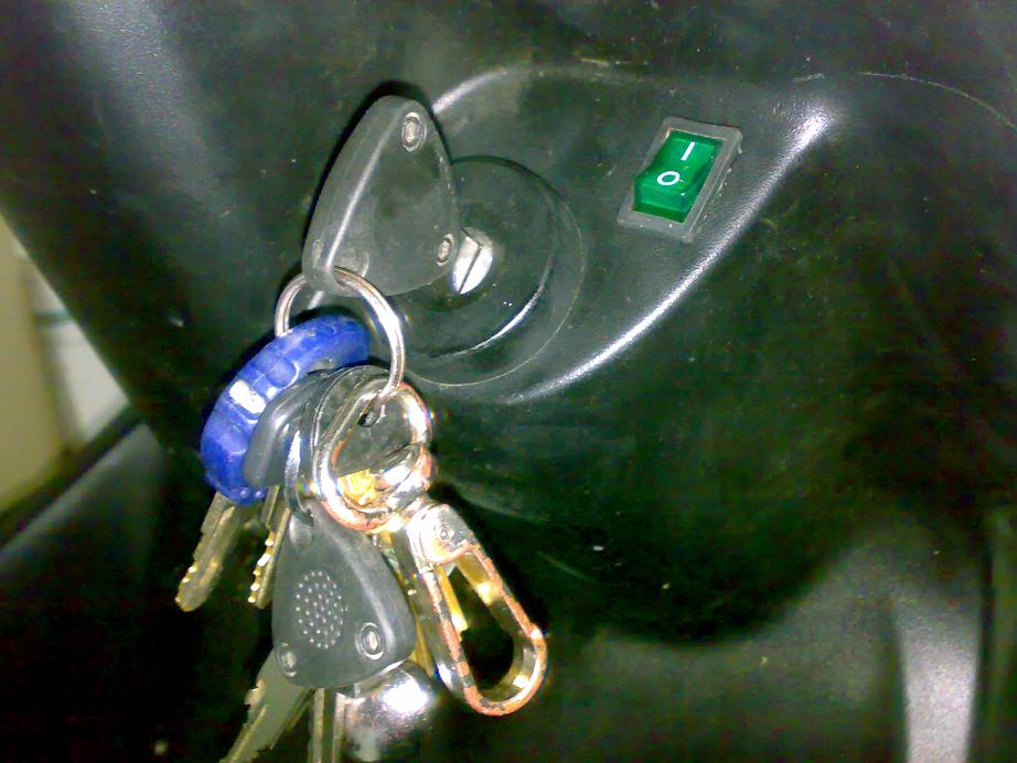

+ konecne som umiestnil vypinac audia do plastu ,, nad spinacku, spokojnost

Ten vipinac mi tam vobec nepasuje...mi to pripomina zigulák...ja tam mam pre istotu vipinac zo zetora
Už je väčší

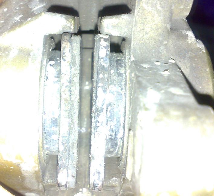

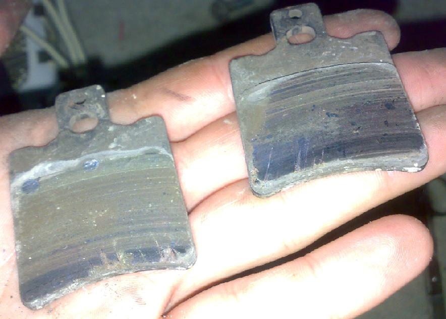

..jazdim jazdim , vsetko vpohode a ani by som to bol nezistil, keby som scooter netlacil asi 20 metrov ku lavicke a tak som sa zapocuval a z prednych bŕzd kadejake zvuky isli. jednoznacne sa tam daco o daco suchalo. Predpokladam ze platnicky o kotuc. Dnes som to rozobral a toto som nasiel
.. dost rozbite boli.
Kedze som to rozoberal a skladal prvy krat v zivote, dufam ze som to zalozil spravne. No mam otazku. tie "piestiky" medzi ktore sa davaju platnicky mi spoza nich jemne malicko uniklo kvapaliny a chvilu mi nesli zasunut naspät , no po chvili sa mi to podarilo, zalozil som platnicky naspät ALE dal som lavu pravou a pravu lavou. Samozrejme otocene su spravne len su prehodene. skusil som brzdit, dostal som sa az na koniec, a nebrzdi to skoro nic
.. neviem co stym treba spravit,
viem len ze jednoznacne kupit nove platnicky , ale ... netreba to aj nejako odvzdusnit ci ... ?
Tie platnicky kupim aj normalne v motoechne ? .. dakujem

očko tie platničky to maju za sebou riadne skus sa spítat alčiho možno ma nejaké doma

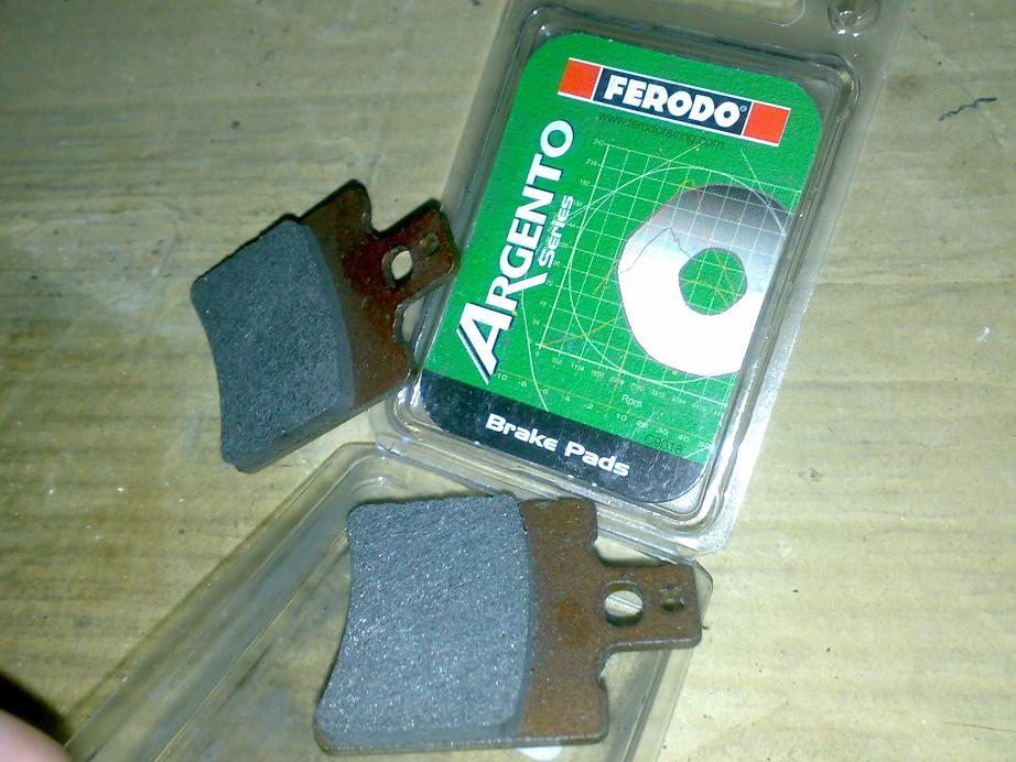

..nejake novinky
..nova truba , zevraj z felicie, tak celkom sranda
,, a zrobil som tam taku haluz ze som namiesto starej dal tuto novu a staru som tiez nechal len som vyviedol dvojlinku a pod chladic som ju instaloval tak mam teraz ako na octavii ze dvojtonovu
..no a tie platnicky sa mi podarili vyriesit v jednom obchode kde maju LEN na babetky veci, ale bol tam asi zrejme maitel a povedal mi ze sa mi na to skusi popytat a tak som si uz dnes po ne isiel za uplne krasnu cenu 11e...lebo pytal som sa aj v Žubore v yamahe a tam jedna sada za 34e
tak som spokojny brzdi to jak ďábel
Mno len mam na vas otazku, .. ten spínač jak mam trubu na nom, je nejaky zlý, ked stlacis raz ide raz nejde, a teraz uz nejde poväčšine a musim vyvinut poriadny tlak nanho aby to trubilo. Cistil som to aj kontoxim a podobnymi srandami ale nepomohlo. Existuje nejaka stranka kde sa da cisto len tento spinac jeden kupit ?? ci len cele spinace kompletne ? tHx

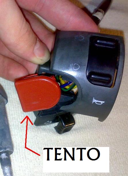

..tento :

Ten spinac je taky tvrdy od vyroby, ja to uz od kupy musim stlacat dost silno.

Podla mna je to tak robene naschval, kedze tam mas vzdy oprety palec, aby si to nahodou nestlacil omylom. Napr. startovacie je cca rovnake, ale stlaca sa o dost lahsie.

... ferodo ma dost tvrdu zmes - rada piska - ked otestujes napis ci si z doskami spokojny ...

presne to aj modročko včera vravel ked sme sa vozili, že piskaju tie platničky...
