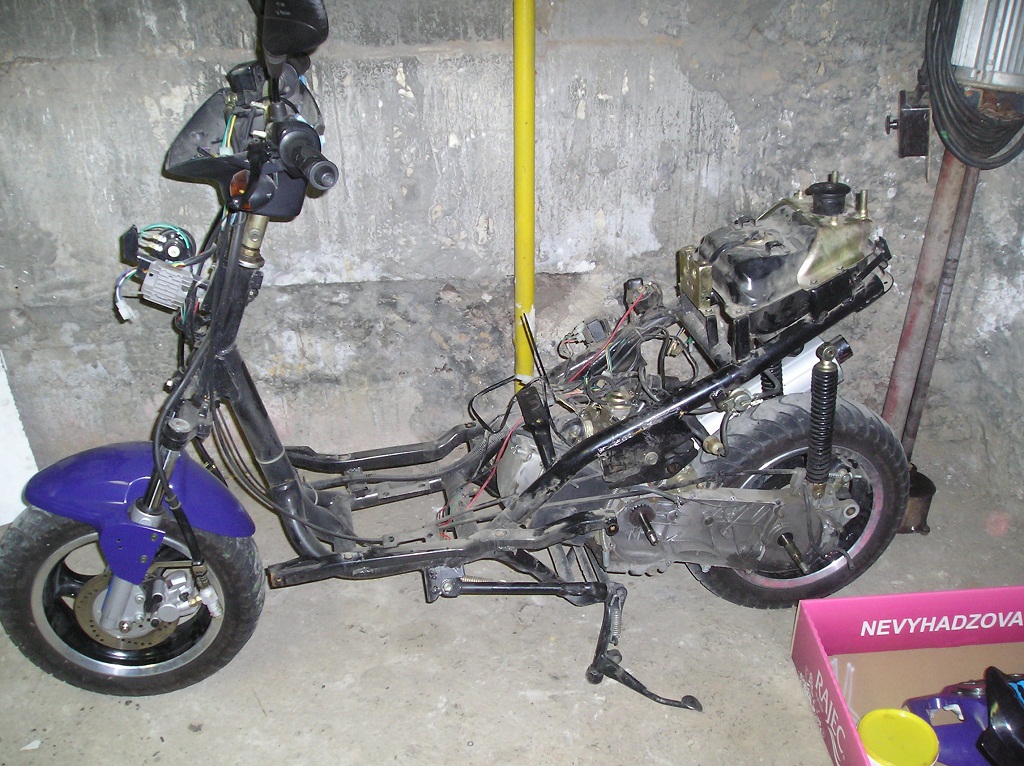

aktualny stav skutra v garaži
- Prílohy
- (343.75 KiB) 242 stiahnutí
Xinling Tajfun 4T 50cm to bol teda stroj max 75km/h
Aktualne Yamasaki YM 125 max 85km/h

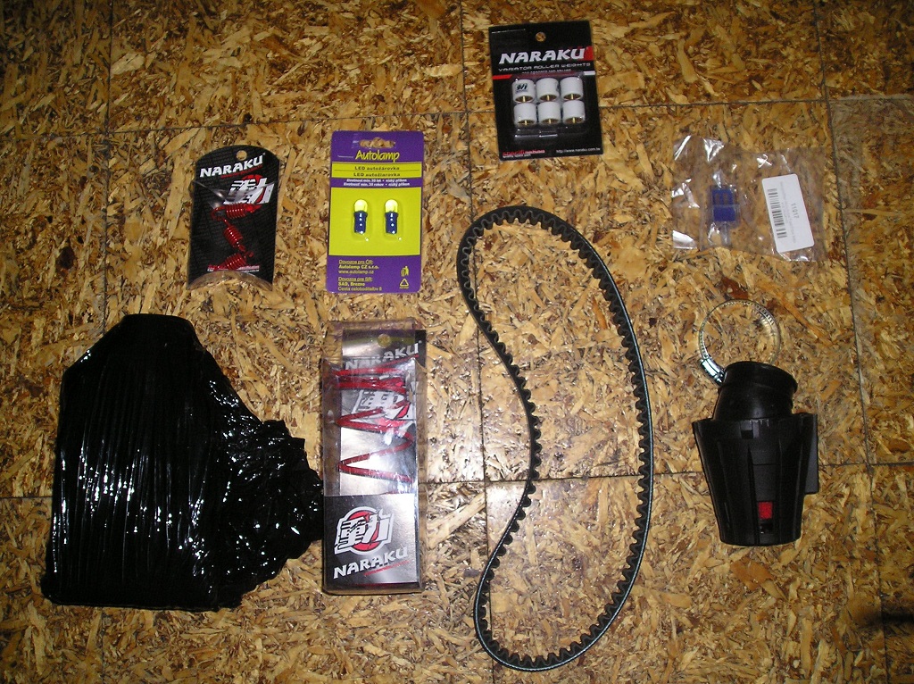

tak došli diely cez vikend to šetko poskušam
- Prílohy
- (458.17 KiB) 211 stiahnutí

co je zabalene v tej velkej ciernej blbosti ?: D
- tajfun
- cyklista
- Príspevky: 186
- Dátum registrácie: Ut Aug 10, 2010 9:24 am
- Skúter: yamasaki ym 125
- Bydlisko: ilava
Re: Yamasaki ym 125
motorovy olej

olej aký? značka viskozita? a červena kontra nebude aj moc? žltá by si myslím stačila, zaujíma ma to lebo mi dvaja sme asi jediný tu na fóre čo sa hrajú stýmto motorom

ta červena kontra je veru moc ja som si objednal bielu ale mi poslali tuto červenu a tá mi je narit kubo akú gramáš maš valčekov ty?

origo ku variu čo som kupoval boly 10.3 ale to vobec nebolo dobre kedže som to chcel ako tak zladiť a mal som doma len 13 a 14g. valčeky tak som dal 3x13 a 3x10.3 toje 11,65gram., ale teras tam pojde 160ka válec čiže moj odhad to bude okolo 12,5 gram chceť

ja som kupil 10g a ešte som neskušal max zatial nieje kde ale bojim sa že su moc lahke nebude dobra maximalka ani ako bola 85 šak uvidim ked sa zlepší počasie trochu

tak tak, máš origo vario?

hej hej origo chcel som aby mi skuter išiel okolo tých 90-95 viacej nepotrebujem

tak to nepojde lebo origo valčeky su 13gam. a ty si kúpil 10gram.

tak ake valčeky odporučaš? s týmito som sa asi moc netrafil

odporúčam investovať do varia a až potom ladiť..
