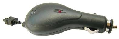

Ja som si takéto usb nabíjačky objednal, ALE, sú na prd, lebo nedržia v zásuvke. Proste ak prejdem po zaplátaných dierach tak sa nabka vysunie a nabíjanie sa vypne :evil: . Takže ak má niekto overený taký typ čo v zásuvke drží, sem s ním. :)

mne v aute drzi lebo mam zasuvku vertikalne. v horizontalnych to asi nebude drzat nic lebo to je dane pouzitym standardom tych plieskov. ako konektor je to inac strasne hento. az clovek nechape ako sa to mohlo stat standardom :)

Overený tip je , aby stredový kladný kontakt bol odpružený , (čo asi sú všetky) ale hlavne aby mal takú dráhu aby sa dal zasunúť dovnútra zarovno s koncom plastu .A ďalšia vec aby ten koniec plastu (ktorý je v dole pri pluske ) bol rozšírený a aby ho mechanicky zacvaklo a zachytil ten bimetalový spodný kontakt v zásuvke....Skrátka niečo takéto:
Prílohy
Tu je vidno rozšírenie na konci za ktoré sa zacvakne plus pliešok na spodku autokonektora-zásuvky
Toto nieje vhodné riešenie, nakoľko držanie vo vnútri je len pomocou trenia tých mínusových plieškov po bokoch nabíjačky.
