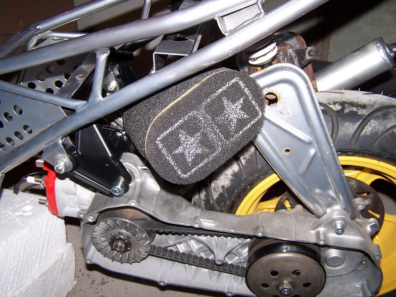

Re: italjet dragster 50

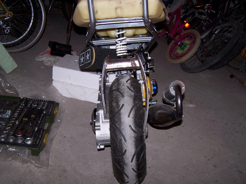

no som sa natrápil kým som vymyslel ako zachovam centrálne pruženie vzadu s otočeným karbom a tým obrovským filtrom ale nakoniec sa to podarilo..
hmm
si s tým vypiekol.. alebo by stačil kratší filter možno

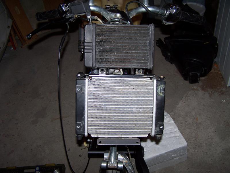

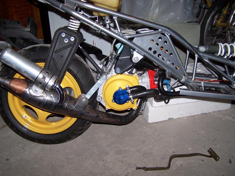

konečne som podokončoval nevyhnutné a zajtra idem štartovať...

- rozdiel medzi starým a novým
- (145.65 KiB) 975 stiahnutí
- keby som neuchladil tak pridám aj pôvodný chladič za koleso
- (173.99 KiB) 971 stiahnutí

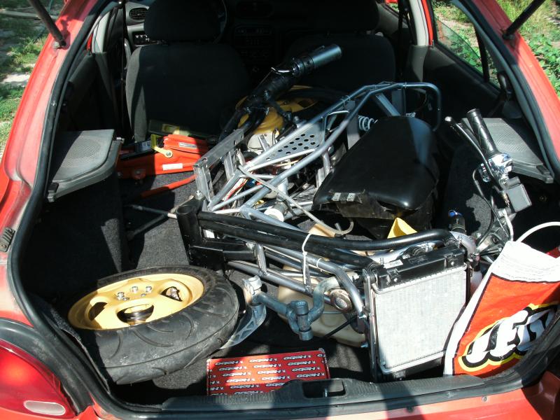

jazdi to, žerie to ako tank (teda prská a tečie kade tade) a dávam foto ako ho vozím
a trochu aktuálny stav (telefónom)..
teraz keď to ide tak motor von a komplet ho posilikónovať...
a dám nejaké video..
to máš jakú fajnovicu že sa ti tak vojde do auta
pekne ... inak aká bude farba lebo asi nie taká ošúchaná zlatá
že?
ZVL Babetta 210 ---> ATV semi-auto 110ccm ---> Jawa 175 ---> Yamaha Slider 70cc 10PS full tuning ---> Aprilia Shiver 750

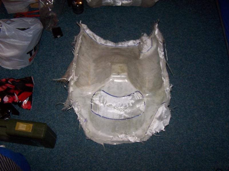

tak urobene kopyto z plastov ktoré mi chýbajú (od DOMA) a teraz už len vylaminovať nový predok
