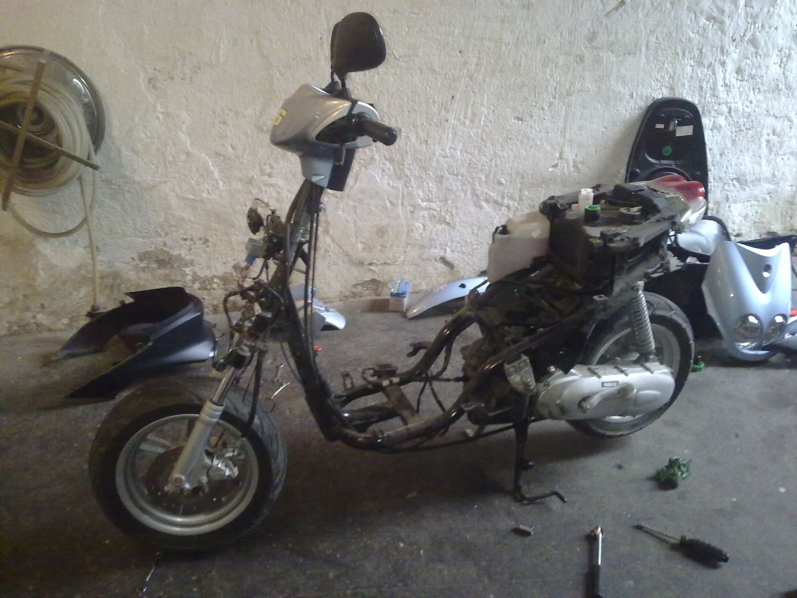

Kedže doma nebolo čo robiť, tak som sa rozhodol že sa pokúsim urobiť niečo s predným blatníkom.... čo čert nechcel, zistil som že mi asi z karburátora tečie olej a pravdepodobne aj z airboxu. tak som zhodil sedadlo a par plastov
ani neviem či sa mi to podarí zložiť dohromady naspať... lebo keď som videl to množstvo šrubok tak ma skoro infarkt chytil.
a čo vlastne plánujem ďalej? nuž... to by som aj ja rád vedel. napadlo mi tam konečne ... 70ccm a naladiť karburátor 17,5. ale taktiež mi napadla prestavba z AC na LC. problém bude s umiestnením chladiča nakoľko je všade malo miesta...
budem rad ak sa u mňa zastaví Rspeed a vyjadrí sa k danej problematike. samozrejme vítaný je každý
ak má niekto nejaký nápad ako pokračovať, alebo čo zmeniť, pridať, odobrať tak sa kľudne vyjadrite.

za predne koleso sa neda?
- alcatelko
- moderátor
- Príspevky: 7443
- Skúter: piaggio zip lc
- Bydlisko: malinovo
- Kontaktovať užívateľa:
Re: Neos Tuning
preco by daval za predne koleso ked nad svetla da aj dva chladice...kazdy na neosovy dava tam chladic...
- gianmarco1
- st. skútrista
- Príspevky: 922
- Dátum registrácie: So Dec 27, 2008 3:28 am
- Skúter: Bianchi
- Bydlisko: Košice - Staré Mesto
Re: Neos Tuning
no za koleso by mozno vosiel, ale plast ktory je za prednym kolesom je velmi zle tvarovany a chcelo by to asi vela uprav.
ako Alcatelko hovori chcelo by to dat ho nad predne svetla... ale ci sa tam zmesti to netusim. U starších Neosov som to videl, ale neviem ako je to s miestom u nich. dalsia vec je ze do predneho plastu by to chcelo otvor... ale samozrejme ze tam nechcem vyrezat obdlznik a dat tam tahokov. preto sa chcem opytat ci niekto nevie ako vyrobit predne otvori ako ma aerox. prikladam foto

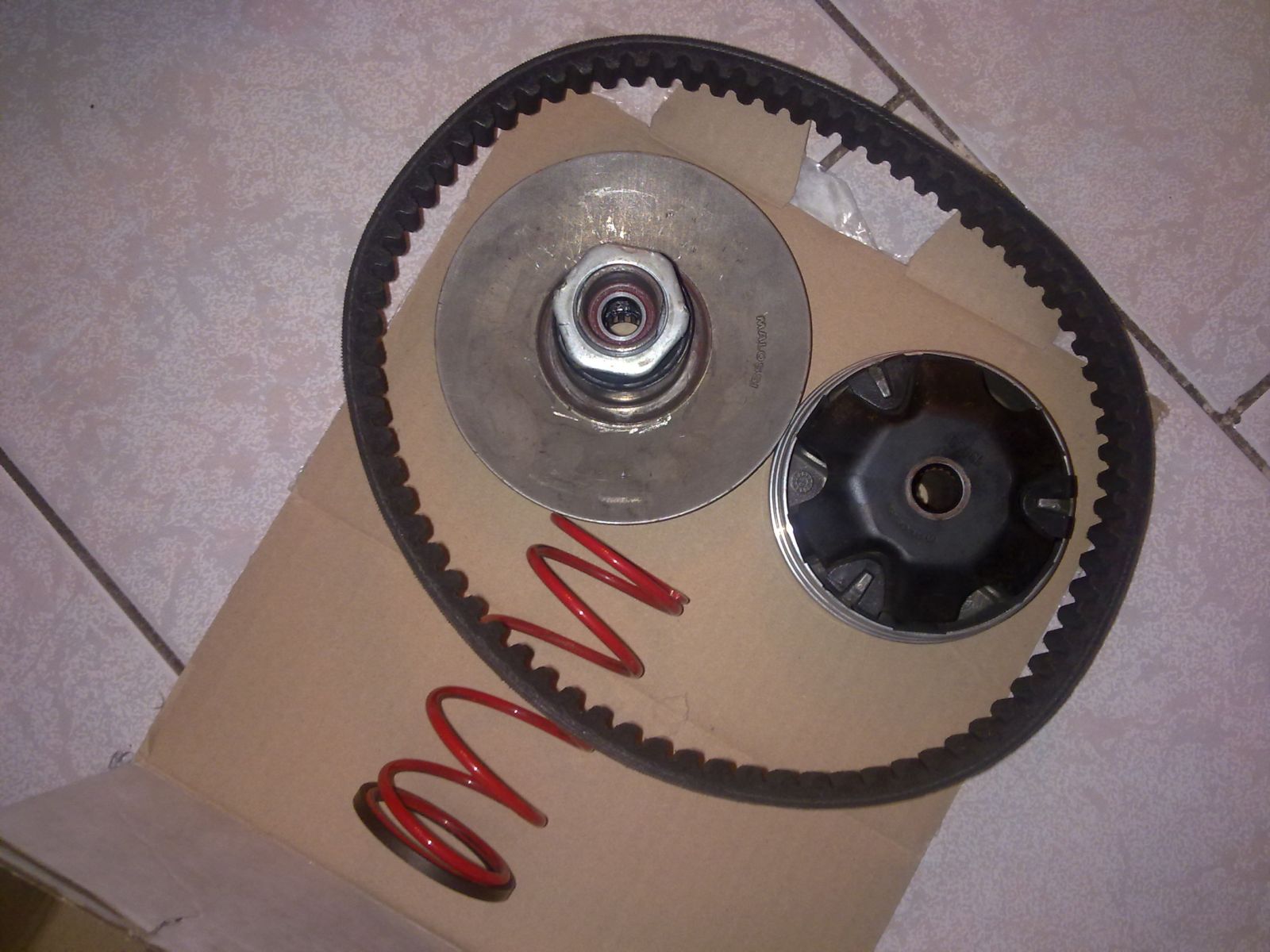

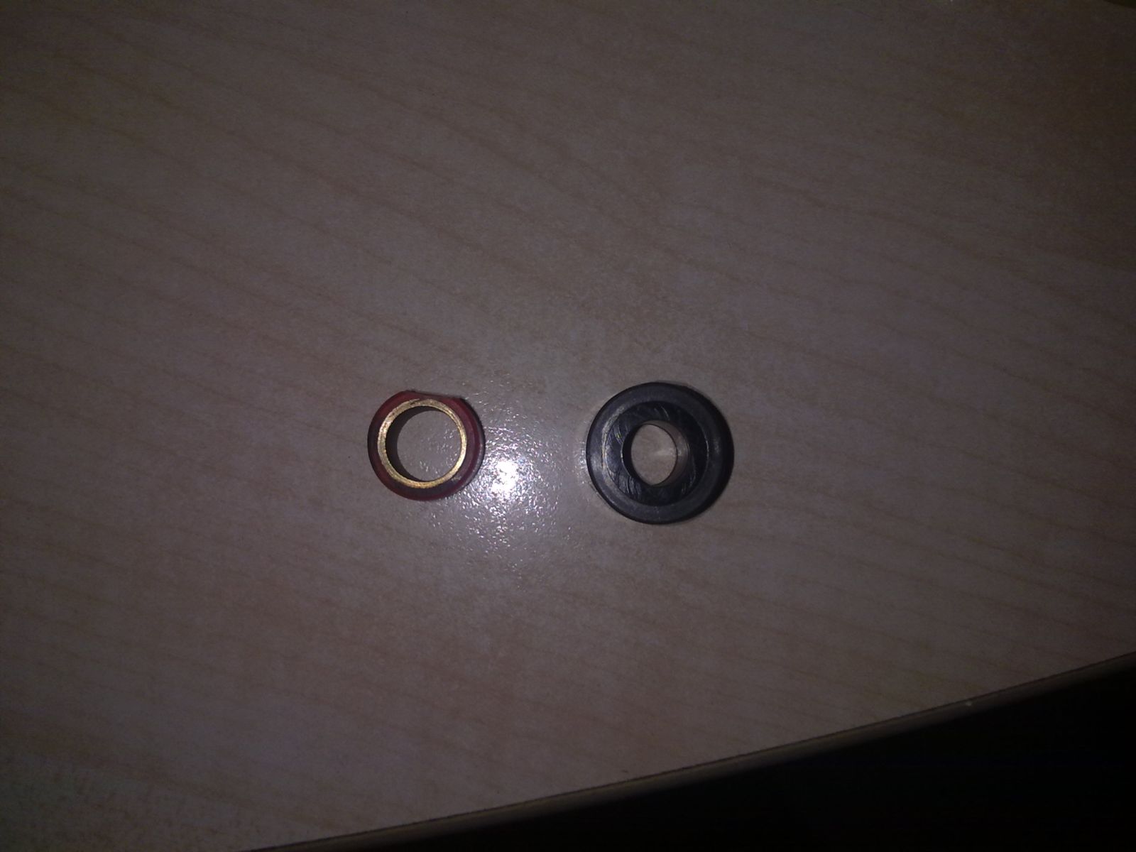

Takže osviežim moju tému. Skúter funguje, spokojnosť maximálna. Nedávno prežil v priebehu 3 týždňov 2x cestu na Oravu a spať. V podstate si to odniesli len valčeky ktoré sú úplne na sračku. Maximálna rýchlosť sa znížila asi o 10 km/h o akcelerácii hovoriť radšej ani nebudem. Rýchlosť sa zvyšuje po jednom km/h.
Predná polo remenica ma v sebe vytesanú drážku od remeňa... po 12 tisic km ma na to právo...
Chcel som preto kúpiť nové valčeky a polo remenicu no naskytla sa možnosť kúpiť Malossi Overrange variátor. Nemal som ešte čas nahodiť ho, ale určite neskôr napíšem ako som spokojny.
Pridávam nejaké foto.
