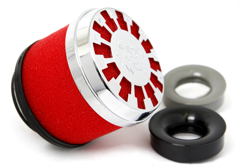

Ale ved jasne ze šiška je pekna..Krajšie to vyzera ked tam maš šišku ako keby tam maš taku skatulu ako polka skutra....Aj perfektny zvuk a vykon.Ale zase spotreba je vysoka a o dost a siska prepusta vela necistot..Mam s tym skusenosti fakt..A to mam šišku malosi nwm aka to presne je ale viem ze sotji okolo 40 a viac € je to šiška kvalitna a hentake šišku maju u nas po 7 € tak sa bojim aby mu valec nedoškrabalo..

Sak jasne ten vykon sa zvysi urcite..Je to citit.Len mne tak doškriabalo valec.Prach mi to doškriabal..Kružky zodere zachvilku..Tie šišky su uplne na dve veci. Ale akoze aj ja ju tam mam :D

a ta šiška nieje ošetrená tým olejom na filtre aby zachytávala prach :Search:

#807 Príspevok od užívateľa 11erzo11 » Ut Júl 06, 2010 9:40 am
Ja tam davam WD-čko :D

normalne na sisuldu nastriekas WDcko? ..co to pomôze ? to som este nepocul ..

Na filtre sa vo všeobecnosti zvykne a podľa výrobcov aj má striekať špeciálny spray na filtre. Jeho funkcia spočíva v tom že svojou lepivosťou zachytáva drobné čiastočky prachu a nečistôt, ktoré by inak prešli filtrom do karburátora a motora. To či je dobré WD-čko neviem posúdiť.

aha, .. cize ked som ja na to pustil najsilnejsi prid sprchy a kefkou a mydlovou vodou prebehol mal by som asi riesit ten sprej mam taky pocit ..
.. to asi bude nejaka mototechna , alebo nieco podobne nie ?
Dik za diskusiu, na toto by som sam nikdy neprisiel. ..

No myslím že by si to mal nastriekať. Ten sprey mávajú v predajniach motoriek ale videl som aj na čerpačke niečo také.

No tak v prvom rade si treba uvedomiť, že WD nie je olej, resp. ak v ňom aj je nejaká mastnota, vzhľadom na jeho odparovanie ihneď zmizne. WD je na odstraňovanie korózie, uvoľnenie zapečených šrobov ale určite nie ako mazivo. :wink:
To je asi tak, ako keby si to polial liehom popr. riedidlom - za pár minút na tom nič neostane. :no:
IMHO na open filte by sa malo dbať na ten olej 100x viac ako u airboxov. Je až nepredstaviteľné koľko nečistôt to dokáže prepustiť, potom sa naskytajú problémy prečo valec vydrží 8tis. a ide do šrotu, alebo sú v ňom ryhy keď ste používali kvalitný olej.. :pardon:
Ten olej sa dá kúpiť v každej bežnej mototechne alebo benzínke, len treba dávať pozor nato aký kupuješ, keďže sú aj také sajrajty ktoré majú viac špiny v sebe ako vo vzduchu.. :sorry:

modroočko mi ani nevrav že si o tomto nevedel že filtre sa striekaju "špeci" sprejom....Tak Ti už len ostava o jedno sedenie na deke nad Sásovou menej a prišetriť na sprej....cca 15-20 euri počitaj...:) no možno teda dve sedenia na deke...:)

Ale tak zachiti to volačo a ja mamna šiške malu dierku.. :D on je oblebane paskou :D aby nemala tolko vzdchu

15-20 e ...??? :shock:

Ja som kupoval za 8 € a bol to kvalitný motul.

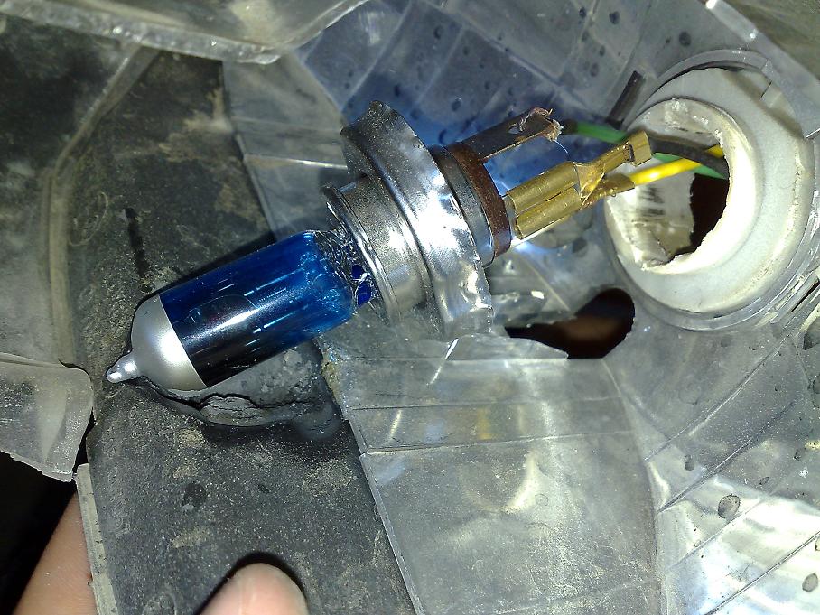

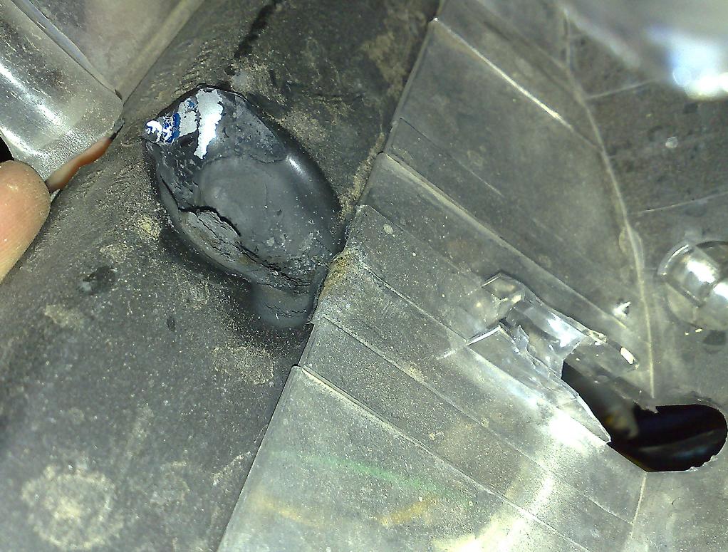

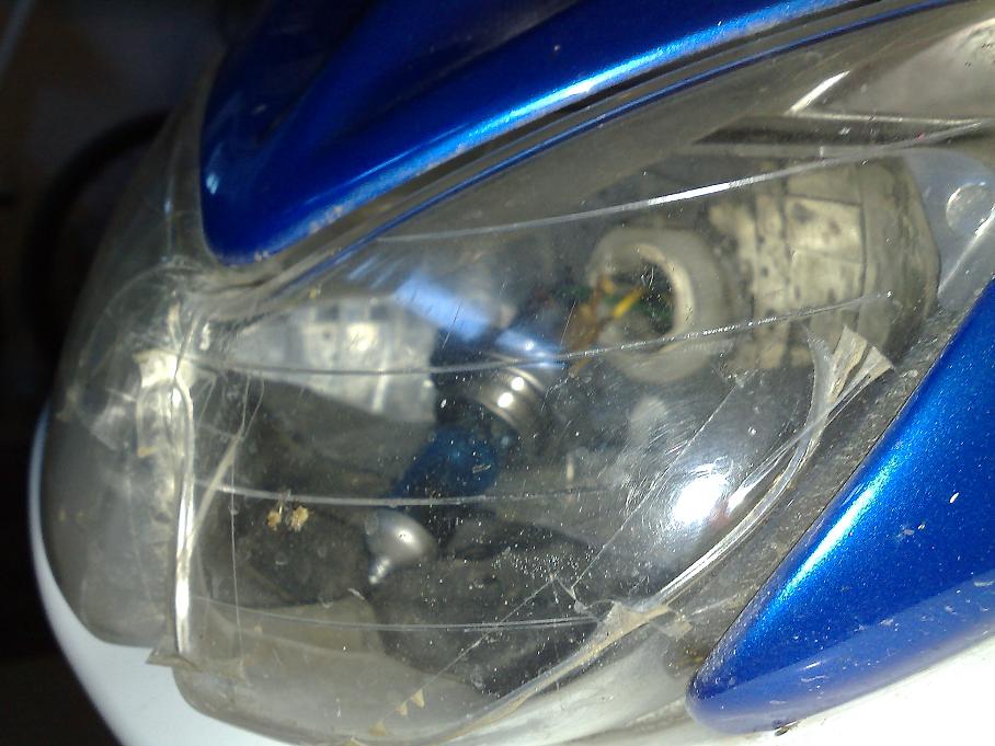

..vceraidem s priatelkou na scootri, .. taka kusok ostrejsia jazda, zastaneme primne, zosadne, dam si dole prilbu zosadnem aj ja ..a uz len mi nostek natiahlo, pytam sa jej .. necitis nieco ?? ..priklonil som sa k scootru a nic , no podisiel som k chladicu a smrad, spalena umelina , a uz sa mi len premietali hlavou tie najstrasnejsie myslienky, frajerka nefrajerka, hned som tasil naradie a daval dole prednu masku, kukam kukam co to je preboha hadam nie nejake kable alebo co . . . potom kuknem na masku a odnej to slo, .. pozriem dovnutra a halogenka H4ka vypadnuta z "objimky" a hlavickou uz prepalena v parabole v plaste , .. boze môj , tak mi odlahlo aj ked ma to stvalo ale vzdy lepsie jak daco ine vovnutri .. No neprajem nikomu chlapci vrabci, davajte si pozor :D

To máš tú viacsvietivú žiarovku čo by mala svietiť bielim svetlom? Podľa obrázku to tak vyzerá a ani sa nečudujem že sa to prepálilo. Ono to samotné hreje o dosť viac ako klasika a keď si ešte k tomu pripočítame to teplo čo je teraz aj večer tak výsledok nieje prekvapujúci.

To by prepálila aj normálna, nie len "viacsvietivá".. :wink: Keďže jemu žiarovka počas jazdy vypadla z pätice a padla hlavičkou na parabolu....Pri priamom dotyku to prepáli aj bežná halogénka.. :)

tak tak bamma .. presne o to islo, ona ztade vypadla a tak tam zostala svietit pocas asi cca 5 minutovej jazdy (nastastie len 5) no a takto to dopadlo. INak ju tam mam uz cca aj zomesiac a bezproblemov , , , ale uz je to opravene , vyspekulovane ;)

Ono väčšinou sa po čase stane, že sa pätica takpovediac "vychodí" a potom už tam žiarovka nedrží ako by mala..
Omnoho kvalitnejšie by to bolo, keby si tam mal nejaký "bajonet" systém....tak by nevypadla....alebo nasúvanie z vnútornej strany ako na niektorých autách.... :wink:

..ale ako inak ta pätica nie je robena naH4-ku, ja som si ju upravil samozrejme no a tak bolo to vpodstate len otazkou casu kedy sa to ...
ale ako vravim uz je to opravene vyspekulovane ;)

Bamma_boy napísal:Ono väčšinou sa po čase stane, že sa pätica takpovediac "vychodí" a potom už tam žiarovka nedrží ako by mala..
Len to vypadnutie s pätice bolo zrejme (aspoň podľa fotiek usudzujem) zapríčinené zohriatím a roztiahnutím pätice následkom nadmerného tepla.

hej, to je jasné...vzhľadom nato, že tá pätica nebola určená pre H4 halogény..
modroocko ako vravíš, bolo otázkou kedy sa to stane...hold keď sa ti nechce na začiatku špekulovať, potom musíš opravovať škody.. :pardon: Mal si to na začiatku vymyslieť a bol by pokoj.. :wink:
ešte k "bajonetu"...je to systém uchytenia, žiarovka sa vloží a následným pootočením zaistí.. :wink:

vsak toto je bajonet chalani ,, len len stred toho bajo.. som normalne vybrusil nejako divnym spôsobom proste a je to o pol cisla mensie ako napr. obvod H4ky a tam sa to len vsunulo chypes .. uplne provizorium , ale ako vravim uz je to vyspekulovane ,vymyslene :D
