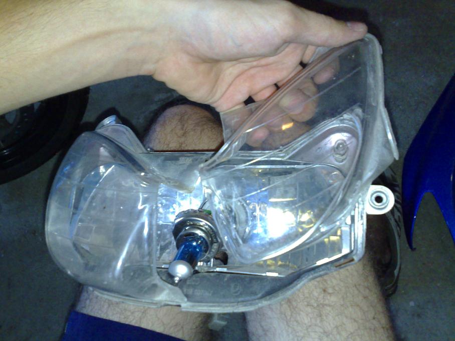

..nemate niekto nahodou nahradne sklicko na parabolu ? :(

No veď som ti chcel napísať, že to sklíčko by bolo treba aj vymeniť...keď si ho mal také polepené.. :D A to teraz Ti už "prdlo" načisto? Či už si sa nato nemohol dívať, tak to ideš vymeniť?. :)

no to sklicko uz dosluhuje, alebo aj uz dosluzilo, melie z posledneho ,, a na novu optiku teraz vôbec ale vôbec niesu lowe ..

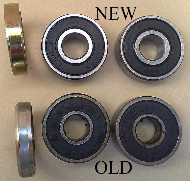

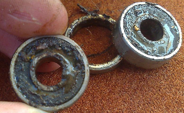

#848 Príspevok od užívateľa modreOKO » Ne Aug 22, 2010 5:56 am
...no na neuverenie, dosiel som z alciho zrazu, zaparkujem, zapalim si .. po chvili pozriem pod scooter a pod nim abnormalne mnozstvo vody, kuknem blizsie, a spod zapalka mi scooter plakal... :( , gufero na VP odpalene..
No dnes po prichode z dovolenky som sa pustil (opät) do repair-u VP a uz je vsetko vporiadku ...(dakujem Alci)
Prílohy
(126.5 KiB) 52 stiahnutí
(89.75 KiB) 52 stiahnutí
Mitko
motorkár
motorkár
Príspevky: 1321
Dátum registrácie: Št Mar 05, 2009 12:14 pm
Skúter: Aprilia sr street
Bydlisko: Sliač
Re: Yamaha Aerox R
#849 Príspevok od užívateľa Mitko » Ne Aug 22, 2010 6:39 am
no to sa len potvrdilo čo alci vždy vravel že nejväčšia slabina minarelli motorov je vodna pumpa guferá že zvyknu dosť často pušťať...

#850 Príspevok od užívateľa modreOKO » Ne Aug 22, 2010 8:36 am
ano ano, ale zeby az tak casto? ..ved ja som to menil v novembri a odvtedy som nejazdil az na novy rok som zacal .. cize mi to vydrzalo cca 5 mesiacov sezony...ak ratam od marca ,,hmm zaujimave
