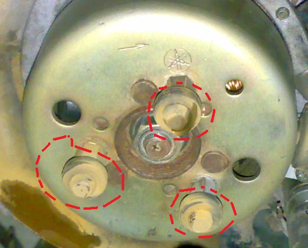

nechybal ti jeden pipik nahonu cerpadla? resp nechyba ti tam jedna gumicka alebo tak...ze nezaberaju vsetky tri pipiky rovnako...

#933 Príspevok od užívateľa modreOKO » Po Okt 25, 2010 6:15 pm
myslis tieto gumky ? . . . ale ked mi uz tecie voda spon VP tak to asi bude vovnutri daco , teda asi to gufero, myslis ze ked sa jedna gumka, uvolni, vresp. jedna sroba tak to zacne hned tiect ? .. ci si myslel ze v dôsledku toho sa to mohlo stat ?

#934 Príspevok od užívateľa alcatelko » Po Okt 25, 2010 6:31 pm
ze ked to nezabera symetricky tak to taha osku do strany a vydiera loziska a gufera...

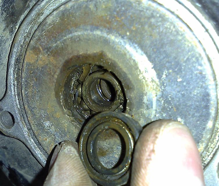

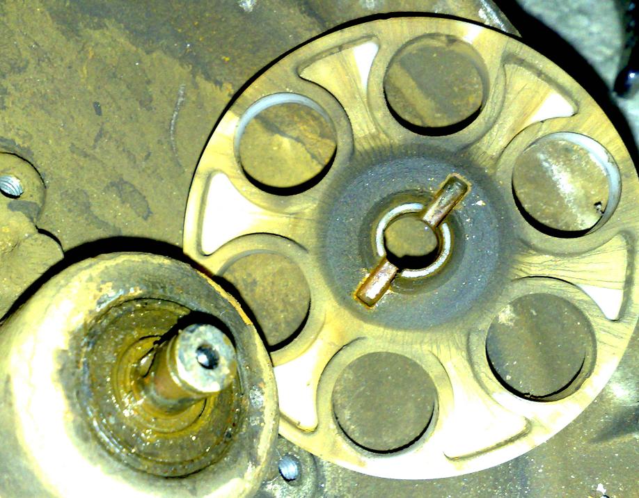

#935 Príspevok od užívateľa modreOKO » Ut Okt 26, 2010 5:42 pm
tak som to rozobral .. loziska spolu s guferom totalne rozbite .. prikladam foto

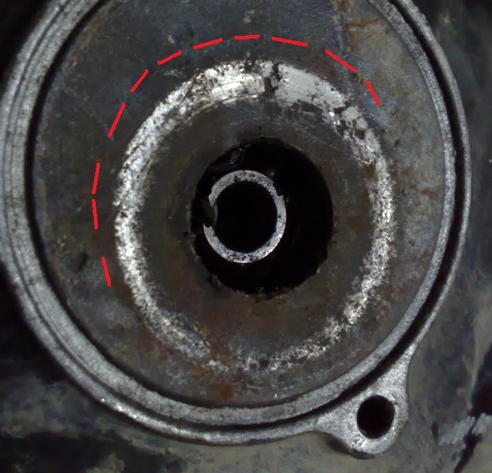

#936 Príspevok od užívateľa modreOKO » Ut Okt 26, 2010 5:46 pm
...alci mal si asi najskôr pravdu, lebo ked sa pozries ako sa opierala vrtulka , vidis kde sa drela viac a kde ocividne menej .. takze :/

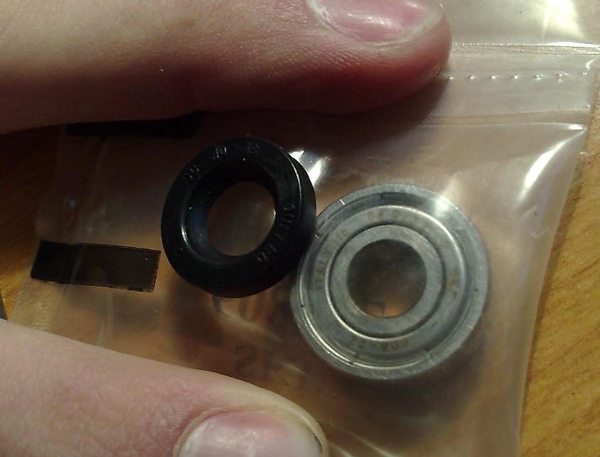

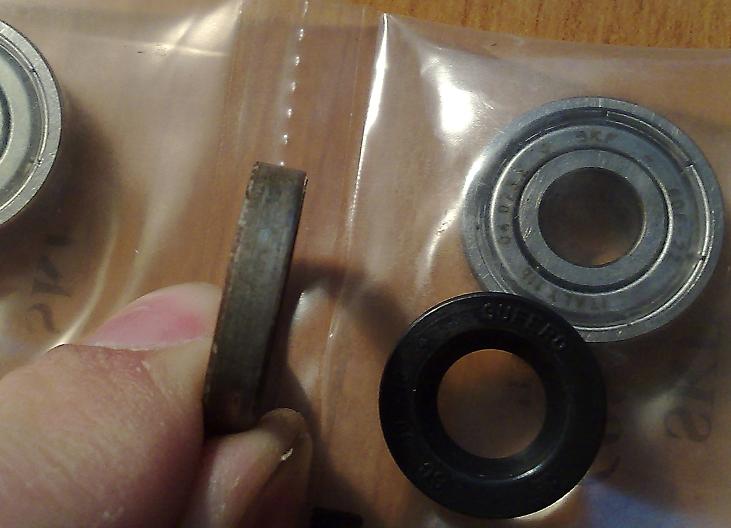

rozobral som to , pozeram dovnutra.. sadol som do auta a siel riesit,
.. vyriesil som SKF steel loziska + nove gufero + nova segerka . . . ten prstenec, medzikus co je medzi jednotl. loziskami som pouzil pôvodny, nemal skoro nic najaazdene a oproti tomu predtym vyzeral este velmi dobre ..
...vrtulku som tiez vyriesil zo starej pumpy , ktorej nic nebolo

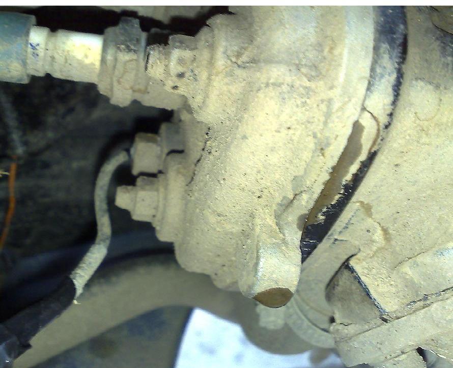

#940 Príspevok od užívateľa modreOKO » Ut Okt 26, 2010 6:19 pm

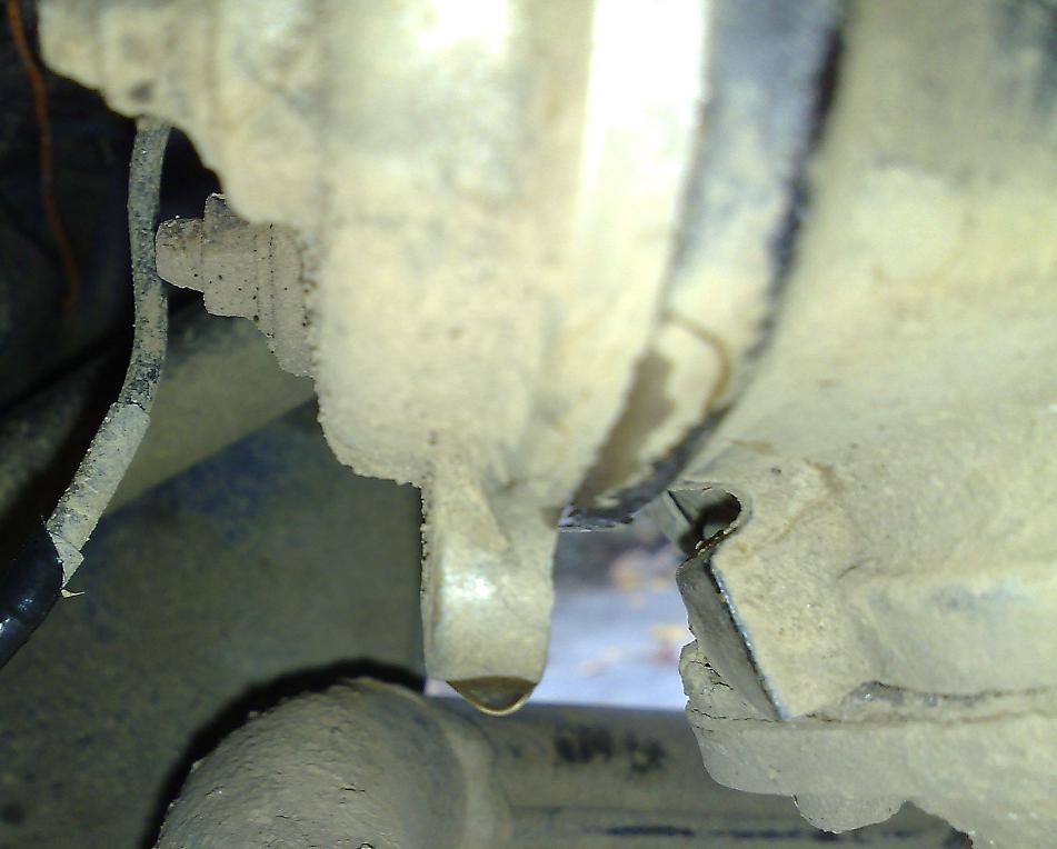

..vsetko je vporiadku, no ked som sa siel previezt, .. chvilku som si povrcal na mieste, na parkovisku .. pridem domov ,, pozriem pod scooter a toto som nasiel ........
......zeby tesnenie pod hlavou ? :(

#941 Príspevok od užívateľa 11erzo11 » Ut Okt 26, 2010 6:34 pm
nesteka ti to len niekde z nejakej hadice?

#942 Príspevok od užívateľa modreOKO » Ut Okt 26, 2010 6:44 pm
nie, .. vsade okolo je to suche a kvapka to spod hlavy :/ .. nevidim to inak len zajtra dat dole hlavu a pozriet tesnenie .. budem mudrejsi

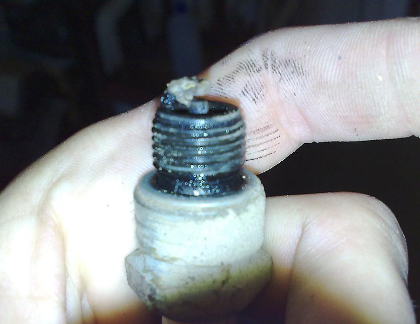

#950 Príspevok od užívateľa modreOKO » Po Nov 01, 2010 9:43 am
no páni , dal som to dole, .. na sviečku nie je pekný pohľad .. :/ NEJAKY DIVNY povlak napovrchu, no slo to dat dole aj prstom.. to asi bude tou vodou vsak?
