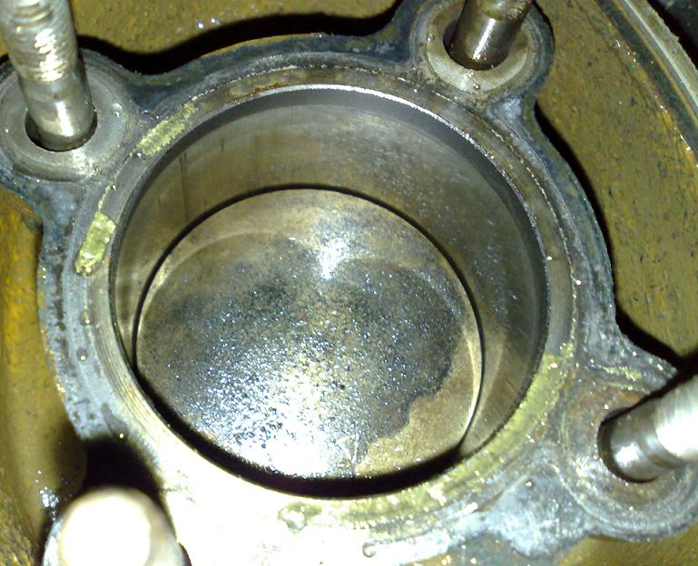

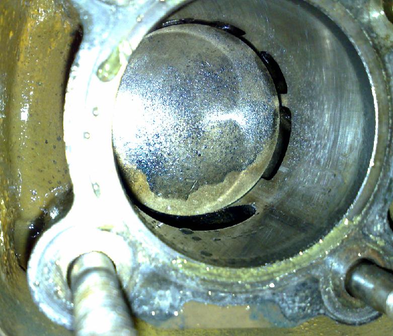

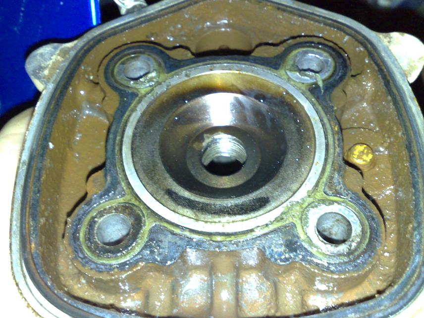

..Pozitivny sprava je ze valcek vyzera dobre, aj steny vyzeraju byt neporusene,

hej presne aj ja som si to myslel ze to bude nejako obdobne , kedze to asi tesnenie je vprdeli tak asi kusok sa aj do valca dostavala voda cize tam sa to zmiesavalo a vysledok je takyto ..

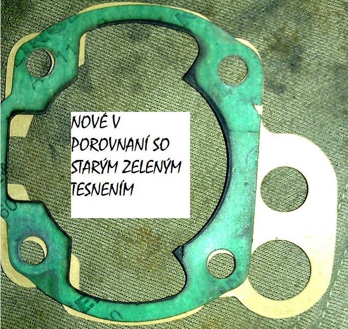

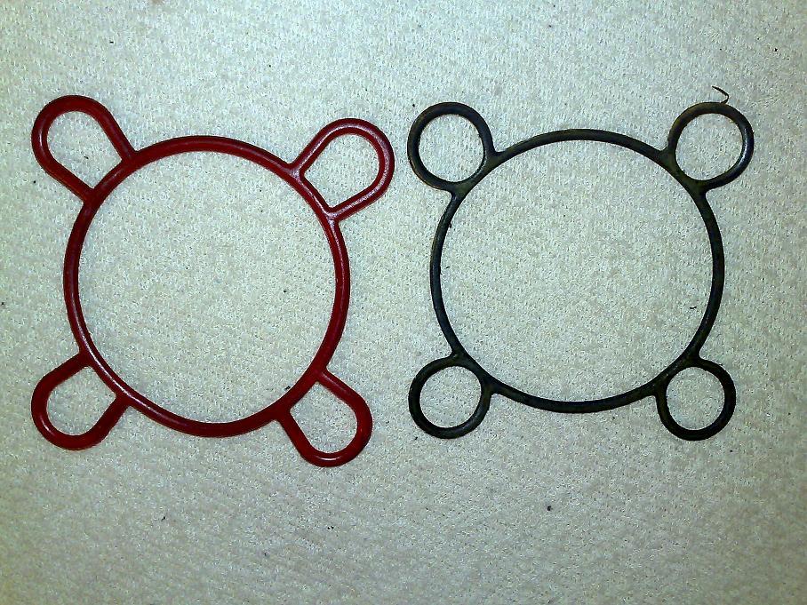

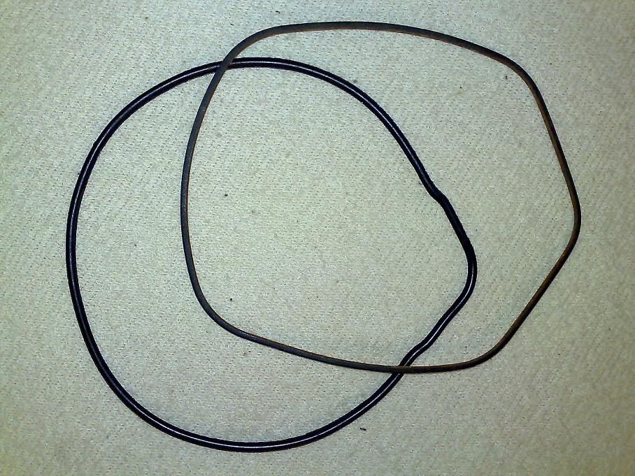

..no a dalsia vec je ze to tesnenie vyzera asi takto ..
..a sam neviem ci je OK., alebo to ze ti prdlo tesnenie sa neprejavuje nejako viditelne.. btw: je toto vôbec to dane tesnenie :pardon:
[inak to vnutro valca vyzera strasne :bad: , ospravedlnujem sa za to ale mam anponahlo, to sa vsetko spravi cez zimu :) ]

ale ti nepozeraj na toto tesnenie ked sa ti voda dostala do valca tak pozeraj na to zelene vnutorne co je aj okolo tich dier na šroby

ale voda sa mu dostala aj do valca aj von z chladiacej časti čiže pozeraj aj na jedno aj na druhe...

tak to urcite , uz je objednana cela sada tesneni, ale ide skôr o to ci nemohlo byt problemom nieco ine ako tesnenie . . .

#959 Príspevok od užívateľa modreOKO » Po Nov 01, 2010 10:02 am
no a to druhe nevidite na fotke ? .. lebo ja som tam daco nasiel, ale bolo to uplne akoby .. rozmocene, "rozbite", vpodstate ziadne ..

haluz ten valec ako keby ti v tej vode cirkulovalo bahno :D

ano ano ano :D, no naposledy tam nebolo ani to bahno :D :(

hej to je to tesnenie čo hovoriš ako keby tam ani nebolo original je zelené...to vyzera že ruplo a potom asi ked sa to zahrialo riadne pustilo aj to čierne preto Ti vytekala voda von.
ale načo si objednaval sadu tesneni ked ideš kupovať Polini Corsu....či??.....:)

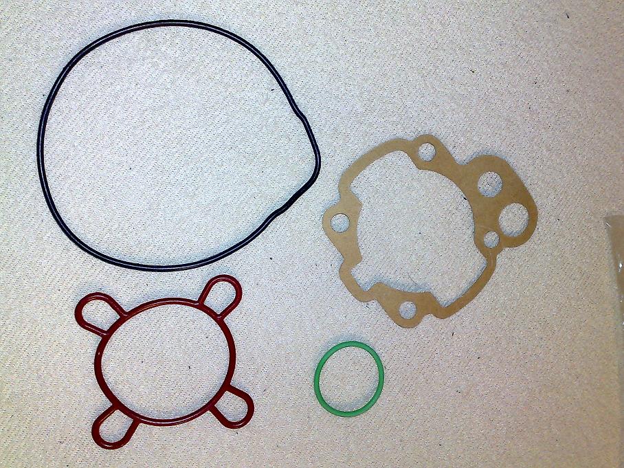

ano Mitko, .. toto iste mi radil aj alci , nakoniec som ti tam dnes rano zavolal a ujo zlaty ze prave "jedno take drzim v ruke" , a uz uz aj som startoval auto a utekal do ZV , doniesol som mu aj samotnu hlavu, primerali sme to , ok, zobral som to ..

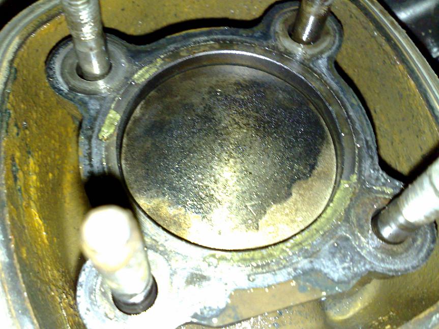

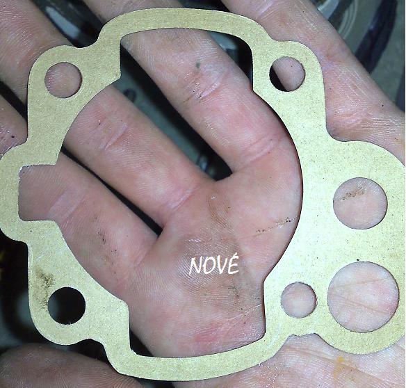

domov som dosiel hned som sa do toho pustil, ocistil som riadne celu hlavu aj drazky kam pridlo nove tesnenie ..
prirovnal som nove ku staremu , no nebolo to 100%tne presne .. chcem sa spytat to je asi normalne nie ? .. musi si trochu sadnut atd atd .. no ked som pozrel tesnenie co slo pod samotny valec tak bolo dost ze DOST odlisne .. zacinam sa bat ..

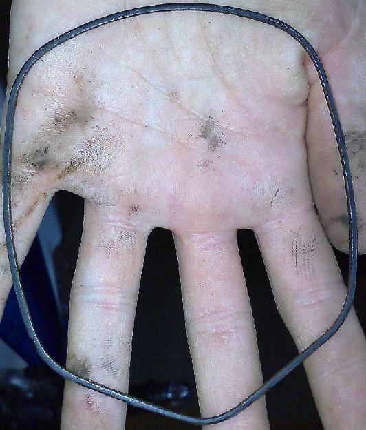

..no a pokracujeme dalej , napasoval som tam akosi to tesnenie po jemnych upravach noznickami ,
vymanil som aj to cierne tesnenie po obvode, a uz TO NEKVAPKA huraaa, .. tomu som sa velmi potesil, .. no ked som to siel nastartovat :(
.. som to nakopol asi na 10ty krat horko tazko .. a velmo divne spravanie od zaciatku, .. jemn pridam a toto slo von :( ..samozrejme vmomente vypnuty motor a ciga .. :/

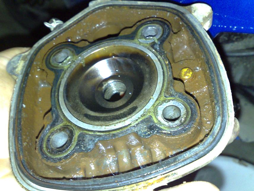

..chalani ja si myslim ze problem bude v tom vnutornom tesneni , ze som ho bud zle zalozil ale bo musim zalozit inak ,,hh .. pretoze v porovnani so starym tesnenim toto nove je take dost hmm ako by som to nazval "neohrabane" , a zle mi tam paslo ..
takze zonovu hlava dole a pozriet ako to tam vyzera ..hm ?

fuuu a co mas v klukovej skrini? a to co slo von islo kade von, a co to bolo?

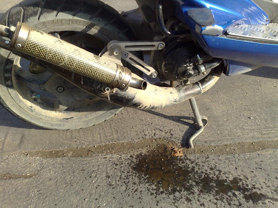

slo to kmaosko z fucku ... priamo z vyfuku asi 2 sekundy a potom som to vypol .. ..hm? :(

#973 Príspevok od užívateľa Porkyyy » Pi Nov 05, 2010 8:08 pm
ty kokos ... dokonale vodne chladenie :) ... ale inac zle tesnenia asi...alebo zle poskladane

#974 Príspevok od užívateľa Davidian » Pi Nov 05, 2010 11:01 pm
Pekne si to vyplachol veru.. Najprv som si myslel, ze si utopil skuter alebo co..
