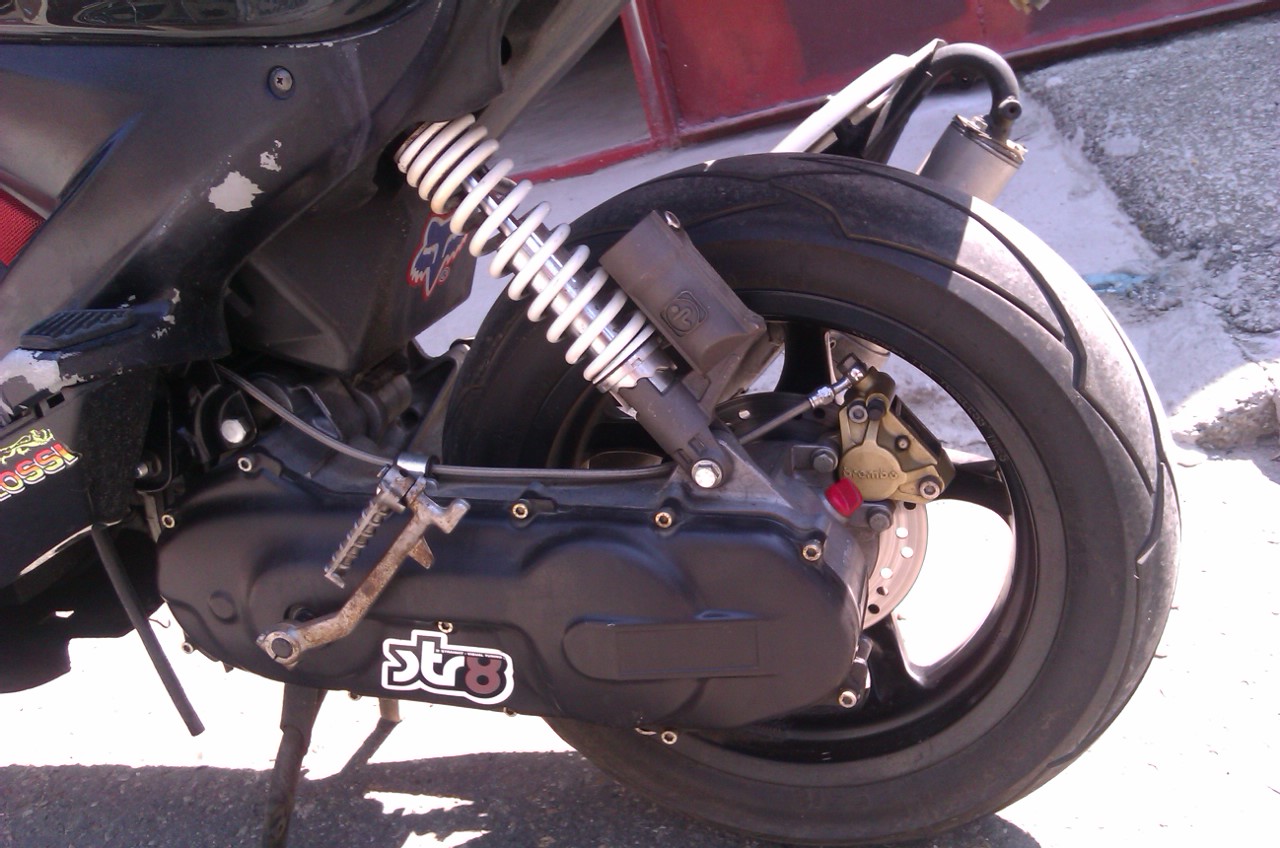

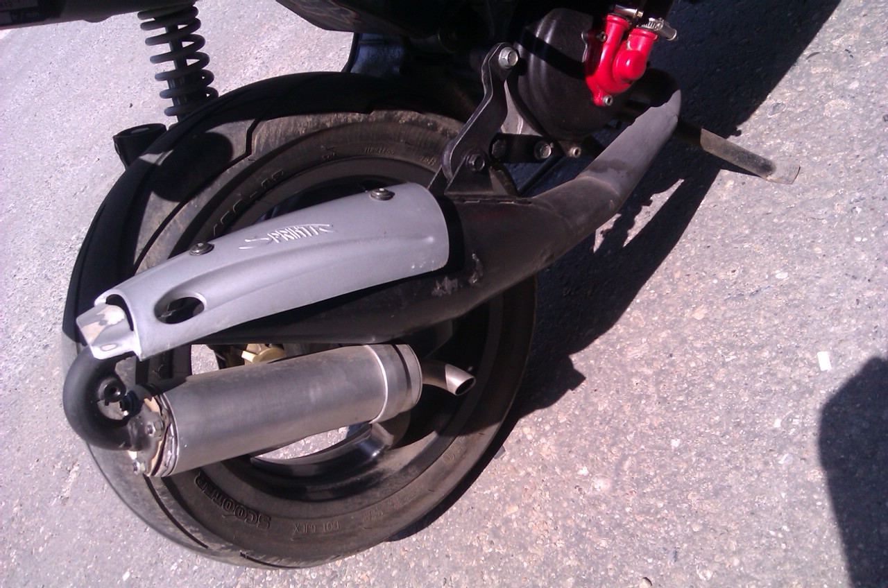

čaute mám od soboty nový skúter Yamaha Aerox. Má najazdene okolo 22 000km . Na veciach Nových Ako je Valec Mallosi 70, Vario Mallosi, športový výfuk Leo Vince /taký čudný/. Má ževraj odvzdušne brzdy a nové platničky. Nejde mu Palivometer a smerovka do Prava / chybný vypínač/. Predchádzajúci majitel lial olej MOTUL, mám ešte kúsok môžem ho tam liať? Aký pomer? čím môže byť to , že mi nejde palivometer? na čo sa mám pozreť? Nejaké foto: večer bližšie popíšem.

Re: Yamaha Aerox 50 - parky
to je ten aerox z Košíc za 1100e?
olej tam možeš liat ten motul ak je určeny pre 2T skutre. pomer? mal si sa spytať v akom pomere miešal on, ale 1:40, 1:50 kludne.
palivomer nemusi fungovať z viacerých dôvodov, skus pozrieť elektriku (káble).
odporúčam vkladať fotky s menšou veľkosťou, budu sa pekne zobrazovať na stránke.
a inak graulujem ku skútru.
