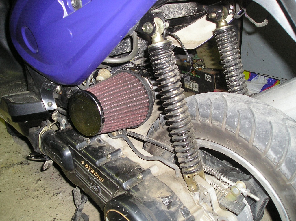

Re: Yamasaki ym 125
keby niekto chcel niečo tak pm je to z 50tky motor 139qmb čina

Re: Yamasaki ym 125
taky maly filter na vyskušanie

Re: Yamasaki ym 125
citis nejake zlepsenie ? ....za dazda to asi nebude najlepsie riesenie

Re: Yamasaki ym 125
tento filter to len tak na skušku lepši rozbeh bolo citit niaky filter by som chcel poriešit ale niaky s kritkoun asi

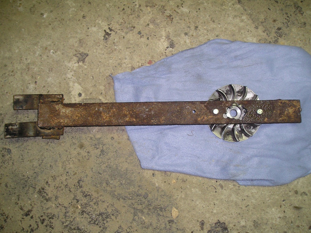

Re: Yamasaki ym 125
moj verný pomocnik s týmto klučom som dneska dal konečne dolu vario aj aj spojku pasuje aj na 105 aj na 107 mm spojku odskušane

Re: Yamasaki ym 125
Mal si to spraviť tak aby si to zaistil v dierach oproti sebe. Máš potom 100% istotu že neskrivíš "bubon" spojky.

Re: Yamasaki ym 125
100% je to aj teraz s tým isto neohneš zvon ta matica tam neni tak dotiahnuta ako na variatore daš kluč a golou povoliš oproti by to bolo fajn ale takto mi pasuje kluč aj na 105 aj na 107mm spojku

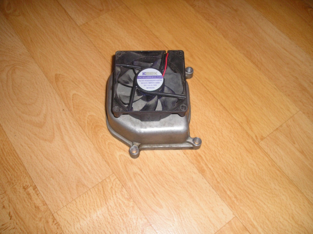

Re: Yamasaki ym 125
cawte čo myslite keby som takyto niaky ventilator nie zrovna tento s pc dal na hlavu skutra chladilo by to aspon trochu? spravil by som to na samostatny vypinač keby som vypal skuter trochu nech to prechladi
