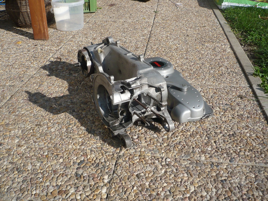

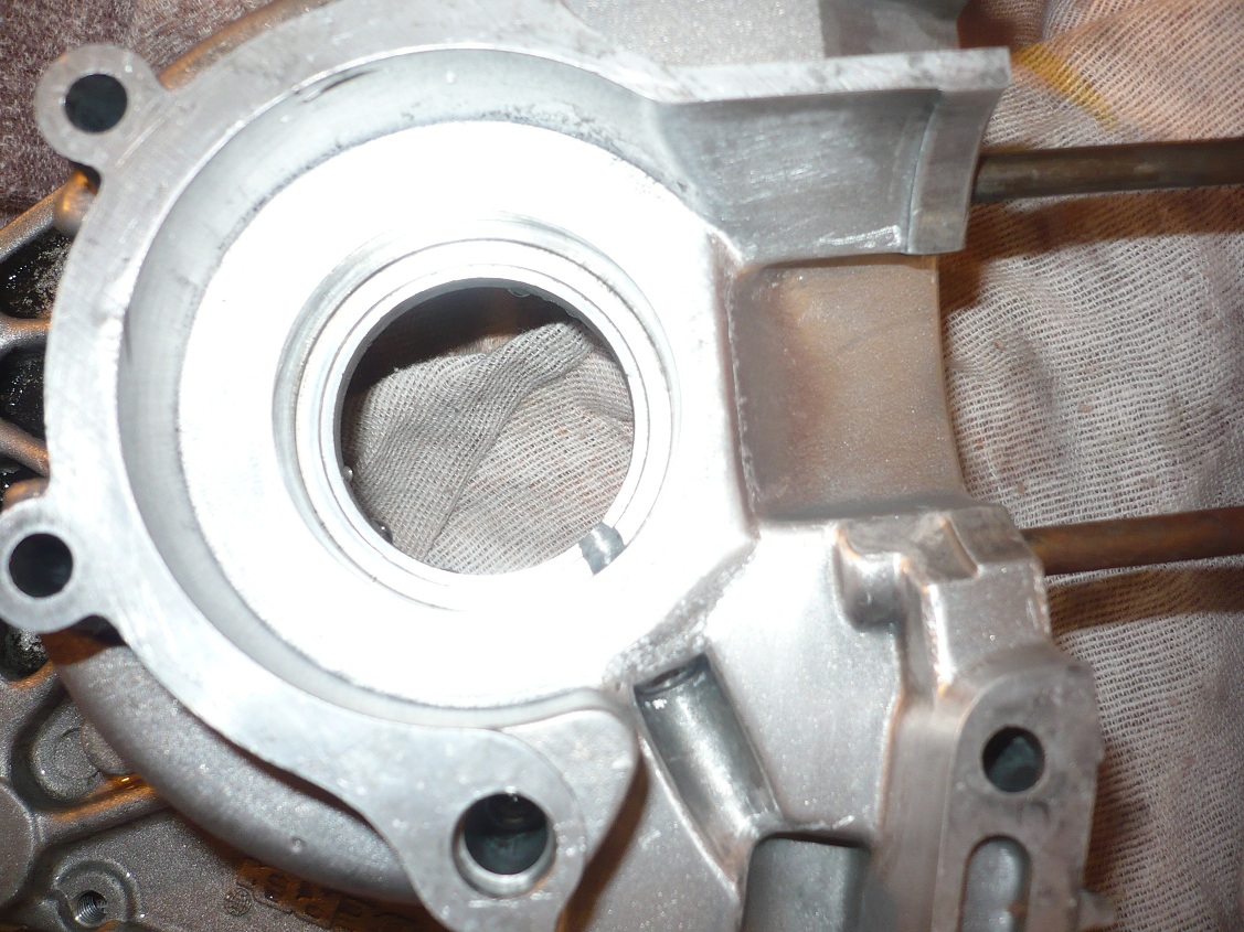

nyní jsem koupil novej (stejnej) motor ...za 1000kč kompletní jen bez válce ... protože na tomhle motoru co ted jezdím mám ohlou kliku ... už jsem obědnal ložiska s guferama (6204 C4) - nevím jestli jsem udělal dobře volbou c4 ložisek ... karter sem upravil , vyleštil , kliku také prostěmám vše přichystané jen naty ložiska a čekám kdy dorazí ... setup bude naprosto stejný jen s upravenými karterama ,klikou novejma ložiskama a s převodama v mnohem lepším stavu ... přez zimu bych chtěl skůtr eště oživit výměnou 19mm karburátoru za 21mm karbec a CDi malossi tc-unit a nové obutí nakonec bych to chtěl dovízt do scooter tuningu na brzdu a nechat to pořádně odborně naladit a změřit výkon .... to jsou moje plány .... skůtr toho má už hodně zasebou tak doufám že tohle bude ohledně motoru vše ....
a mám hned první dotaz .. a to sou ty ložiska ... měl jsem navýběr mezi C3,C4,C5 udělal sem kompromis a vzal 6204 C4 skf ložiska ..... udělal jsem dobře ?? .... jo a taky chci nabídnout náhradní díly z motoru derbi .... teda krom té přihlé kliky .... ale kdyby měl někdo nouzy tak se dá vycentrovat a je to ok ...
