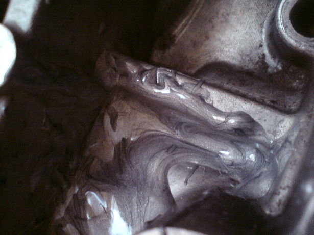

tekutý kov je jedním slovem BOMBA :wink: krásně se stím pracuje a drží jako čert ... :)

Aerox - MidRox project .....

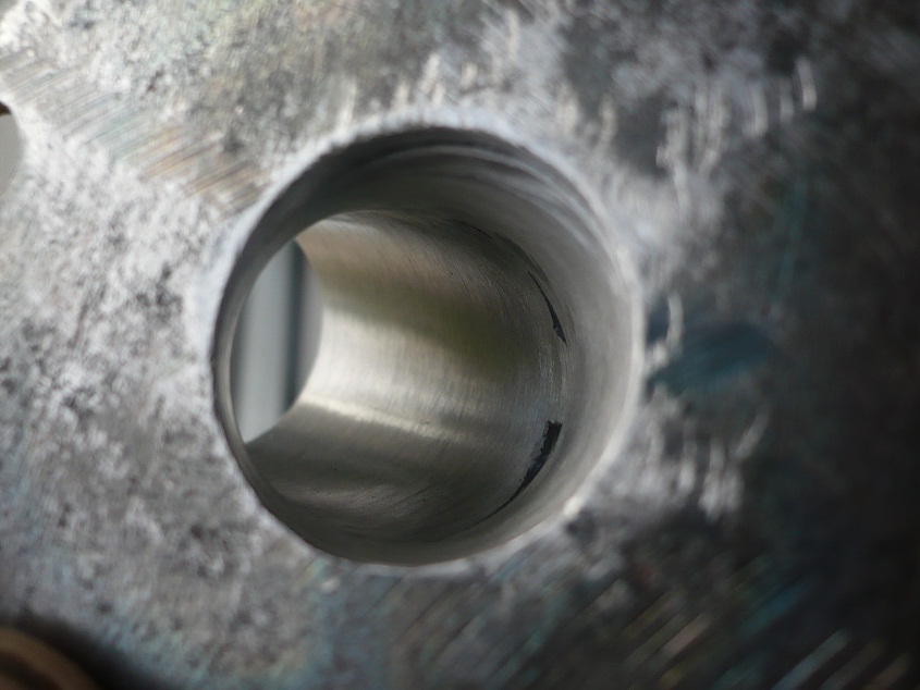

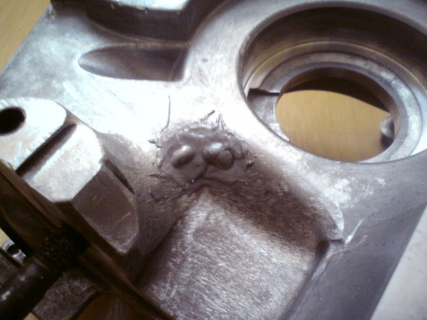

#31 Príspevok od užívateľa hruzamil5 » St Apr 11, 2012 1:13 pm

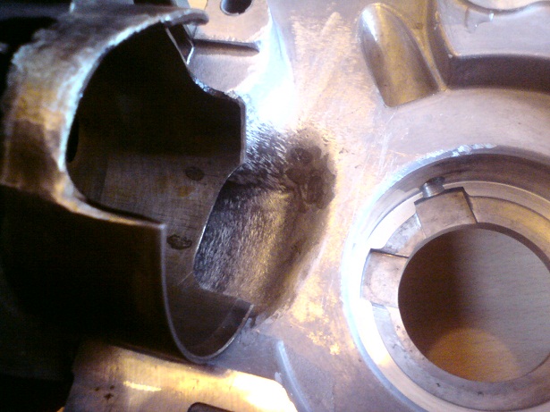

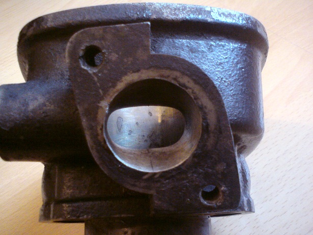

Válec upraven a slícován s karterem + rozšířenej výfukovej kanál ...

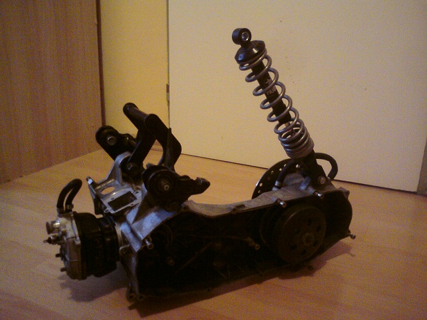

Subframe + podložka tlumiče !! :)

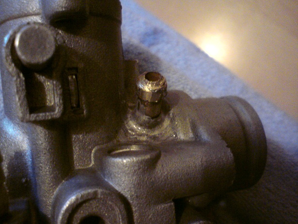

#38 Príspevok od užívateľa hruzamil5 » Št Apr 12, 2012 10:35 am
Dodělanej podtlak (vrtanej přímo do karburátoru) ........ je strašně hnusnej ale bude naněm přece hadička tak co , jde přece o funkčnost ......... navíc mi nešel zapájet cínem takže jsem opět použil tekutej kov ... :)

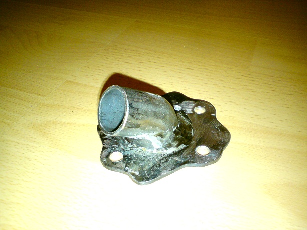

#39 Príspevok od užívateľa hruzamil5 » Pi Apr 20, 2012 9:48 pm

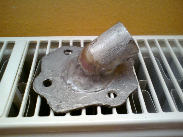

Dnes sem si sám vyrobyl a svařil přírubu sání nad zadní kolo , úhel jsem si propočítal na hrubo dál jsem tvořil imrovizací , doufám že to bude pěkně fungovat , na fotce příruba není ve finálové podobě , je tam eště hodně broušení,pilování , lakování ,leštění ....:)
a je tu malé překvápko, rozhodl jsem se že S6 sport pro nezůstane ležet na poličce, takže jsem malossiho poslal z domu a kupuji malossi 12mm klikovku pro Stage6 sport pro 70 válec ... :) :good: takže jsem zvědavej ... :)

#45 Príspevok od užívateľa hruzamil5 » So Apr 21, 2012 10:24 am
to foto jsem jenom zkoušel ... ale to je starý foto ... :DD to eště když byl skůtr pohromadě .... :)
pokračuju na přírubě ... :) pěkně sem sváry potáhnul tekutým tmelem kůly konečné těsnosti a hlavně kůly tomu abych to pěkně vytvaroval - bude se eště brousit ,
+ vnitřek příruby jsem taky brousil , sváry atd .. je to krásně hlaďonký , ale taky si né konečná podoba ... :) - fotka trošku klame těma spoji atd , vše je hlaďonké ! :)

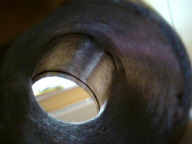

#46 Príspevok od užívateľa hruzamil5 » So Apr 21, 2012 4:45 pm
finálová podoba Vnitřku příruby :) kompletně vyleštěno .. :) zvnějšku už taky zbroušeno , teď už jen stříknout do černé matné a hotovo ... :) fotky možná zítra :)

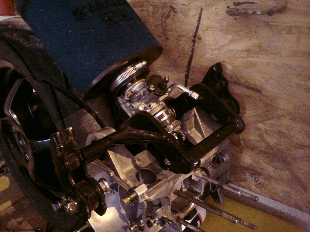

#47 Príspevok od užívateľa hruzamil5 » Ne Apr 22, 2012 1:18 pm
takže příruba hotová ... eště příjde jedna vrstva barvy
PS: mám dotaz jestly ten zklon karbecu není moc , jetli to vůbec pojede ... (dostane se benzín k trysce) 8) :good:
Prílohy
(123.32 KiB) 143 stiahnutí
(144.6 KiB) 143 stiahnutí

#48 Príspevok od užívateľa kreyo » Ne Apr 22, 2012 4:21 pm
ten sklon je prilis velky a to nepojde ale vies upravit plavak ciže hladinu v plavakovej komore.a co to mas za karb. 19?

#49 Príspevok od užívateľa hruzamil5 » Ne Apr 22, 2012 7:09 pm
karb je 19mm , na plovák zatím šahat nebudu , na skůtru bude eště podložka pod tlumič = +4cm .. takže karb bude eště malinko víc v rovině , ale fakt naj malonko , koukal sem na googlu na fotky tunerů a někteří měly karburátor eště více nakloněný ...
každopádně uvidím jak to bude , při nejhorším budu muset koupit S6 R/T sání + vyrobyt vymezovací kroužek ... protože příruba má větší průměr pro PWK karbec .... toto je DO 19mm

#50 Príspevok od užívateľa kreyo » Ne Apr 22, 2012 8:33 pm
zalezi aky typ tej 19mas, potrebujes 19PHBG racing aby si to naladil a hlavne aby ti to islo plinulo a nevynechavolo to, lisia sa tym co je vo vnutry, ten naklon vies oklamat tym ze zdvihnes plavak co je uplne jednoduche. tymto som si vsetkym presiel pri mojom scootry. ak mas tu klasicku 19 tak musi byt rovno ako 12.karbu, inac ti to nepojde.
