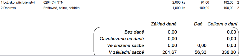

#52 Príspevok od užívateľa hruzamil5 » Po Apr 23, 2012 4:37 pm
kvalitní ložiska NTN 6204 C4 budou zítra u mě :))

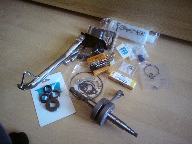

up ! obědnaný díly
Lístky klapek Stage6
Kliková hřídel Stage6 HPC, Minarelli 12 mm
Simeringy motoru Motoforce, Minarelli
Matka Motoforce pro hlavu válce, M7x1 mm,4kusy
Matka variátoru/zapalování Motoforce
Ségrovka pístního čepu Stage6, 12 mm 2kusy
Sada těsnění Stage6 ALU / SPORT PRO / RACING, Minarelli LC
Pístní kroužek Stage6, d=47,6x1 mm, chrom
Svíčka NGK BR9ES
Sada trysek DellOrto M5 - 10 kusů 88-110
Sada vodítek variátoru Polini
Celkově sou díly za 5 725 Kč ...... + 350kč ložiska NTN :) Huráááááááááá
Aerox - MidRox project .....

#57 Príspevok od užívateľa hruzamil5 » Št Máj 03, 2012 2:18 pm
mám to doma , už jen skládat , klika je nakonec TopRacing next generation 12mm

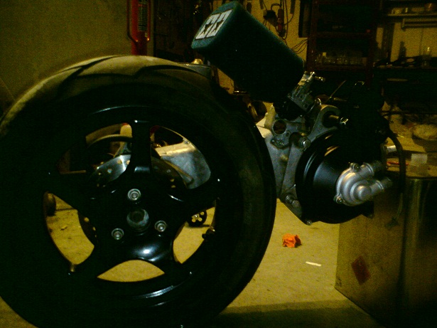

#58 Príspevok od užívateľa hruzamil5 » Št Máj 03, 2012 6:34 pm
hotovo , už jen narvat do rámu , a zatím zkoušet ná sérii výfuku , už kemě ale jede nový výfuk :)

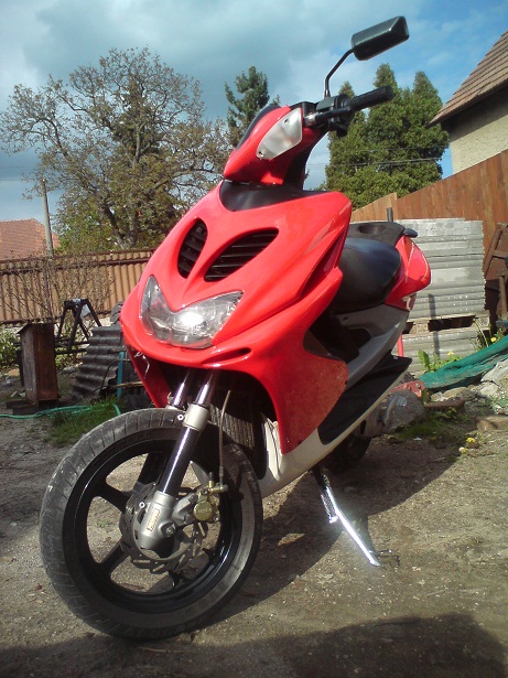

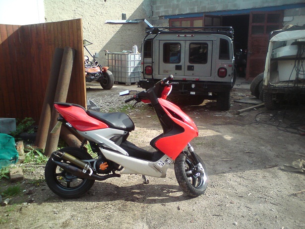

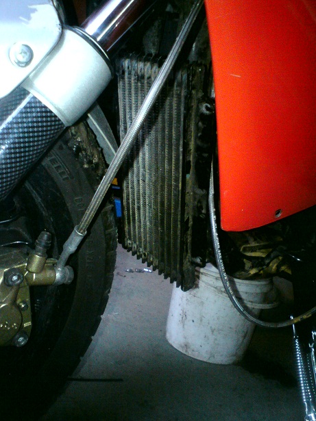

#60 Príspevok od užívateľa hruzamil5 » Ne Máj 06, 2012 9:10 pm
aktuální Setup:
Válec: Stage6 sport pro 70 *tuned* 12mm
Klika: top racing 12mm
Ložiska: ntn C4
Karburátor: Dellorto 19mm - leštěný
Sání: vlastní výroba
Klapky: Stage6 NBR
Výfuk: Yasuni R
Variátor: Polini speed control
Polořemenice: zatím série časem malossi
Řemen: Polini
Spojka: Hebo R
Zvon: malossi wingbell
Filtr: Stage6 Double-layer
elektrická vodní pumpa
válečky 5,6g , pružinky modrý napnutý na max, kontra hebo +60% , tryska 102 - směs bohatší
dodělán druhý chladič ... chladič který byl použit původně chladil olej automatický převodovky v Hummer H2 ..... nyní chladí můj motór .. :)
Prílohy
(132.89 KiB) 345 stiahnutí
(120.42 KiB) 345 stiahnutí
(134.4 KiB) 345 stiahnutí
(126.95 KiB) 345 stiahnutí
Užívateľov profilový obrázok
modreOKO
motorkár
motorkár
Príspevky: 2472
Bydlisko: Banská Bystrica
Re: MidRox-hruzamil5
#61 Príspevok od užívateľa modreOKO » Po Máj 07, 2012 12:31 am
nevyzera to zle, no na spodný plast ´brucho´ môzes asi zabudbut nie ?
...tak isto som to vyriesil aj ja stym tvojim chladicom prietokovym ze som ho napchal za to predne koleso, no nebola sanca nahodit brucho na scooter .. teda bola, ale boli nutné zásahy do plastu ..

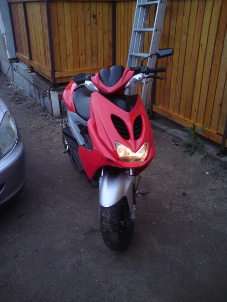

#62 Príspevok od užívateľa hruzamil5 » Po Máj 07, 2012 8:14 pm
zásahy do plastu proběhly :) funguje to parádně :))
