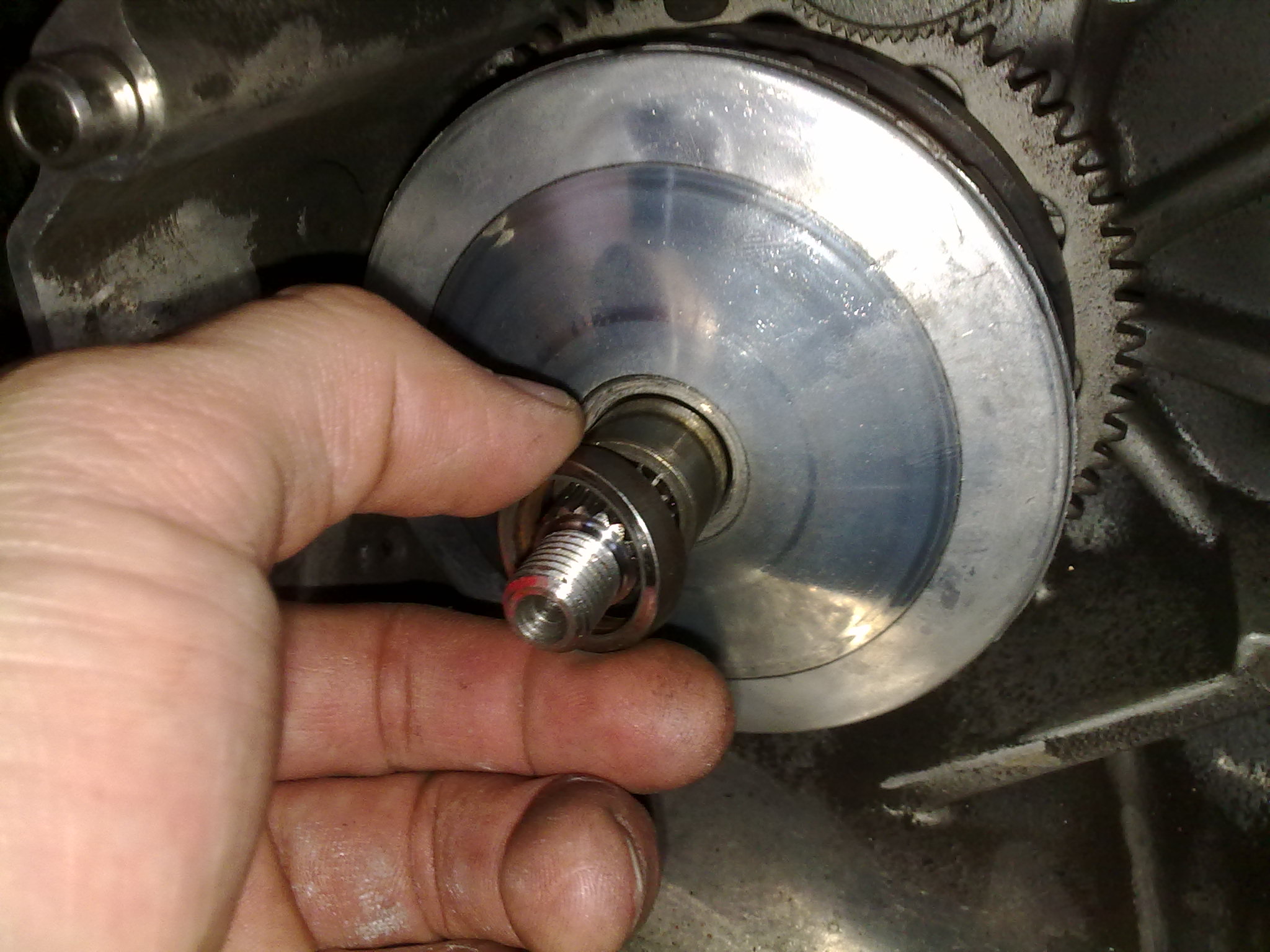

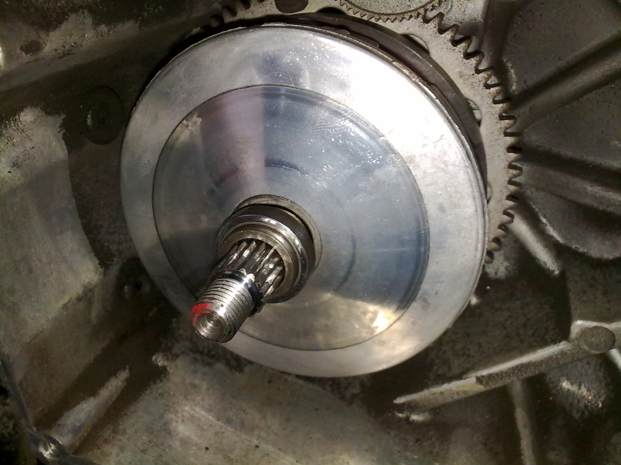

Tak a je ta potvora von
doma to nijko nešlo tak nakoniec som to išiel urobiť do servisu z pneumatickým uťahovákom .
Už som sa aj povozil a otestoval to a dá mi to 10 km/h viac ako predtým na tých istých úsekoch .
Som rád a už rozmýšľam nad tým výfukom či ho rezať
