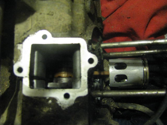

Chalani potrebujem poradit ako tam mam dat piest? ci tie diery maju ist dole alebo hore. a dalsia vec toto medenne tesnenie ide kam?

"tesnenie" urcite niekde pod hlavu ..
a "diery" mas asi na mysli vyfukove "diery" .. a tie idu smerom dole, ale orientuj sa podla SIPKY na pieste , a tá ide smerom dole

modre oko:neviem ako ty ale ja mam tie diery na pieste smerom hore

JA som na pieste nic nenasiel popozeral som ho dokladne ale podla mna tiez maju byt hore

Zámky krúžkou musia vždy smerovat ku výfukovému potrubiu ...

tu je ten problem ze nikto poriadne nevie ake otvory.. treba normalne fotky

tie výfukové diery musia ísť smerom dole, tam máš výfuk, tak smeruje aj šípka.. zmes prichádza keď je piest dole, takže tam nemajú byť načo diery zvrchu od klapiek.
EDIT: otoč si motor na opak a budú dole.. :- D ok, máte pravdu, gratz.. :- )

Nechcem sa hádať, ale skladal som už paru skútrikov a tie diery išli smerom ku saniu....
A zmes prichádza keď ide piest hore, lebo vznika v kľukovej miestnosti podtlak.... Keď ide dole, tak zmes už vytláča nad piest....
Ak sa mýlim tak sorry, ale na 99% som presvedčený že to tak je :unknown:

#25 Príspevok od užívateľa nigdais02 » Po Máj 28, 2012 4:31 pm
Nezdá sa mi že by boli dole :)
